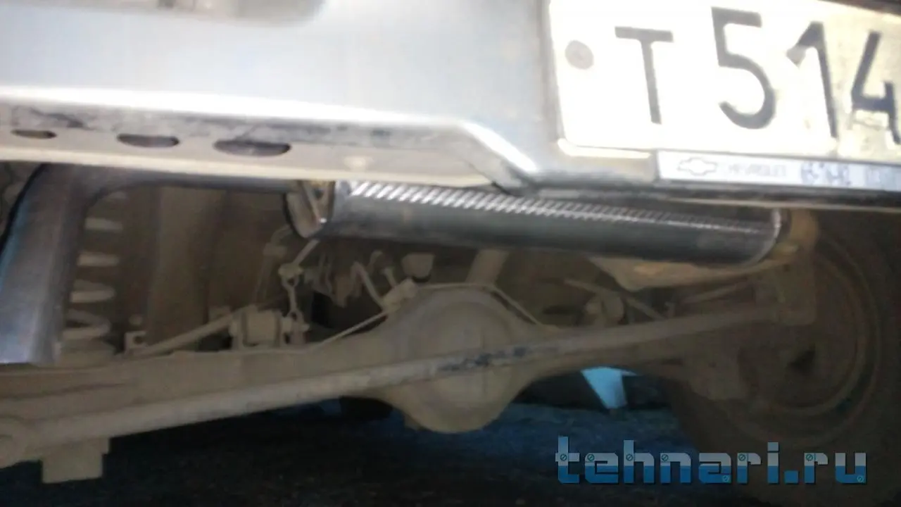

Наши дороги суровы, оторвало банку глушителя.

Установил новый глушитель. Родной снят с производства и вместо него в продаже глушитель из алюминия, родной был жестяным. Без мата не обошлось, пришлось применить болгарку и солидол.
