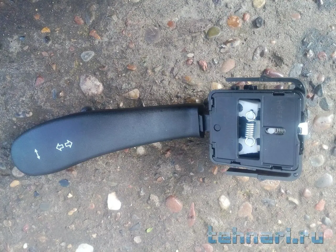

Ниже фотографии заменёных сегодня деталей. Ручник можно было не покупать,так-как родной почти живой (три зуба не держат),но я подстраховался и купил вместе с тросом. (трос тоже под замену) Переключатель типо немецкий,выполнен качественно,встал без напильника.Заменил из-за большого люфта,правый тоже под замену. (правый сломан,но через раз работает)
Крышка расширительного бачка перестала стравливать горячий воздух(пар),поэтому заменил. (можно было починить,но лень)
Крышку бачка тормозухи заменил из-за порвонной резинки и глюканутого датчика.
Ручник ещё не заменил,оставил на закуску. (вечером заменю)
Шланги стоят в плане на следующий месяц и не только они. Ещё вечером ещё раз прокачаю тормоза. (в системе есть немного воздуха,проверю ещё раз всё на герметичность)
