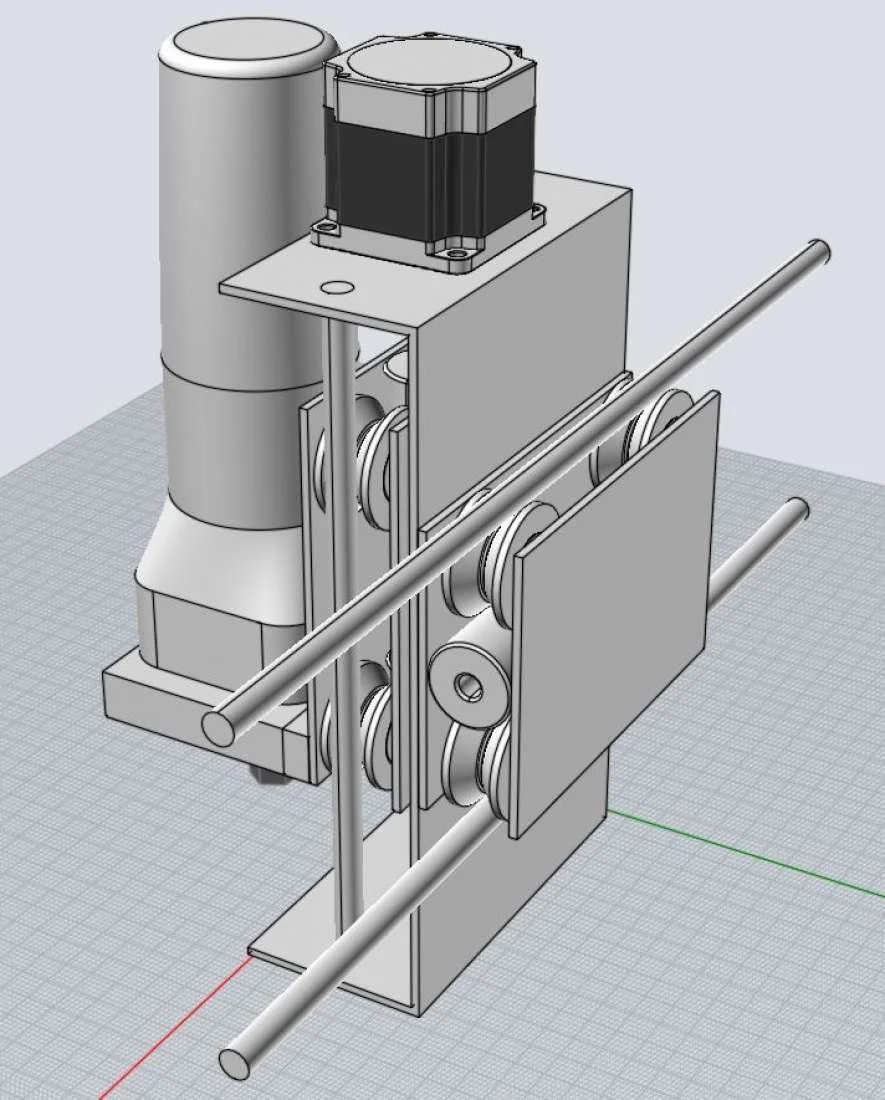

Я вас уверяю, прежде чем все это задумать я перечитал кучу всего (и ещё читаю), но все равно спасибо.Чтобы не изобретать велосипед и не "наступать на чужие грабли"
Я не отговариваю, а наоборот пытаюсь помочь. Вот например простая конструкция механики из алюминиевого профиляПарни вы меня прямо отговариваете что ли?

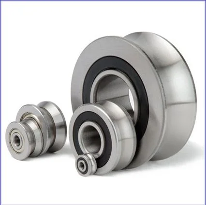

Во всех этих конструкциях меня смущает передвижение подшипников по мягкому алюминиевому профилю - мне кажется он долго не проработает.Вот например простая конструкция механики из алюминиевого профиля
В моём случае пока что вес.что мешает заменить алюминий сталью?
Это не может не радоватьв принтаках движки не очень то и дохленькие
Какое отношение ролики имеют к точности позиционирования? Каретки позиционируются при помощи винтовых осей.вот с точностью позиционирования не уверен
