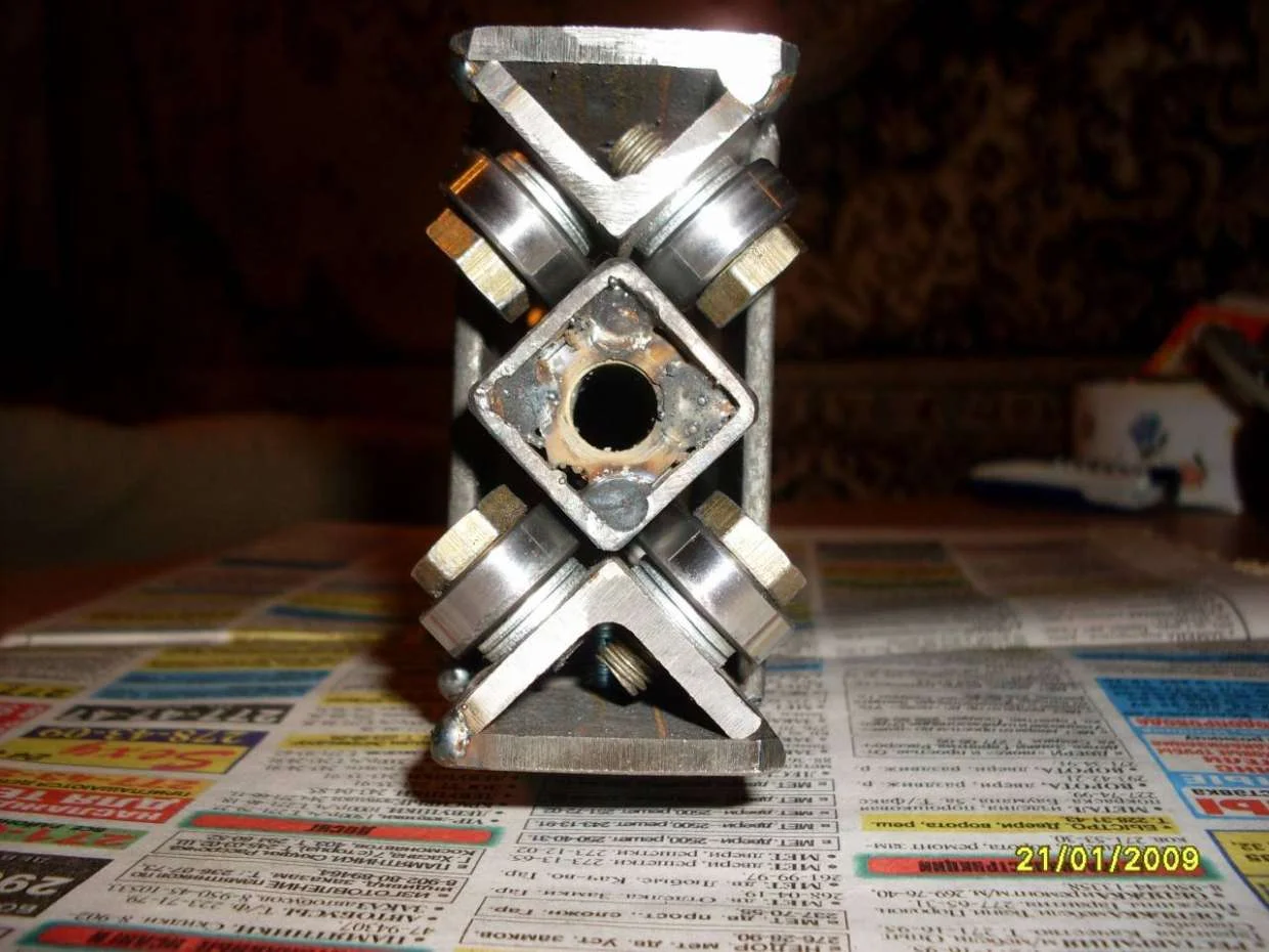

никакого не имеют, в том то и дело что на чертеже не вижу
да чертеж не мой :) его я привел только как пример с визуализацией роликов.
Позиционировать это дело будет винтовая направляющая :)

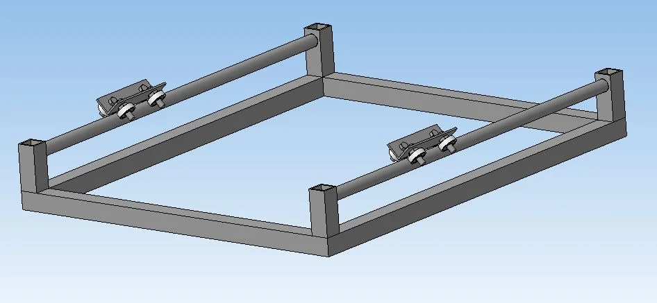

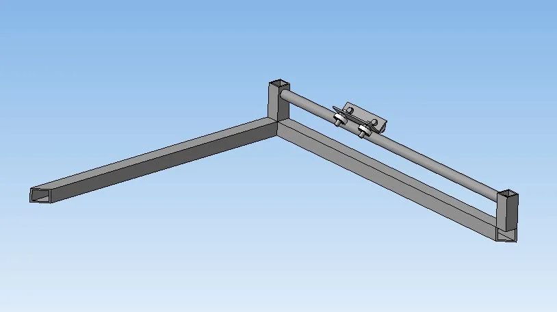

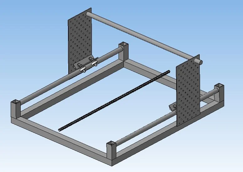

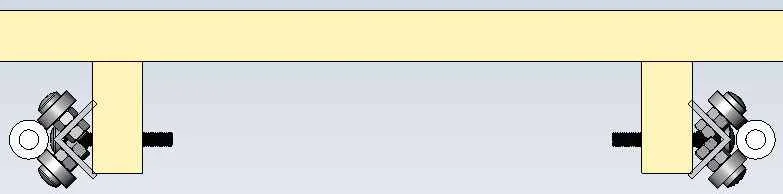

Потихоньку проектирую станочек, стараюсь использовать только доступный материал без участия токарного и прочего труднодоступного инструмента :)
Процесс движется медленно так как не хватает времени и собственно знаний по имеющимся в свободном доступе материалам, но ничего в голове уже картина практически сложилась :)
Не увидел жесткости в эскизе на 3 направления (общий ромб, кручение по Х и схождение по Y).
Какой материал на раме, чем намерены варить, где будут раскосы?
Жесткость будет более чем...
Железный квадрат 20х20
Тут не очень понял :)
Ок )
Труба 20, даже толстостенная и хорошо проваренная под угол 45 в форме обычной рамки, не сможет дать достаточной жесткости на вращение по направлению бОльшей стороны (совпадающей с осью Х). Даже при изгибе руками будет заметный ход, значительно более 1мм. Честно, проверяли )
Выступающие "столбики" над рамой, которые держат направляющие по Х, также не будут обладать достаточной жесткостью на скручивание по Х рамы, поэтому их концы могт оказываться на разных высотах в разных положениях каретки.
*как они будут регулироваться по высоте - тоже пока не представляю)
Для жесткой станины нужна более объемная геометрия. Например, короб, короб с каркасом или каркас с угловыми тягами (раскосы).
Да этот станок вряд ли будет так напрягаться, но и проектирование ещё не закончено :)
Вы просто смотрите с высоты станка который фрезерует дерево, эта конструкция такого не потянет :)

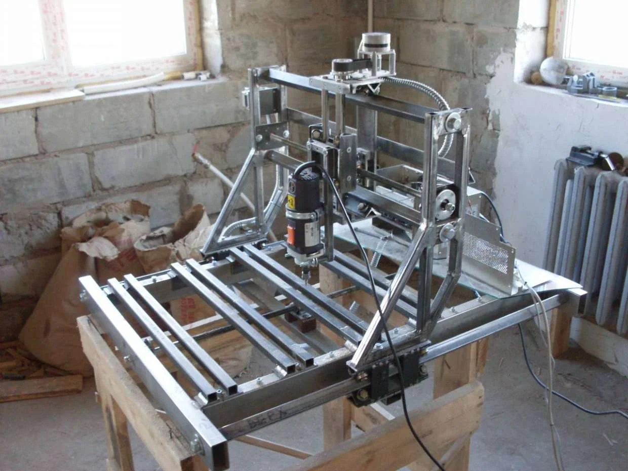

Тоже загорелся идеей построить ЧПУ.
Если двигатели более-менее, можно делать станок из стали, направляющие можно такие:
Или вот так...
А все остальное, мне кажется не так сложно. Главное - что бы все было очень-очень точно.
Мне очень понравилось, как сделан этот станок. Моя мечта...:)

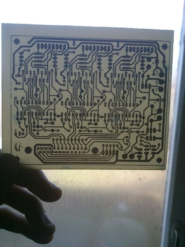

Вот найденные печатки (может кому нужны) Посмотреть вложение 3ax LPTv3NEW.zip
Значит, L298. А нет желания попробовать на более интересной микрухе, TB6560AHQ? Ток повыше, микрошаг опять же - можно будет применить "на вырост"...
Ну пока что я выбирал то что по проще, так сказать для начала.
А поделитесь схемкой и печаткой для TB6560AHQ, можно и подумать (и кстати как по цене? )
По обвязке она не сильно сложнее, но требует более аккуратного обращения с нагрузкой - выход на полевиках. Цена - можно отыскать по 200р/шт. Вариант печатки на 1 канал (не проверял) прикладываю.

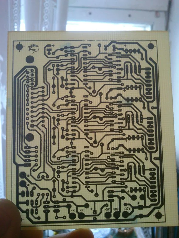

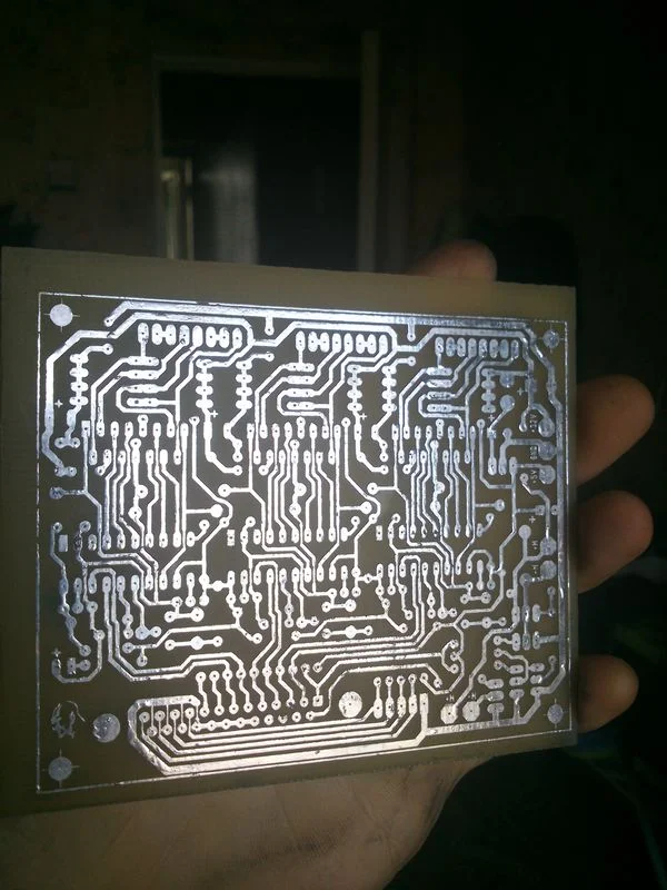

Пока все таки решил вытравить готовую печатку на L298 (пока буду не мощные движки от принтеров)
Плата получилась не суперски, но не плохо :)

Здорово! А какая ревизия платы?
