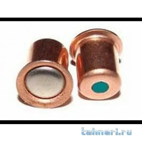

для изготовления втулок-заклепкок с отверстием в центре,
Нет донышек. Протыкать нечего.
"гвоздь", судя по фотографиям, довольно острый. Он проткнёт заготовку, а не вытянет её. Да и, чтобы по кругу обойти деталь, её надо будет не раз вынимать и поворачивать, что на данной приспособе займёт немало времени.

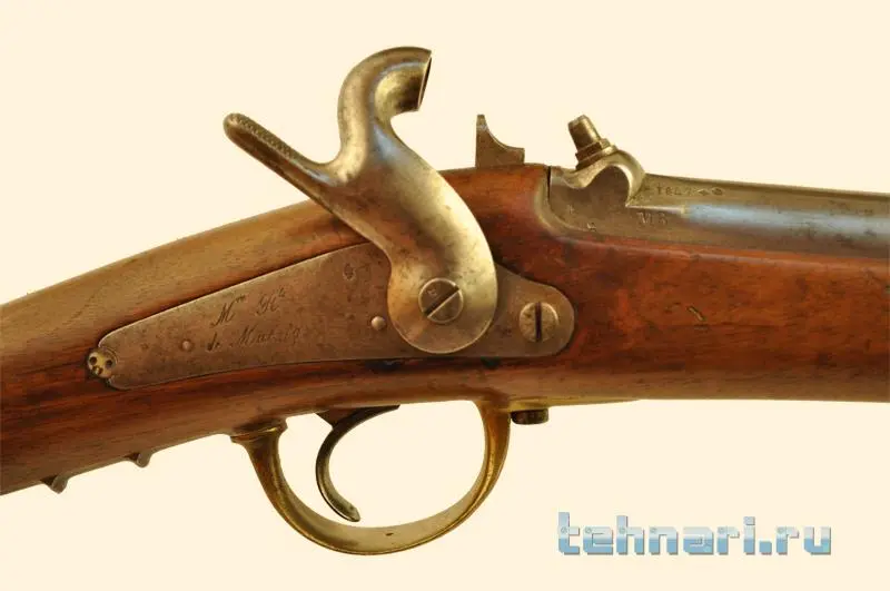

Думаю, что все ж, надо копать "охотничью версию" - штукенция сделана нарядно( слишком понтово для шитья седел и перфорирования кож). Хрен знает откуда, на ум приходит фраза - Патрон куси, капсюль коли...(что-то из классики, времен очаковских и покоренья Крыма). Заряд тогда представлял "кулек" из бумаги с порохом и пулей, его проталкивали шомполом через ствол, а для воспламенения заряда сыпали порох на полку(кресало, кремень) а позже, в сам боек вставлялся капсюль(пистон). Чем он там был наполнен изначально, х.з. Гремучая ртуть, бертолетова соль, белый фосфор, красный фосфор... Может, что б он начал работать, его и надо было аккуратно(без удара) наколоть?

капсюль запрессовывается тупым толкателем, на этой же приблуде он острый... Так что явно не с патронами связано это

Не, это не патрон в сборе, в нашем современном понимании - гильза, запресована пуля, в донце капсюль центрального воспламенения... Причем, охотничье оружие раньше, было намного продвинутей первого боевого. Если солдат мог все приготовить за 5-10 минут до начала атаки, то охотнику на вепря надо было быть готовым в любой момент, он заряжал ствол заранее( ну или мог подготовить следующий выстрел максимально быстро). И не многие могли себе позволить дорогие приблуды - те же "щипчики", медные(латунные) пистоны. Для "пушечного мяса" все было проще - ну отсырел порох на полке, ну дал осечку, ну укатилась пуля- хрен с ним, чай не графья, перетопчутся...

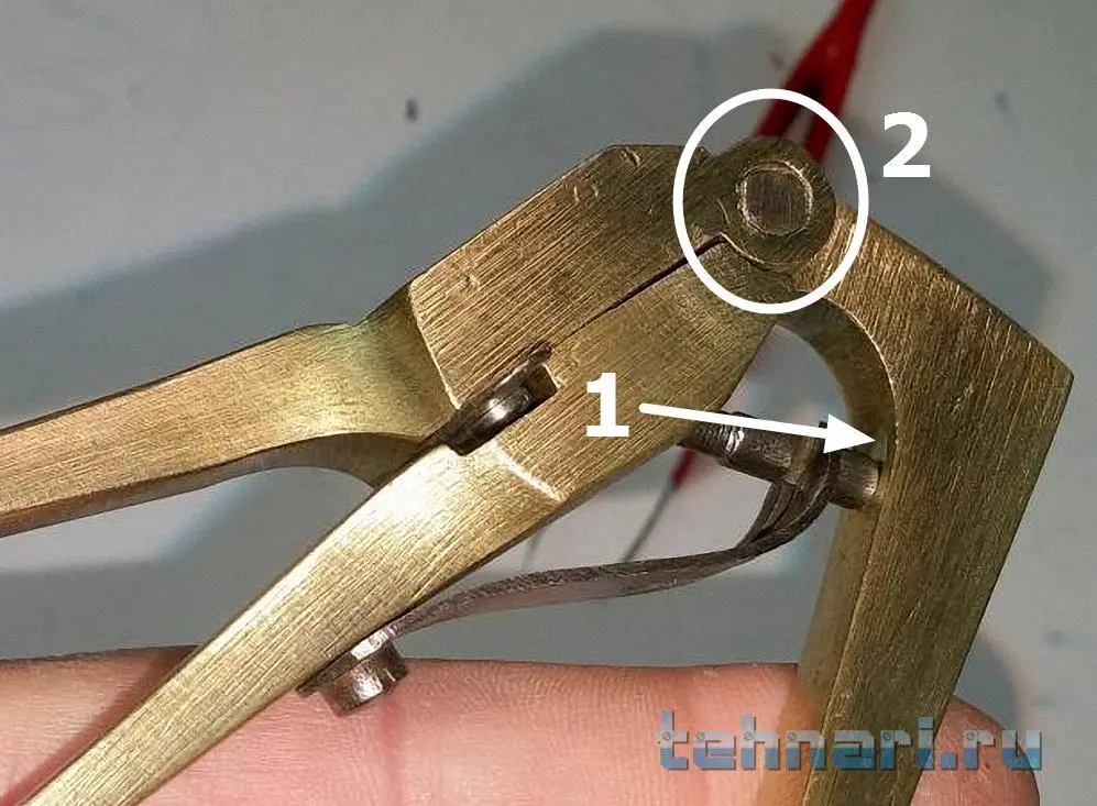

обратите внимание на один момент.
1. Практически нет протертости от металлического штыря. Почему его нет? да по тому, что там работа с малой нагрузкой. в пользу этого говорит еще то, что при большой нагрузке метал бы плохо скользил по этому месту на ручке. Чуть перекос, и все встало бы в клин.
2. Опять же в сторону малых нагрузок. Шарнир не усилен. Бронза (или латунь) хорошо работают на скольжение, но при постоянном усилие в одну сторону накатали бы себе уже давно бы ямку или постепенно вытянулось бы ухо.
ВЫВОД. Сворее всего изготавливалось (прессовалось/продавливалось) что либо тонкое. Но раз есть приспособа, то это что то должно быть стабильно одного размера и иметь партии большого количества. Полагаю делались какие либо элементы украшательства для, к примеру, изделий из кожи.
Ещё обратите внимание на то, что два удерживающих рычага, которые удерживают некий материал, в котором, с помощью третьего рычага, проделываются отверстия, плотно прижимаются друг к другу. Между ними не может располагаться плотная кожа.
