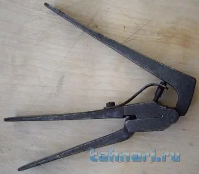

Что это? И для чего?
ни как не раньше 1801-1810 года, но судя по состоянию деталей и качеству металла всё же думаю ни как не раньше начала 20 века

по виду вроде там всё же латунь а не бронза и вроде даже не плохо лигированная

Смущает "затворная" стальная пластина, на довольно мощных винтах. Если что то дырявить- запресовывать, то науя она там? Что б деталька- вставка не выпала? Не логично. Что-то было взрывоопасное и пластина служила предохранителем, еж ли жахнет, ненароком, то ручки "дырокола" не раскроются. Что-то охотничье ЭТО...
Тоже так полагаю, тем более что охотничьи что патроны себе оснащал сам. Но смущает посадочное отверстие, оно конусное, без цилиндрической части, а на гладкостволе такой пулей (без цилиндрической части) попадешь только в сарай, и то случайно. Да и калибр. Наиболее подходящий - .45, это 11,43 мм, диаметр отверстия же в Огригате 11,8 мм, четыре десятки + по диаметру слишком много. Можно легко допустить что оружие было под нестардантный калибр, такое бывало довольно часто, но все-равно непонятно: зачем накалывать гильзу (или пулю).
Шпилечный патрон Лефоше, погуглите. Аналоги ходили более полувека, что то переделывалось под центробой, что-то менялось. Гильзу, картонную, обычно мотали сами и вставляли в готовое латунное донце(вот и разница в миллиметрах).

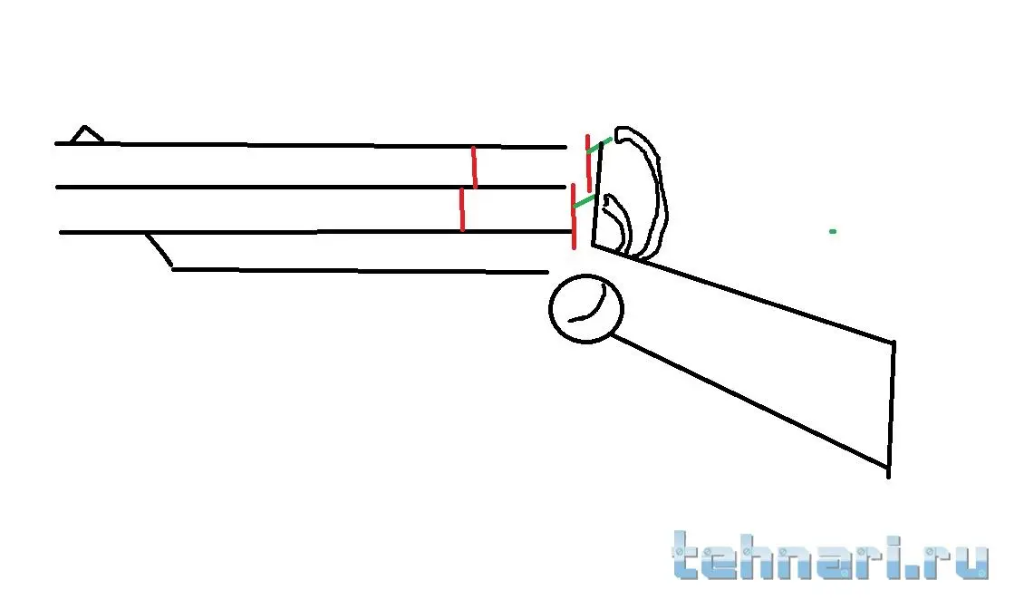

Но, предположим, ружье было вертикалка, шпильку на верх не выведешь, надо назад и чуть вверх, под углом.
Кстати, в Петербурге наш мастер ставил эту шпильку в центр донца(вдоль патрона) - уже прообраз центробоя.

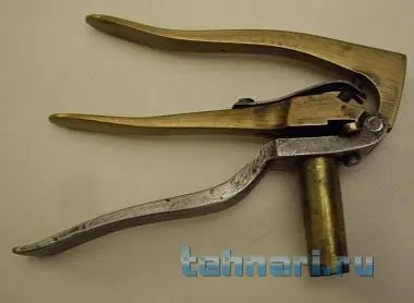

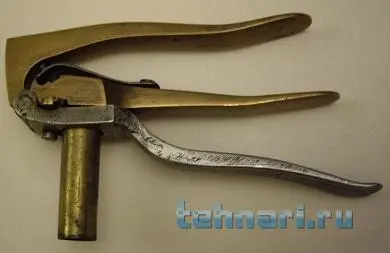

1. Рикаптор охотничьих патронов 44 кал, материал сталь бронза, Европа 1920-40е года
назначение -извлечение капсюля типа Бердан, запрессовка касюля

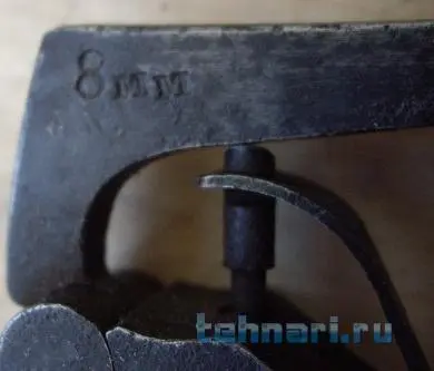

2. Рикаптор охотничьих патронов кал. 8мм, Германия 1900-30е года
Прибор для извлечения капсюлей типа Бердан, а так же установки капсюля в гильзу
Теперь когда назначение понятно, можно и принцип работы рассмотреть :)
Вставляем гильзу защелкиваем, накалываем капсуль третьим рычагом, раздвигаем основные рычаги - капсуль извлечен (что бы капсуль не соскакивал прокол идет под углом) .
Для запрессовки - дополнительный рычаг просто не используем (откидываем)
Похоже, мы разгадали, что это за хреновина!
Спасибо! Все понятно. И конус нужен только для облегчения вставления патрона в гнездо, не более.
Красивое решение, правда? Зажимаешь, протыкаешь, нижней ручкой извлекаешь капсюль! tehno022:respect:
Решение-то красивое, но что сейчас с ним будете делать? ;)
