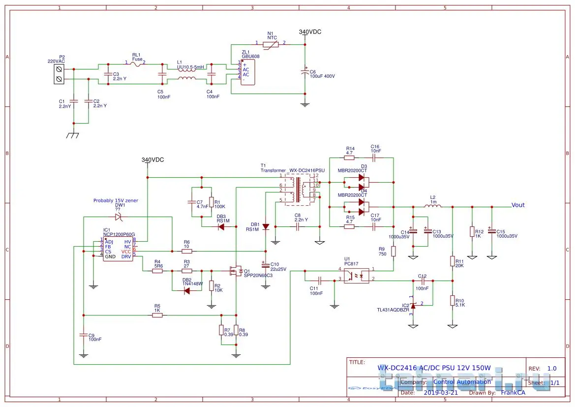

Сгорел предохранитель на блоке питание, и еще пару деталей похожих на cmd резисторы, маркировка на них была RL и 4C16. Что это за детали и какие у них характеристики ? Спасибо заранее.

Скорее всего это R14 и C16, резистор и конденсатор, картинка нечеткая, разобрать сложновато. Номиналы - хз. Надо схему искать. Или по разводке платы смотреть, может получится угадать...
Это снабер параллельно диодам . С=10n R= 10-15 om

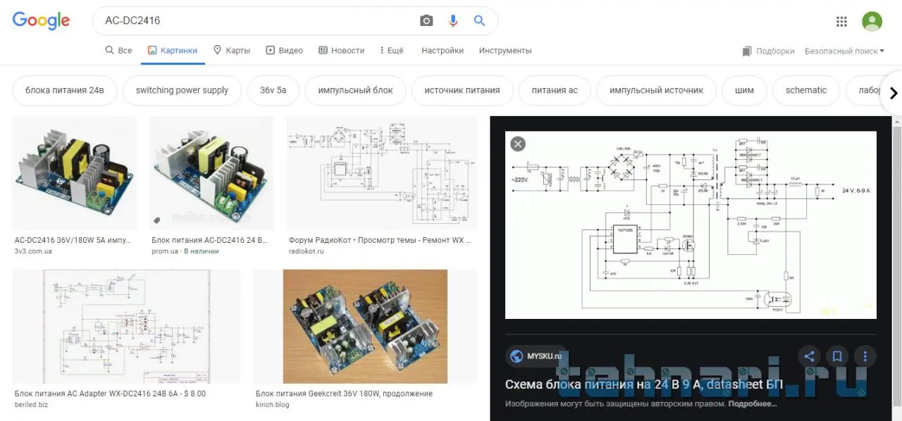

А самому схему найти религия не позволяет или в поисковых системах бан получен ??? :tehnari_ru_203:
И чего гадать ???
:tehnari_ru_325:

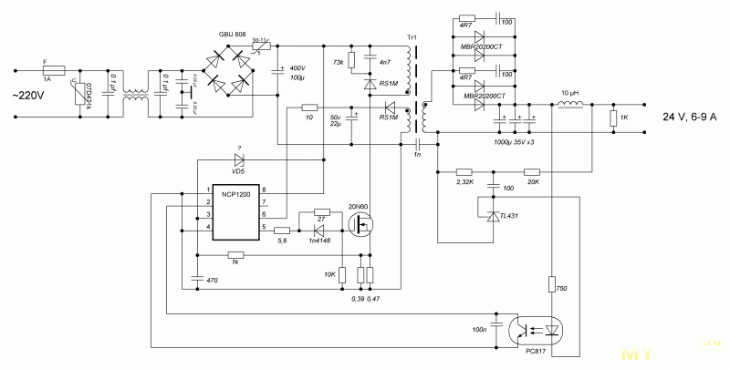

Ну, дык
только номиналы элементов немного другие.

Схема очень помогла, но на ней нет позиционных обозначений.
Ежу понятно, что снаббер, только я первый раз слышу чтобы он перегорал.

Вобщем, было так, сначала сгорел предохранитель, вместо него припаял проводок и влючил. Сгорел и этот проводок, и возможно тогда и сгорели эти смдэшки. Далее полез гуглить и ютубить, тогда и зарегился здесь и создал тему. На ютубе канала ака касьян нашёл видео про этот популярный БП, как там он подробно обо всём рассказывает, тогда и узнал что это снабер. Но там показано что эти две детали это маломощные резисторы, таковых у меня не было, и припаял вместо них дип резисторы на 330ом. На другом канале узнал что вместо предохранителя нужно подключать нагрузку (лампочку к примеру), я подключил блендер, КЗ не исчезла. А согрел БП из-за того что я хотел узнать реальный ток этого БП, и проверил мультиметром напрямую, а надо было подключать последовательно, об этом конечно я узнал позже. Но мультиметр живой. Надеюсь я допустил все возможные ошибки, чтобы в будущем такого не повторялось. Спасибо за помощь, хорошо что форум живой!

Из Ваших слов получается, что снабберный конденсатор С16 10 нФ пробит накоротко. Такого я не видел ни разу. Гораздо вероятней пробой одного из диодов D3, D4 в результате рукотворного КЗ и мосфета Q1 до кучи.
Может кз на выход передаётся через С8, так как U1 это оптрон, как мне кажется, и разные стороны катушек не прозваниваютя (не коротят).
