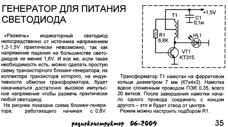

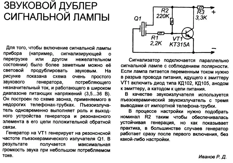

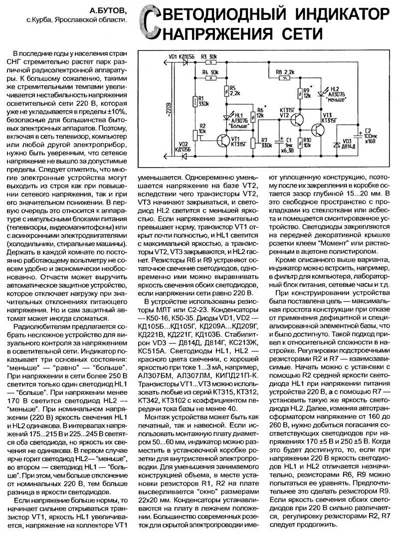

Было бы, хоть, какое-то тематическое направление, можно было бы показать несколько схем. Вот, к примеру, несколько простеньких схем на различные темы, выполненные непосредственно на КТ315.

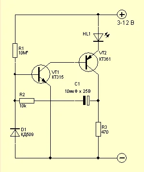

    70 KB · Просмотры: 1,048
    96.4 KB · Просмотры: 658

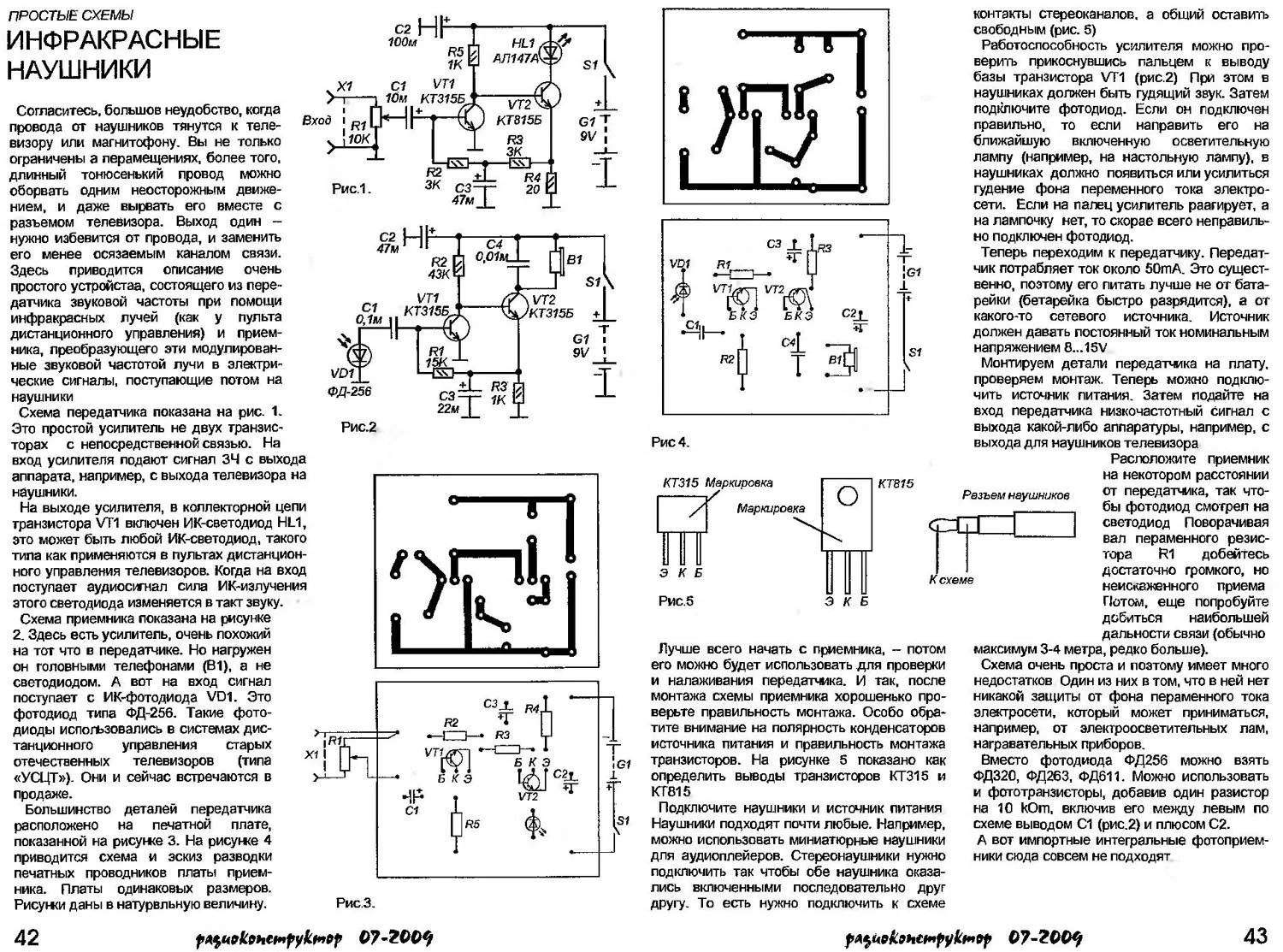

    373.1 KB · Просмотры: 1,069

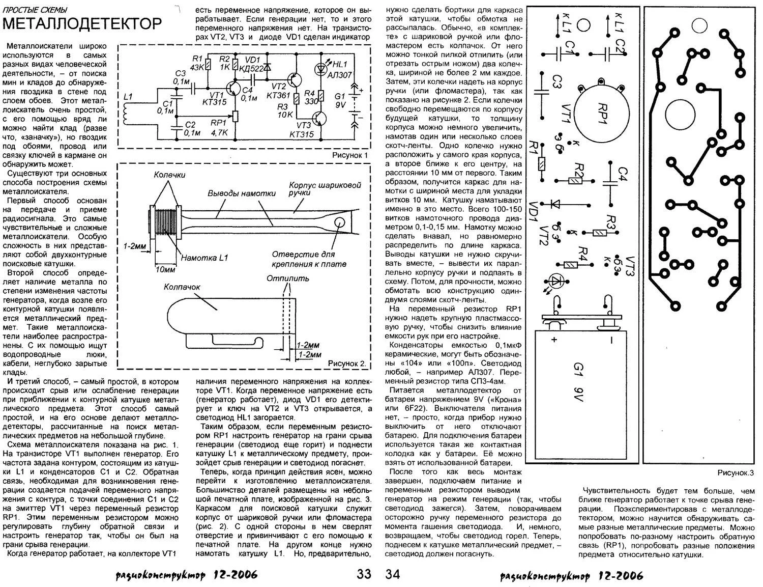

    400.1 KB · Просмотры: 727
    284.9 KB · Просмотры: 589

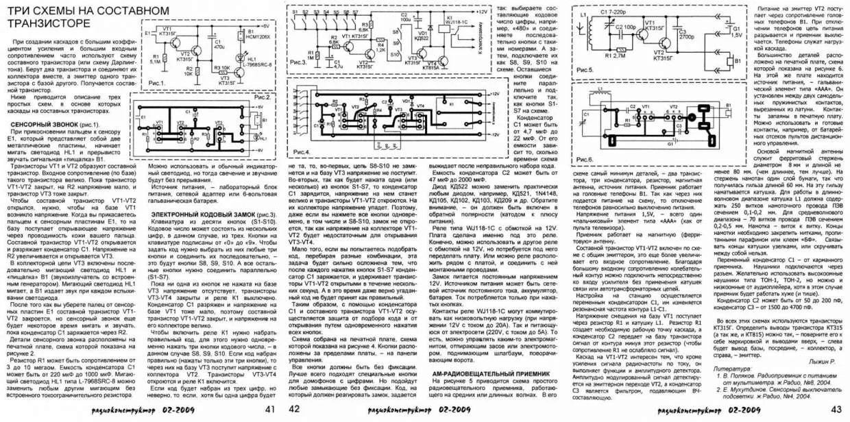

    246 KB · Просмотры: 636

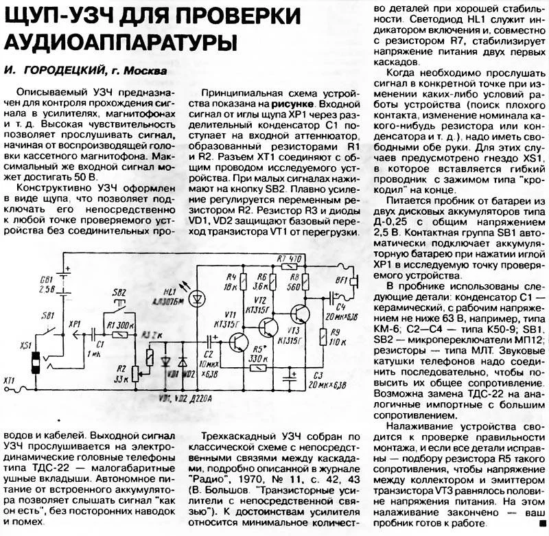

    202 KB · Просмотры: 580
