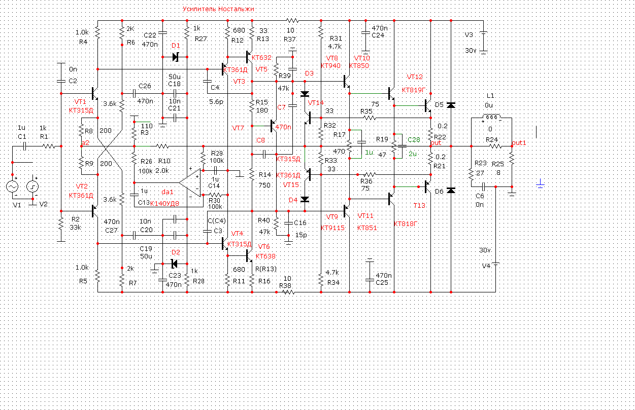

вот такой простенький можно на советской базе слабать
    28.5 KB · Просмотры: 4,088
Ого простенький.. tehno004
Лучше сверхрегенеративный приемник. Для баловство вещь очень интересная.. :tehnari_ru_942:
Конечно простенький. Все познается в сравнении.
Ну уж если ты перешёл на музыкальный сленг, то разменяй пожалуйста, как можно слабать усилитель? Слабать можно на гитаре, ну или на любом другом музыкальном инструменте. Лабухи - это же музыканты! Усилитель можно сварганить, сконструировать, забабахать, ну или просто сделать. :)))
Саня ошибки в тексте исправил, но ребята давайте не будем переходить на Флуд ... :)
Не а по усю то какие замечания?
Никаких. По усилителю никаких замечаний нет! Хороший усилитель. Но для человека, который спрашивает " Что можно сделать на кт315? Подскажите пожалуйста схемы несложные!!! " повторить его будет весьма проблематично. Ты бы ему схему какой нибудь моргалки подкинул, ну или там что нибудь в этом роде , на одном - двух транзисторах. А то усилок предложил..... А топику с такими темами надо вращаться в разделе для НАЧИНАЮЩИХ.

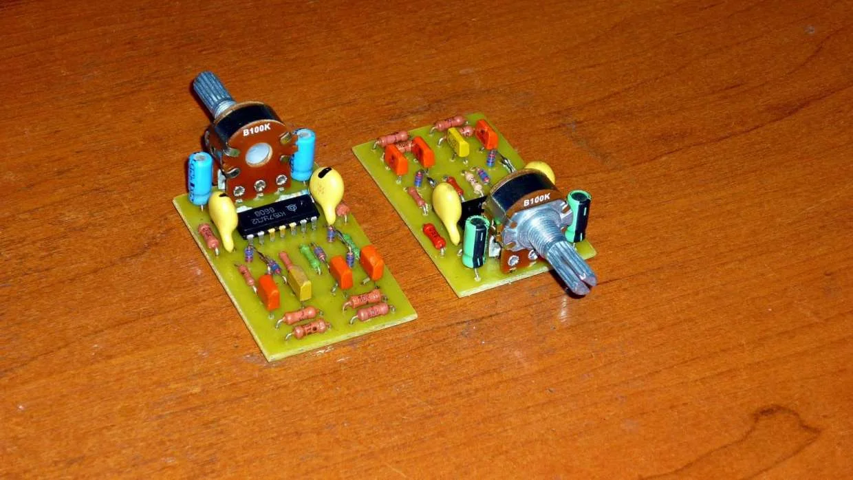

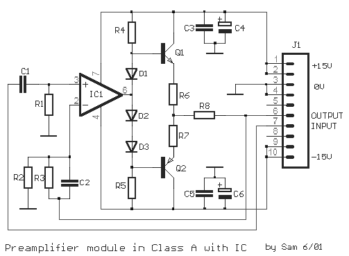

А вот ещё можно собрать усилитель для любимых наушников. Нашёл в инете схемку ( простая, как дальше не куда ! ). Автор схемы заявил , что качественный, дескать усилитель, да ещё и выходной каскад в режиме класса А трудится. Дай думаю соберу. Собрал. Собрал, ну ради спортивного интересу, не корысти ради! Причём собирал из того, что под рукой оказалось , в двух вариантах. Там на схеме всё видно. На выход, естественно, поставил 315 и 361, обо много у меня их. Ничего не подбирал. Послушал, и полностью согласился с автором. При копеечных затратах, звук очень даже зашибись!
    121.2 KB · Просмотры: 593
    8 KB · Просмотры: 766
Поставив 157УД1 можно обойтись без транзисторов

Сань, интересно, как поведут себя 315/361 в ТО92 корпусах тут? или вообще 3102/3107
В родном варианте стоят ВС 550с и ВС 560с. Максимальный ток у них 100 ма, такой же как и у 315 + 361, или 3102 + 3107. Ну греются конечно! А как без этого? Всё таки класс А.
Я 3107 на супер клей сажаю. Ну если надо, конечно.

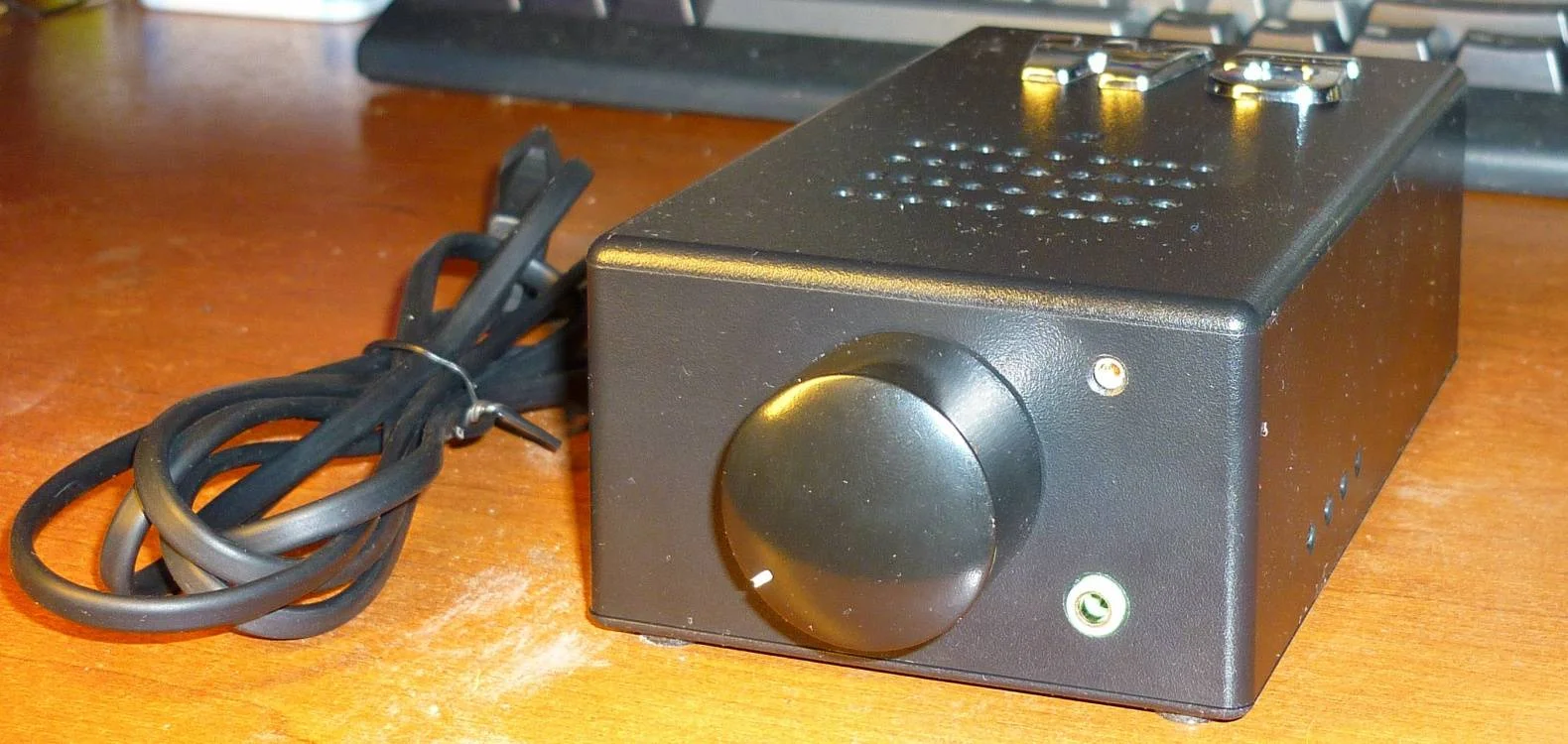

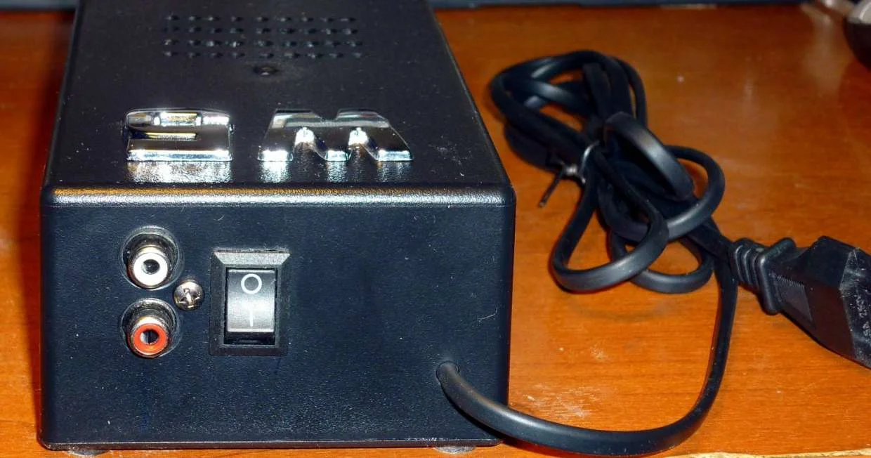

А вот и законченный вид этого усилителя, собранного на 315 и 361 транзисторах.
