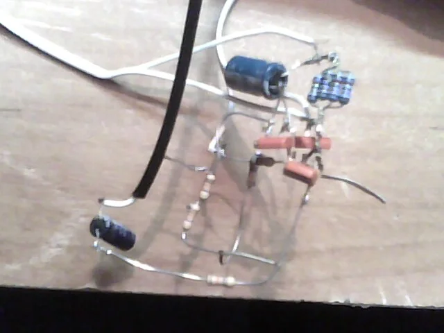

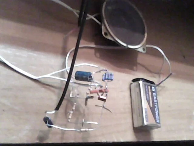

собрал только тестовый образец, играет хорошо,
но
НЧ слабые,
СЧ хорошие
ВЧ вообще хорошие.
Греется гад сильно!!! транзисторы горячие:D после 5 минут работы.

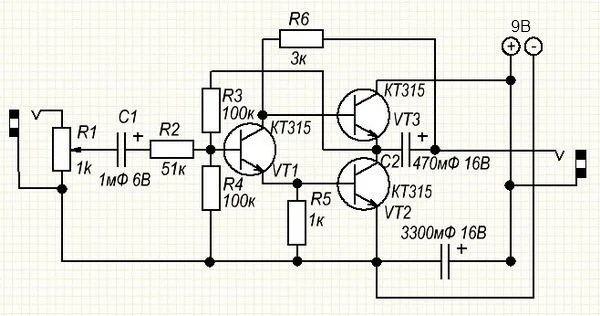

Конденсатор C2 емкостью побольше, на 1000 мкФ например, или параллельно уже имеющемуся еще один на 470 мкФ. Эта мера должна немного поднять низы.
Завтра тогда в нем поковыряюсь поэкспериментирую, может что нить получится.
Только с динамиком показанным на фото искать низкие частоты занятие бессмысленное. Попробуйте на наушники подключить этот усилитель, у плотно прижатых к ушам наушников с низами получше будет, чем у голой динамической головки.
головка нормальная это 0.5 гд на нём нч не услышишь сильно , но увидеть вполне можно ход у него нормальный для своего размера.

подключал 32омные уши, звук класс но низкие частоты немного слабые, как бы проваливаются, питал от кроны, транзисторы греются не хило в руке более 5 секунд держать невозможно, сегодня переведу все на печатку, посмотрю что выйдет...
Упомянутый уже конденсатор C2 побольше. А транзисторы греются всегда, или только тогда, когда на усилитель подается сигнал? Могу предположить, что велик ток покоя или присутствует самовозбуждение.
Печатную плату тщательно промыть спиртом.
Конденсаторы на выходе поставить побольше емкостью. Возможно не влезут, печатку придется подредактировать. Просто у меня много конденсаторов 1000мкф 16в, поэтому я их и нарисовал.
Транзисторы должны быть подобраны в пары.
У него на проводах все, и на фото не вижу электролитического конденсатора в цепях питания. При питании от "Кроны" с довольно высоким внутренним сопротивлением самовозбуждение запросто будет.
И правда, нет конденсатора в питании. Надо делать на печатной плате. Я и так нарисовал проводники как можно короче, сохранив симметричность.
Размеры получились 45х45мм.
