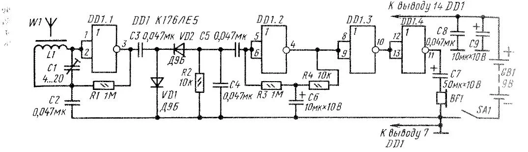

Ну если бы была К176ЛЕ5, тогда можно было бы кое-что сделать...

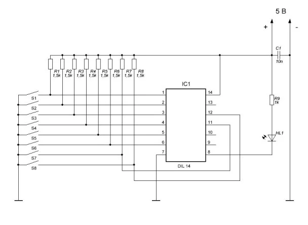

велес, можеш мне нарисовать что к чему надо подсоединять, а то я в логических элементах не шарю.пожалуйста
Вы уверены, что оно Вам нужно? Если да, тогда соединяйте так:
    8.5 KB · Просмотры: 451
спасибо.буду делать
Не за что. Но я еще раз спрошу, зачем оно нужно? Найдите Proteus, установите на комп и в нем моделируйте какие угодно логические схемы, без паяльника и лишнего гимора.
