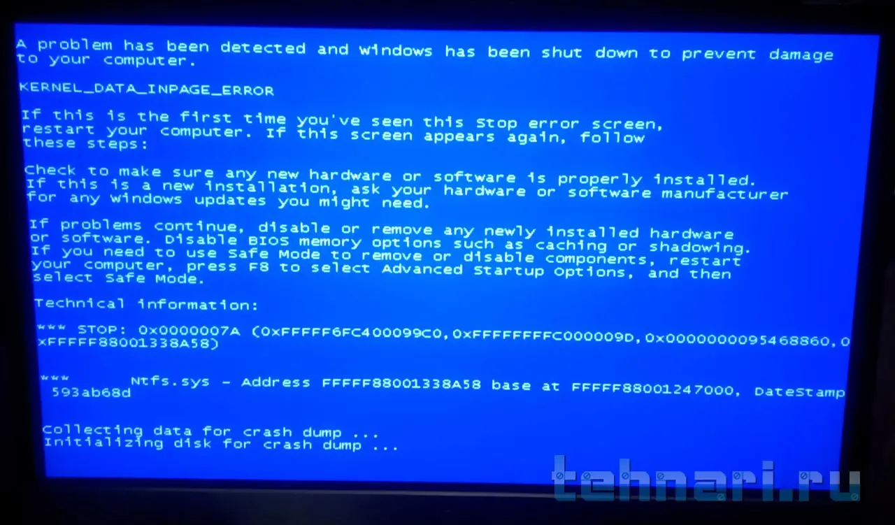

Добрый день! Прощу помощи, совета, на что обратить мое внимание.

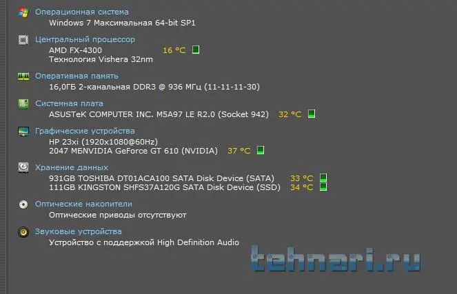

Что-то странное происходит с компом….Как мне кажется, началось все с того, как я поменял память – с 4гб на 16 и установил ssd диск.
Параллельно с диском SSD, я поставил еще два диска на 1 Тб и 2 Тб. Недели 3 работало все хорошо. Потом, работая в фотошопе и обрабатывая довольно большой файл, меня выбило в синий экран.
Вот такая была ошибка:
Честно признаюсь, интернет мне не помог. Но я заметил одну странную вещь, подключая к компу внешний жесткий диск, я долго не мог его открыть, хотя он определяется, а при переброски информации или на него, или с него, возникает сразу ошибка - синий экран. И так каждый раз, как я подключаю внешний диск и копирую информацию. При этом, когда возникает эта ошибка, при перезагрузки, из БИОСа исчезал загрузочный SSD диск и я не мог загружаться. Вторичный перезагруз, и опа – жесткий диск определяется и идет загрузка. Я решил отсоединить диск 2 ТБ. Ошибка перестала появляться и при копировании информации на внешний жесткий диск, проблем больше не возникало.

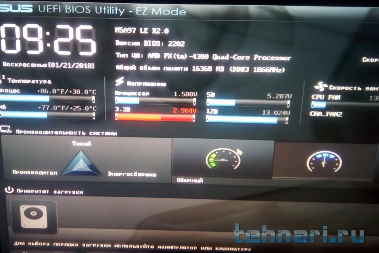

Чуть больше месяца я радовался, работал комп идеально, но вдруг, отключился раз, потом второй. Я открыл Биос, увидел что напряжение вместо 3.3, показывает красным 2.9.

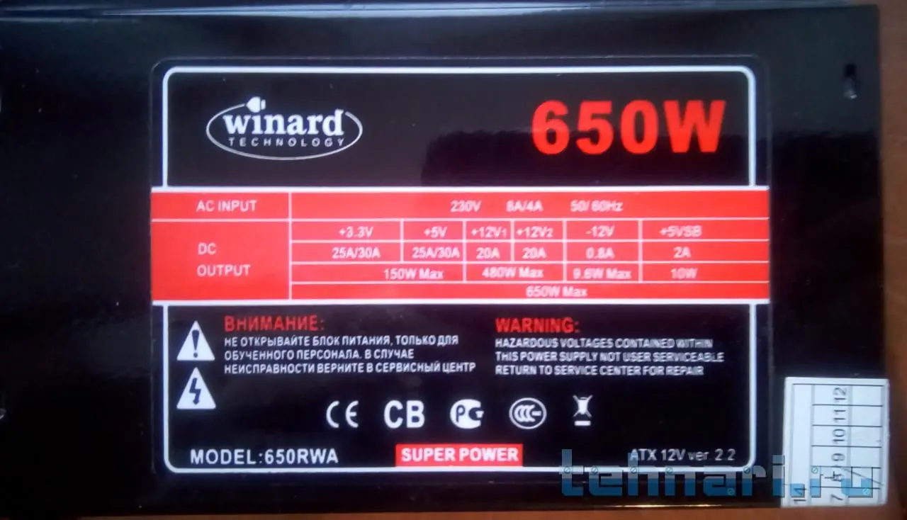

Подумал, что блоку питания приходит конец, но надеялся что всему виной пыль. Разобрал комп, почистил каждый уголок, разобрал видюху, блок питания…..комп у меня открытый был, поэтому с момента установки нового диска и памяти прошло немного времени, но засраться успел сильно. Включаю, захожу в БИОС, все отлично. Проверил прогой ОССТ работу блока. В течении недели - 3 раза запускал на один час – как часы. Вздохнул!!! Дней пять все было отлично!! Но вдруг, включаю комп, а загрузки нет, вхожу в БИОС - дисков нет, ни одного, ни другого. Перезагрузил – появились. Такая ситуация возникала два раза, утром после спячки.

Похоже на БП, однако у меня была такая же мамка и она постоянно чудила с ОЗУ, зависала и бсоды кидала. В итоге избавился от неё и всё хорошо. Попробуйте погонять с другим БП для начала.

О про бп забыл... Бп не кидает экраны, бп просто отключается и все, перезагружаетесь и вроде все норм, потом бац и гуд бай.
Синий экран это система, ну или когда система поняла что проблема в памяти или hdd, а бп или работает или чудит.
Спасибо! Тоже грешу на блок или на материнку. Начну с замены блока!

Да, согласен, синий экран это система либо железо. Я систему не хотел менять. Смутил подключаемый внешний жесткий диск, почему он так долго открывался и выбивал сразу в ошибку при копировании (на других компах он работал отлично). Тем более, как ошибка, так сразу при перезагрузки в биосе не виден загрузочный. Я подумал, что проблемы с матерью или с блоком. Три диска, плюс один внешний.....По характеристикам все должно держать, но время...... этой матери и блоку уже лет 5 не меньше. Убрав один жесткий - проблемы не стало. Но все же что-то, летит)))))) Спасибо всем! Начну с блока, а потом материнку поменяю.
