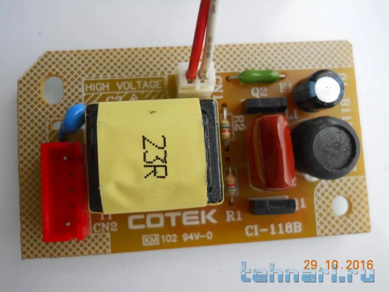

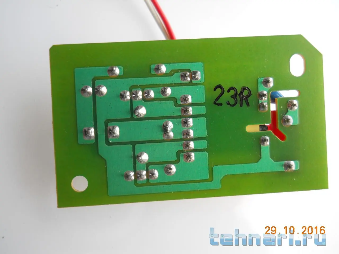

Что за плата ?
Подскажите пожалуйста,что это за плата? Сказали что это драйвер для светодиодов,но у меня вызывает подозрения. Можно ли её проверить ?Гнездо с проводом это питание светодиодов,а красный разъём это питание. Так ли это ?
Не так. Это повышающий преобразователь, на гнездо с проводами подаётся питание, на красном разъёме высокое напряжение, возможное применение для питания люминесцентных ламп.
Электронный трансформатор.
А проверить его можно ? И если он подойдёт по напряжению,то можно ли им запитать светодиоды ?
А разве люминисцентные лампы питаются от высокого напряжения ?
Как ты запитаешь светодиоды? С выводов трансформатора выходит переменное напряжение через высоковольтный конденсатор.
