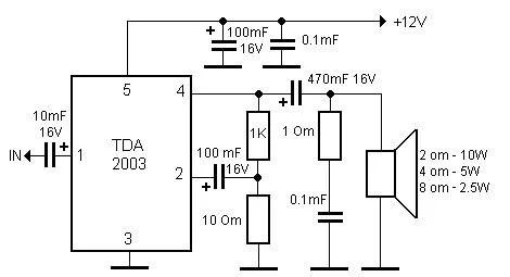

Дайте, пожалуйста, плату для TDA 2003
Стерео. Спасибо.

Я искал не нашел.
Мне надо на эту плату и стерео.
    9.5 KB · Просмотры: 139
Ссылку то посмотрел? пост #52 плата по даташиту от Валерий
Ну так может выложишь свою схему, на которую нужна печатка?.. или это коммерческая тайна??
И чем же она отличается от даташитной??
Лучше делать по даташиту, меньше проблем будет
Даташитовская схема лучше. А даташитовская печатная плата вообще шедевр. Я бы сделал всё именно по даташиту.
Да и это самый правильный и хороший вариант.+100500.koresch
Все я начал делать по даташиту. А какое обозначение на 39nF? А то у меня такого в таблице нет. И можно поставить конденсаторы на 16 и на 50 V?
Нужно! Усилок адекватно звук дает с питанием не менее 12В.
Это 0,039 микрофарад. Ближайший к нему 0,033 мкФ.
