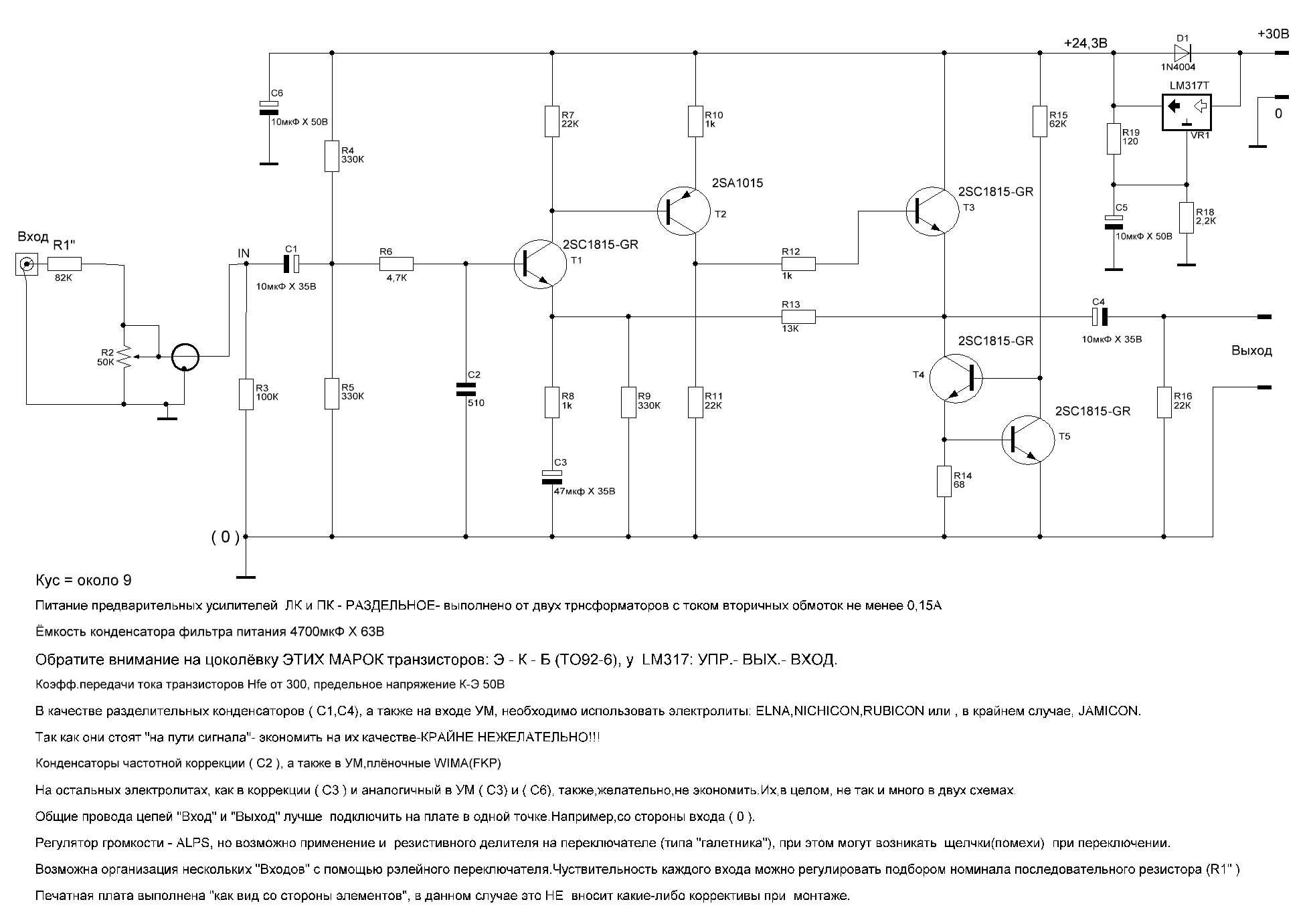

кому не жалко, дайте простую и хорошую схему пердусилителя на транзисторах! и если не жалко темброблок!!!

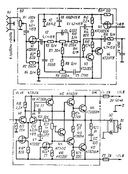

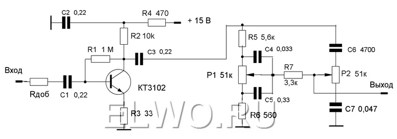

Мне не жалко! Даю очень хорошую, и не сложную в изготовлении схему предварительного усилителя, с регуляторами тембра, а так же громкости и баланса. Ну и ещё комплимент от шефа в качестве ещё двух схем.

А,необязательно. Первая схема Галченкова неплоха..Жаль,Техник ничего не будет делать

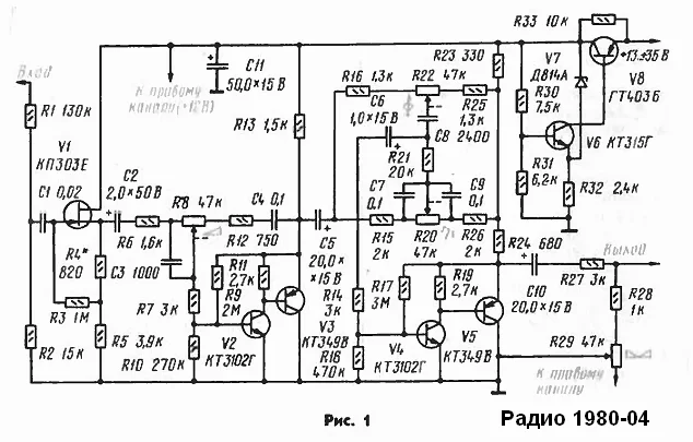

я 2 выбрал, какие функции выполняют 2 переменных резистора?, печатной платы нет случайно? в формате lay
Судя по схеме Р1 - тембр, Р2 - громкость. Лично я регулятор тембра изъял бы. Как надо одной крутилкой не отстроишь все равно.
На самом же деле, в этой схеме две громкости. Р1 - это громкость НЧ, а Р2 - ВЧ. Только , Сань, ты об этом никому не говори! Это будет маленькая тайна!
Ну, ошибся) Из-за емкостей думал, что тембр. Но я не расскажу, уговор дороже денег. Т.е. Р2 тупо уровень ВЧ регулирует? Как я понял, мы с вами тезки? Вопрос к вам, Александр, как правильно убрать сей регулятор ВЧ? Хочу себе такой же собрать, но без лишних крутилок.

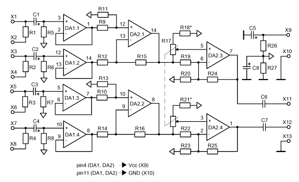

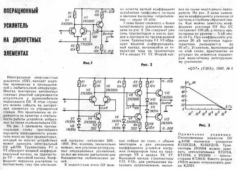

Кого это ты решил физически устранить? Неужто ТеХнИкА ? За что? Ну хочет человек собрать усилитель с темброблоком. Пожалуйста. Может это его гражданская позиция. Ну, а если тебе нужна схема без тембров, то я и тебе помогу. Вот очень качественные схемы на дискретных элементах.
    59 KB · Просмотры: 1,898
    115.8 KB · Просмотры: 2,879
Ценю ваше чувство юмора) я хотел схему на 3102, т.к. парочка завалялась.

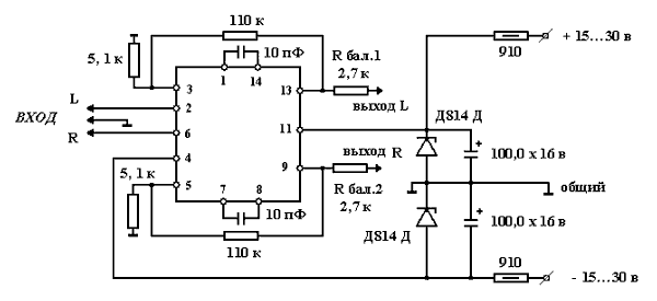

А что скажете насчет такого преда на двух LM324N? Как эта микросхема?

Максим, выкладывайте свои опусы в читабельном виде. Если делаете скрины с экрана, убирайте сетку в МС (No Grid). Регулятор громкости куда? Если на вход, сопротивление входное мало, в ТБ номиналы регуляторов каково, ОУ какие? В источниках тока лучше использовать диодные сборки. Блокировок по питанию нет, схема сырая.
На выходе Рг 47 ком,ОУ в начале подписаны
да ладно сырая.Стандартная схема,проверенная временем . Не буду же я в гировском файле ставить блокирующие конденсаторы.В печатке все есть .даже отмаркировано.Интерес будет ,будет и пулька расписана.два варианта активного тембра .Как у Сухова РТ по Баксандалллу и стандартный активный мост.Номиналы переменников 33-47ком .РГ Ставится на выходе .На входе регулятор максимального уровня.Все по канонам .Кстати рисунок печатки далее по ссылке дан.
Диоды тут и нафиг рогом не упирались.Чем меньше различных типов деталей .тем проще и доступнее.
Никуда не годится! На этой МС хорошо собирать какие нибудь индикаторы. Собери на 157 уд 2. Вот это то, что тебе надо , а простота самой схемы и цена ОУ, вообще не обсуждается.
