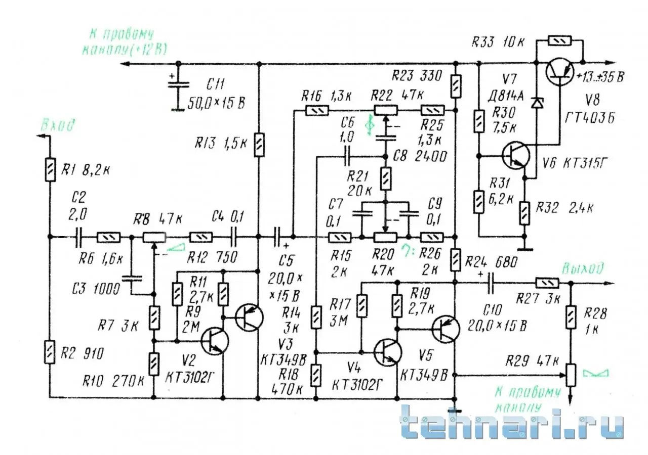

К УМЗЧ по схеме Е. Гумели, Радио №1 1989г., решил собирать пред. Л. Галченкова. Схема не сложная, но довольно с неплохими параметрами, давным давно отец ее для вертушки собирал, а потом я доделывал отцовый УМЗЧ-долгострой и тоже собирал этот пред. Понятно, что по современным параметрам у этого предусилителя большеват кни, но считаю этим можно пренебречь, в последние годы в погоне за "параметрами" люди по моему с ума сходить стали! Никто на слух не отличит 0,03% кни и 0,0003%, современные схемы вообще заявляют какие-то микроскопичные искажения!
Скидал материалы в один файл, попутно в материале исправил рисунок журнальной печатки - добавил забытую дорожку на стабилизатор, добавил в материал принципиальную схему, в варианте не использования полевика на входе и замену С2 и С6 на пленку. Так-же прилагаю печатку с учетом этих изменений.

Что то я не понял...По ампутированной схеме получается что входное спопротивление 910 Ом?
Думаю нет. Скорее вмего просто забыл изменить нрминал. 47 ком будет самое то. А вообще то много шороху наделал этот пред в своё время. Отличный пред. Я тоже его собирал. Помню, с каким трудом нарыл кт 3102 д. Это был огромный дифицит!

Ага, т.е. не забыл? Ну, а тогда сам и подумай, как у тебя всё это дело заиграет, при входном сопротивлении твоего преда в 1 ком! Хотя, если подать сигнал из сетевой розетки , должно заиграть нормально. Там и тока хватит, и напряжения. Да, кстати, чуть не забыл : в журнале, есть ещё печатка от автора, с одной оборванной дорожкой, которую ты зачем то восстановил. Не стоит этого делать! Ведь это печатка от автора....
ПС В журнале Радиво , 99% всех схем публиковались с ошибками и опечатками! А потом, на протяжении нескольких лет , после возмущённых воплей радиолюбителей, эти ошибки так или иначе исправляли. Это так, на всякий случай......
Саш, не путай человека, входное сопротивление данного регулятора примерно 9 кОм (определяется входным делителем), что вполне достаточно для всех современных источников звука...
Так то оно так, но я бы всё равно увеличил входное сопротивление до 47 ком. Это ведь не сложно. Мало ли что....
Для того и восстановил, что там ошибка!

Большое входное сопротивление - зло, чем оно выше тем более чувствительно к наводкам.
Я в своих конструкциях последнее время придерживаюсь 5 кОм, ранее 10. В далёкие аналоговые времена не более 22.
На мой взгляд, аппаратуру, которая не может работать на 2 кОм, можно не рассматривать в качестве источников звука...
У меня вопрос есть, а не стоит заменить и выходные конденсаторы (С10) на пленку 1-2 Мкф?
По схеме стоит 20 мкф, а ты хочешь заменить на его на 1 - 2 мкф. А зачем? Питание там однополярное. Оставь всё как есть.
там в печатке преда одной дорожки нет. Вместо полевика 8,2ком/910ом делитель ставится.

По кондерам почему спрашиваю, на паяльнике вроде немного обсуждали этот пред, и там очень рекомендовали такую замену, по максимуму уйти от электролитов.
Одной дорожки - нет. Но, если смотреть схему и сравнимать (со схемой , с печаткой). Всё нормально. До сиХ пор РАБОТАеТТ. (Всё по схеме с КП303Е (Б - если быть точным) ).
я не знаю что лучше.линейная фаза при применении в качестве входного конденсатора электролита большой емкости или спад ачх и изменение фазы при малой емкости на входе,пусть и более качественной.
