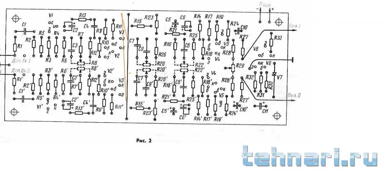

я не знаю что лучше.линейная фаза при применении в качестве входного конденсатора электролита большой емкости или спад ачх и изменение фазы при малой емкости на входе,пусть и более качественной.

Значит С10 (20,0х50В) не трогать лучше?

когда фазу по низам крутит это заметно или нет?
У меня вопрос есть, а не стоит заменить и выходные конденсаторы (С10) на пленку 1-2 Мкф?
Перемычка.
Конденсатор применён для исключения протекания постоянного тока через регулятор баланса (и нарушения работы схемы по постоянному току), а его наличие является полнейшим анахронизмом в современных условиях, "избыточная" ёмкость для исключения изменения нижней частоты среза при подключении нагрузки...
Да и принято на входе последующих устройств устанавливать разделительный конденсатор так, что надобность в нём отпадает автоматически.
Перемычка.
Конденсатор применён для исключения протекания постоянного тока через регулятор балан .......[/QUOTE]
Перемычка .... ,
Безымянный.webp, она? (там, в, схеме есть ещё перемычка по питанию, ...)
У меня регулятор баланса исключён.
