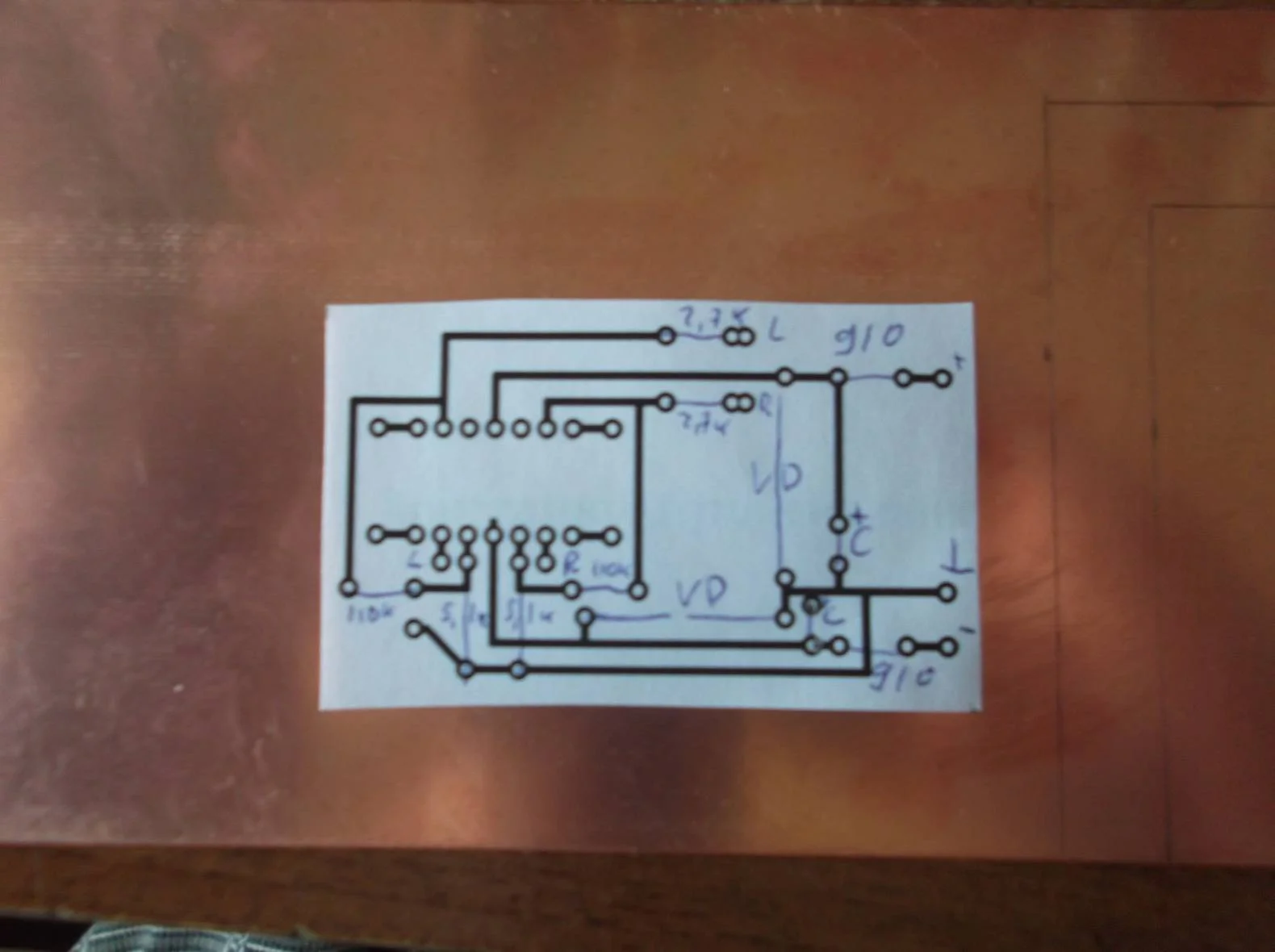

Сегодня купил к157уд2 и всю обвязку по схеме, предложенной выше Александром Фокусом. Вот развел плату, хотелось бы, чтобы помимо меня кто-нибудь еще проверил ее работоспособность.

Да вроде нормально, только чё за отросток у тебя на четвертой ноге в середину, так обычно обозначается первая нога. Потом КУ это усилителя порядка 20, с чего будешь брать сигнал, не многовато ли ? ... :)
Отросток случайно вылез. Сигнал с линейного выхода компьютера. А раскачивать буду Агеева, там хороший пред нужен как раз.

Меня интересует, сколько конкретно у ТС. Я не просто задаю вопрос, дело втом, что схема данного усилителя из прошлого века и рассчитана на входное напряжение от магнитной головки (примерно) и усиливала до линейного напряжения 250мВ. если у него вход с компа, там уже 0.5-0.7В, а КУ усилителя порядка 20, вот и считай, сколько придет на Агеева, не думаю, что у него вход 10В ... :)

С чего собираешься снимать сигнал ? Этот пред даёт усиление в 10 дб ( 20 раз ). Если с DVD, или CD у которых выход 250 мв, то на выходе получаем 2.5 в. Для Агеева много. А вот если перед этим предом будет стоять пассивный темброблок, который удавит твой сигнал раз эдак в 6, то получим примерно 250 : 6 х 20 = 833 мв, а это именно то, что нужно для того, что бы раскачать этот усилитель. Если же ты собираешься использовать звуковую карту РС, то выход с неё 2.0 в. Ну, а остальное ты додумаешь уж сам.
Да уж, 40 вольт на входе агеева это уже катастрофа. Снимать то с компа собираюсь. Как можно еще сильнее ослабить сигнал, помимо темброблока? Но мне кажется, что не дает мой комп 2в на выходе. На слух усилок не выдает всю мощность, простые компьютерные свены звучат куда громче.
Так что же это получается? 157уд2 может нефигово раскачать колонки вроде с-90 и даже мощнее? 40 вольт то это не шутка. Ведь даже с темброблоком при подаче сигнала с компа, получится ближе к 7 вольтам.

Нет. Не может. Ей здоровья не хватит. А вот усилитель Агеева - легко! Я думаю надо сделать так : собирай пред на 157, ставь перед ним регулятор громкости на 47 ком. И пробуй его со своим усилителем. Я думаю, что всё будет ОК.
Именно на 47? я взял на 50, думаю в моем случае получше будет. Ну я соберу, послушаю постепенно прибавляя.

Похоже и пред не нужен. Усилок сейчас раскачивает 75гдн на ура и без преда. У меня центр Daewoo AMI-822L, там стоит какая-то STK размером с ладонь (просто впервые эту микру увидел), не помню маркировку, 2х35 Вт. По громкости она сильнее, чем Агеев, но по басу второй лучше. А пред я использую для гитары, с пьезодатчиков сигнал же слабый идет. Сделаю на усилке вход для гитары.
