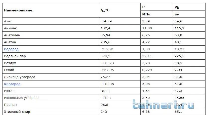

дружище! Пар существует аж до 374 градусов. Дальше всё становится неопределённым- то ли пар, то ли вода. Всё одинаково. Но, это при 225 атмосферах.
Вы не понимаете, что такое критическая температура. Это такая температура, выше которой нельзя получить воду в жидком виде, ни какое давление не поможет.
А пар, это газообразная вода, она может быть и при температуре выше 374оС, вот жидкую воду при более высокой температуре не получить.
И каждое вещество (если оно существует в таких условиях) имеет свою критическую температуру, кислород, к примеру, имеет критическую температуру минус 118оС, посему его хранят в сосудах дьюара, или азот, : минус 147оС. Но при нормальной температуре ни азот ни кислород не может существовать в жидком виде, так и вода не может быть жидкой при температуре более 374оС.
Хоть с воды вышло все живое, и без воды не может быть жизни, тем не менее она не обладает чем то особенным, с химической точки зрения. Обычное вещество, со своими индивидуальными константами.
