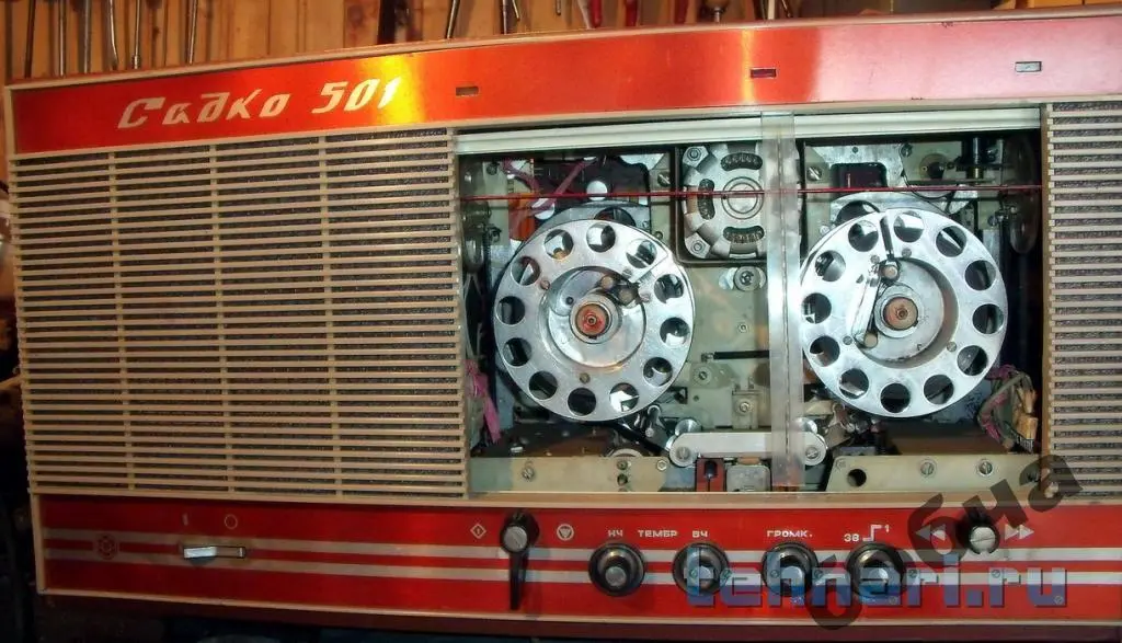

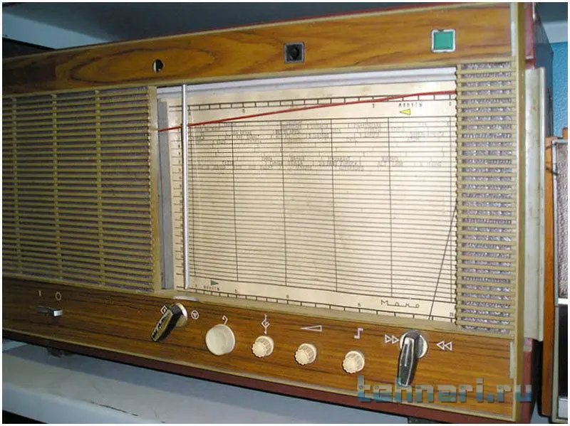

"Садко - 501".
38-дорожечный магнитофон "Садко-501" с 1973 года выпускал Куйбышевский завод имени Масленникова. Магнитофон ''Садко-501'' предназначен для записи и воспроизведения фонограмм на магнитной ленте шириной 50,3 мм и длиной 300 м. ЛПМ построен по одномоторной кинематической схеме с применением асинхронного, реверсивного электродвигателя КД-3,5А. Переход с дорожки на дорожку осуществляет специальный механизм перемещения блока головок. Скорость движения магнитной ленты переменная, от 7 до 11 см в сек. Коэффициент детонации 0,5 %. Длительность непрерывной записи 12 часов 40 минут. Магнитофон имеет устройство визуального поиска фонограмм которое позволяет быстро и точно найти место записи необходимой фонограммы. В аппарате предусмотрена автоматическая регулировки уровня записи, возможна и ручная регулировка. Регулировка тембров осуществляется по высшим и низшим звуковым частотам. Номинальная выходная мощность 8 Вт. Полоса рабочих частот 60...10000 Гц. Коэффициент нелинейных искажений 4,5%. АС состоит из двух широкополосных громкоговорителей. Питание аппарата осуществляется от сети. Потребляемая мощность 50 Вт. Габариты магнитофона 630х350х265 мм, масса 19 кг. Его цена 300 рублей. С 1973 по 1975 год выпущено около 10 тысяч магнитофонов. Спросом магнитофон не пользовался и только благодаря снижению цены, сначала до 150 рублей в 1975 году, затем до 75 рублей в 1977 году и до мизерных 22 рублей 50 копеек в 1985 магнитофон был распродан.

НИ ХРЕНА СЕБЕ!!! Сколько живу такого не видал!!! Это что ,,специализированный,, аппарат или бытовой?Похоже,что бытовой.А где было брать для него пленку? И что за стандарт такой.Это-же ужас!...
Очень похож на ,,военпром,, или для специализированного использования.
Нет, это бытовой аппарат.
Ещё раз
Сам, лично, видел в продаже. Правда, по какой цене он был, уже не помню.
Никакого стандарта. Он сам по себе был.
Зачем ещё плёнка, если
У меня батя там робил одно время - глухая военка( взрыватели для глубинных бомб, для подлодок хрень...) Единственный гражданский цех - часовой. ЗиМ и Победа выпускали(часы, кстати, неплохие, дешевые, простоватые, но ходили)
Так что, этот Садко(намек понял, товарищ майор), точняк с аппаратуры от подлодок( 12 часов записи - вахта).
Дык военки все были глухие. И если они были связаны с электроникой, то всегда присутствовал цех ширпотреба, для конспирации.
Я сам на аналогичном П/Я работал, по распределению, после института.
