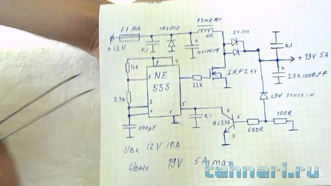

Нужно запитать двухполярным напряжением схему от автомобильных 12 в.С трансформатором всё понятно, вот только стало интересно а с помощью
2 Dc-Dc переобразователяй получится это сделать?по суть гальванической развязки нет, это и вызывает вопрос. Пример схемы в фото.

Нет, ни в коем случае . Я про то что там развязка есть и проблем 100 нет. А тут получится ли ?
А зачем развязка от аккумулятора-то? Он и так с окружающим миром электрически не связан...
Что касается DC-DC - самый разумный вариант (IMHO) это преобразователь в AC и трансформатор на выходе :)
Да забудьте вы про этот транс уже, с ним у меня пока что никаких вопросов нет.
Интересует смогут ли два таких DC модуля запитать двухполярную схему от 12 В акб

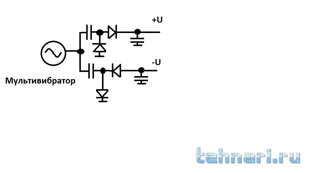

Если маломощная нагрузка, то это просто. Хотя по такой схеме от 60в , на 8 диода (умножает на 4) я зажег лампочку 40 ватт 220в.
Именно по такому принципу у меня в USB осциллографе получается отрицательное напряжение.
Если цепочку умножения сделать из 4 диодов, то на выходе удвоенное напряжение.
Дык и я о чём, ты только схемой дополнил.
Ток всего лиш 0,2 А. Вот сомневаюсь 200 Вт получится зажечь. На симуляторе это возможно проверить?
100 Вт не держит при любых параметрах схемы.
