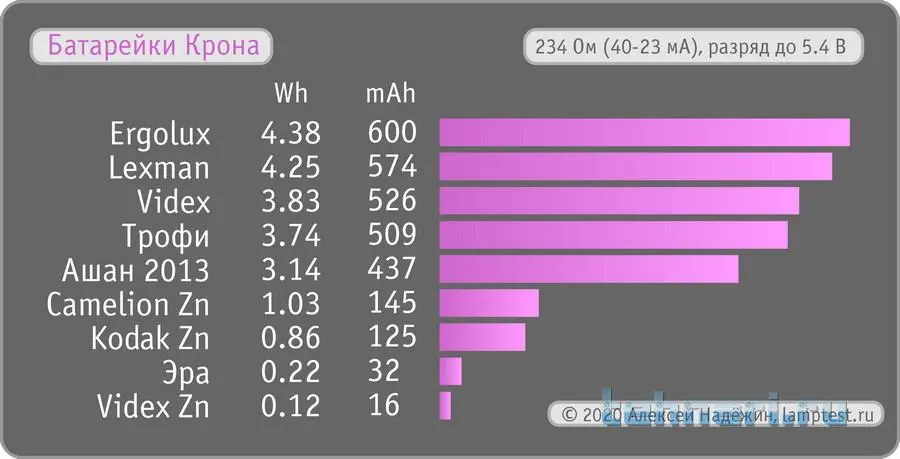

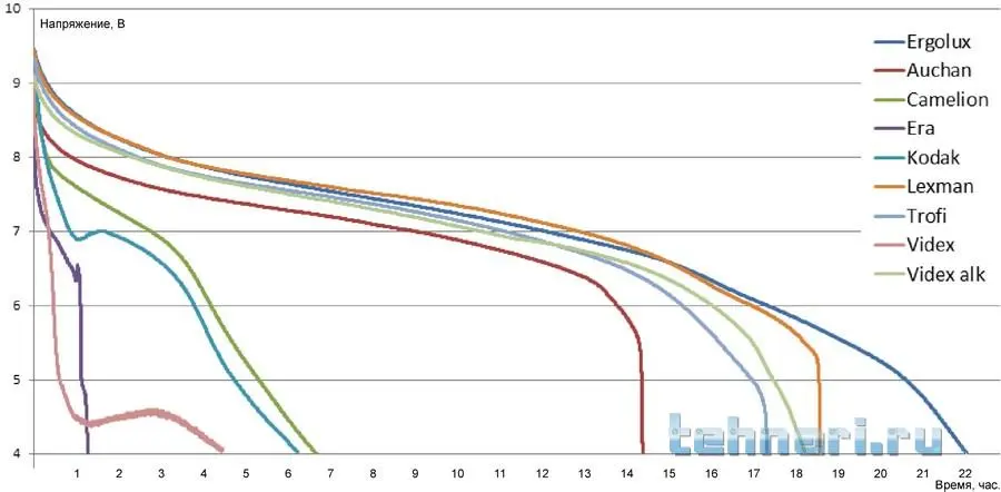

В моём мультиметре сейчас трудится алкалиновая батарейка от Ergolux. Сейчас только узнал, что оказывается эта батарейка показала лучшие результаты теста — https://habr.com/ru/company/lamptest/blog/498656/
Результаты, как видно, очень значительно различаются. Покупал без изучения подобных материалов, просто повезло с покупкой.
