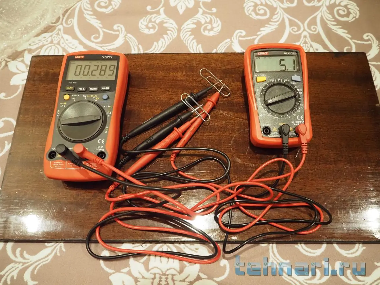

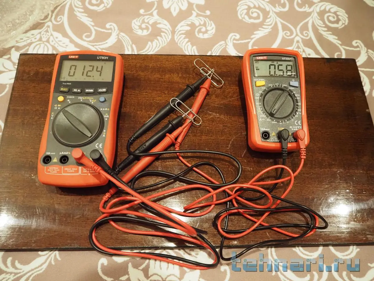

Ага, вот проверил на своих. UNI-T UT30D на звуковой пр.- 3.5 мА--- на mastech M890D уже 6.5 мА. Леонид, у твоих приборов обалденный результат! Хотя.. ты точно измерил?
Да я не измерял никогда до этого момента и не интересовался потреблением.
Вот фото сделал в хорошем разрешении:
На первом фото маленький мультиметр в режиме звуковой прозвонки, а большой в режиме измерения тока. На втором фото большой мультиметр в режиме звуковой прозвонки, а маленький в режиме измерения тока. Если щупы поменять местами, ток будет тот же, только знак поменяется.
Понятно, что результаты занижены по той причине, что мультиметр в режиме измерения тока на пределе измерений 20 мА всё же имеет некое сопротивление, а при коротком замыкании ток будет больше.
Упс... ты не там измерял! Надо на батарейке, а не на щупах!
Да, действительно, Вы правы ребята. Сейчас замерю на батарейке "Крона".
5,4 мА потребляет в режиме прозвонки UT60H. Второй мультиметр не стал проверять, там мизинчики, проблематично подключиться.
