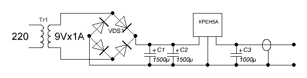

1. Конвертер звука SPDIF / Bluetooth на RCA/3.5 NTK088 Neoteck, 3 290 ₽
блок питания к нему, без фокусов из готового блока на 9V переменного, на трансе.
    3.6 KB · Просмотры: 50
Fosi Audio TB10D, часть вторая.Работает с конвертером звука SPDIF / Bluetooth на RCA/3.5 NTK088 Neoteck и блок питания на трансе из поста 176.
