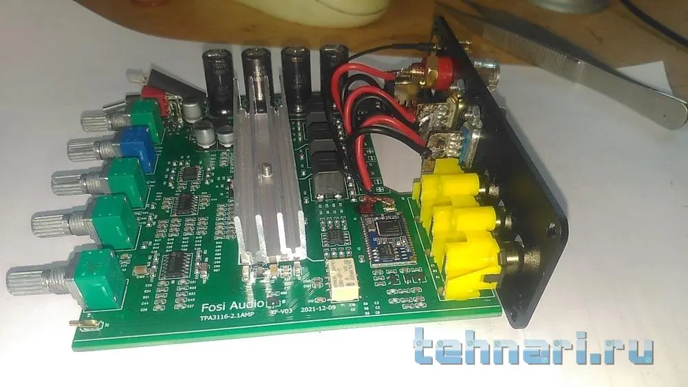

потрошки. поменял два разъема под свой кабель на колонки.
    56 KB · Просмотры: 49
А крутилков-то, крутилков! :lol:
Прикольно. Ещё-б крутилку фазы саба примандырили - вообще был-бы "полный фарш". tehno006
перебор, размерчик слишком мал. Исторически на сабчике стоит тумблер, поворота фазы и его всегда более чем достаточно.
Самый бесполезный прибамбас. Проще провода на клеммнике поменять местами.
Вот здесь не соглашусь. Крутилка фазы - великая вещь, не ограничиваеш себя местом расположения сабика, всегда можно подстроить под конкретную ситуёвину.
провода лучше лишний не трогать, тумблером быстро переключать.
Тумблер на три положения в одном выключено. Привык к такому. Сабик в середине, тут без вариантов, колонки максимально разнесены, до момента разрыва общей звуковой картинки. Привычка.

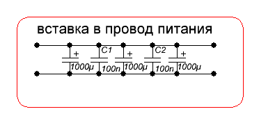

а пока примочка, которая делает мои усилители D класса лучше просто даром.
У них у всех блок питания импульсный и выполнен отдельным блоком. Делаю вставку в разрез провода питания уся. Схема, проще некуда.
    3.1 KB · Просмотры: 40
А не пробовал не все по 100 nF, а 1,0mF + 0,47mF + 0,1mF?
На мой взгляд так будет интереснее с общим сопротивлением источника на разных частотах пульсаций.
А не пробовал не все .
Сань, оставь. А так Т-фильтр я ставлю лет 40 на всю мелкую херню с мелким питаловом. На мелкий сердечник несколько витков, кондëры и так далее...
нет, этого достаточно чтобы уси молчали как мертвые в паузе, и звучек приятен на ух, нулевой вариант. Можно лучше и видел схемы, что народ делает, у меня просто детский сад.

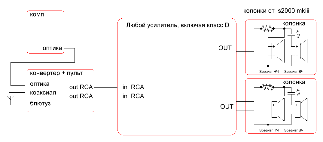

включено так. Позволяет быстро менять уси для сравнения.
