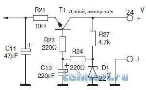

Тогда уж лучше и проще сделать типа такого.
Заодно и "пульсары" дополнительно "причешет. tehno001
    6.2 KB · Просмотры: 42
Сань, дак ты стаб другой стороной поверни :)))
Идея понятна, но редкий стабилизатор может работать с унч, это пройденный этап жизни, но работающие схемы, опробованные знаю. Спасибо.
