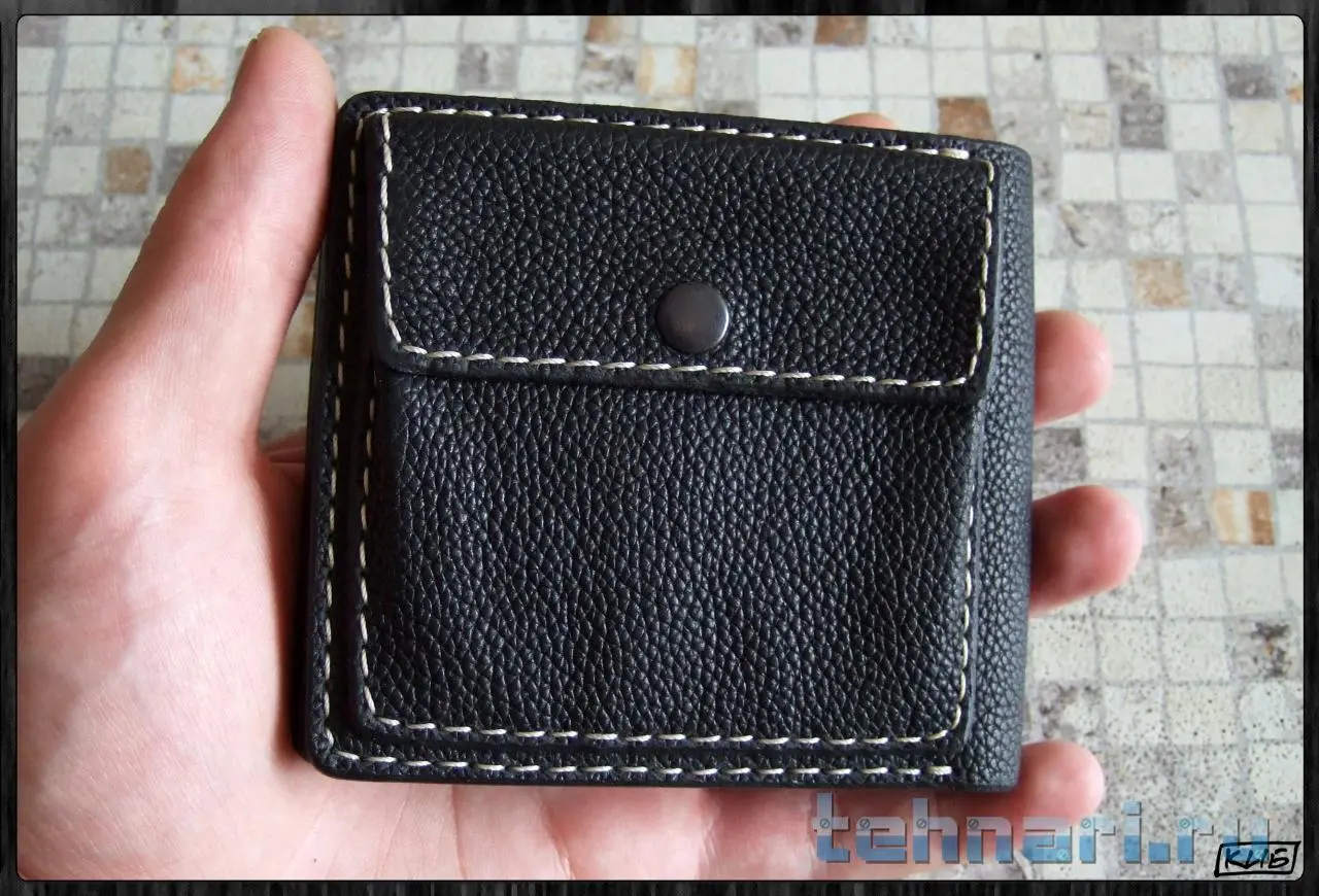

Всем привет еще раз.

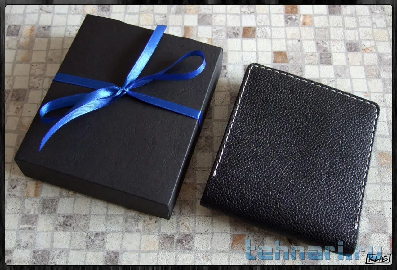

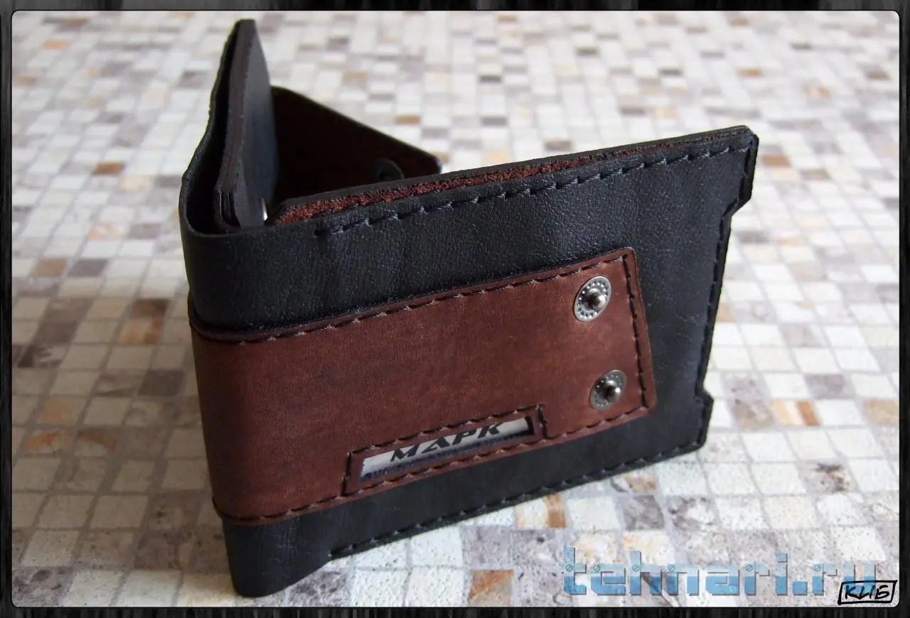

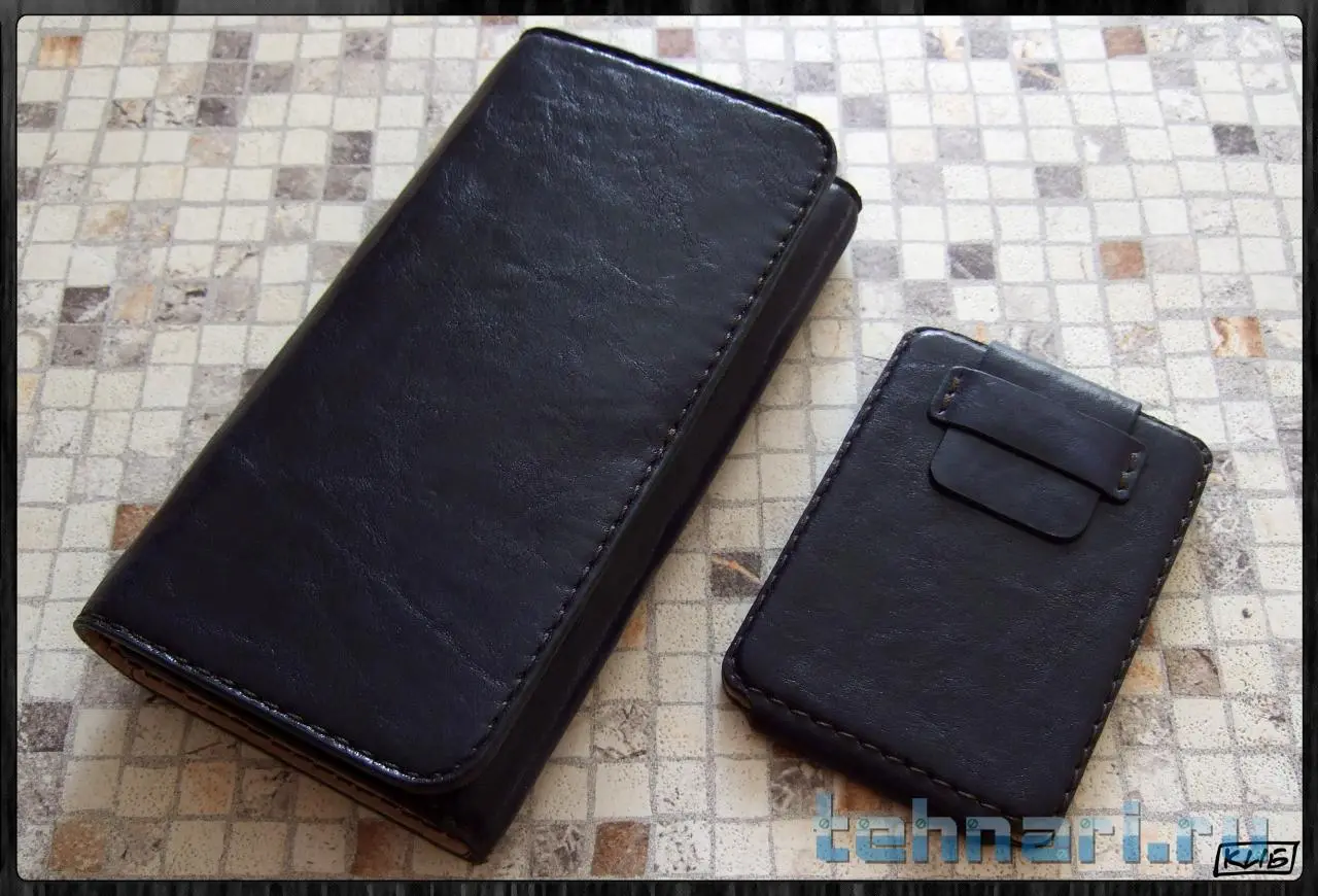

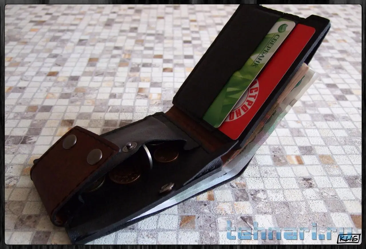

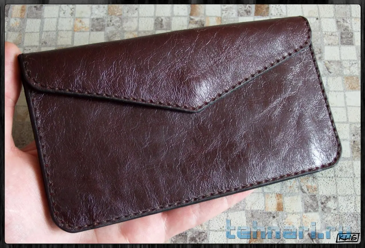

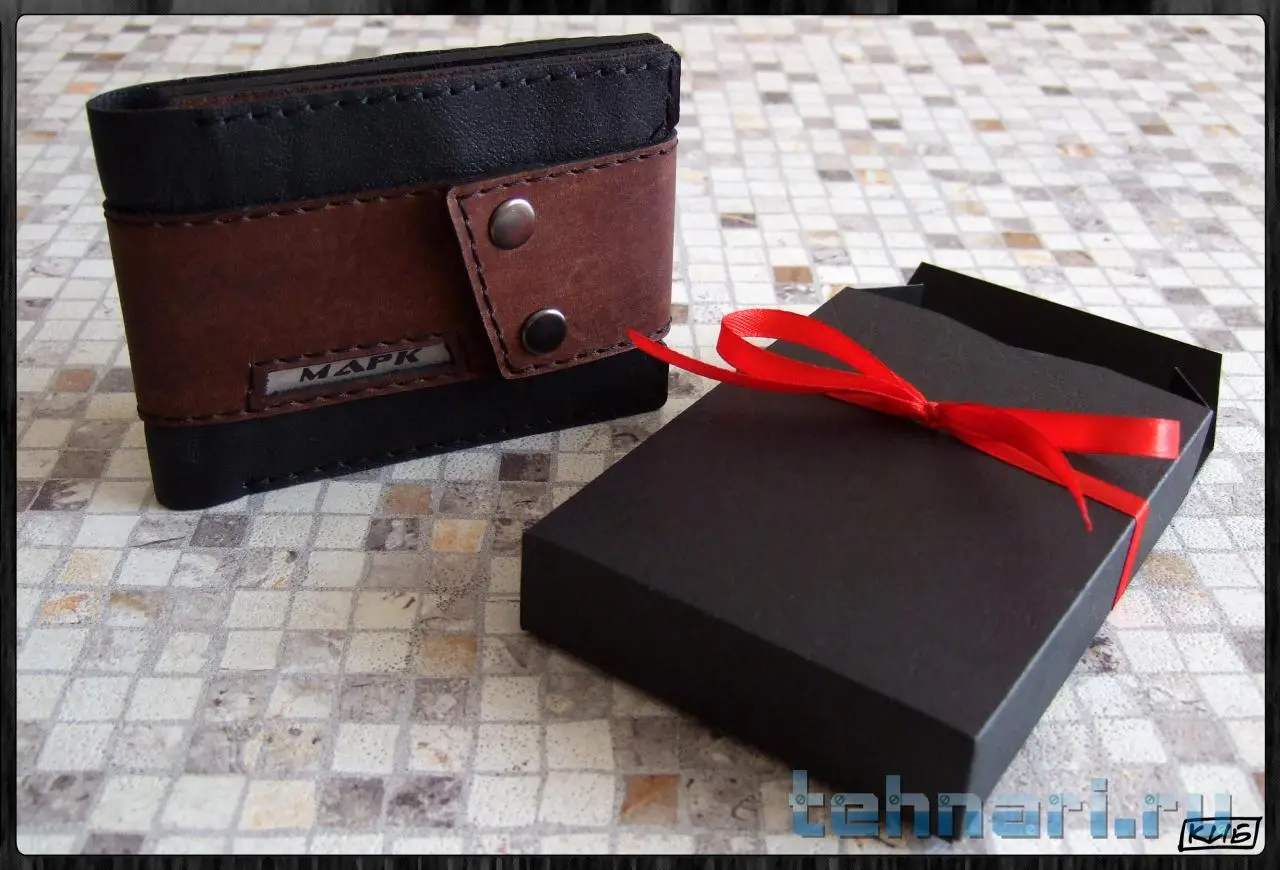

Не люблю кошельки как таковые. И делать их тоже не люблю. Хотя и приходилось. Вот такие:

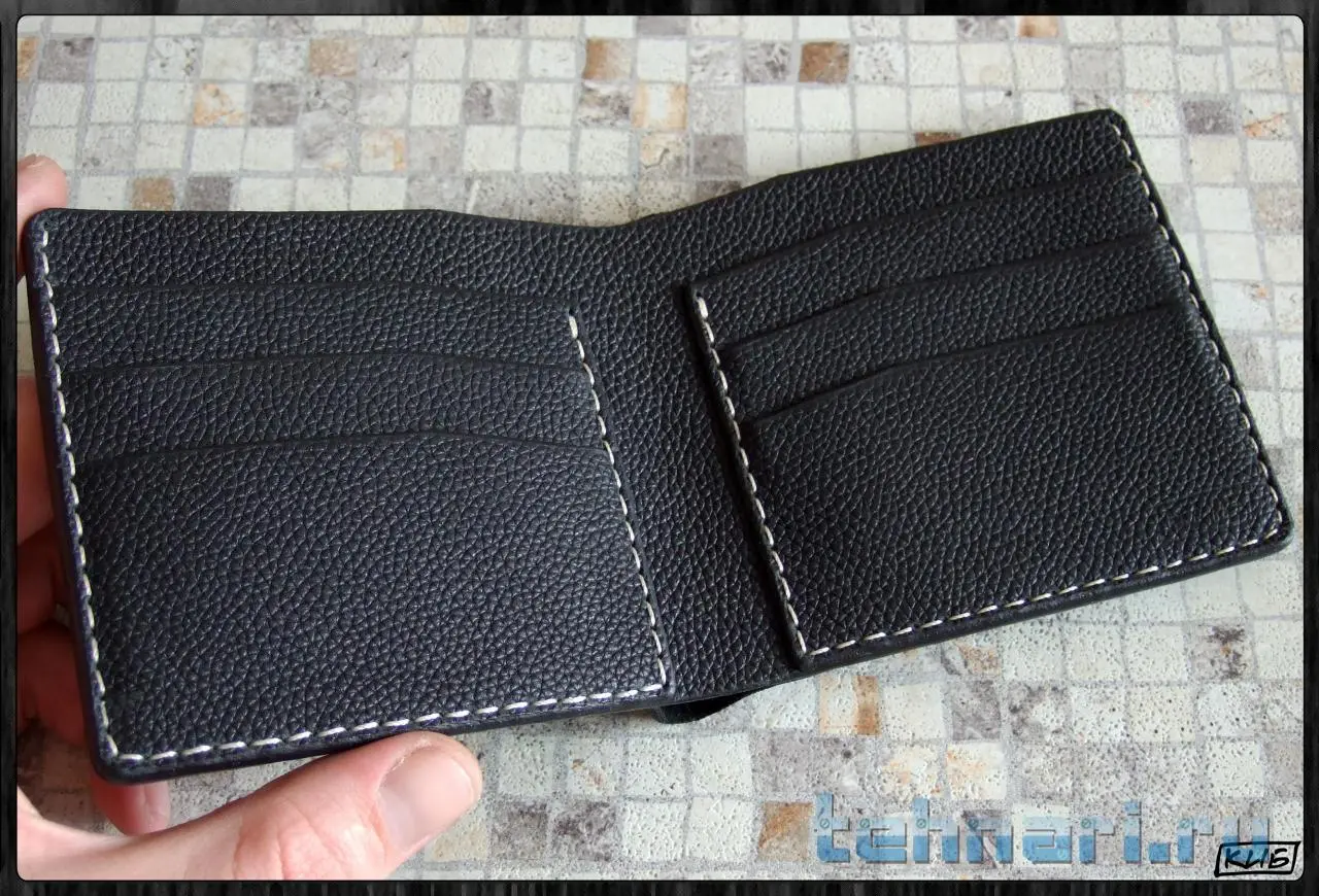

Кошелек с внешним карманом для мелочи 1.webpКошелек с внешним карманом для мелочи 2.webp
Кошелек с внешним карманом для мелочи 3.webpКошелек с внешним карманом для мелочи 4.webp

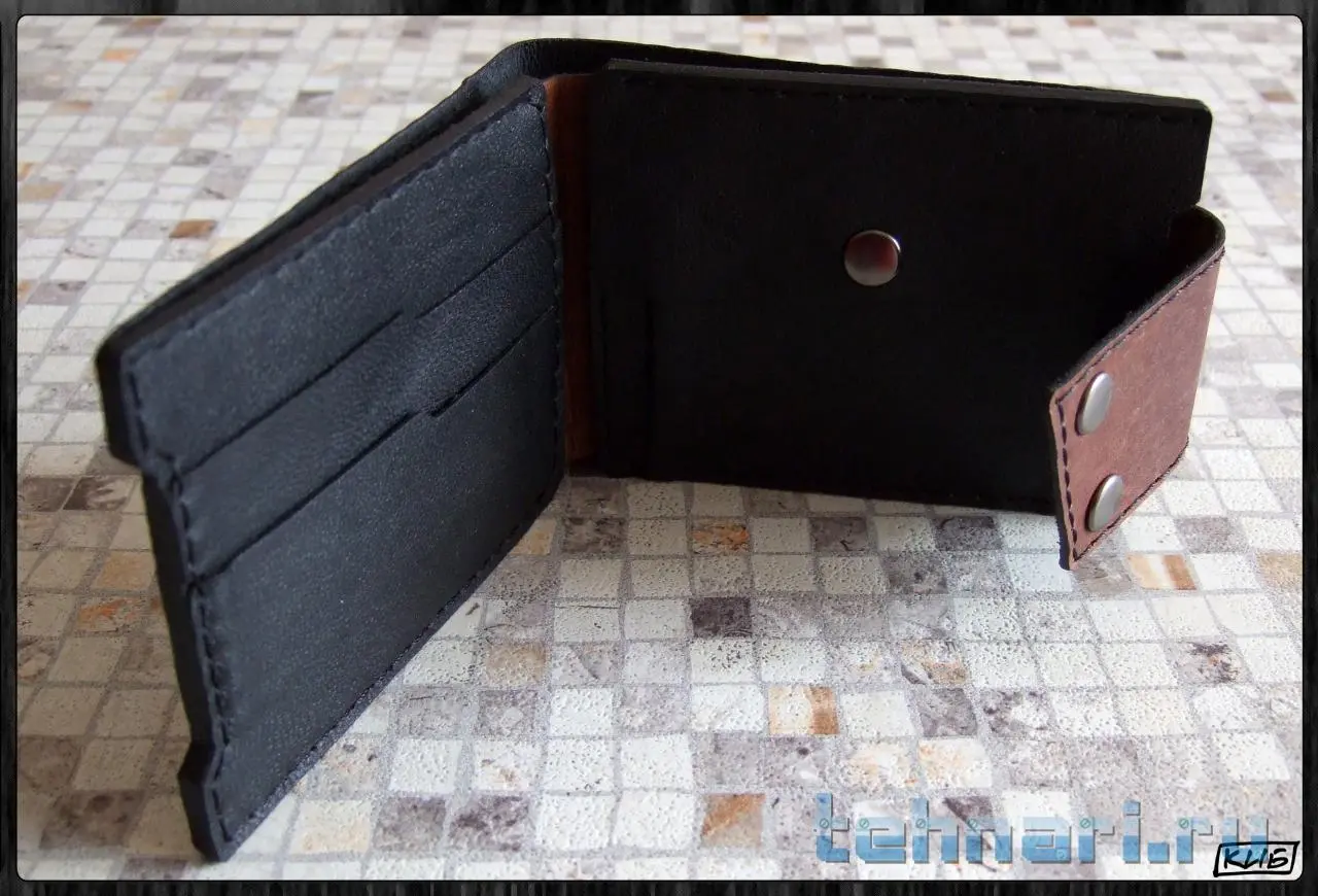

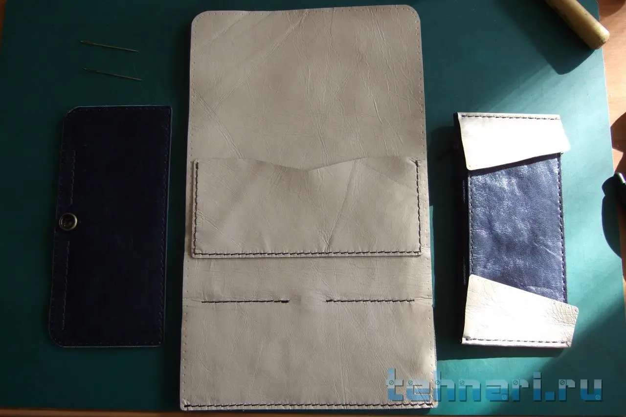

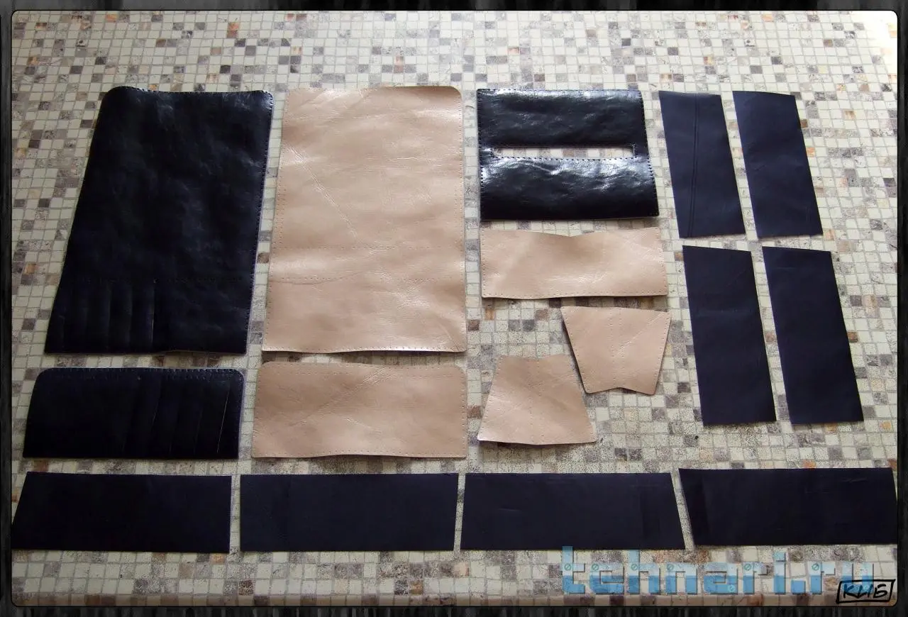

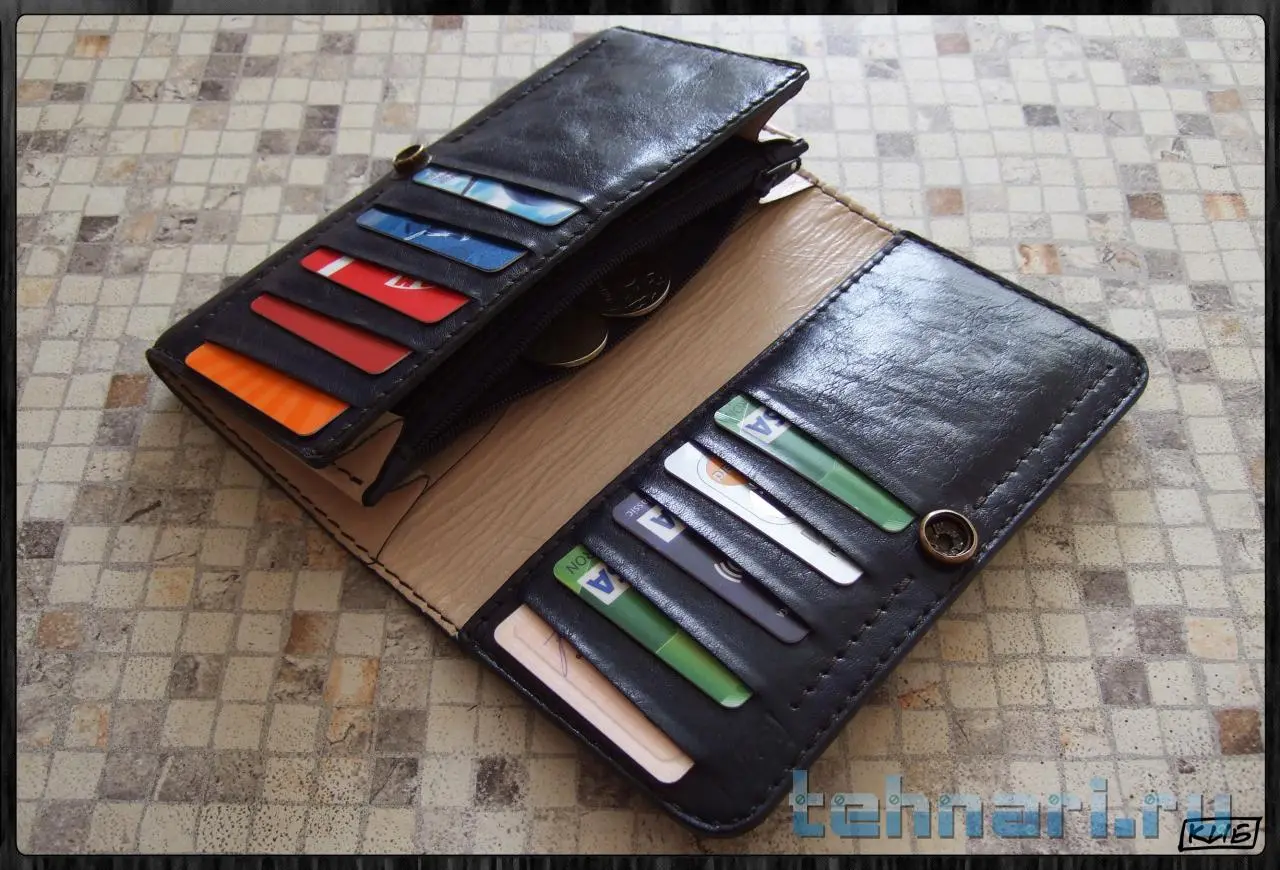

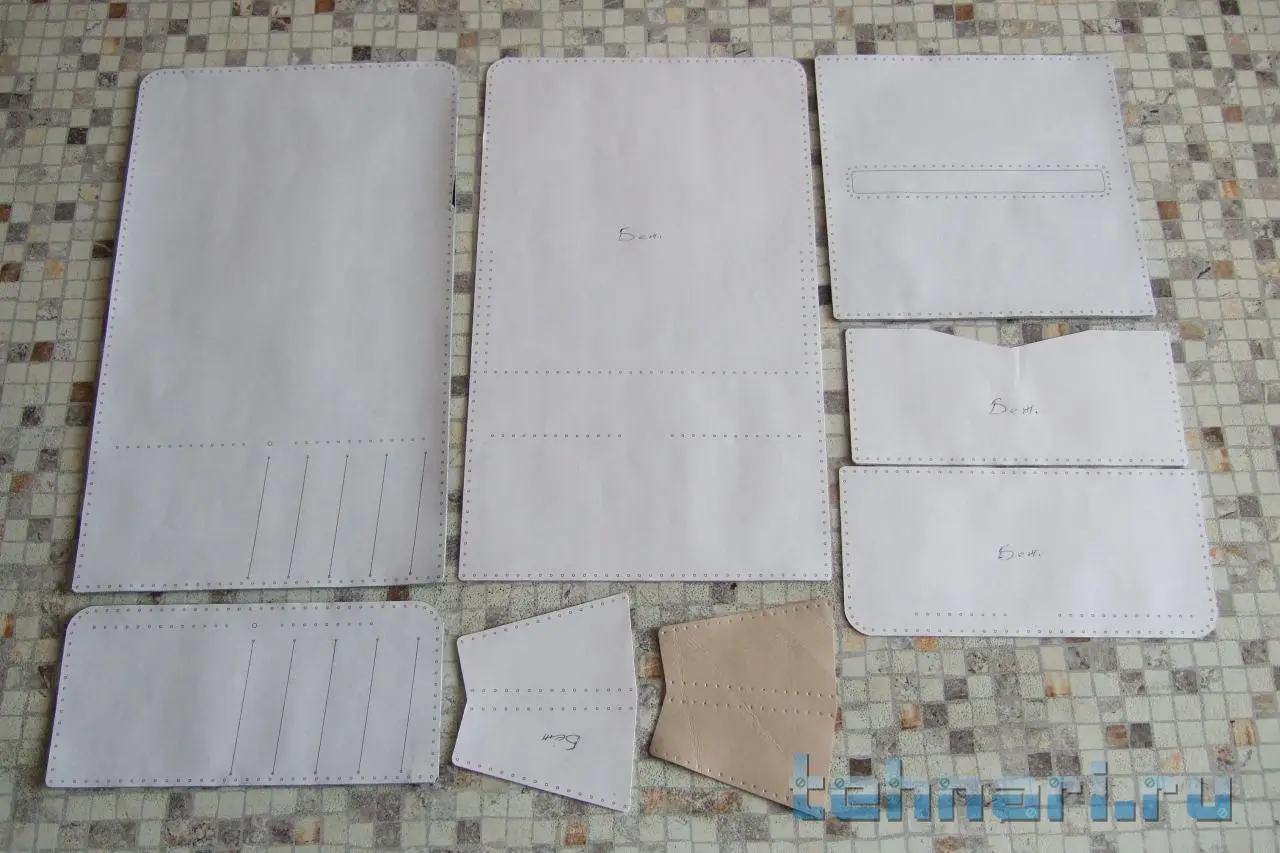

А год назад мама заказала кошелек себе на 8 Марта. Я закупил кожу:

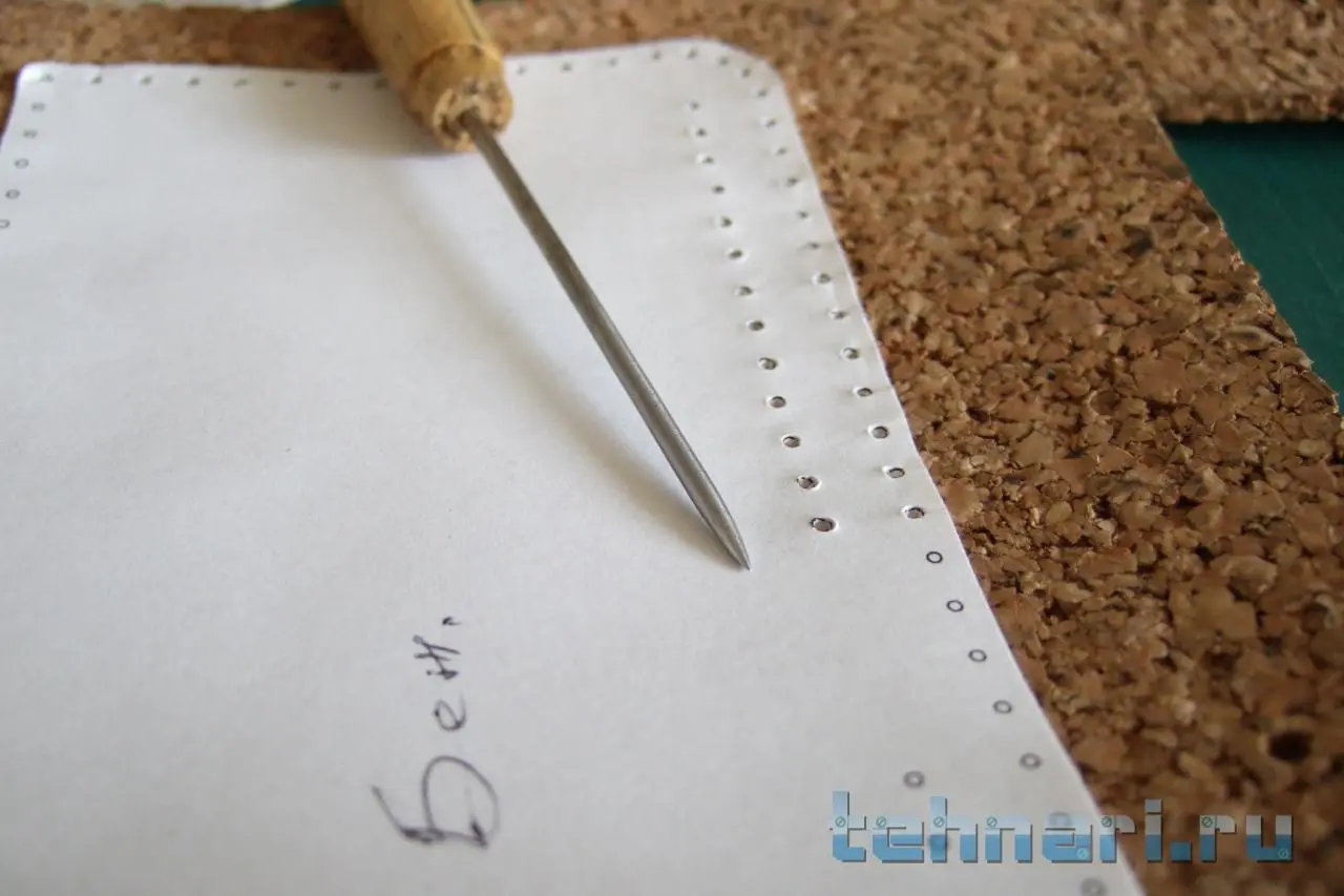

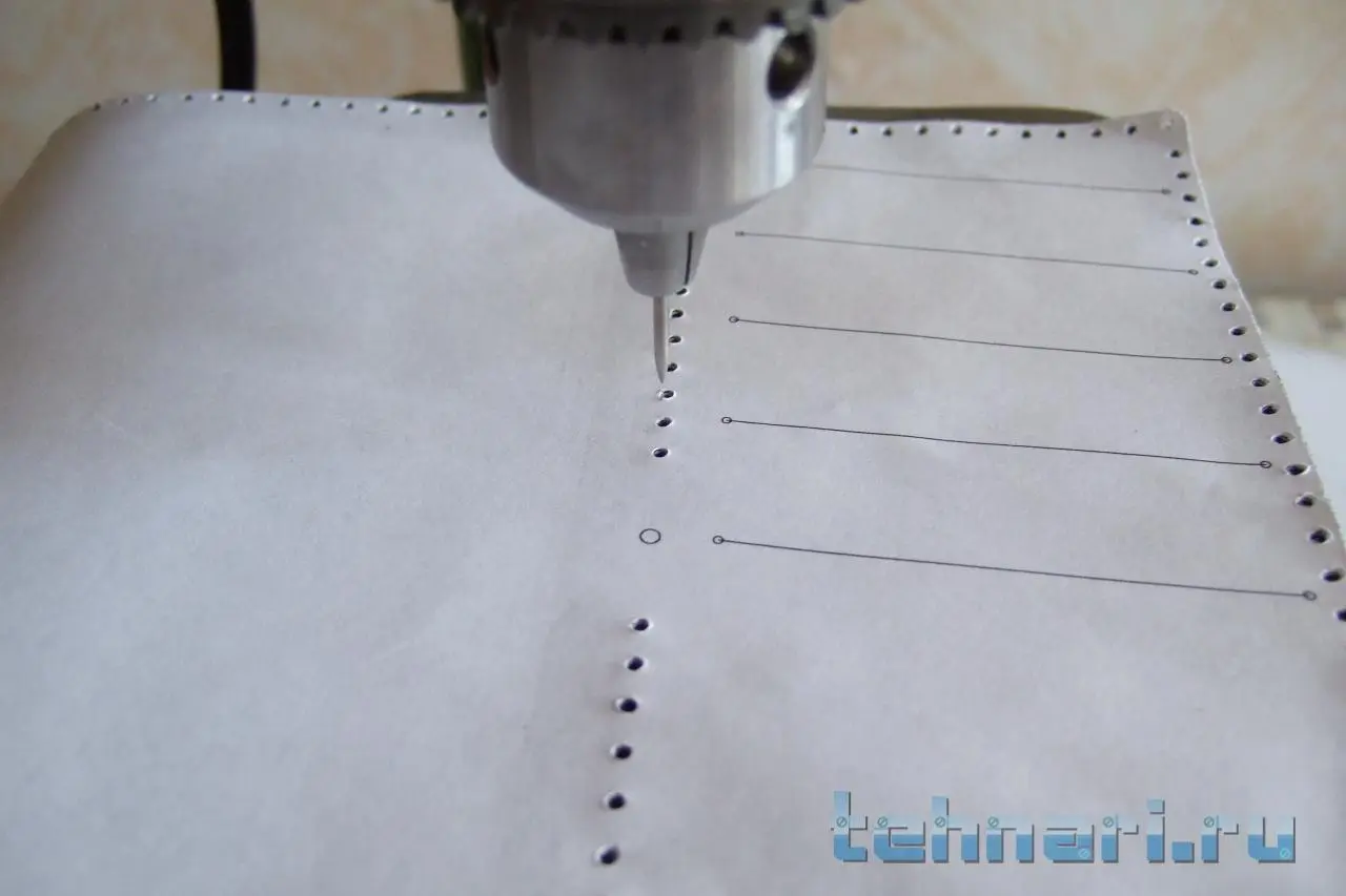

Нарисовал выкройку, все нарезал:

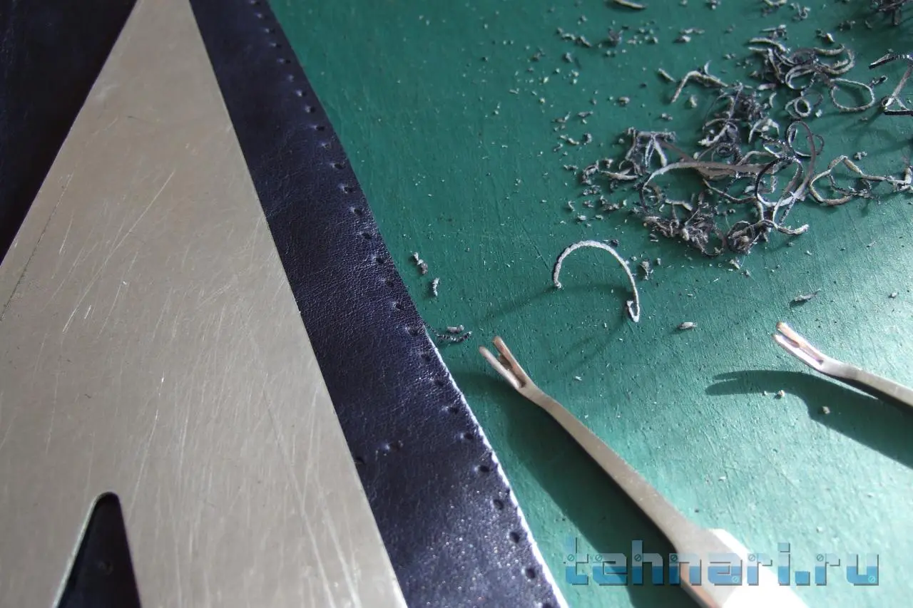

Наделал отверстий под шов:
И забросил работу - душа не лежала. Прошел год, пришлось доделывать.

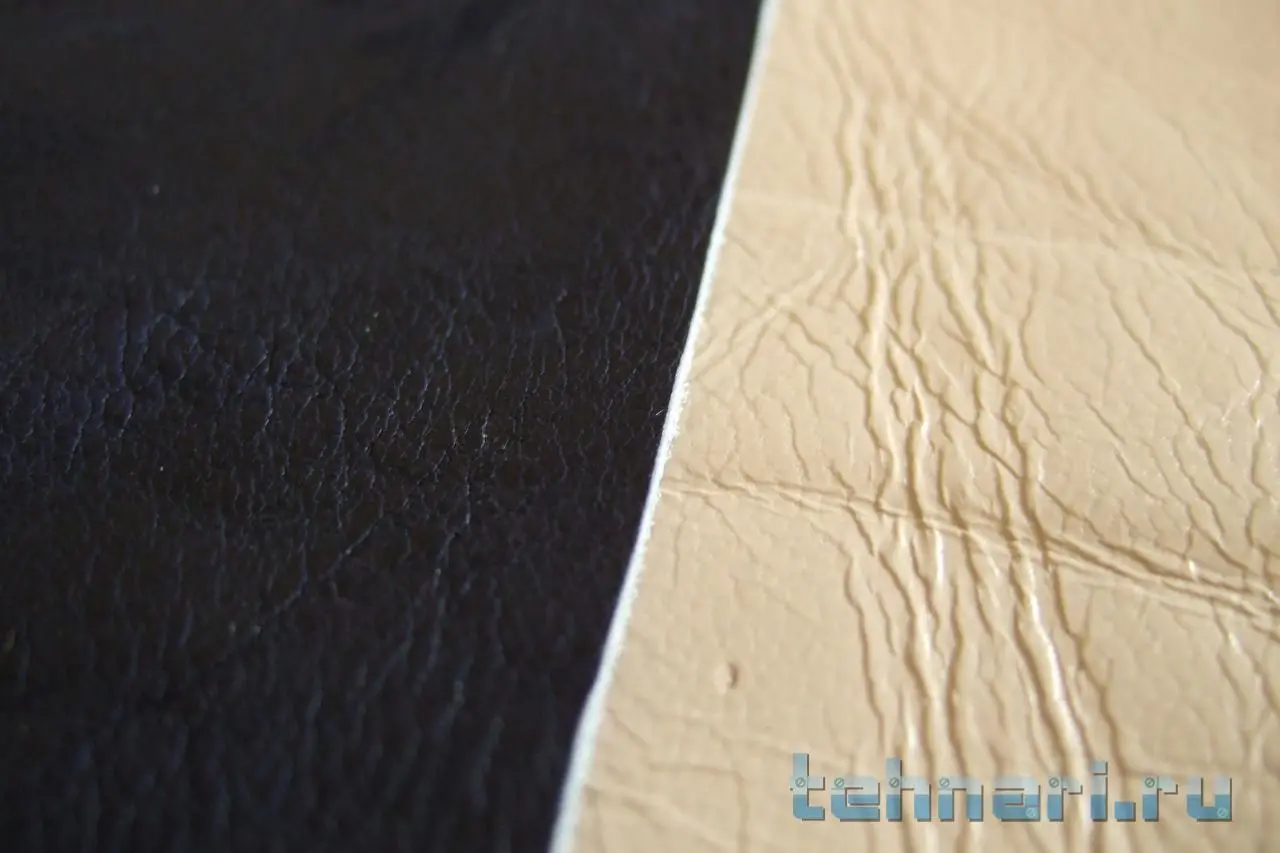

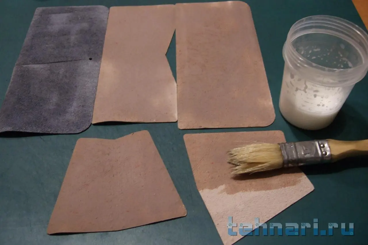

Напитал кожу раствором клея ПВА, чтобы придать ей жесткости:

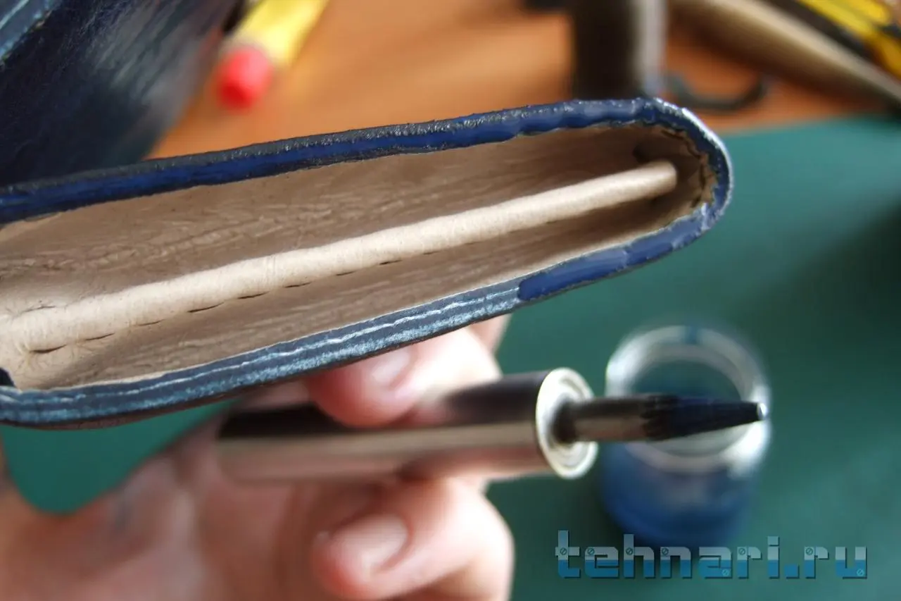

Срезал кромки:

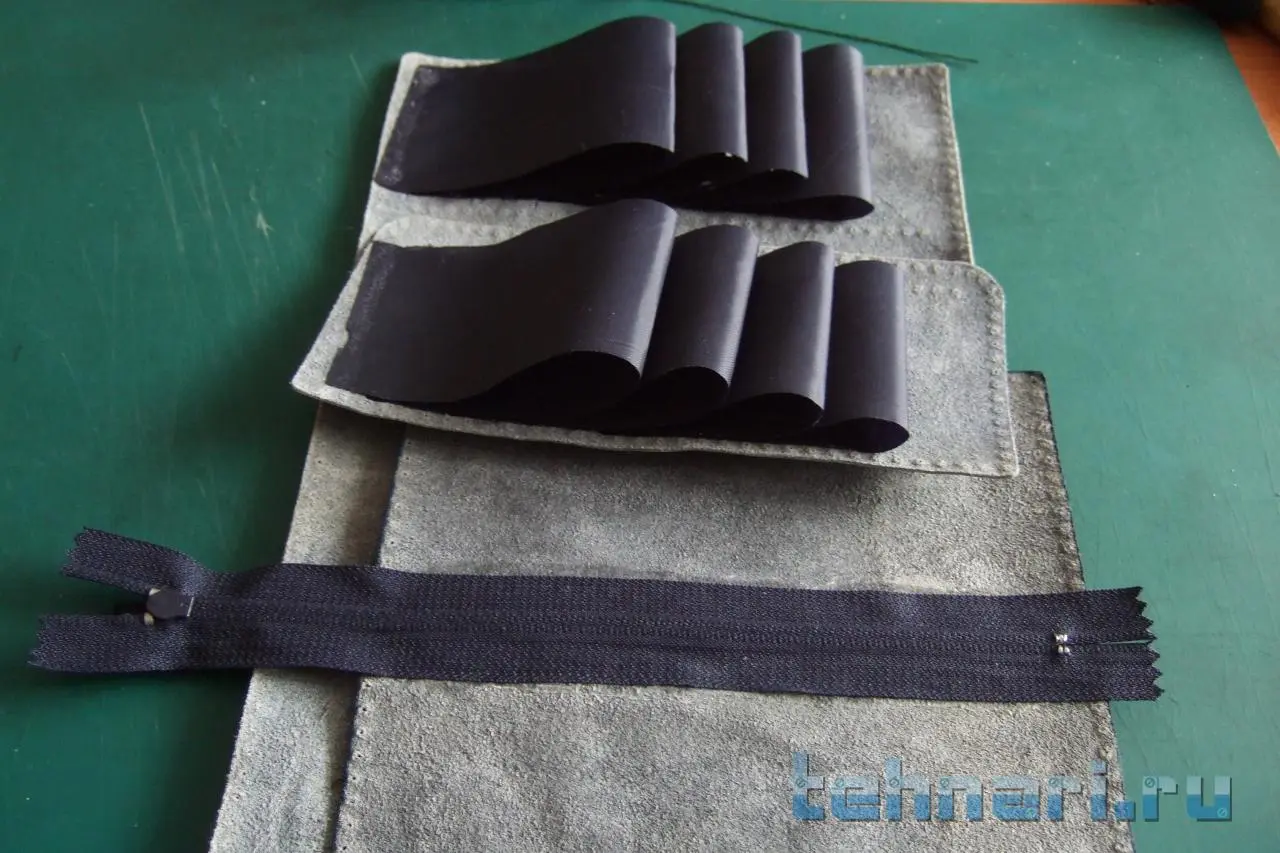

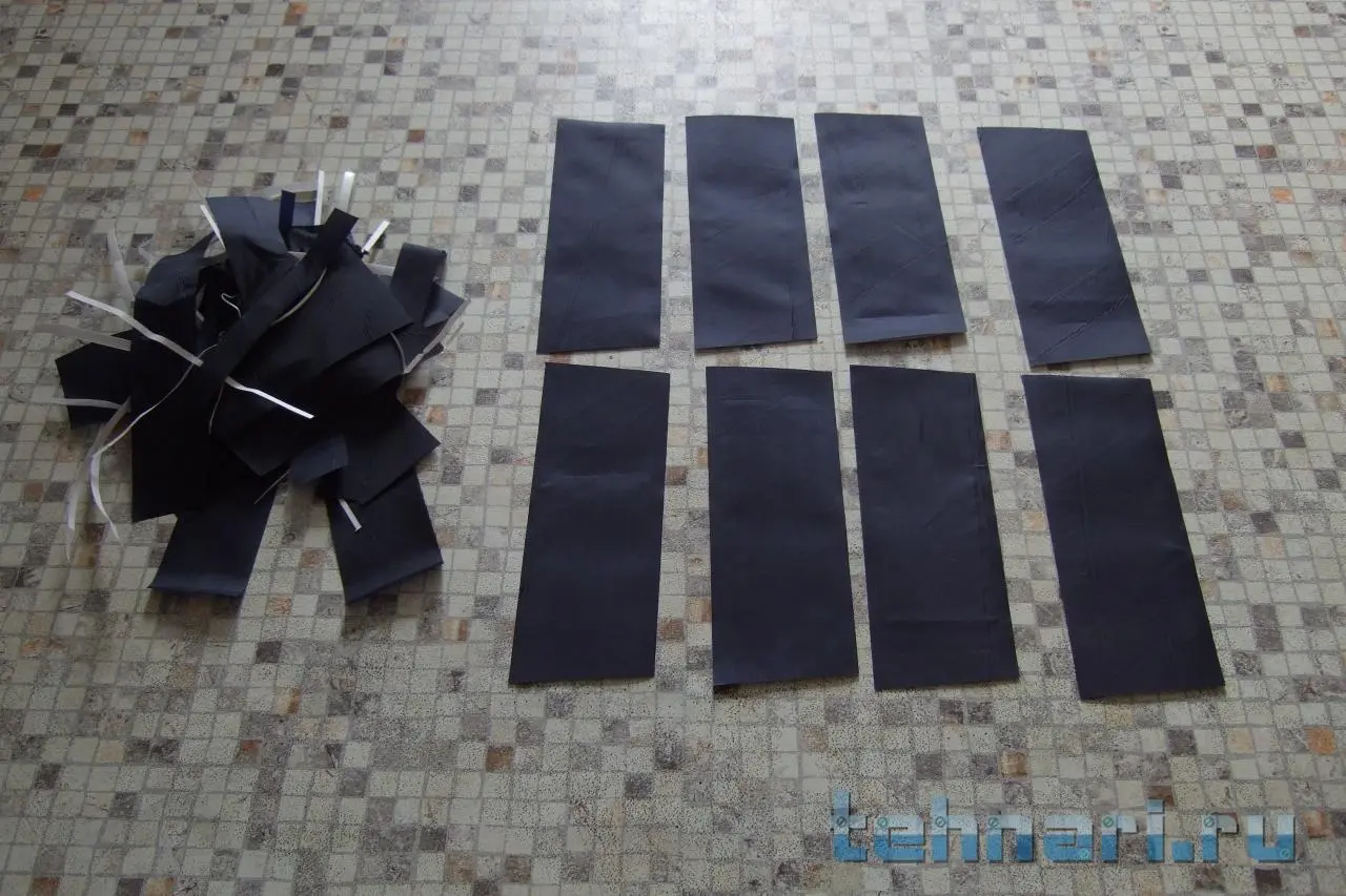

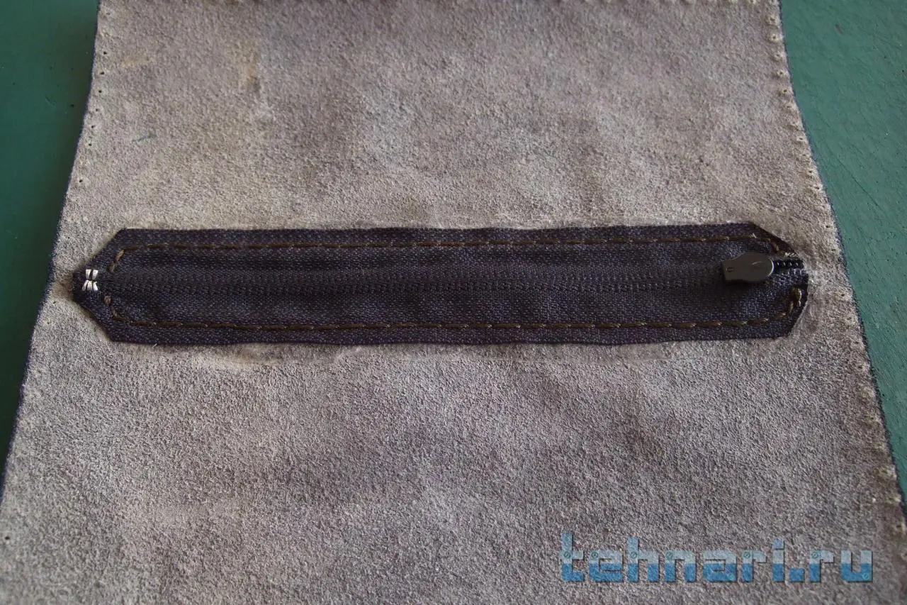

Из болоньевой ткани нарезал кармашки под карты:

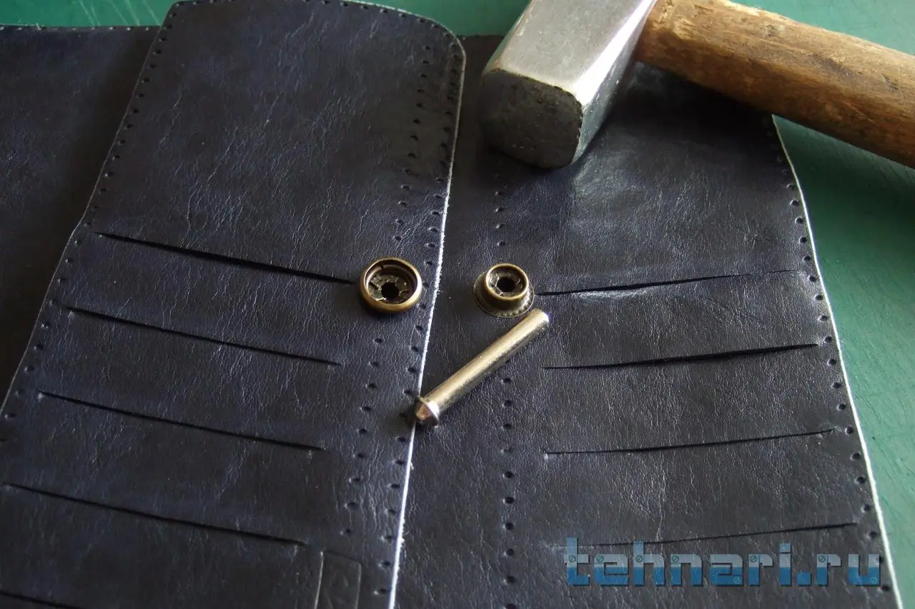

Приклеил кармашки для карт и молнию для отделения с монетами:

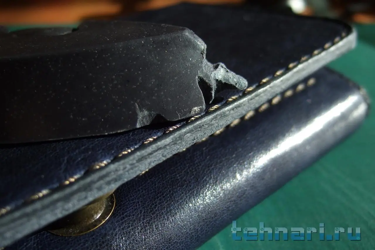

Установил кнопку:

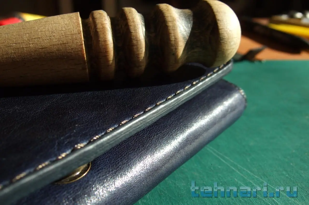

Начал сшивать детали нейлоновой нитью:

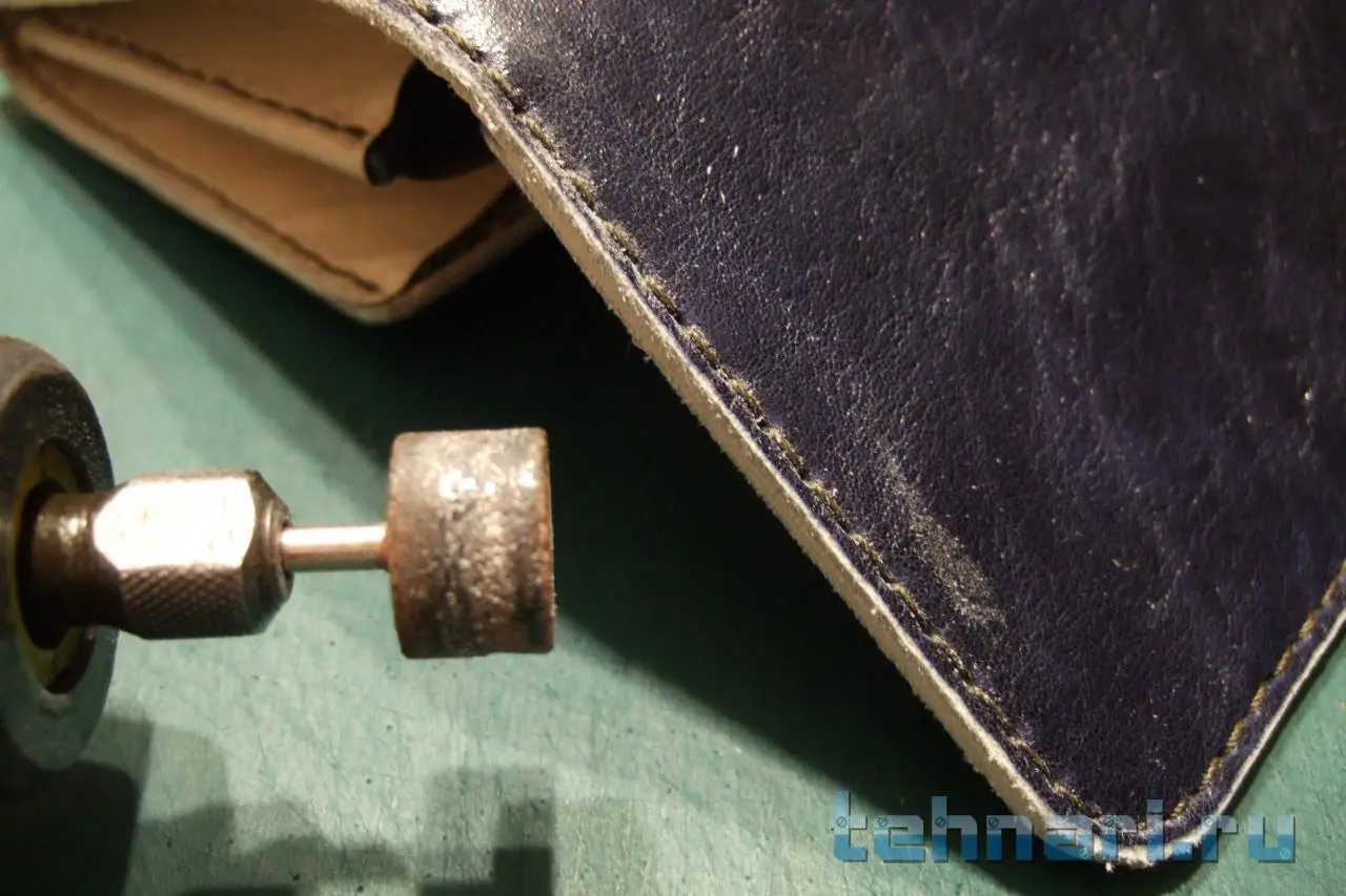

После прошивки прошлифовал торцы:
Прокрасил:
Повторил последние две процедуры, чтобы торцы стали гладкими и ровными.
Натер их воском:
Заполировал сликером:

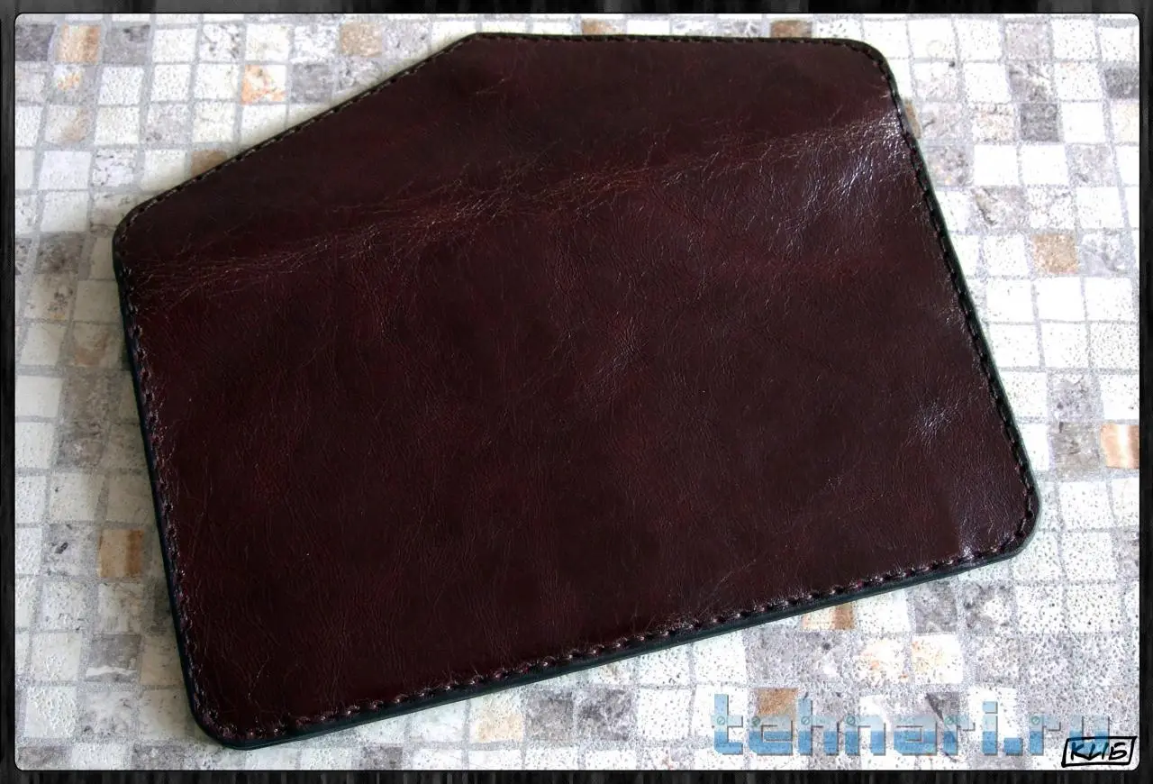

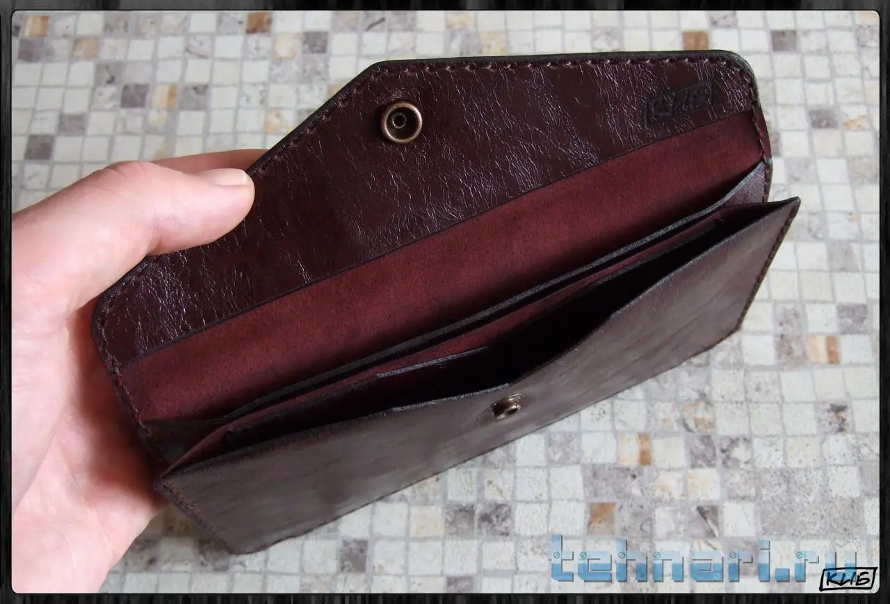

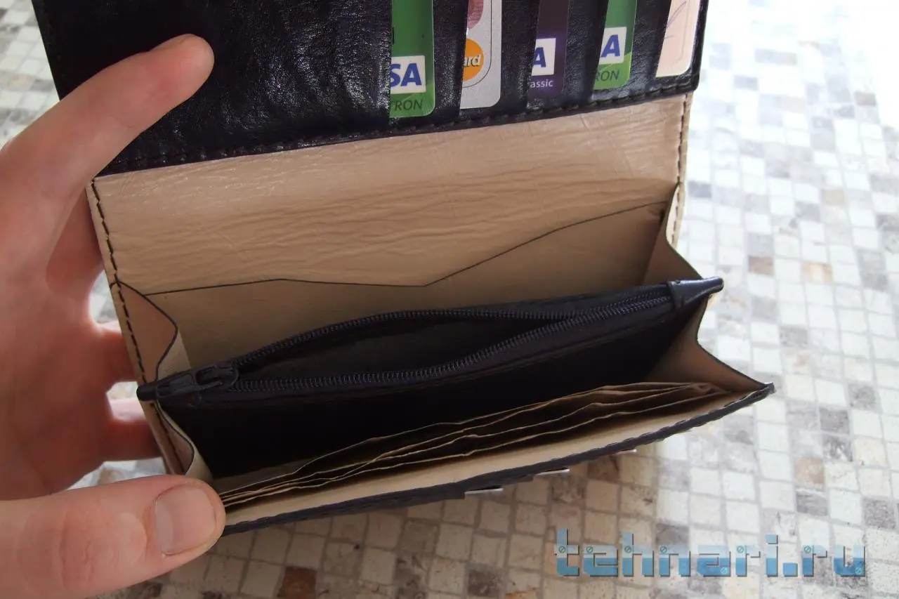

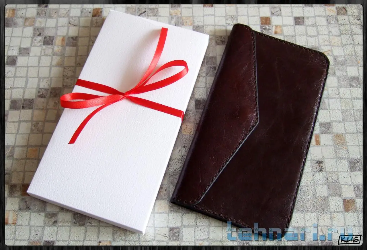

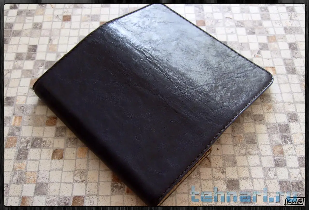

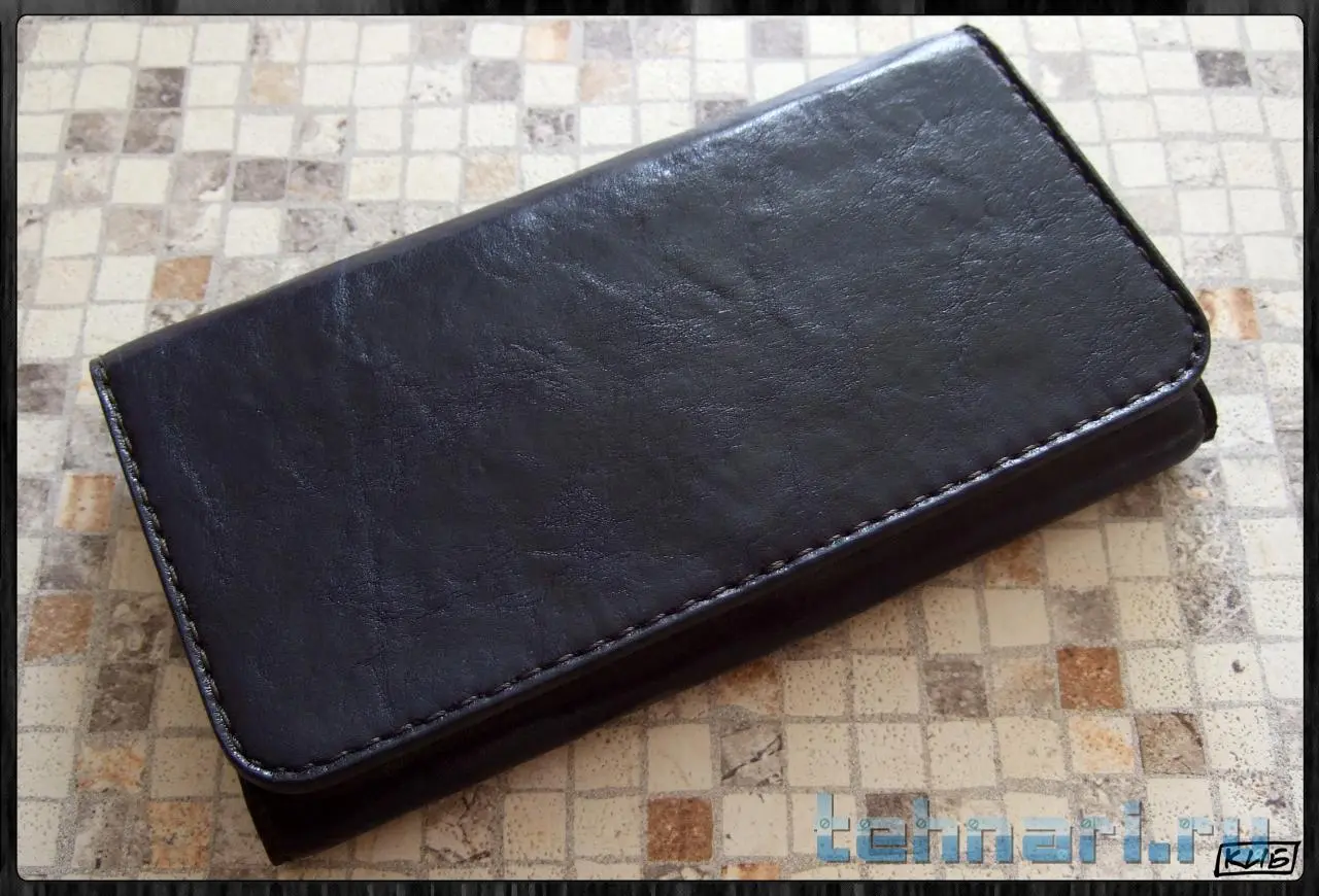

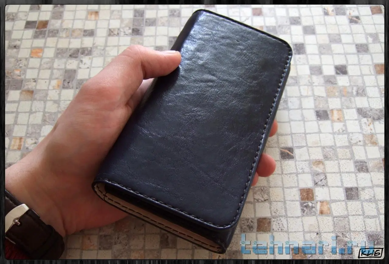

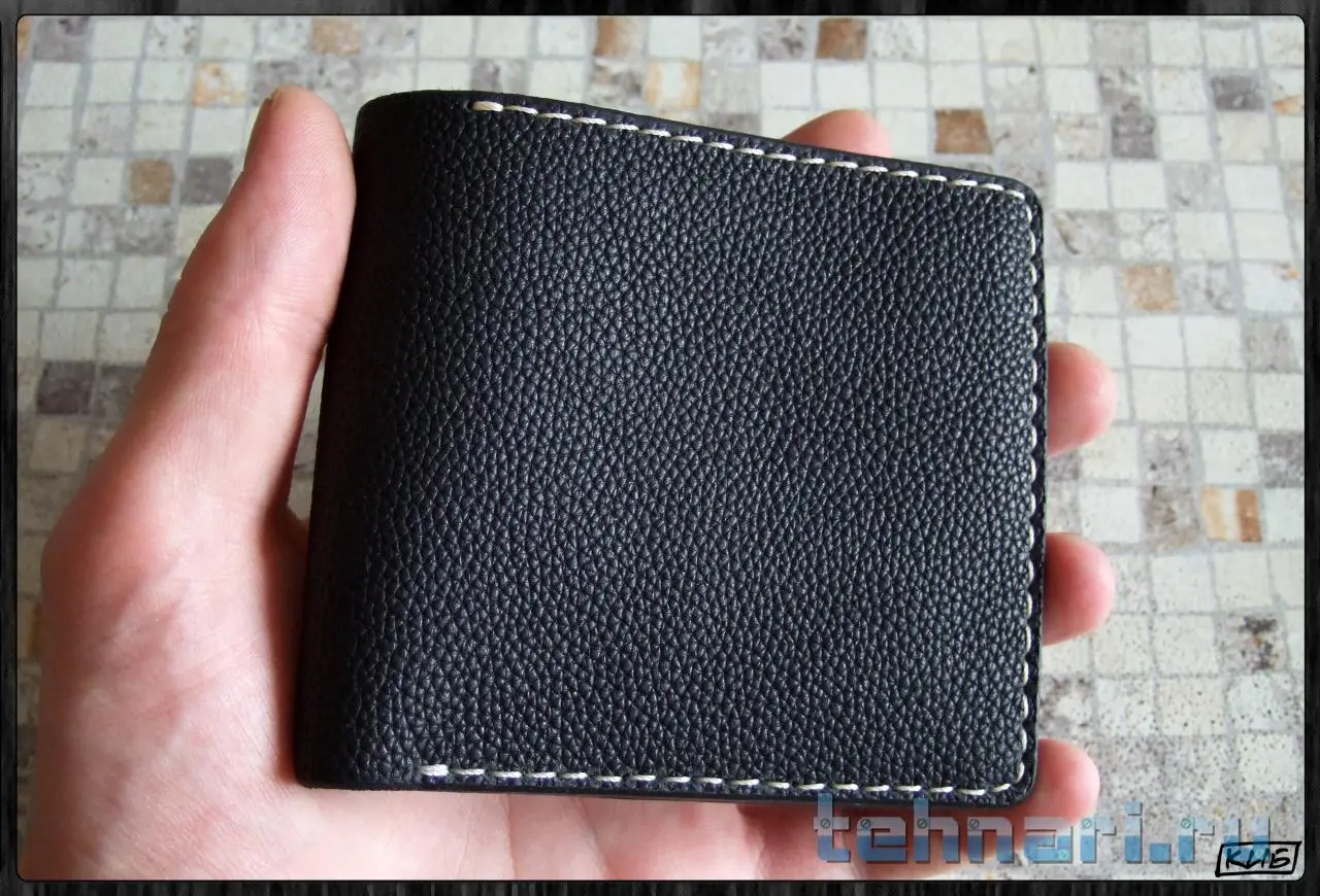

Готово:

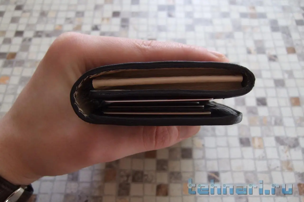

На работу ушло 12 часов и 10,5 метров нити. Габариты получились 170*90*25 мм, вес 102 гр.
Было немного стыдно перед мамой, что тянул с работой целый год. Зато, в итоге, она осталась очень довольна. Тем более, что в комплекте с кошельком получила зеркальце, обшитое такой же кожейtehno006
