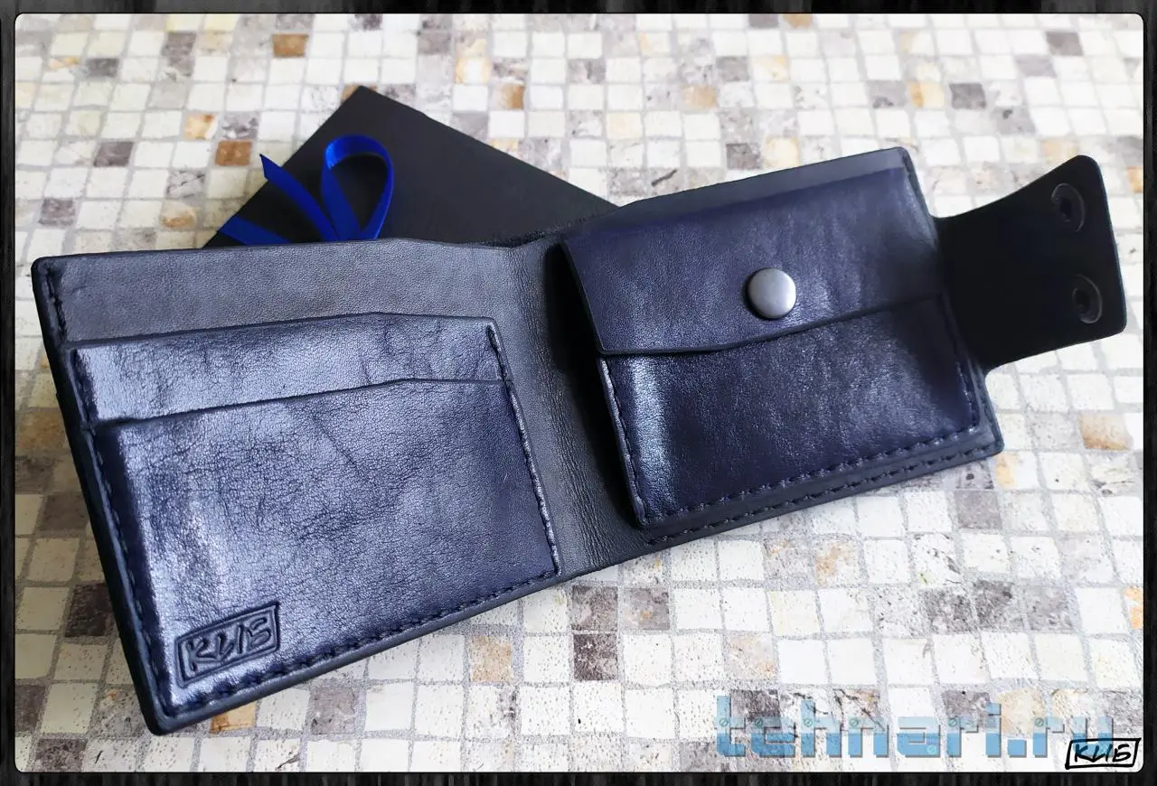

Кошелек "ВОВАН"
Всем привет:vic:

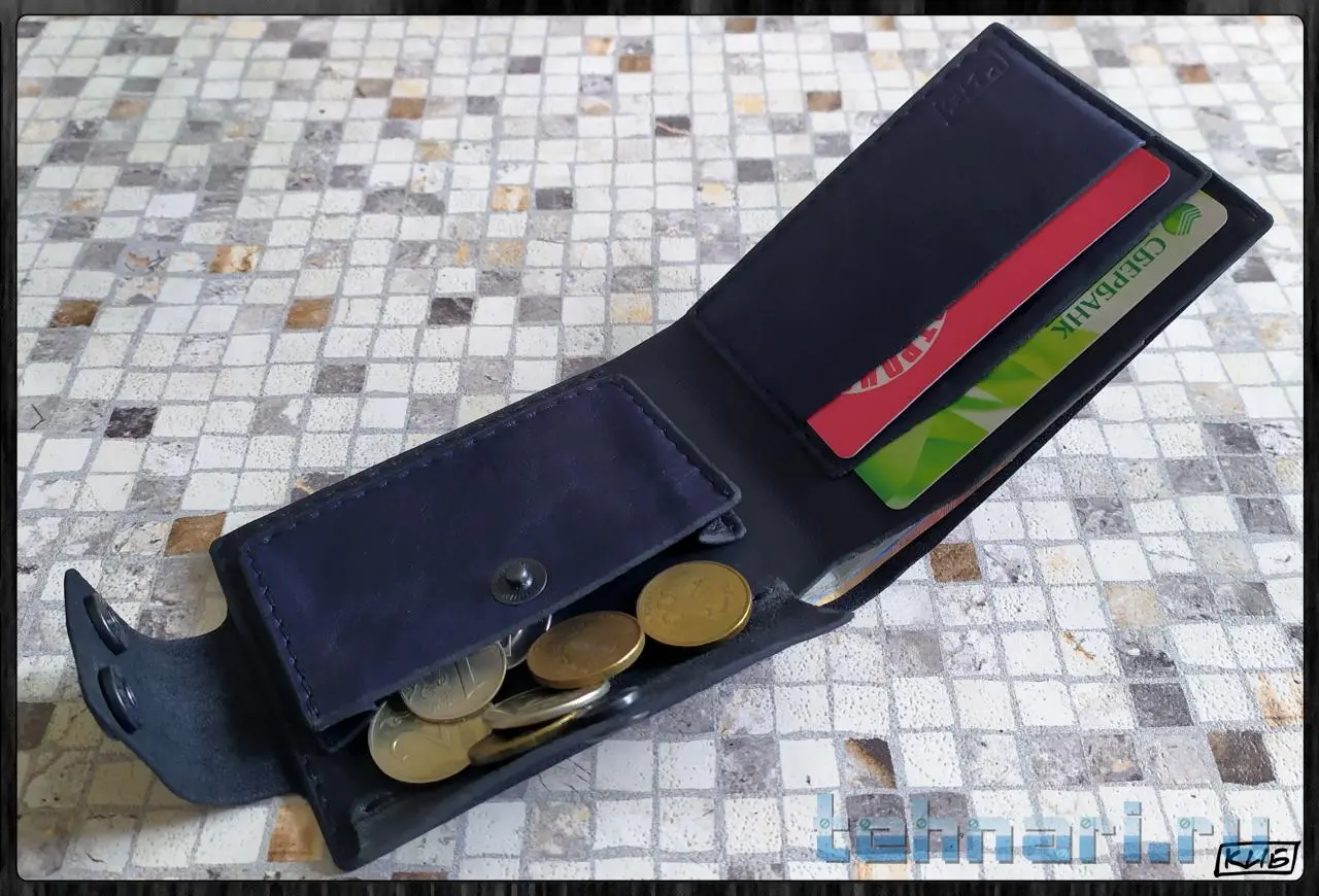

Год назад пообещал сделать кошелек, пришлось делать.

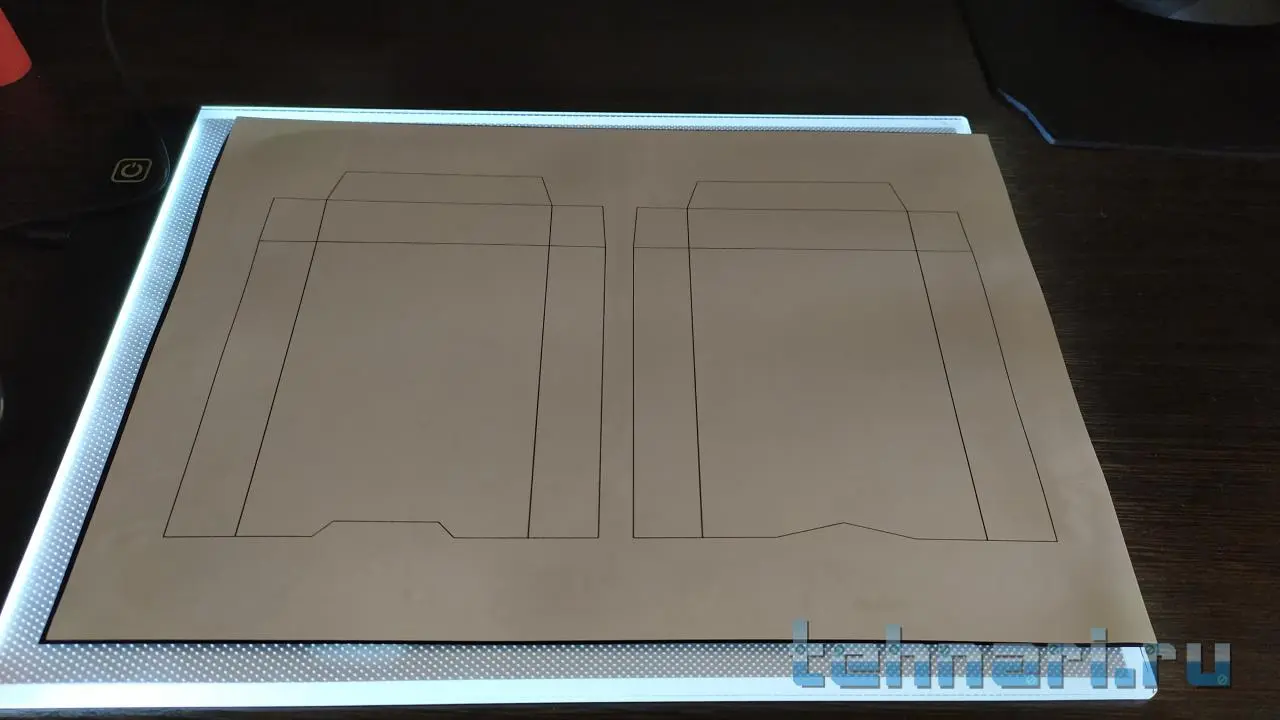

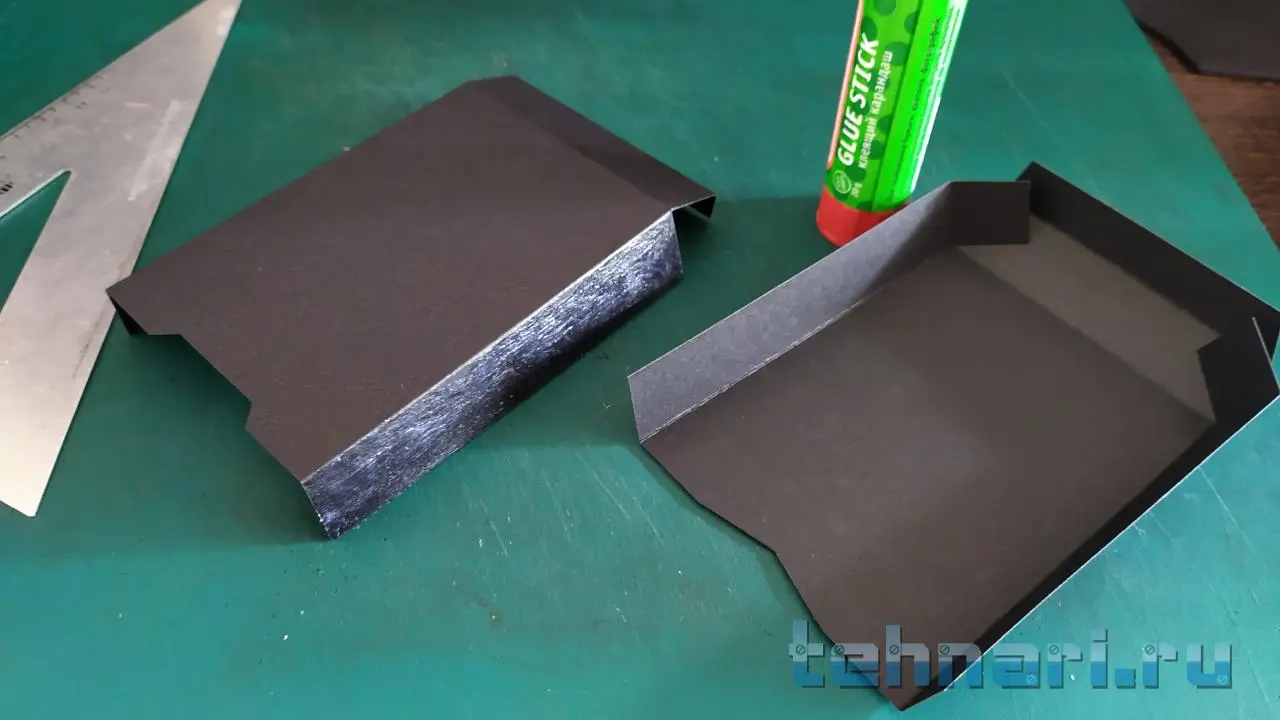

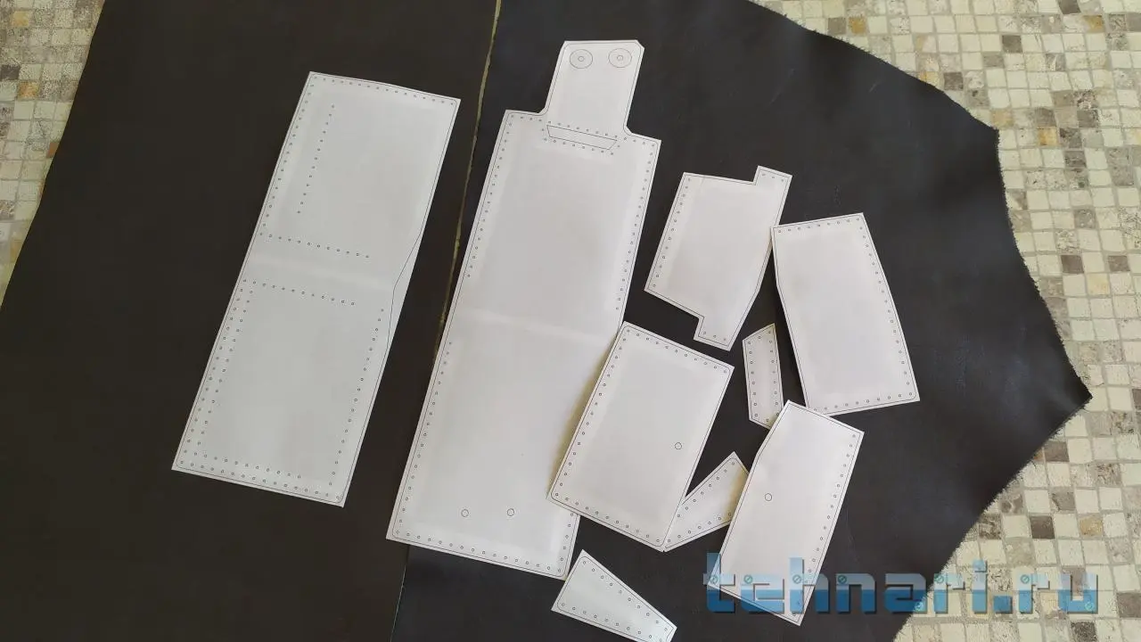

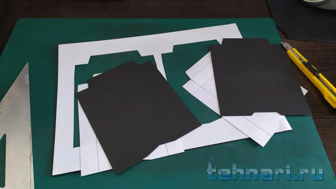

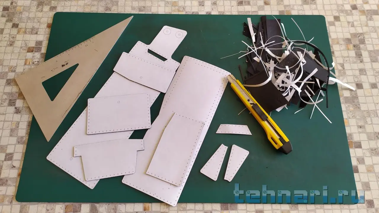

Нарисовал и подготовил выкройку:

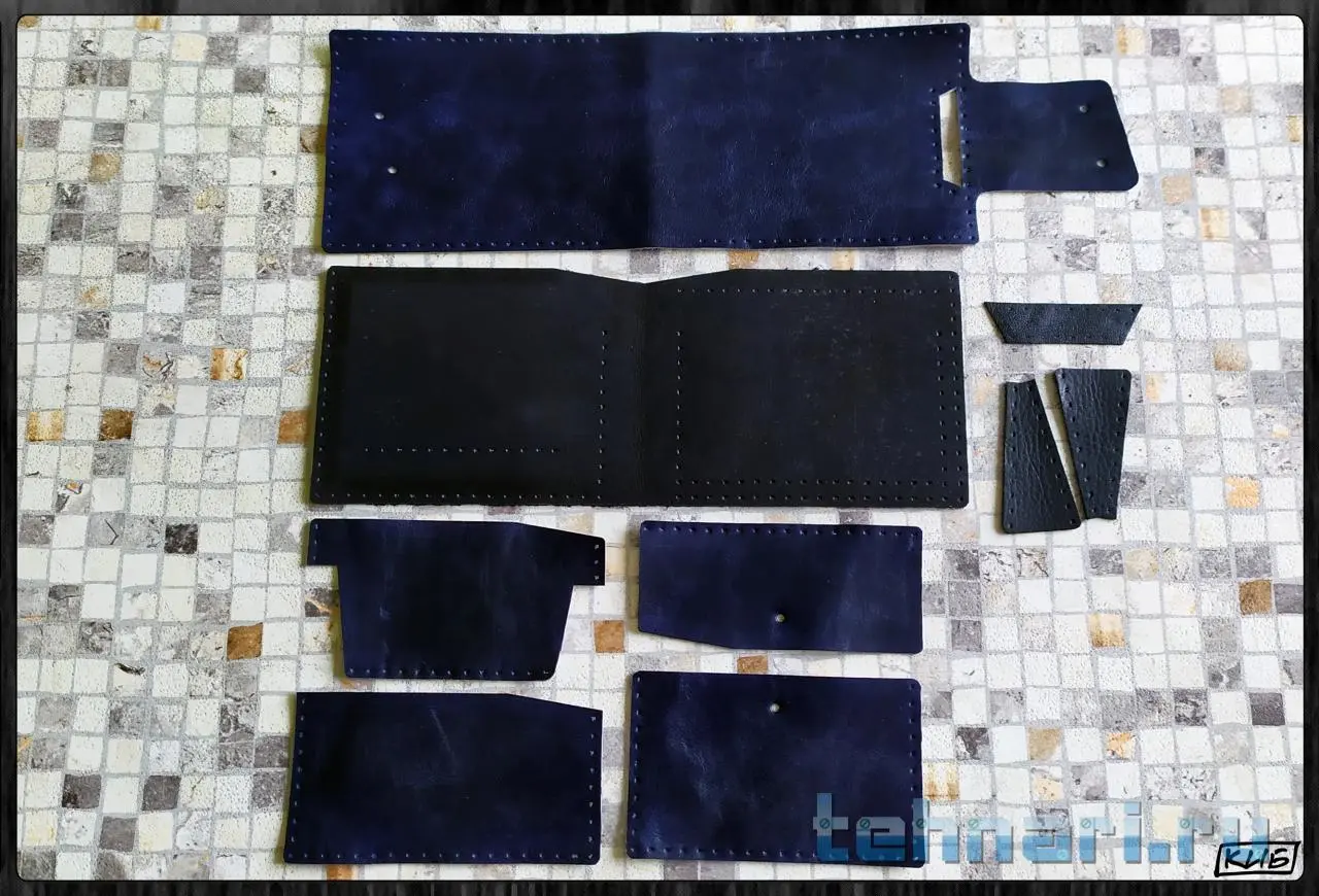

Нарезал кожу:

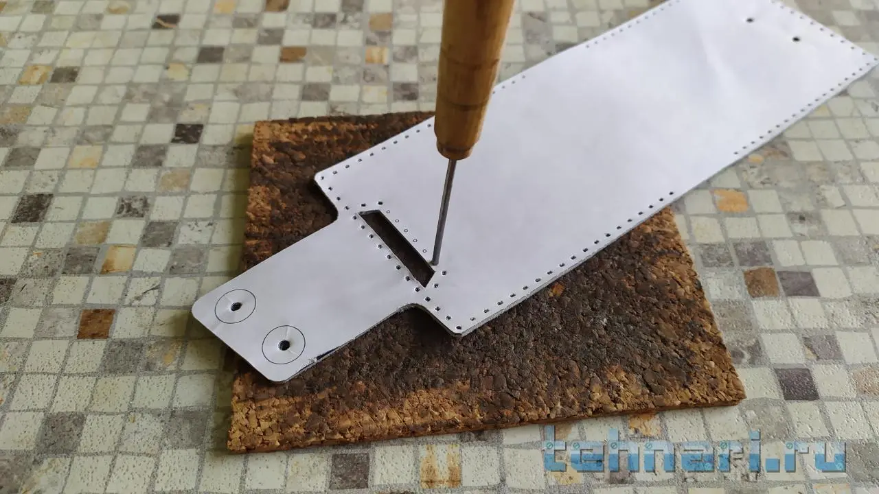

Шилом наколол отверстий для шва:

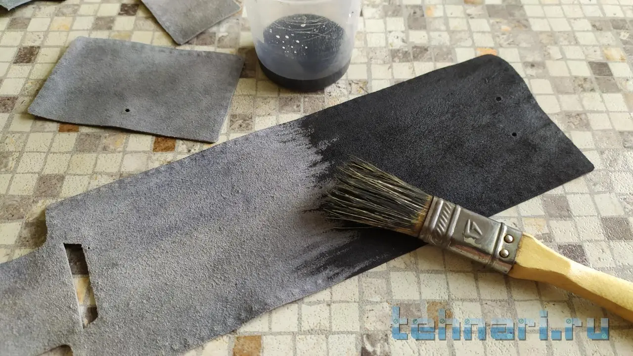

Кожа изнутри светлая, пришлось подкрасить ее:

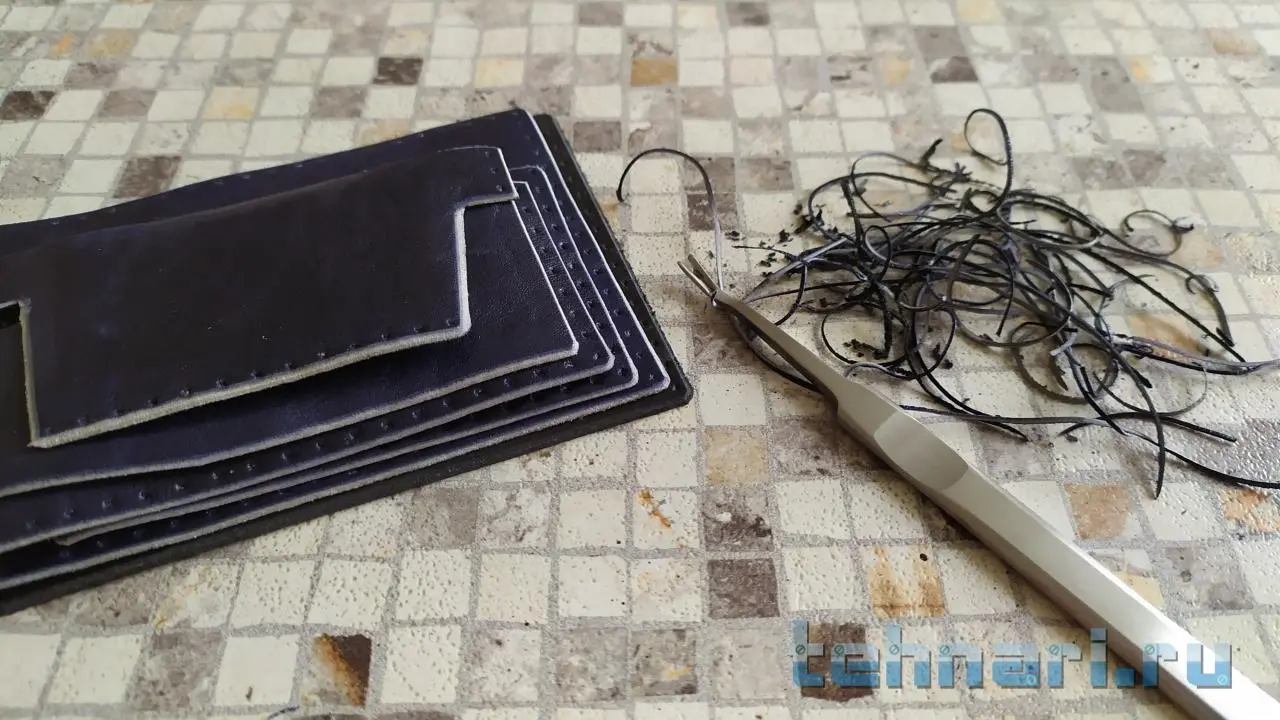

Срезал кромки:

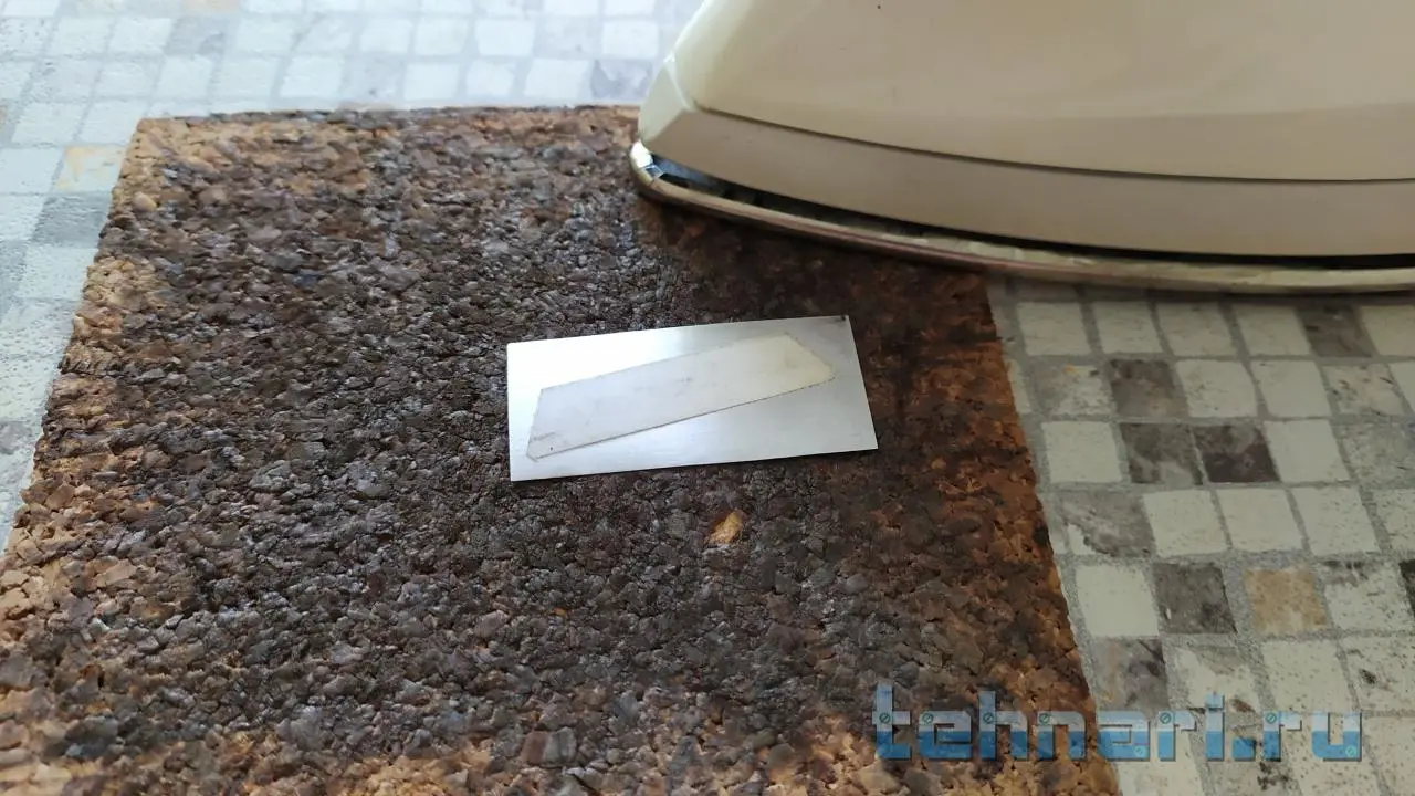

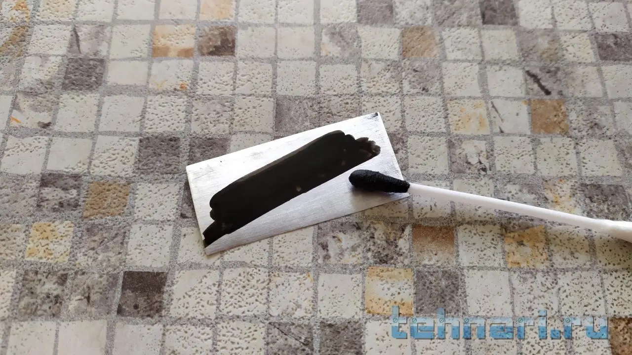

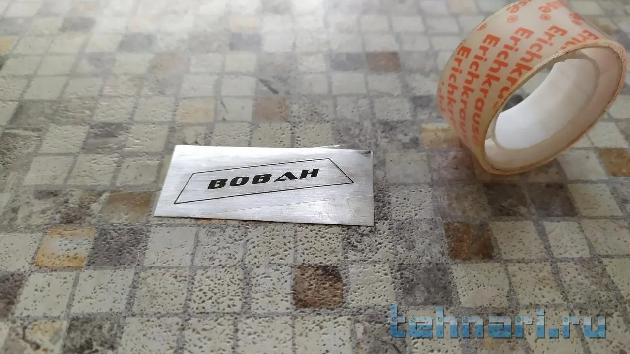

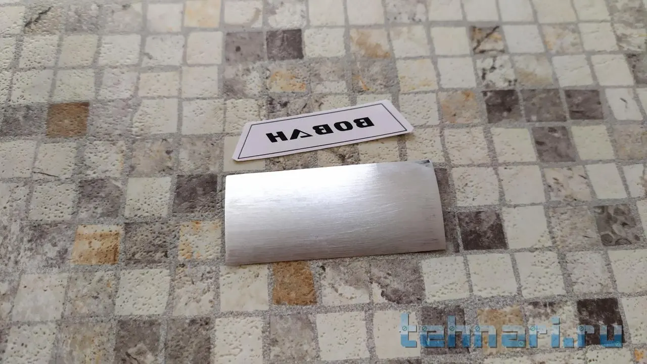

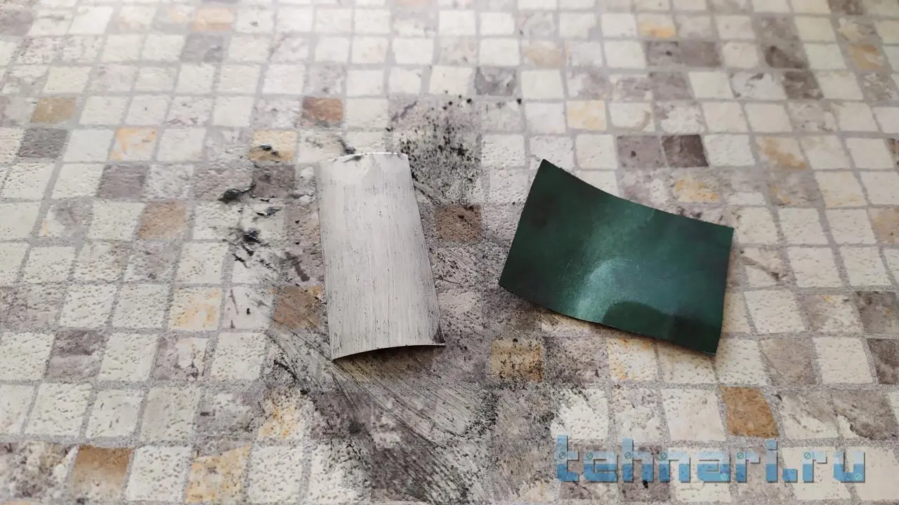

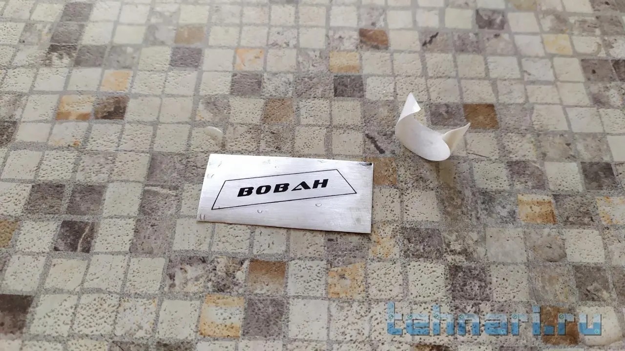

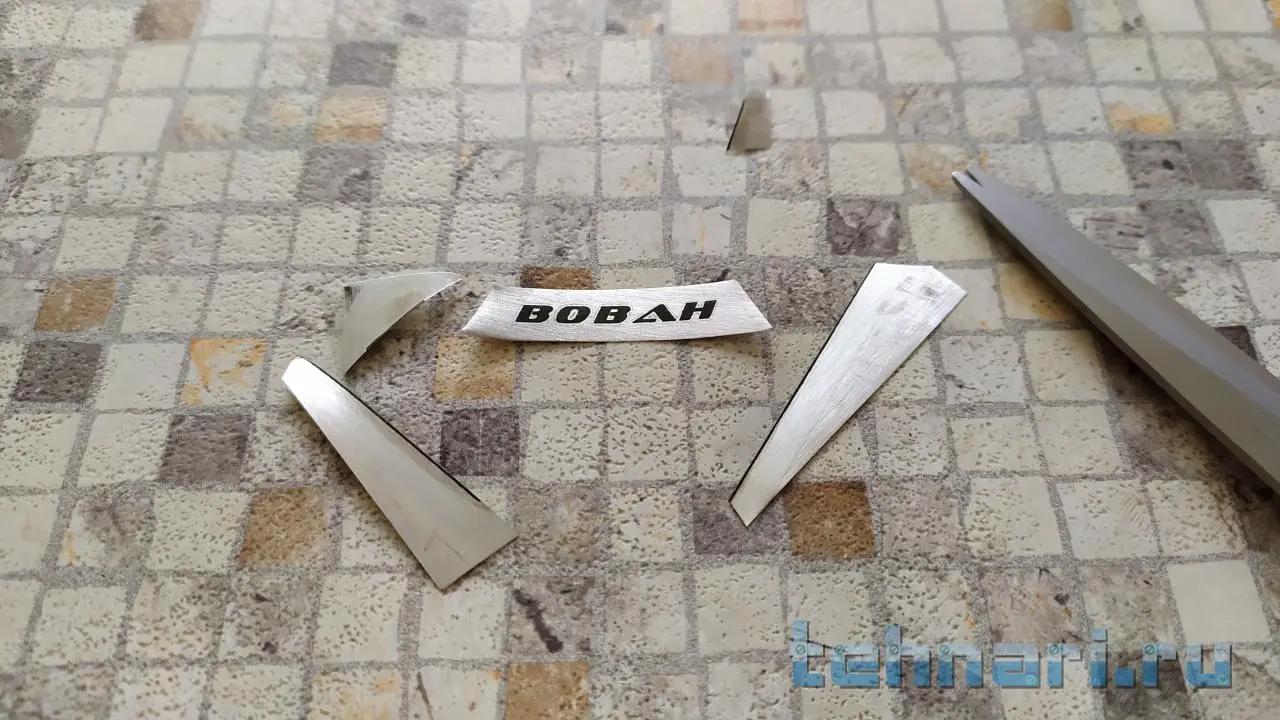

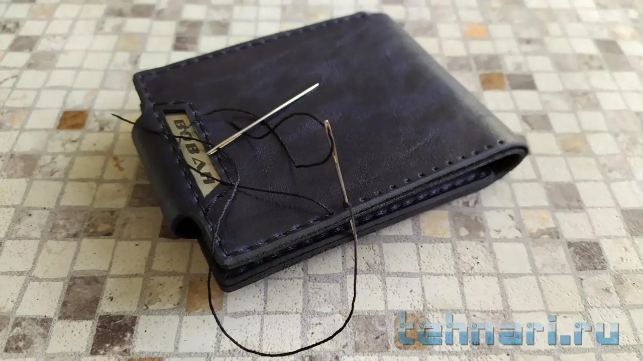

Перед сшиванием деталей нужно сделать именной шильдик, ибо по задумке он должен быть. Вырезал от алюминиевой банки кусок и зачистил его от краски:
Перенос надписи делал, как обычно, методом ЛУТ:
Сшил все детальки:

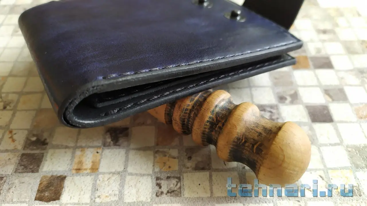

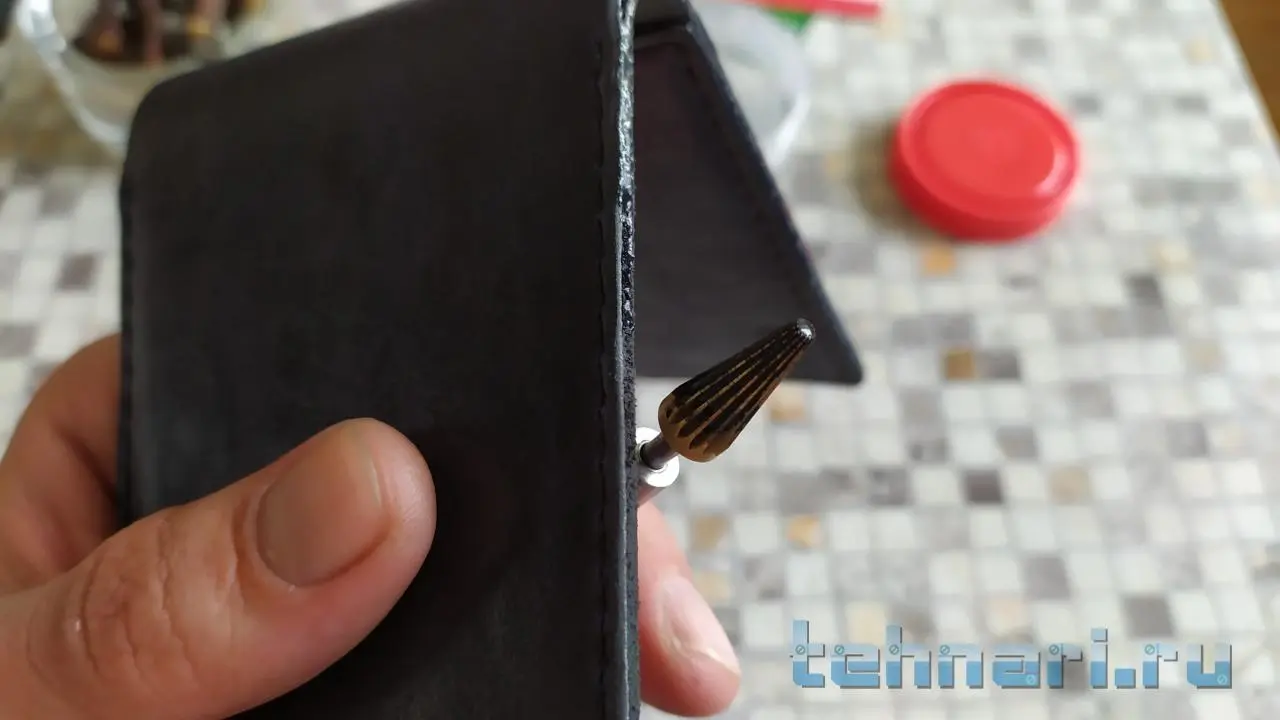

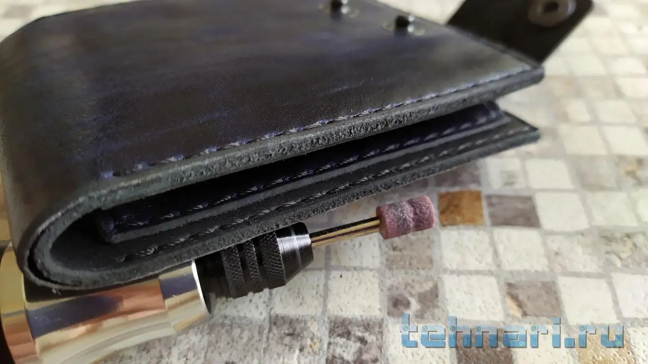

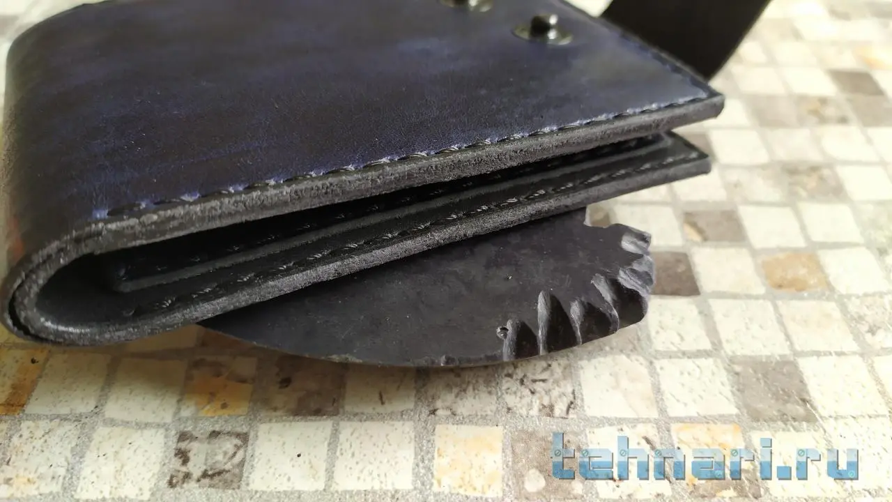

Прошлифовал торцы:
Прокрасил их:

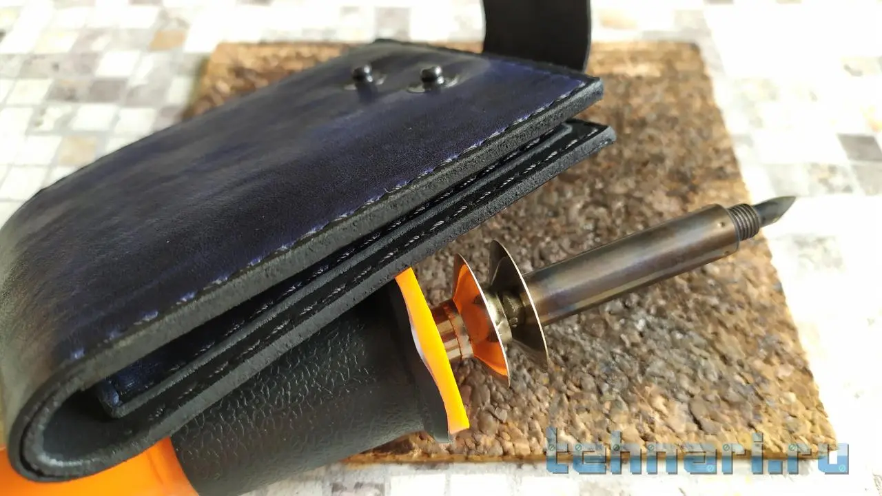

Прогладил выжигателем:

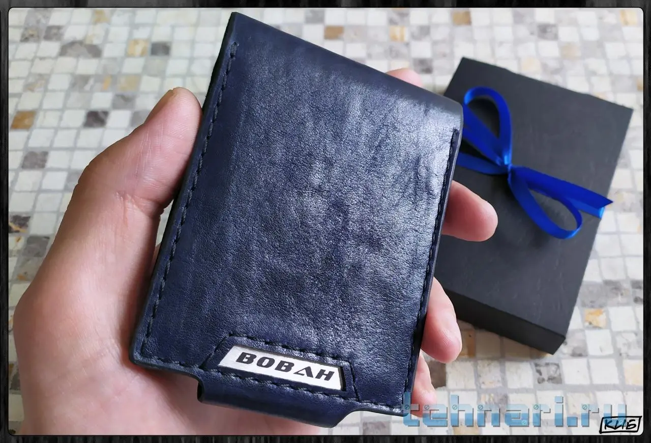

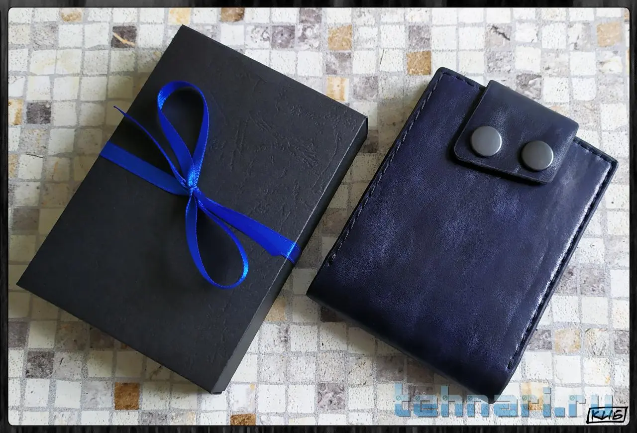

Натер воском:
Заполировал сликером:
