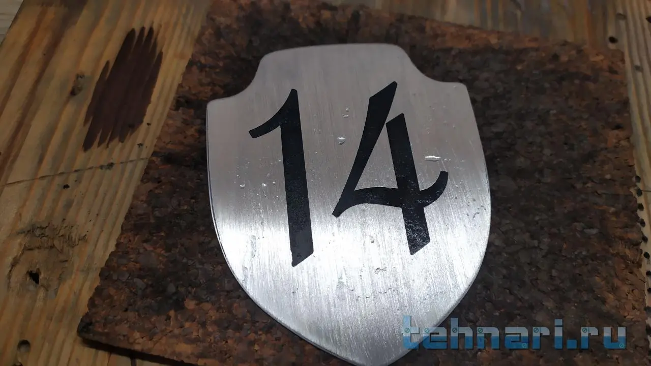

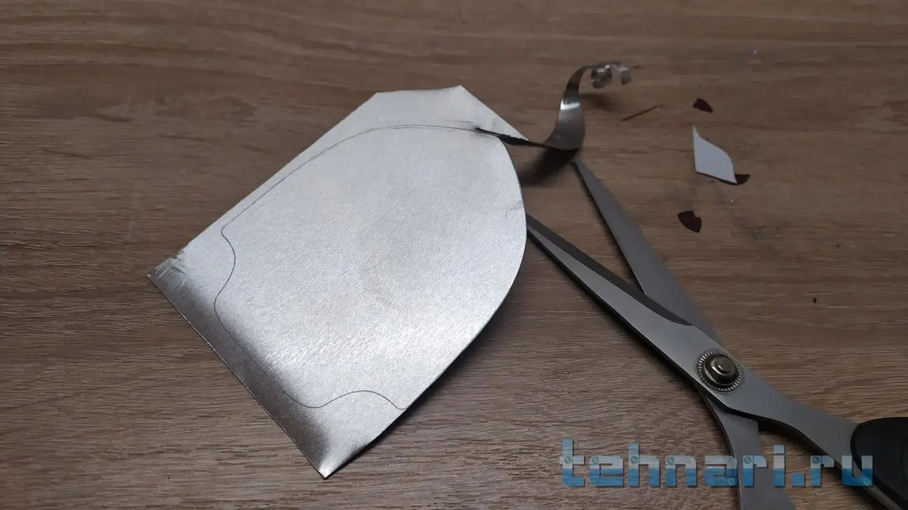

Всем привет.

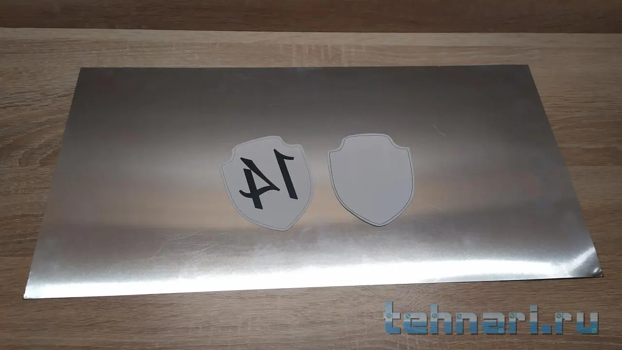

Вчера закончил делать очередную дверную табличку. Форму решил оставить прежнюю - щит. А вот размеры уменьшил и убрал подкову и вензель. Просто щит с номером.

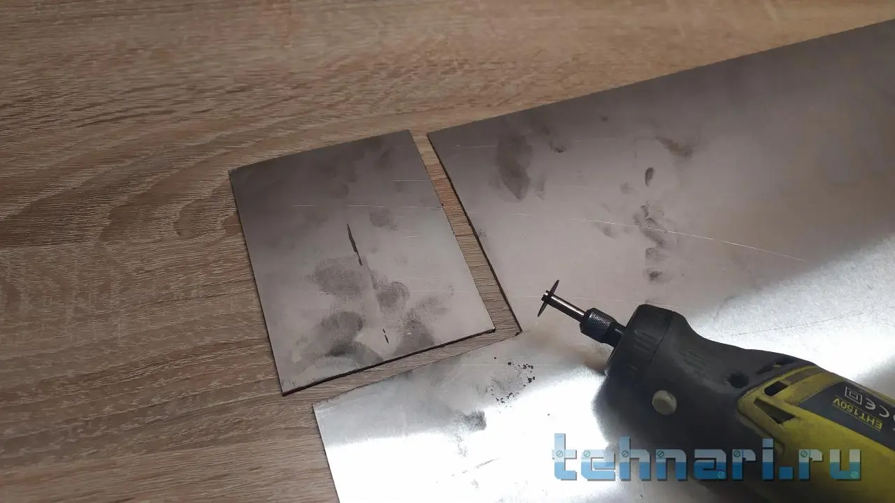

На сей раз использовал алюминиевый лист из Касторамы, толщиной 0,5 мм:

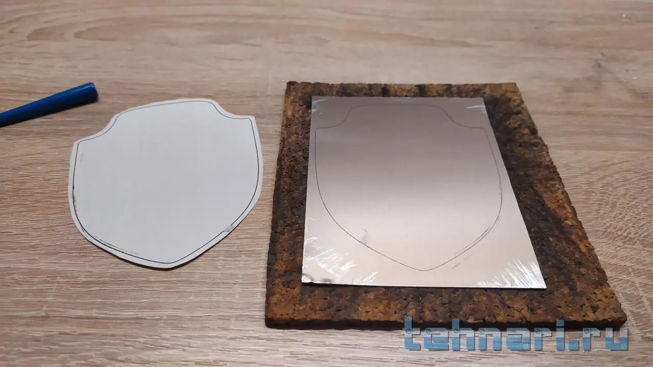

ПереЛУТил контуры щита, только получилось как-то не так - весь тонер остался на бумаге, а на алюминии остался только силуэт:
Оказалось, что крылатый металл такой толщины легко режется обычными канцелярскими ножницами:

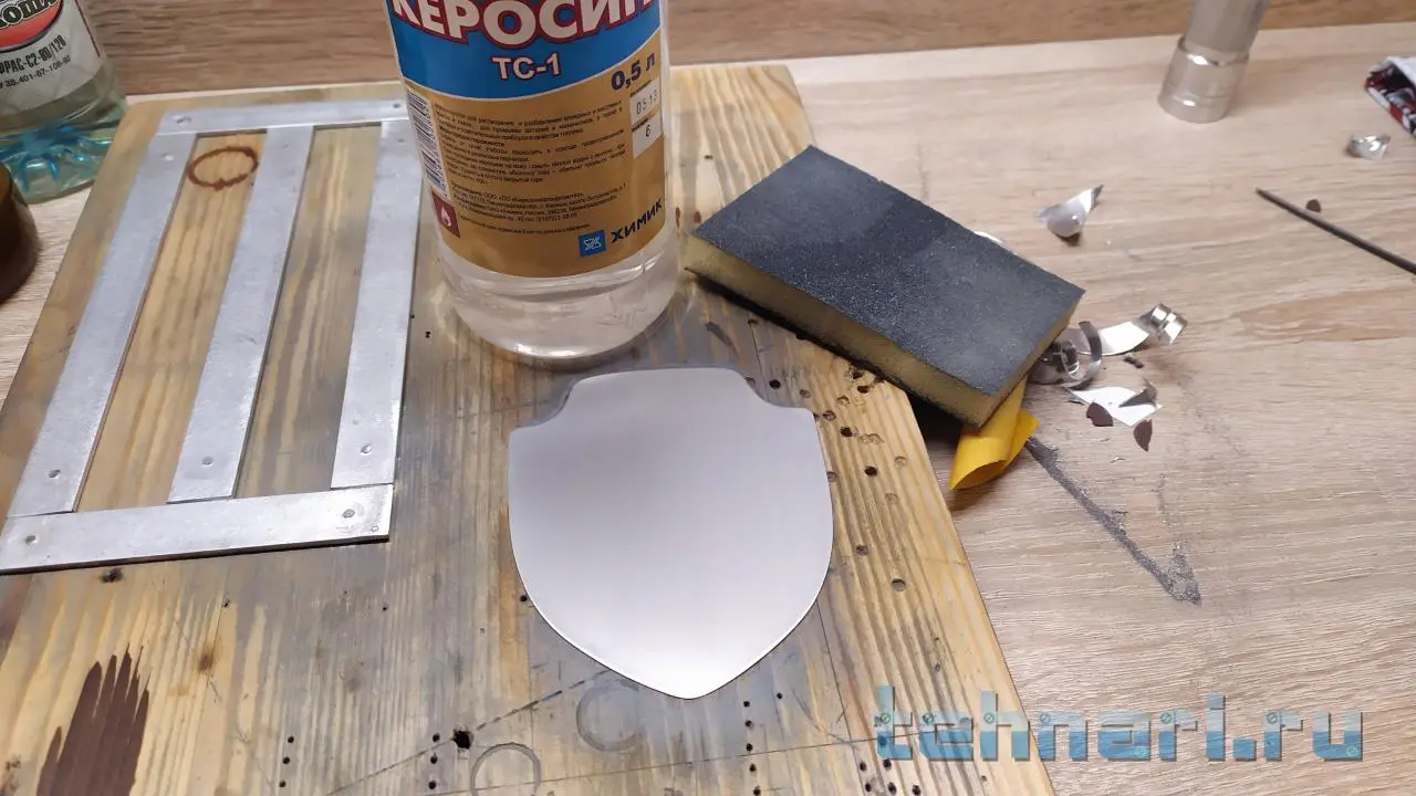

Оно и славно - меньше возни с гравером. А вообще, для таких работ пора покупать лобзик.

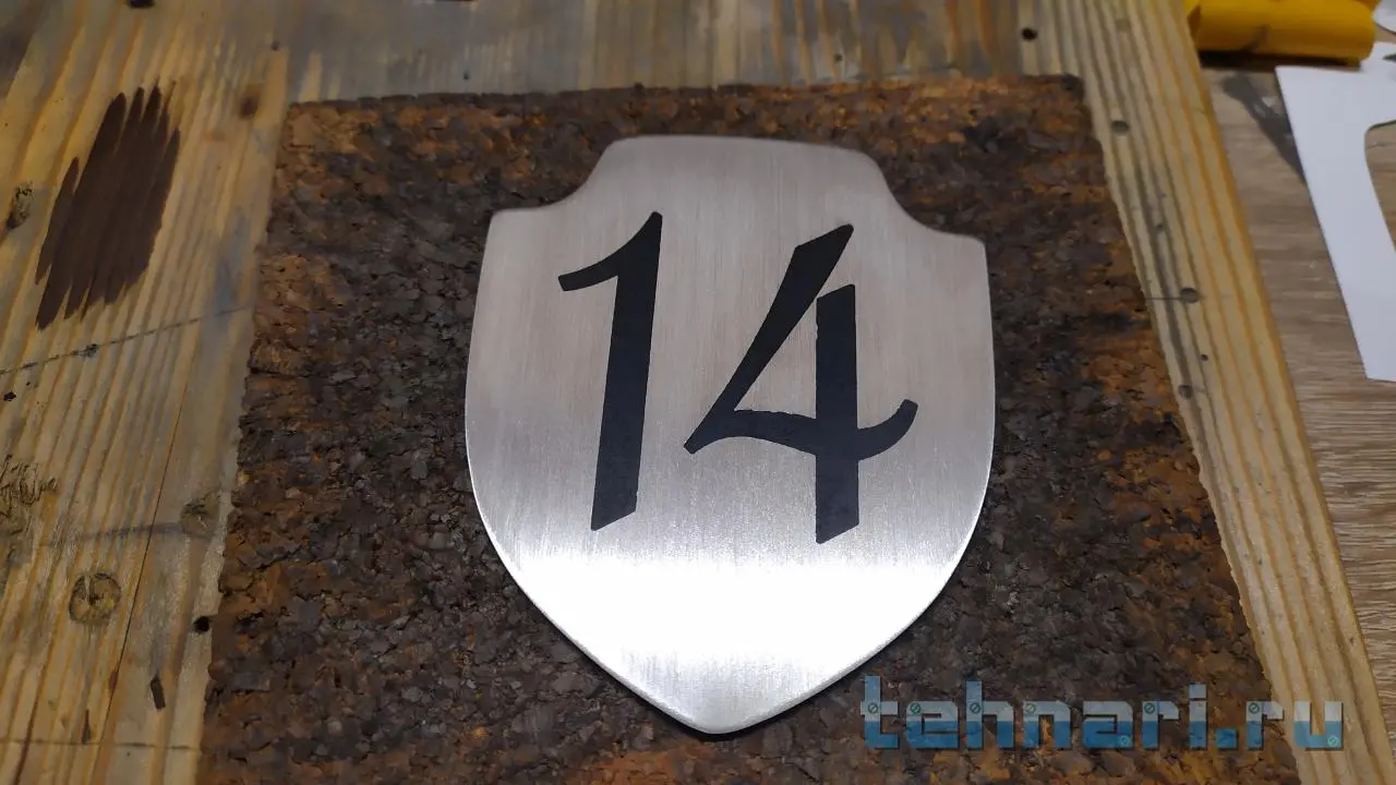

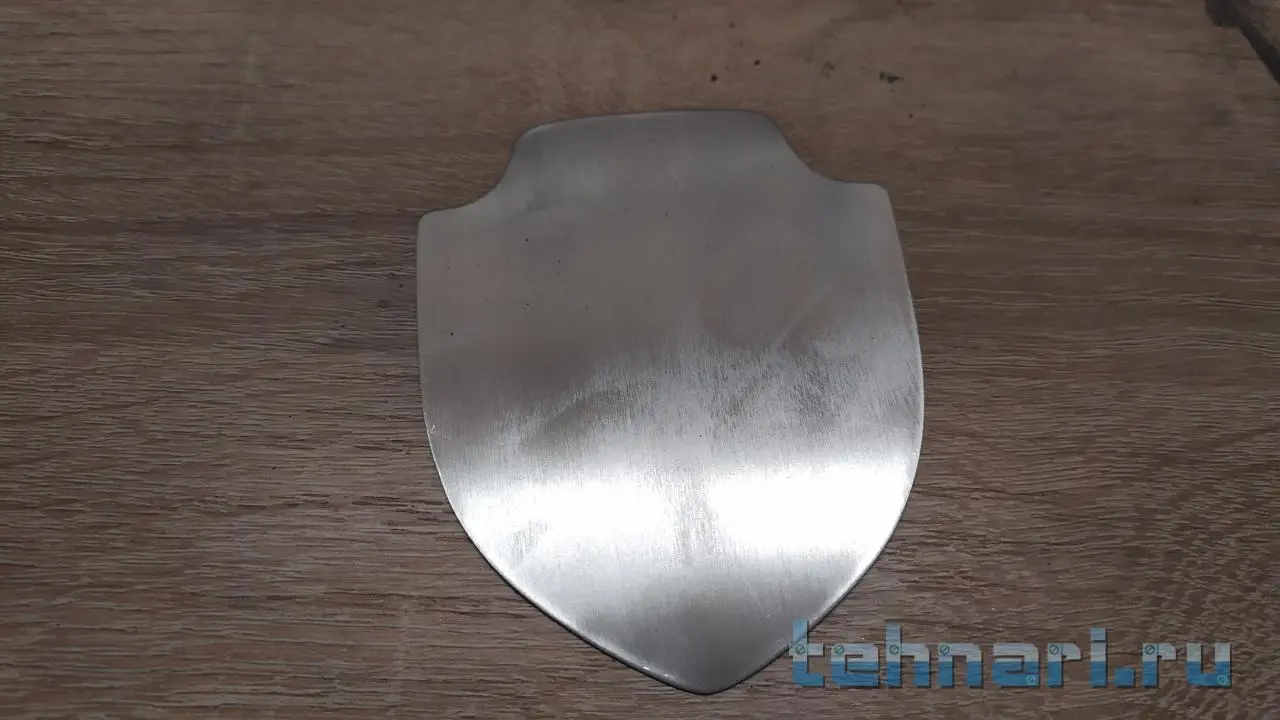

Прошлифовал торцы и поверхность таблички:

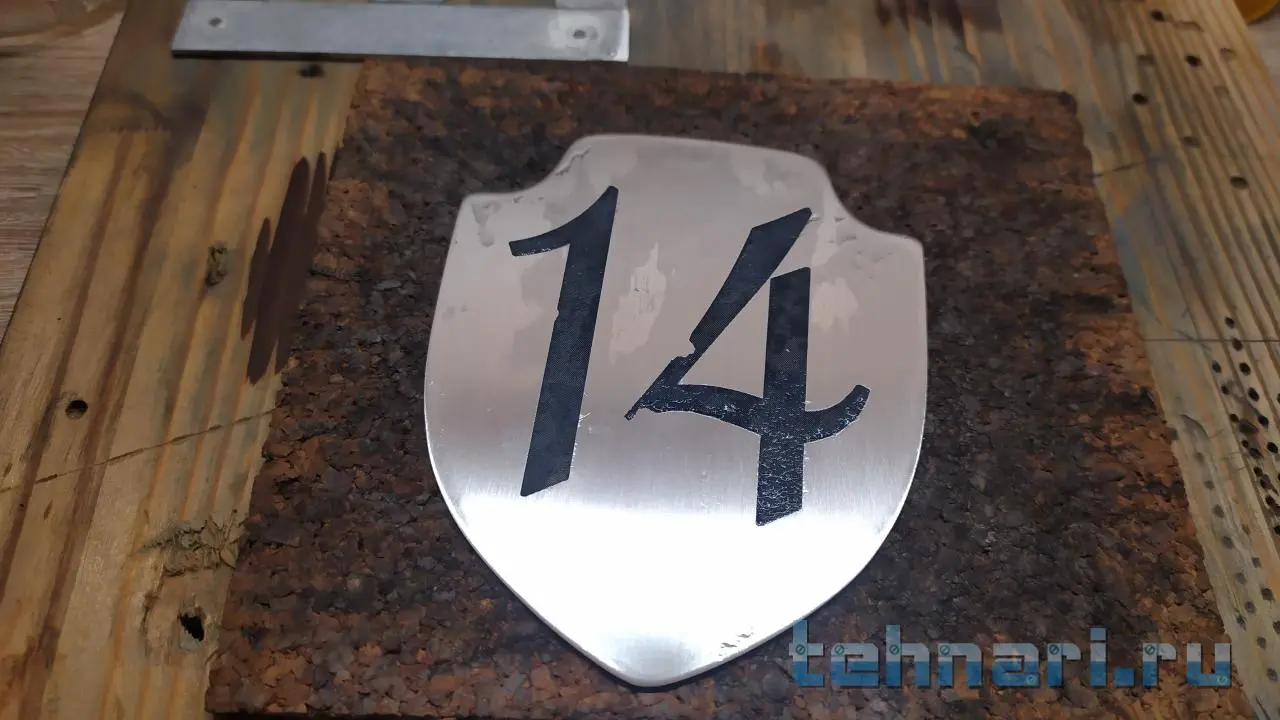

Первая попытка переЛУТить цифры:
Вторая попытка:
Третья попытка:
Четвертая попытка:
И все-равно контуры цифр получаются ломаными.

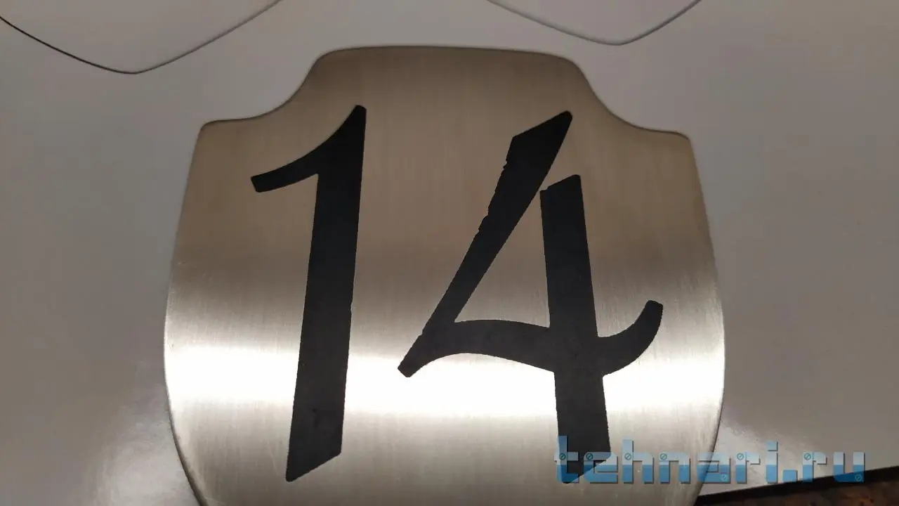

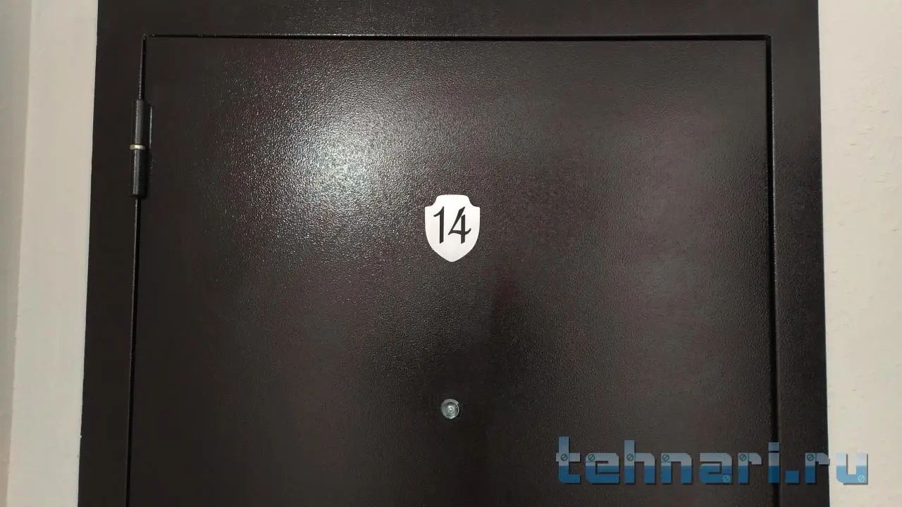

В общем, время было уже 11-й час и, видимо, перфекционист внутри меня утомился и уснул. Воспользовавшись этим, я быстренько прилепил табличку на дверь и поставил плюсик в списке дел:
По-видимому, пора переходить на "взрослые технологии" и делать подобные вещи из мельхиора/нейзильбера, методом травленияtehno032

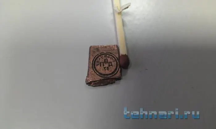

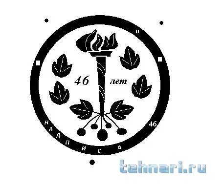

Алюминий плохо так обрабатывается, гораздо лучше медь и ее сплавы.
Вот, у меня остались фото: 1- пломба на ремонтируемое оборудование, когда работал в радиоателье, а пломб не выдавали (еще с боков надо обтачивать), 2 клише для книг. 3- заготовка для медали (к примеру, день рождения, сделано несколько шт). После травления - процесс хим оловянирования, красиво получается, как серебро.
