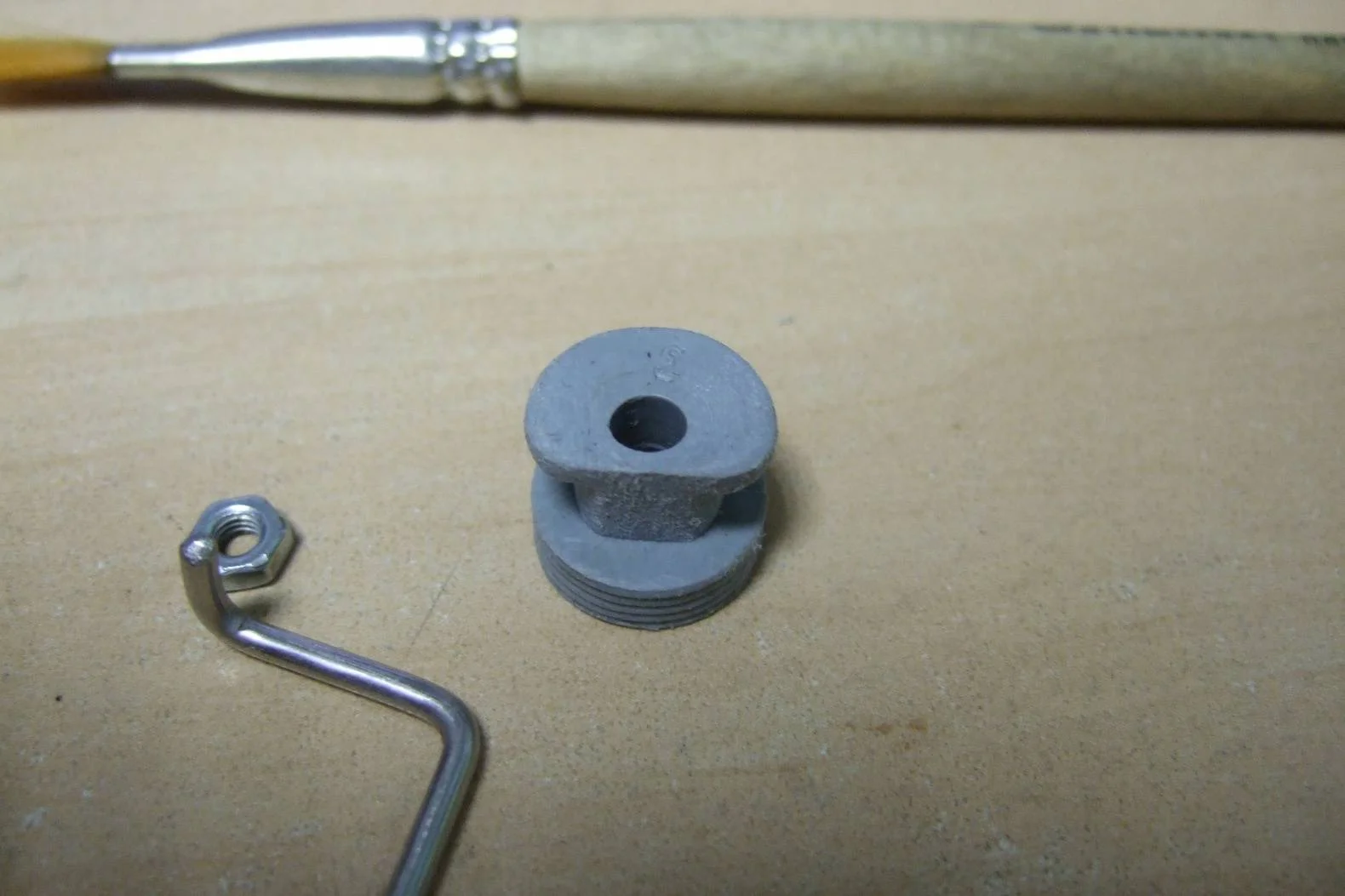

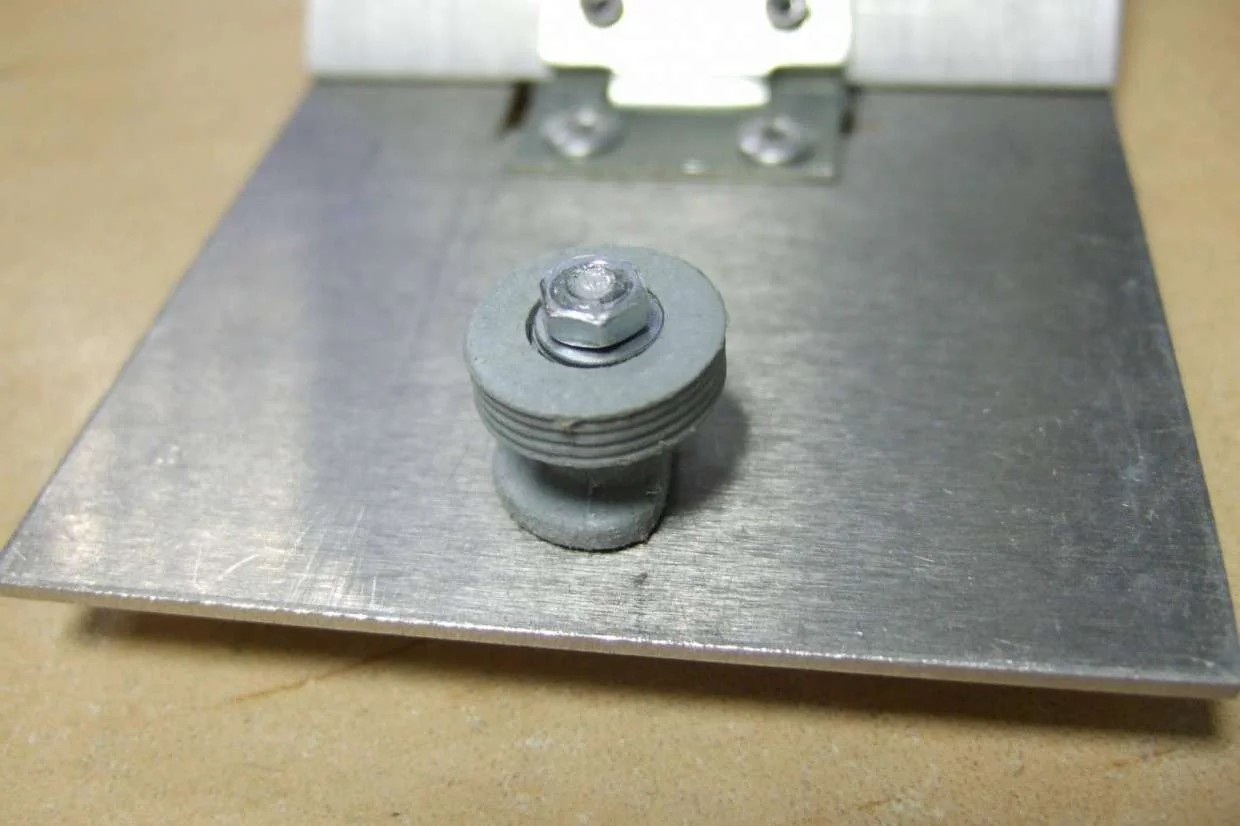

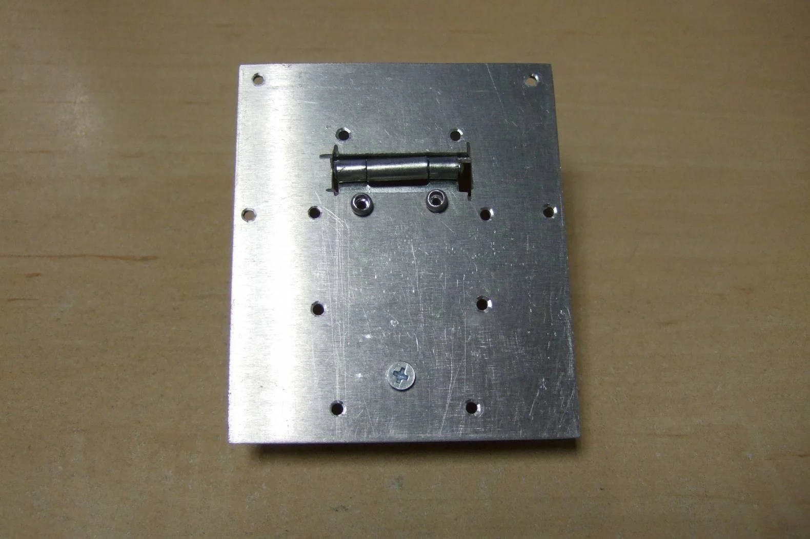

Вчера немного поработал. Обточил переменную окружность, толкающую рычаг:
Пластик, из которого эта штуковина сделана - мягковатый. До этого у зеркалодержателей пластик был дубовый. Не знаю, сколько прослужит этот. Возможно, через какое-то время придется вскрывать и думать над новым "функциональным элементом".
Далее зафиксировал винтом, шайбами, неуловимой гайкой. На всякий случай капнул клея на гайку - типа законтровал:
Пытался придать корме изящности (или изящества :) ), обточил таким образом:

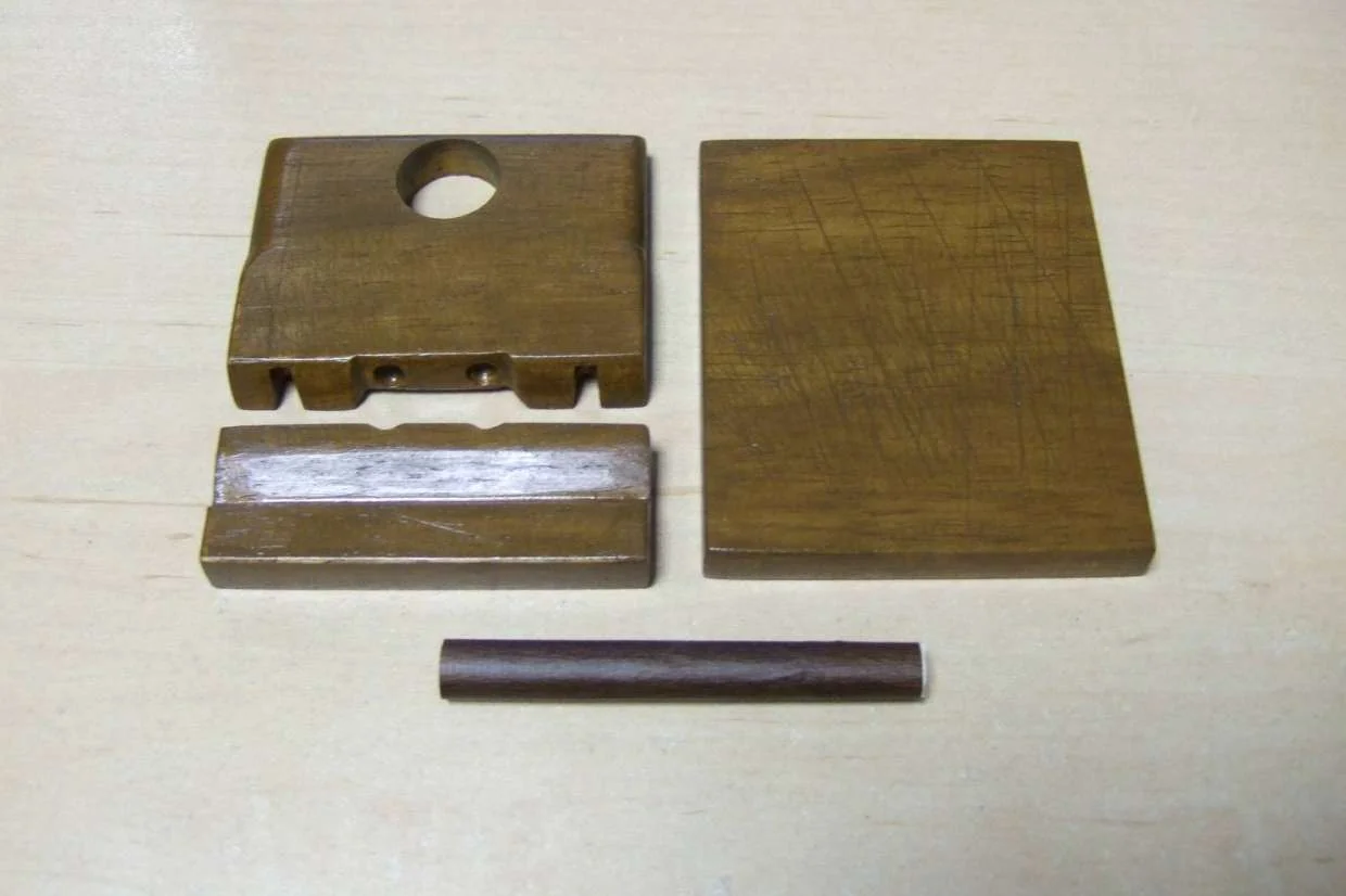

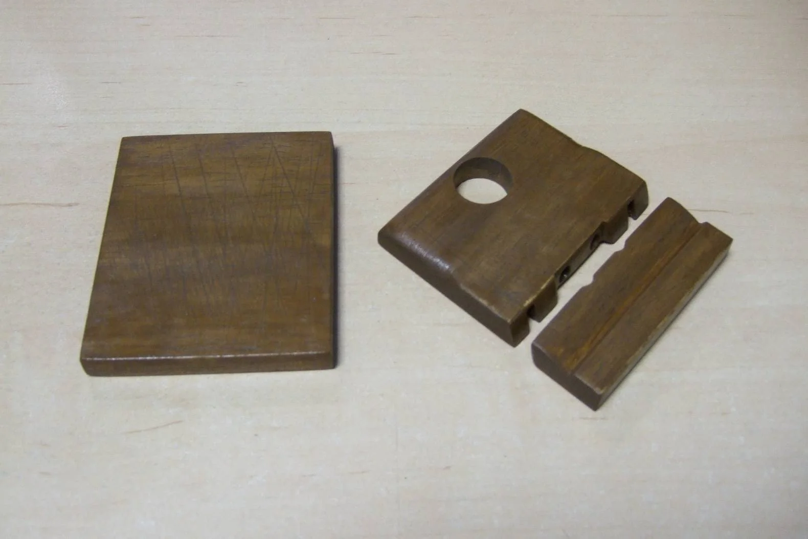

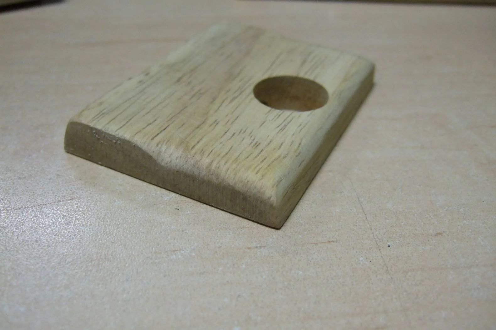

Отшлифовал деревяшки для удаления мелких неровностей. Остались только глубокие порезы от ножа. Совсем забыл, что при окрашивании морилкой они становятся очень видны:
Этот эффект можно было использовать в дизайне. Специально сделать надрезы а-ля "царапины от лапы хищника". Было бы здорово. Я же как всегда поспешил:tehnari_ru_942:
Сегодня рискну, положу второй слой защитно-красящего состава. Надеюсь, он еще впитается. Дерево должно стать темнее.
Всем равномерного окраса:tehnari_ru_889:

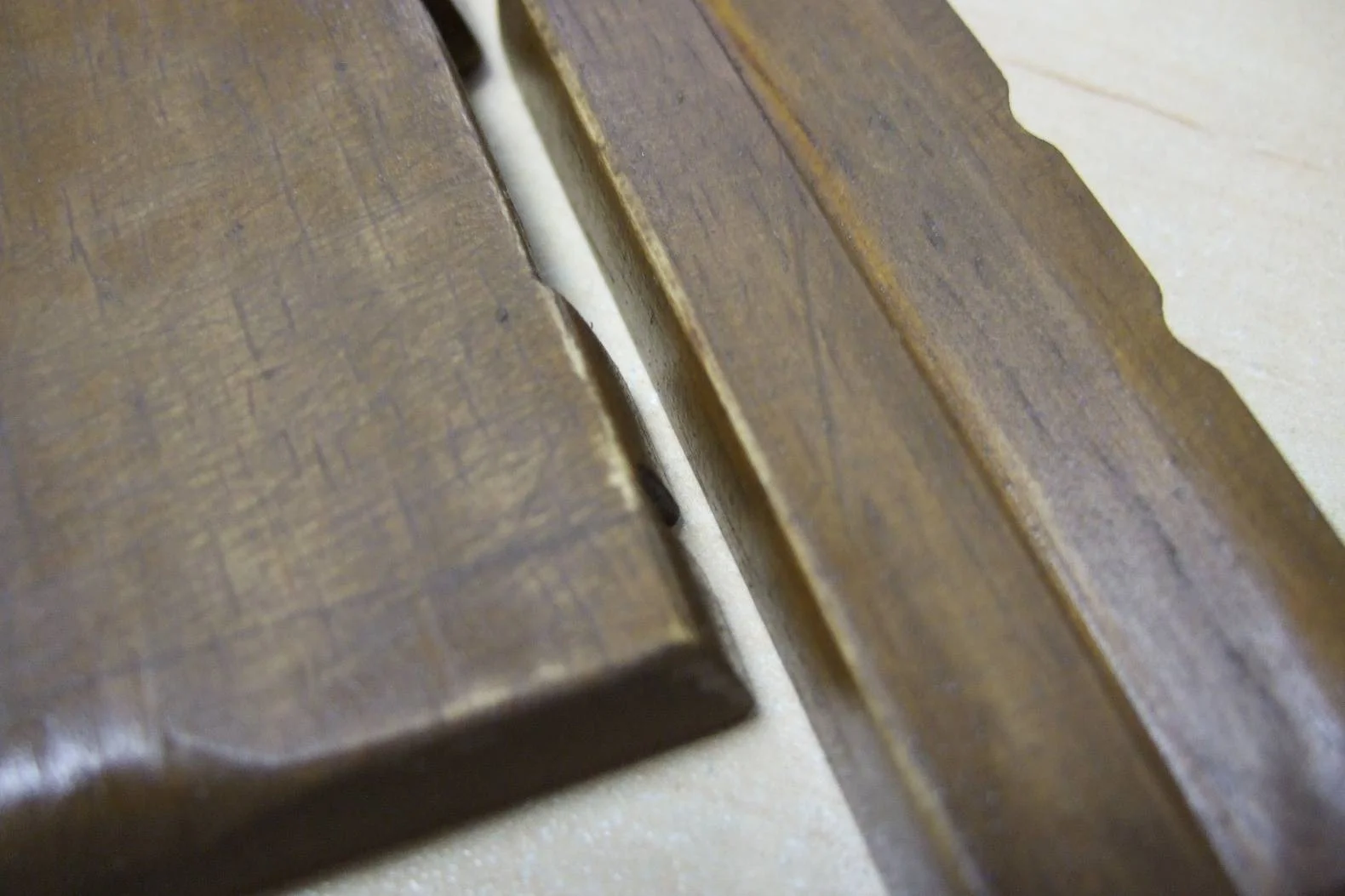

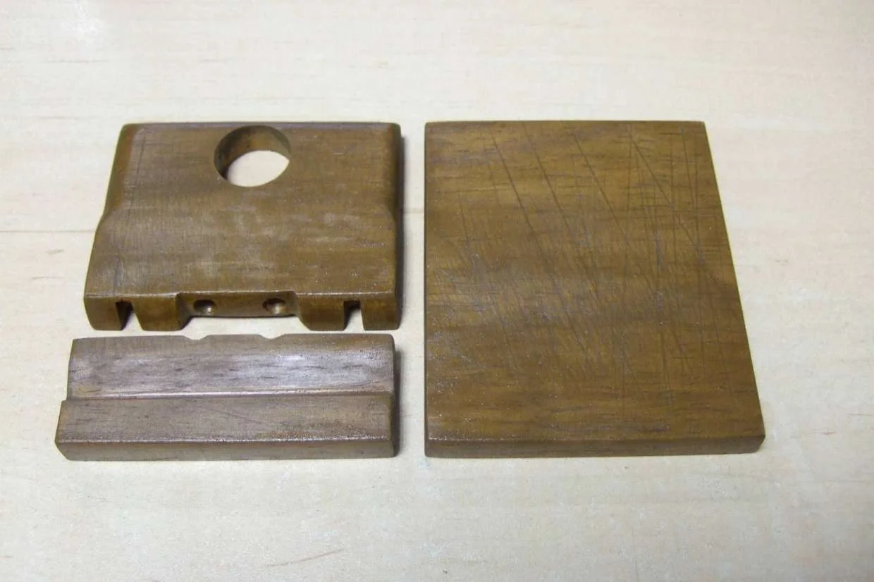

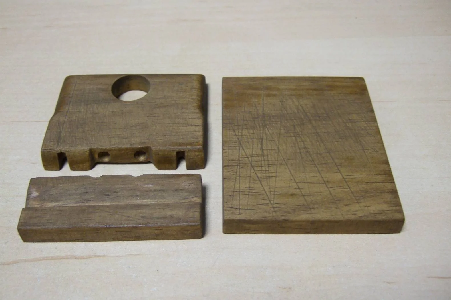

Вчера положил второй слой пропитки, лег он хорошо и равномерно. Прошли сутки, все просохло и получилось это:
Видимо, морилка впиталась неравномерно. Поэтому окрас пятнистый. И, местами, лак дает глянцевый слой. Скорее всего, причина кроется в самом дереве. Все-таки это разделочная доска, бывшая в употреблении. Быть может, пропиталась жиром или еще чем? Хотя перед окрашиванием я все панельки обезжирил растворителемtehno015
Как бы то ни было, решил попробовать устранить хотя бы неравномерности глянца. Полирнул войлочной насадкой:
Стало еще хуже :)
Вот на этом фото можно увидеть, как после полировки на ребрах панелей сошлифовалась пропитка:
Думаю над тем, как это исправить. Класть еще слой опасно - точно уже не впитается. Только увеличится пятнистость. Попробую пройтись по панелям грубой тканью, смоченной техническим бензином. Это должно убрать глянцевость. Ребра же можно попытаться прокрасить посредством зубочистки.

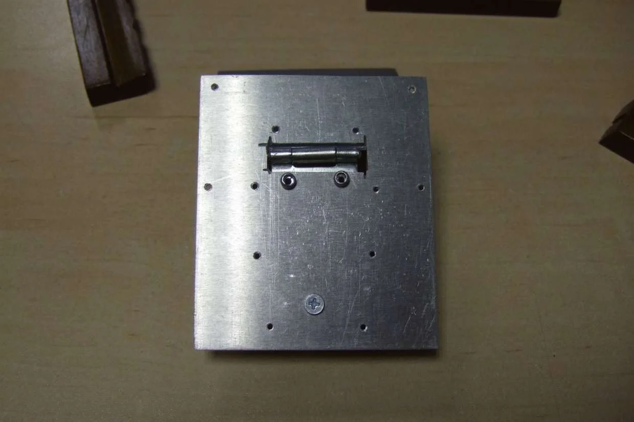

Далее: пока панели сохли, обработал ручку-зеркалодержатель. Как говорил ранее, у нее неважная отливка и неравномерно нанесена краска. Отшлифовал:

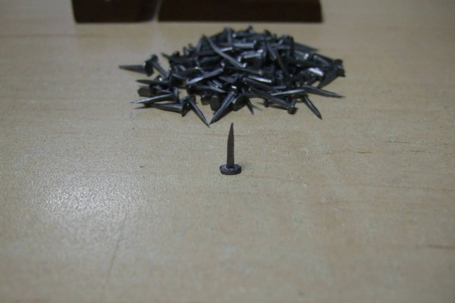

Хотел уже сегодня закончить проект. Зафиксировать верхние деревянные панели вот такими гвоздиками:
Увы, не оказалось нужного сверла под рукой. Посему, отверстия в алюминии под гвозди пока что такие (узкие):

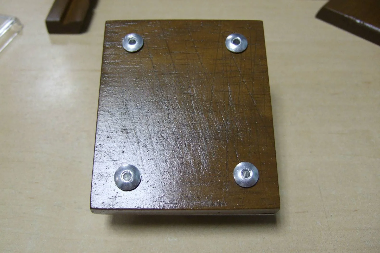

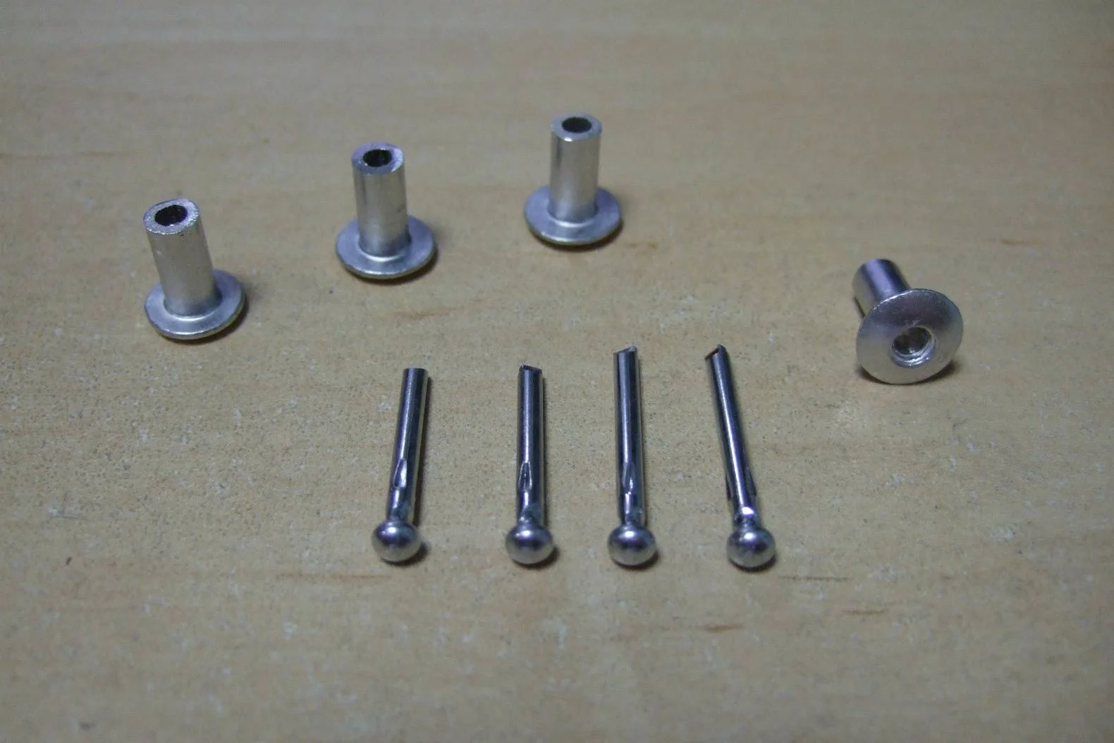

Пришлось переключиться на ножки для подставки. Ими выступают полюбившиеся мне заклепки:
Здоровые, зараза, получились. Надо было брать поменьше.
Ладно. Все равно никто не будет смотреть на подставку снизу.

Бесполезно. Влажное, а тем более дерево от кухонной доски обязательно даст знать о своих пороках белесыми пятнами, неравномерностями в пропитке и т.п.

Досверлил отверстия под гвоздики:
Гвозди д.б. держать верхние деревянные панельки. Зафиксировал их капелькой клея, дабы не разъезжались, пока я их приколачиваю. Оказалось, что забитый гвоздик дает трещину в деревяшке. Пришлось от идеи этой отказаться. Клей, как выяснилось, надежно сцепил дерево и алюминий. Для своего спокойствия, закапал еще клея в технологические отверстия. Те, что предназначались для гвоздей.

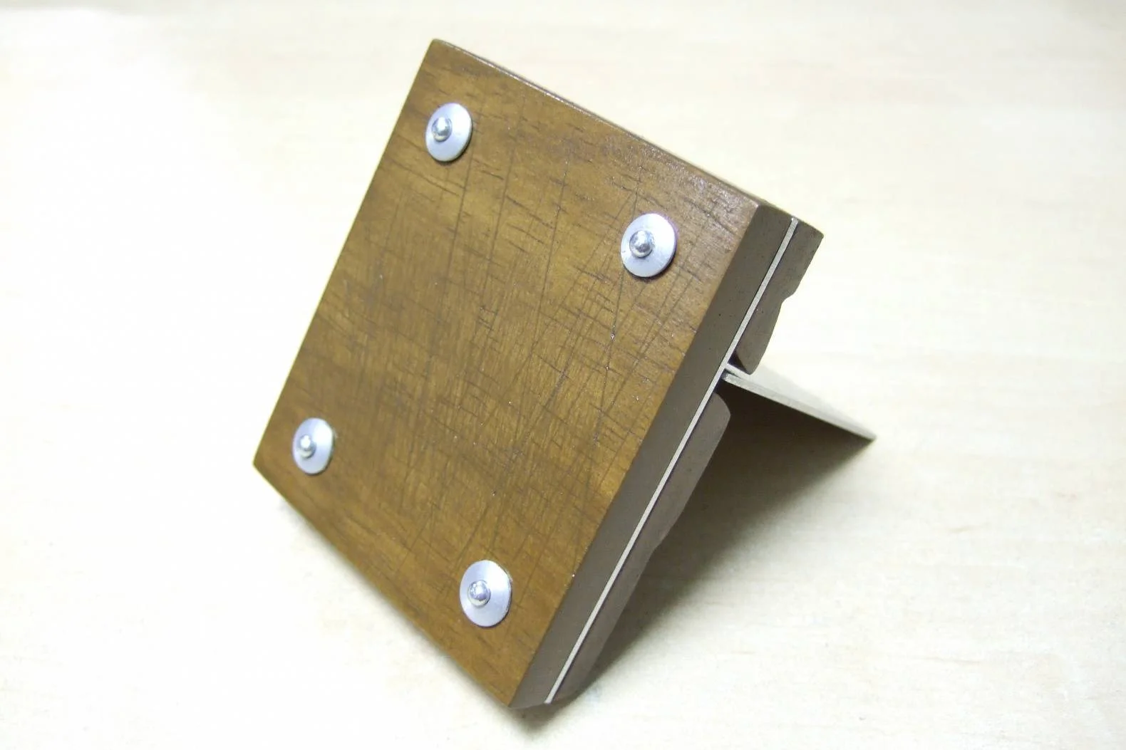

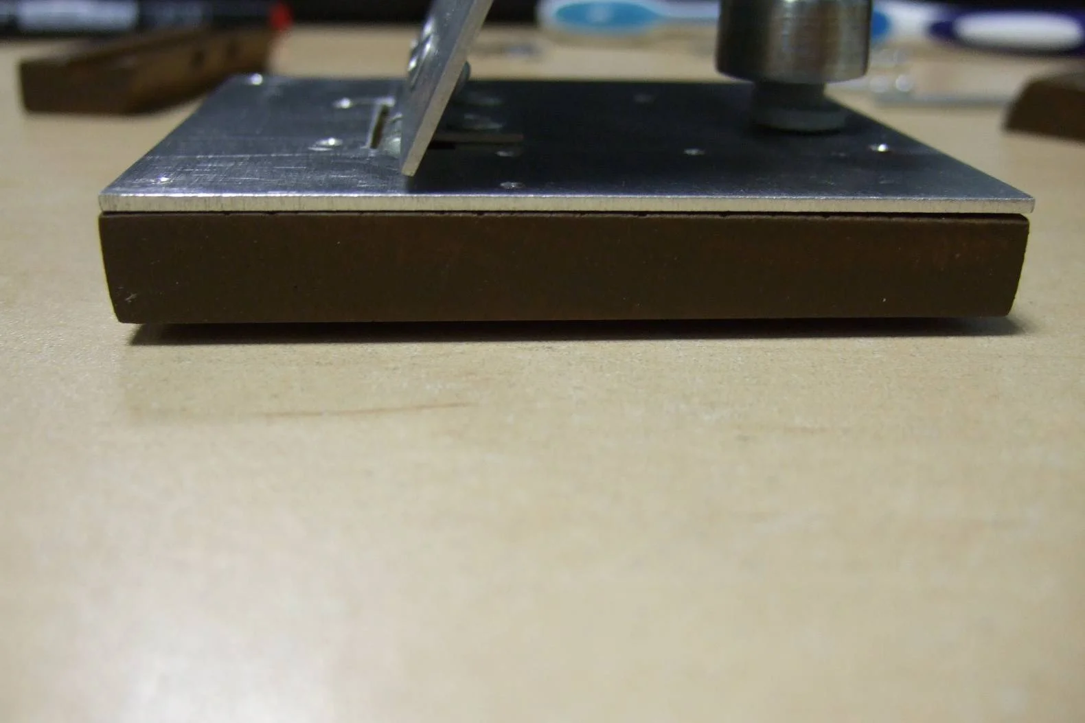

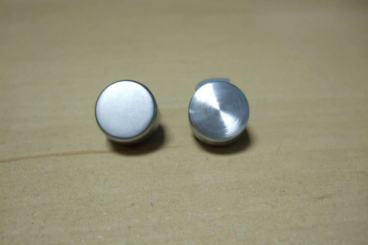

Таким же методом зафиксировал нижнюю деревянную панель. Приступил к монтажу ножек. Напомню, в качестве ножек у меня выступают шляпки заклепок. Плюс к этому решил добавить в конструктив стержень заклепки:
Развернув стержень, его можно забить в деревяху. Это, с одной стороны, обеспечит лучшую фиксацию панелей, с другой, венчающий шарик стержня будет выполнять роль контактной точки подставки и поверхности. Вот так это выглядит (уберите детей от экранов и дисплеев - ножки могут вызвать вульгарные ассоциации):
Да, шляпки заклепок предварительно обточил дрелью с напильником и отшлифовал. А то какие-то не круглые они были.
Вот, в общем-то, и все. Подставка готова. Как у меня обычно получается, не все гладко-ровно. Особенно с покраской-лакировкой.
Теперь показываю, как все выглядит в итоге:

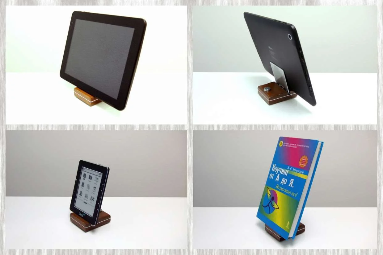

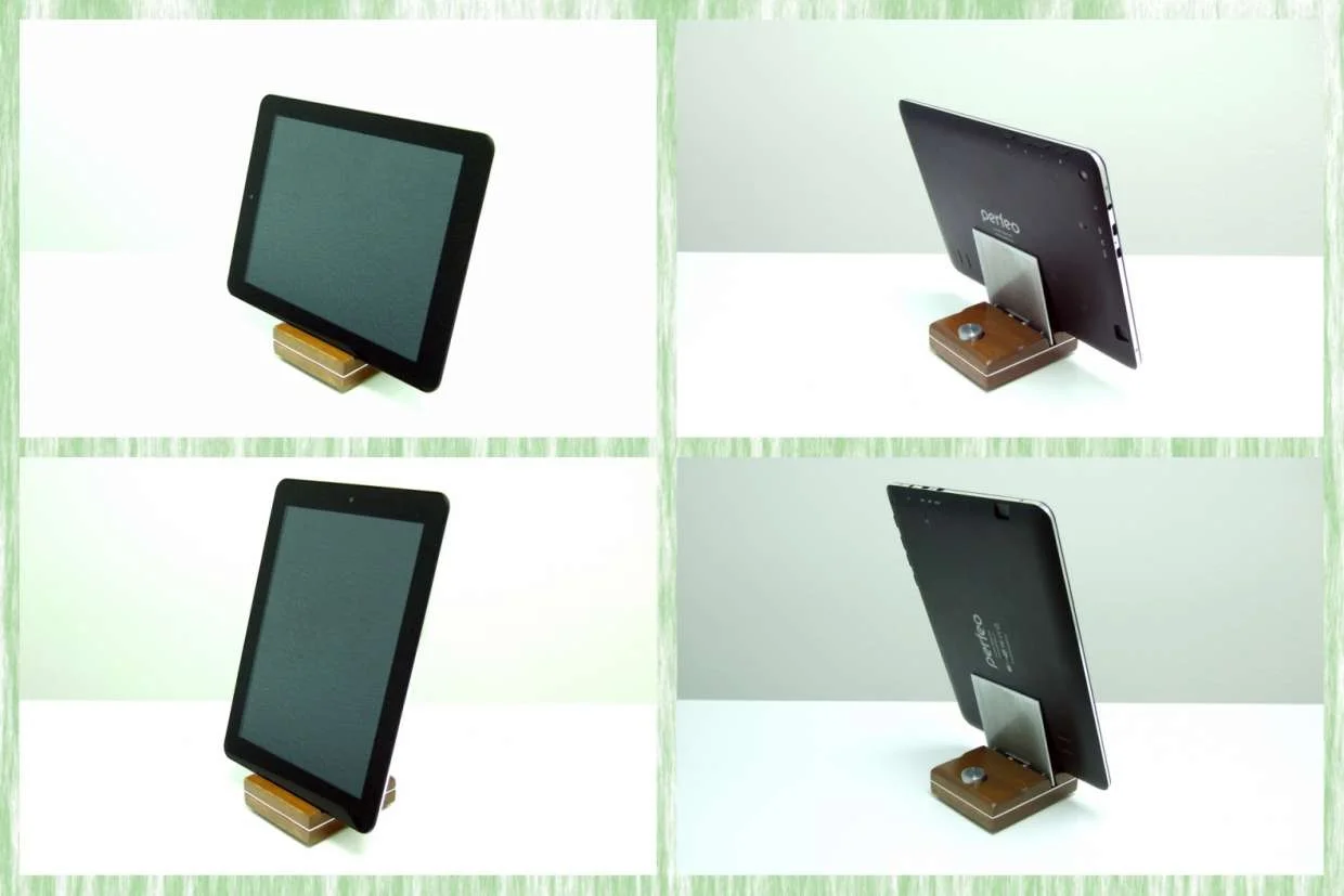

Зато могу показать, как на подставке чувствует себя та или иная техника. Вот планшет, для которого подставка делалась (под разными углами):

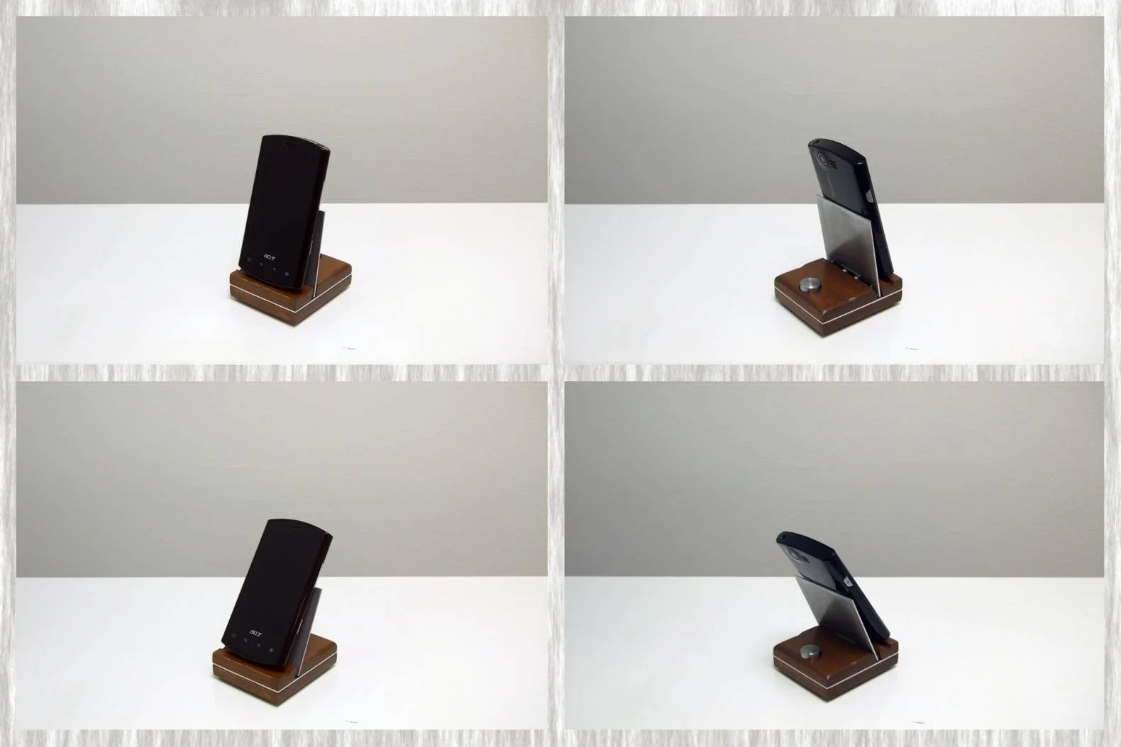

Вот смартфон, тоже под разными углами:

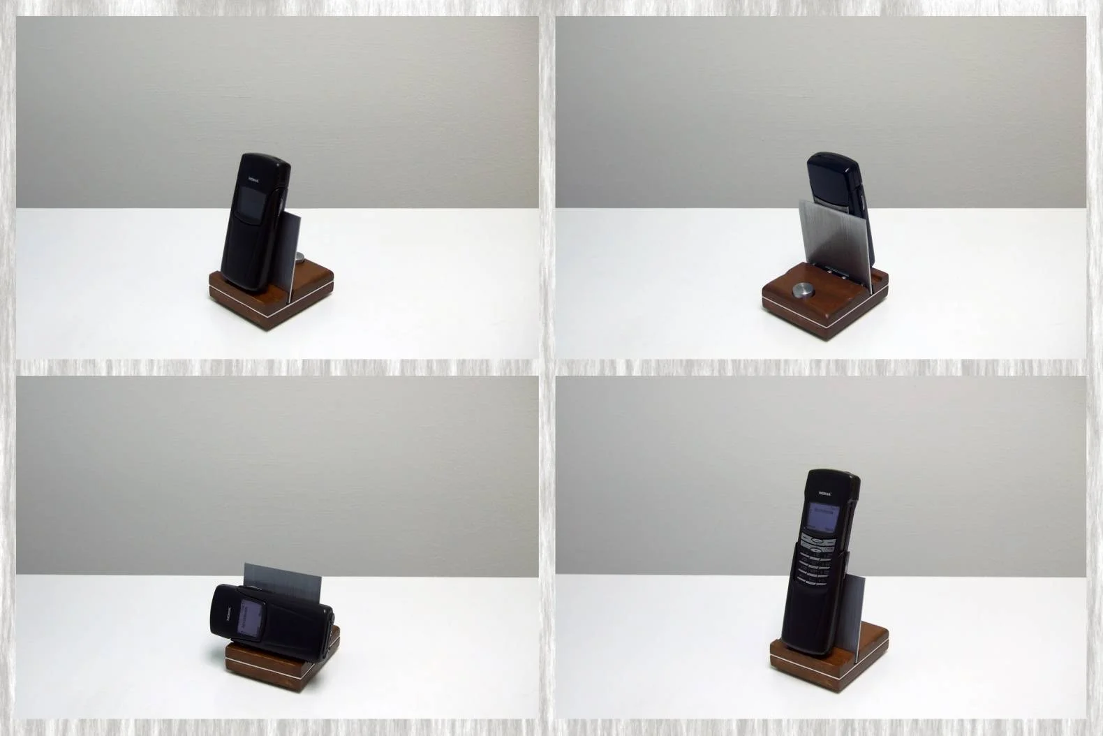

Вот древняя Nokia (вообще по-всякому):
Nokia, кончено, неуместно выглядит.
Для разнообразия посмотрите, как располагается на подставке прочая техника. Планшет 9,7", электронная книга, механическая книга:

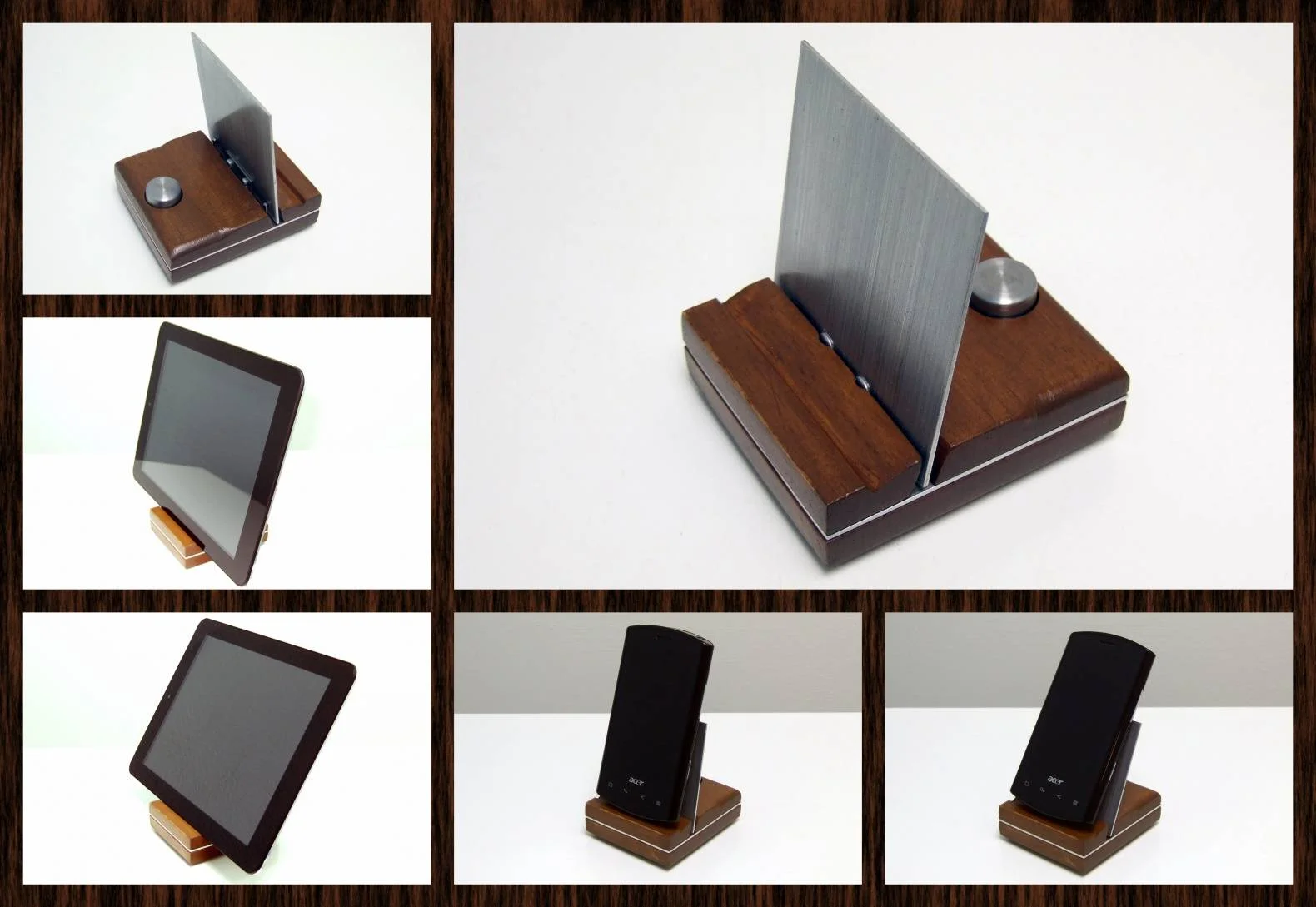

И, традиционно, итоговый коллаж:

Интересное решение, а планшет в горизонтальном положении устойчиво стоит?
Восьмидюймовый стоит по-всякому - горизонтально, вертикально, под разными углами. Не падает даже от нажима на экран. Точнее не нажима, а легкого тапа.
Планшет 9,7" держится в горизонтальной ориентации, если спинка подставки выдвинута на максимум вперед. По-другому установить планшет не удалось, поскольку нижний уступ подставки не глубокий, а сам планшет толстый. Он просто слетает с уступа.
Надеюсь, понятно объяснилtehno015 Просто я еще не выпил кофе.
