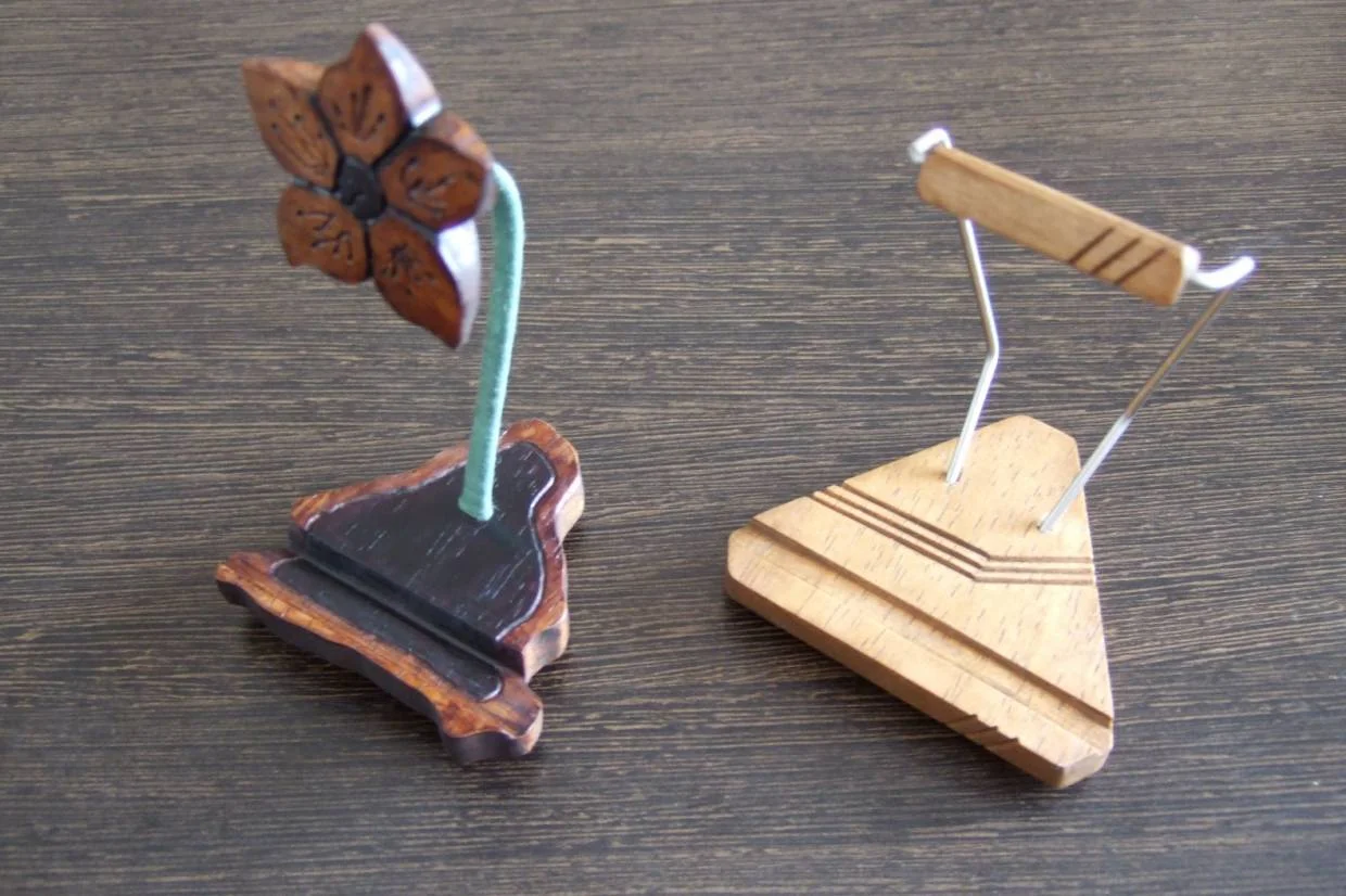

Еще одна подставка. Сестре на подарок
Приуэт всем:vic:

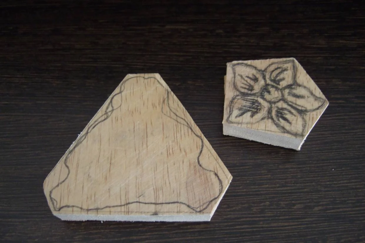

Как только сестра увидела эту подставку, попросила себе такую же. Мы сошлись на том, что я сделаю подставку ко Дню ее рождения - к 14 марта. Повторяться, делать что-то идентичное не хотелось, а сроки уже подходят к концу. Я все никак не могу придумать какой-то оригинальный конструктив, поэтому придется делать "те же яйца, только в профиль".
Концепция - треугольновидное основание и опора смартфона в виде цветка:
+ поиграюсь с расцветкой и декорацией. Возможно, сделаю шильдик снизу.
Кому интересно, оставайтесь на линии:tehnari_ru_889:
Всегда интересно смотреть как кто-то работает!
tehno001
Я как-то вяло продвигаюсь. Уже мог бы закончить, да постоянно приходится куда-то мотаться по делам.

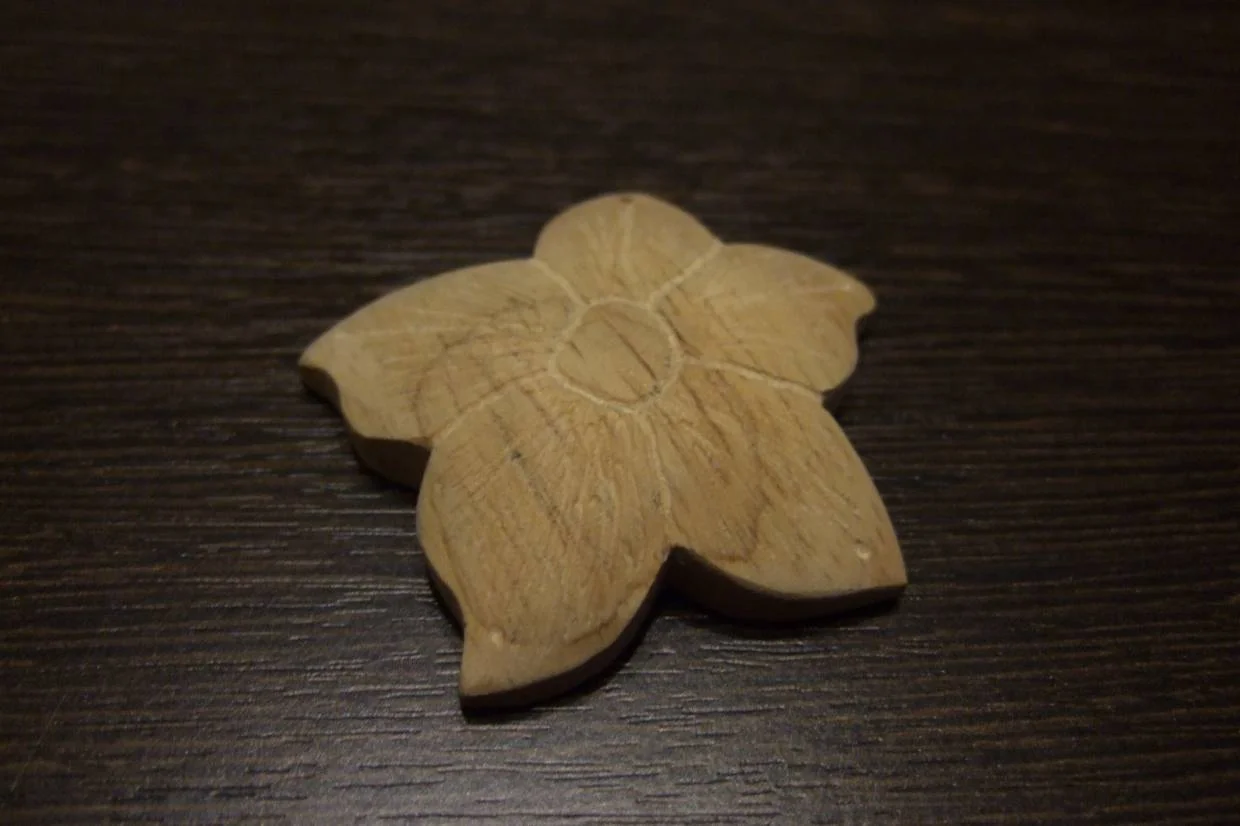

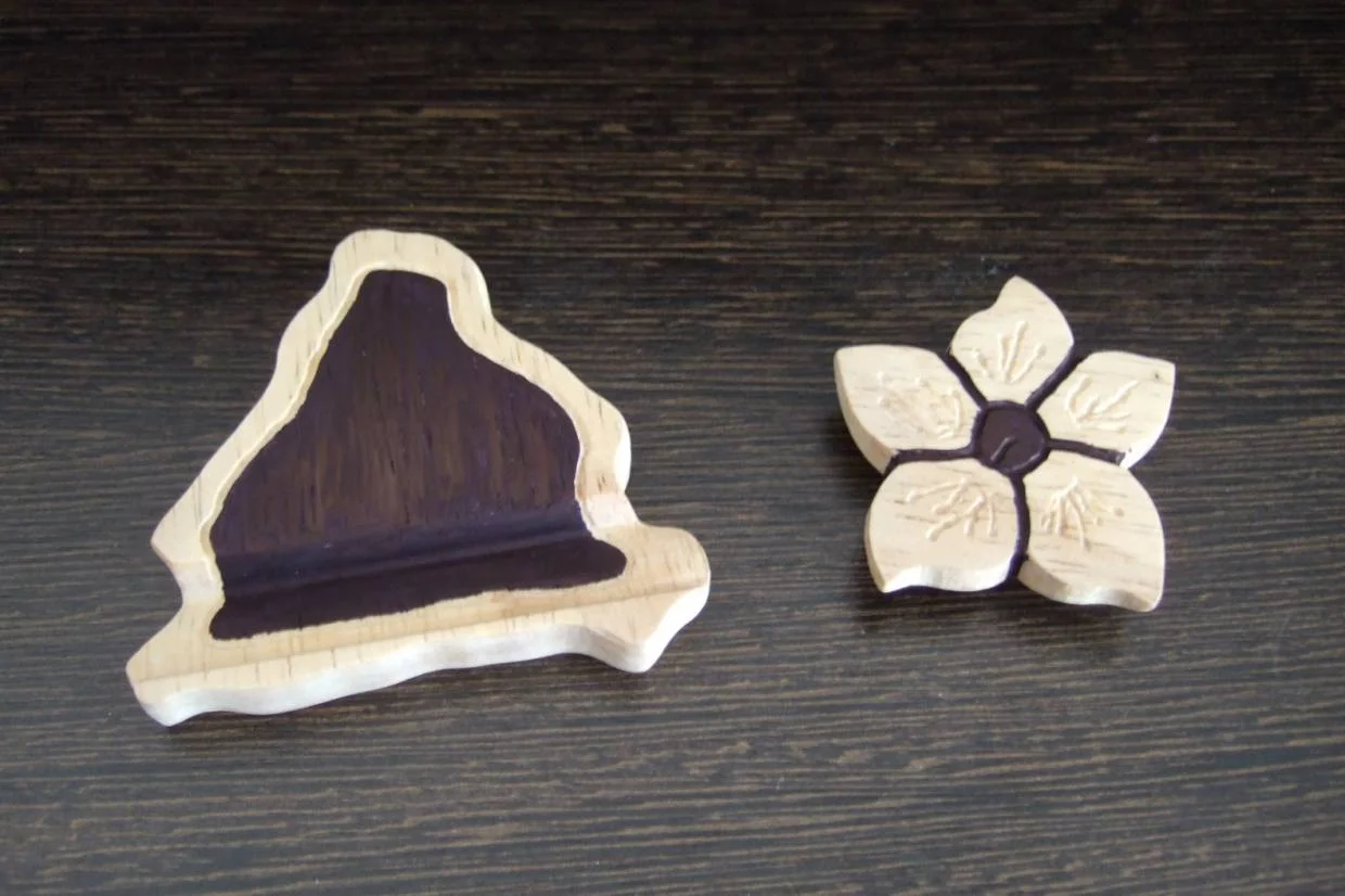

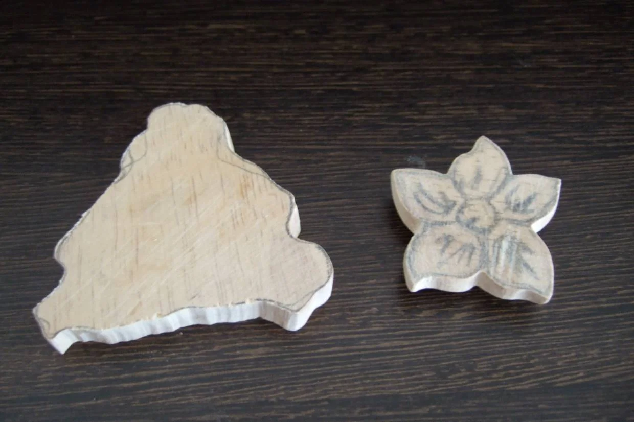

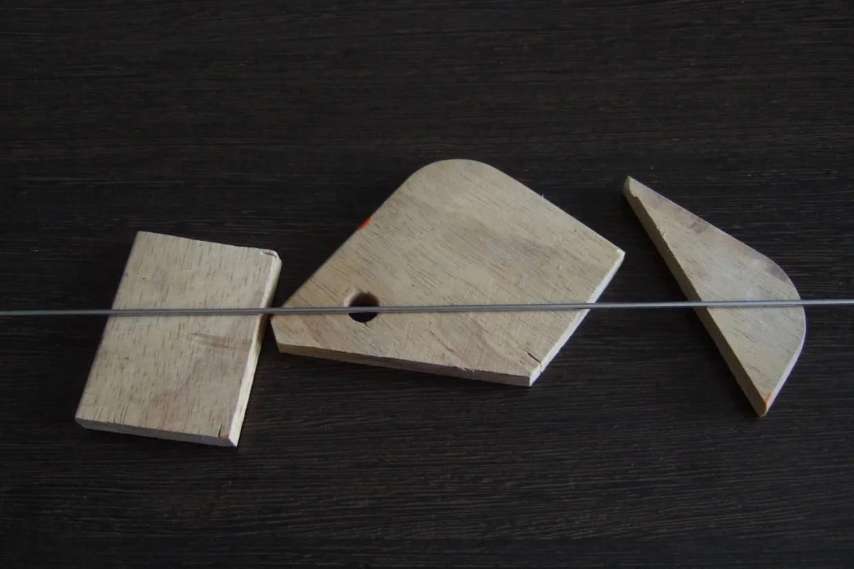

В общем, на текущий момент я уже пропилил лепестки цветка и основание подставки:
Тыл цветка сделал округлым:
Лицевая часть цветка, разумеется, будет плоской, ибо к ней будет прилегать спинка смартфона.

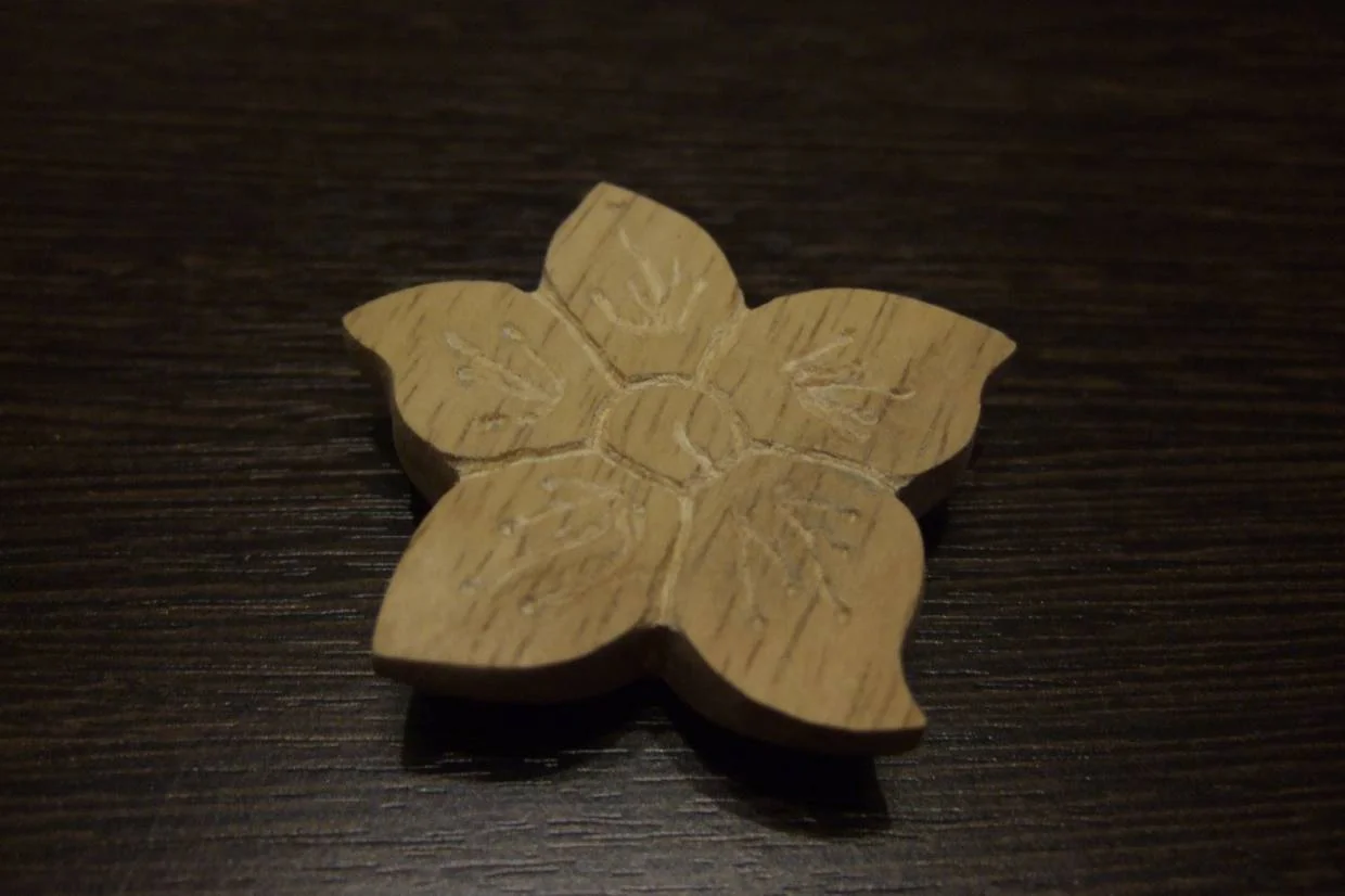

Затем програвировал рельеф цветка - лепестки и систему размножения:

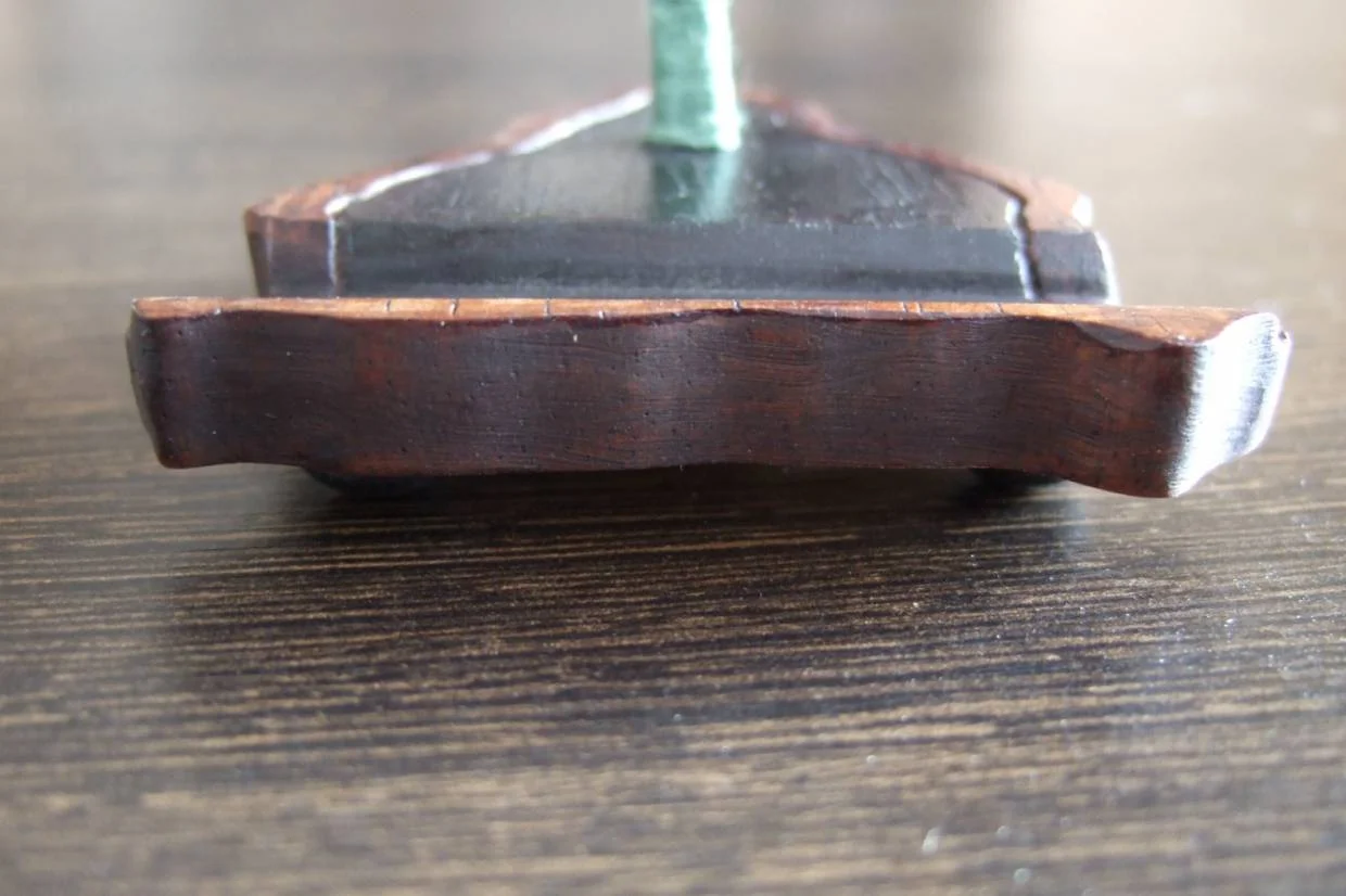

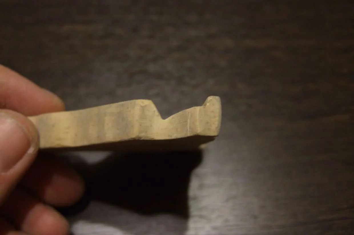

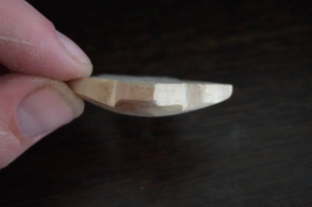

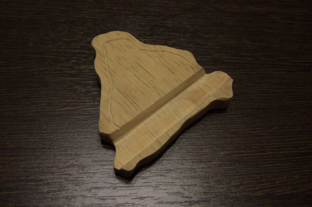

Далее проточил канавку-упор в основании подставки:
Сестра просила сделать подставку поустойчивее; и чтобы смарт фиксировался в ней понадежнее. Поэтому канавку сделал поглубже, чем на предыдущей подставке:
Также, ножки, в отличие от предыдущих, будут резиновыми, дабы подставка не каталась по поверхности.

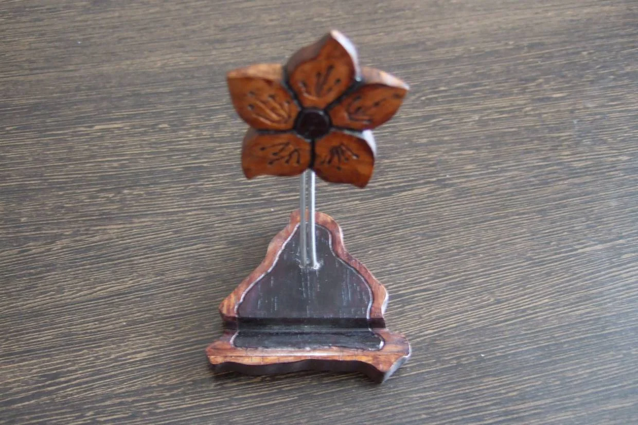

Подставка готова. Осталось сделать для нее подарочную коробочку.

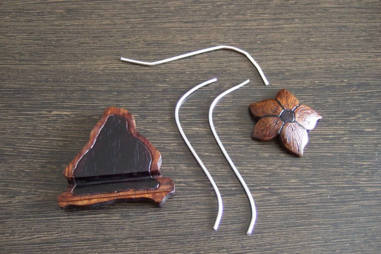

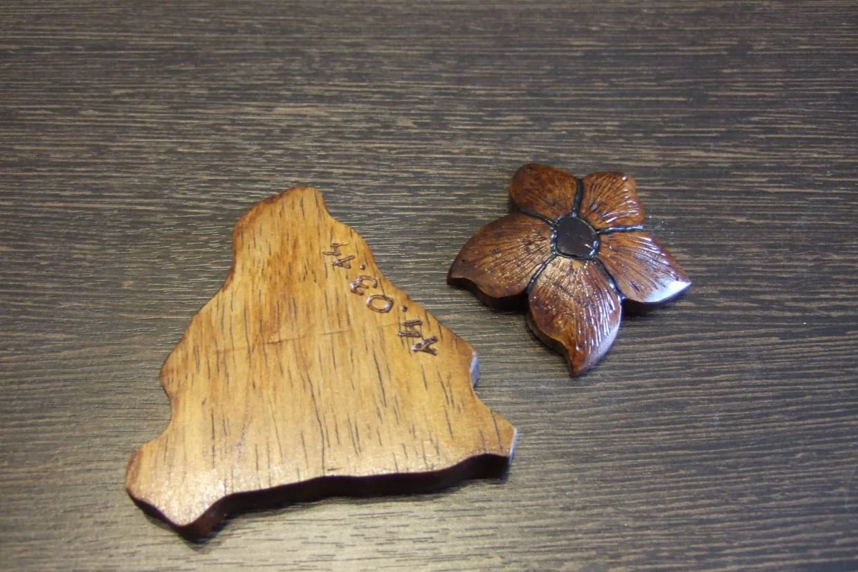

Красить решил в два цвета. Сердцевину цветка и подставки в черный, все остальное - в коричневый.
Ничего умнее не придумал, как сердцевины прокрасить маркером:
Получилось так себе. Зато после покрытия морилкой, цвета гармонизировались:
Морилка, зараза, едкая, растворяет маркер и смазывает его. В целом покрасил удовлетворительно. Кое где есть наплывы, кое где неравномерности тона. Хотел было покрыть все лаком, а он тоже едкий, смывает морилку. Пришлось деревяхи глицериновой полировать губкой для обуви:)

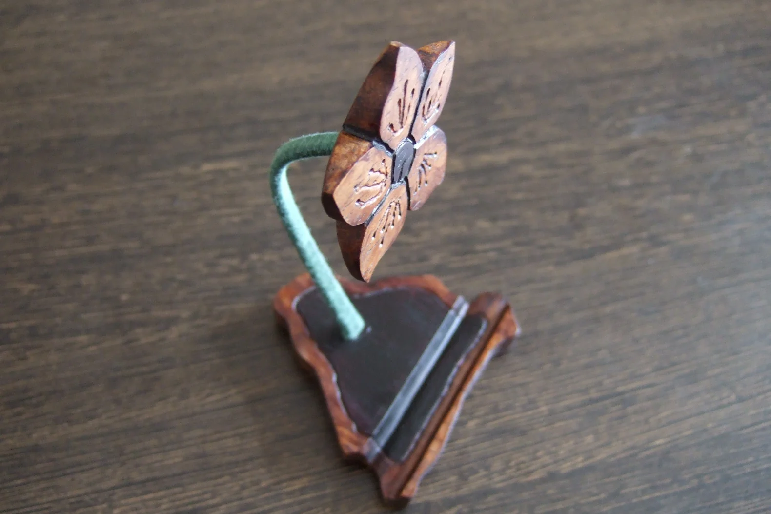

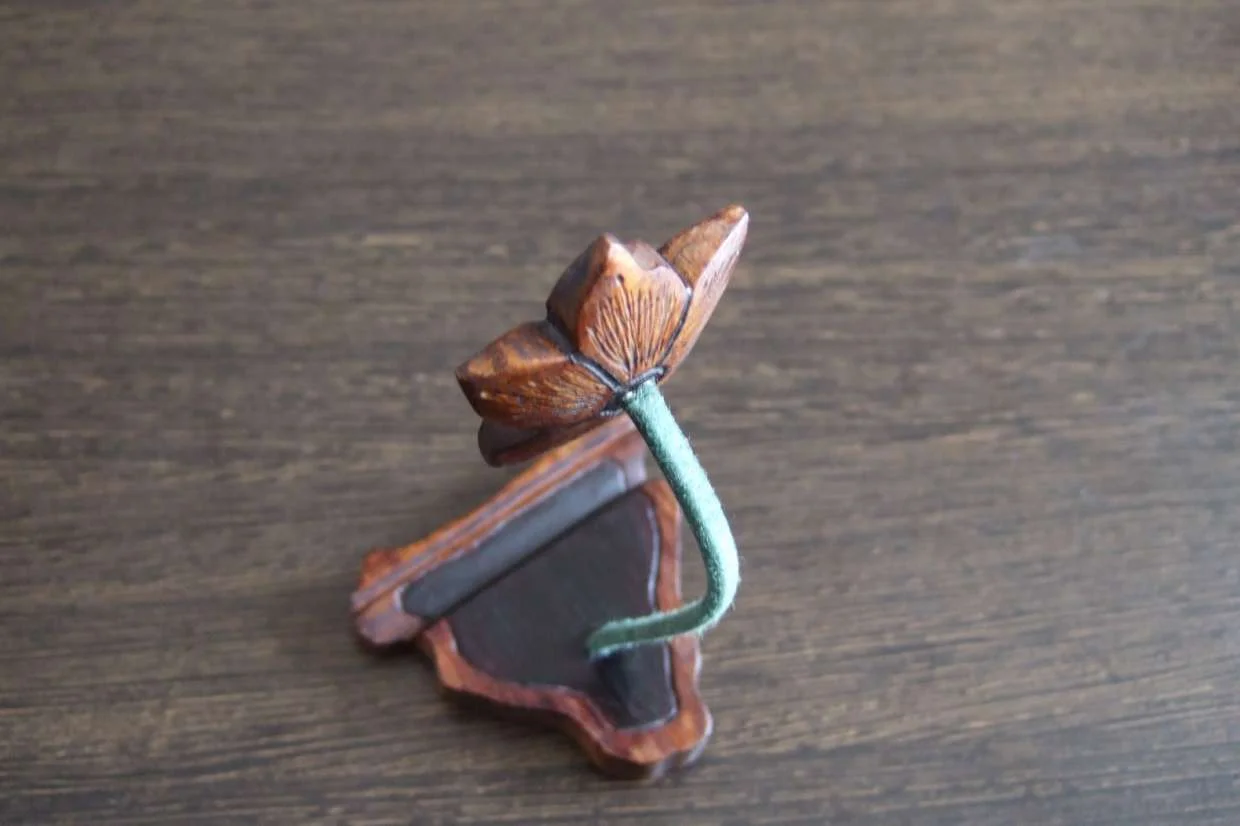

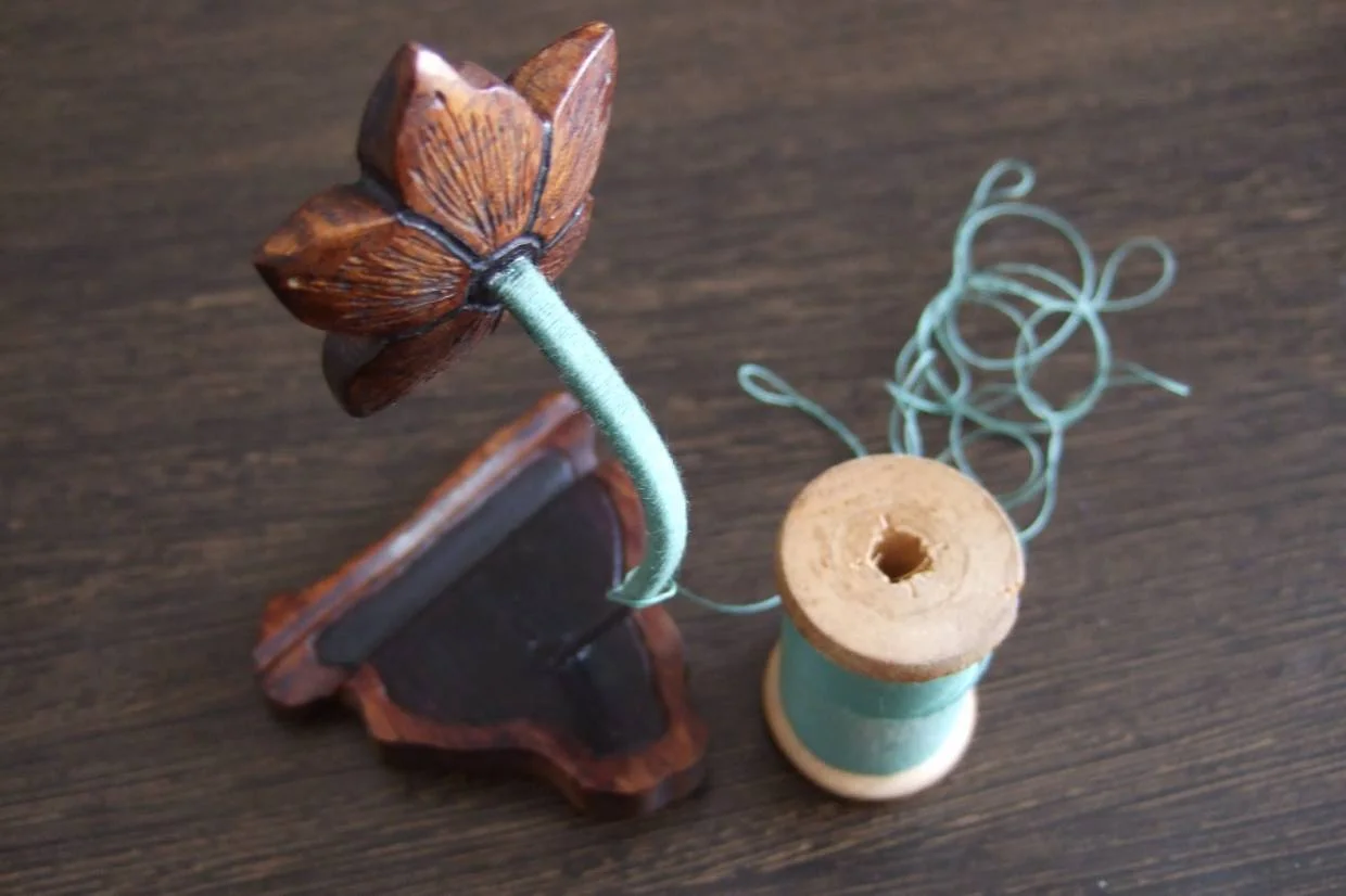

Затем делал "стебель" из стального прутка ∅2 мм (алюминиевый гнулся с заломами):
Если взять один пруток, тогда стебель и цветок будут вращаться по оси и плохо держать смартфон, необходимо два. С другой стороны, два прутка - это как два стебля. А мой цветок не содержит ГМО.

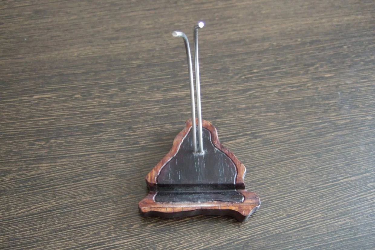

Далее, долго выравнивал прутки, подгонял их под отверстия; выверял угол наклона:
Когда добился желаемого, оставалось зафиксировать прутки в деревяшках:
В этом мне помог суперклей. Правда в отверстия в основании подставки клея закапал много и он полез наружу. Зато все село плотно, без люфта и вращения.
Стебель декорировал зеленой нитью, которую предварительно заправил в отверстие для прутка:
Обмотал стебель нитью, виток к витку. Затем пропитал нить лаком, дабы витки не разъезжались:

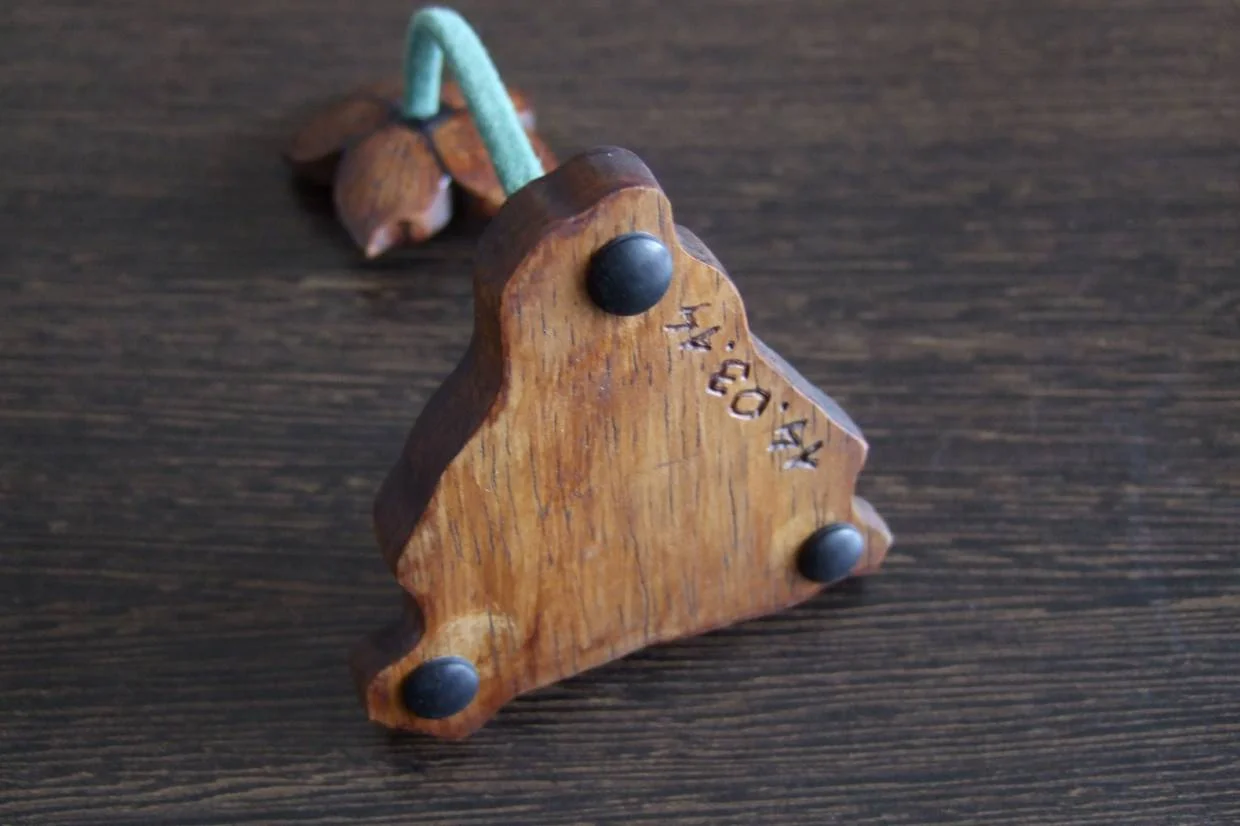

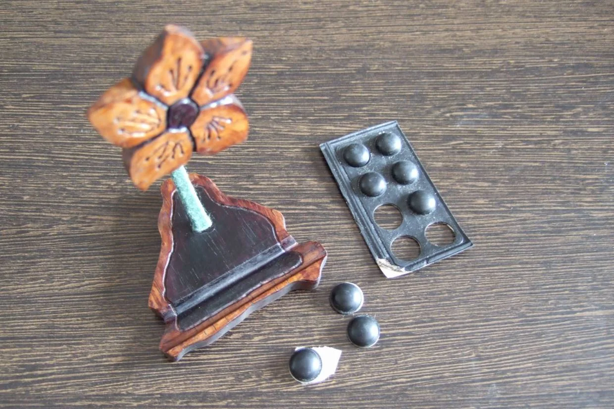

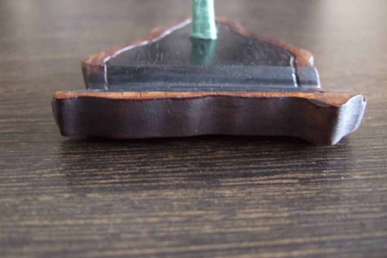

Финальный штрих - резиновые ножки. Для лучшей устойчивости, как и просила сестра:
Получилось высоковато.
Вот, в общем-то и все.
Завтра сделаю коробочку и общий коллаж.
Для лучшей устойчивости стоило вместо ножек приклеить тонкую резину или что-то подобное на всю площадь подошвы.
Не останавливайся, продолжай, хорошо получается! Родственников, нуждающихся в подставке, еще много? ;):D
кочевник, вновь благодарю за поддержку и за внимание!tehno040 Приятно, что есть люди, находящиеся в тысячах километров, готовые подсказать, помочь, посоветовать!
Был вариант подошву подставки покрыть тонкой пленкой из силикона - трения хватало бы за глаза. Однако, тот силикон белого цвета - совсем не вписывается.

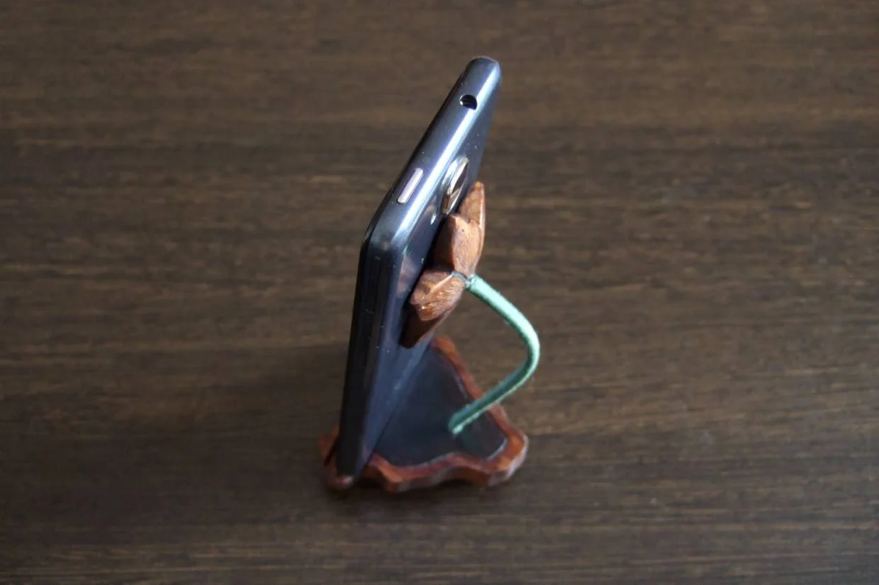

Чтож, вчера все подарил:) Правда когда примеряли сеструхин четвертый айфон, я достал его из защитной панельки и выяснилось, что у него треснуло заднее стекло. В остальном все понравилось:)

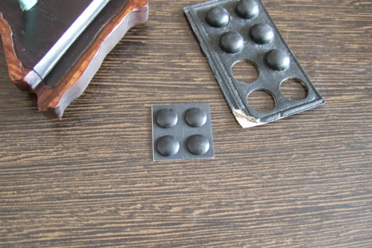

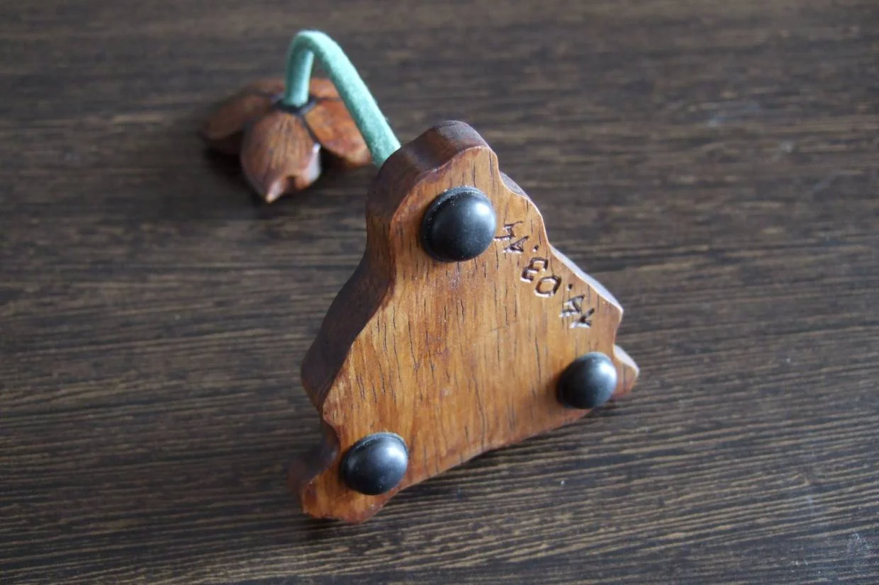

Да, немного технической информации: нашел дома комплект резиновых ножек - поменьше, потоньше и, как выяснилось, более эластичных, чем первый вариант. Переклеил:

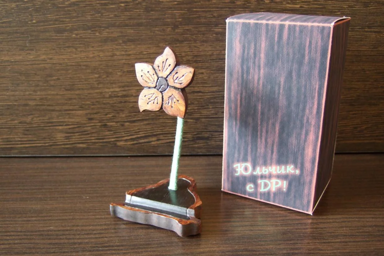

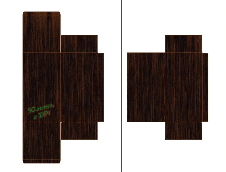

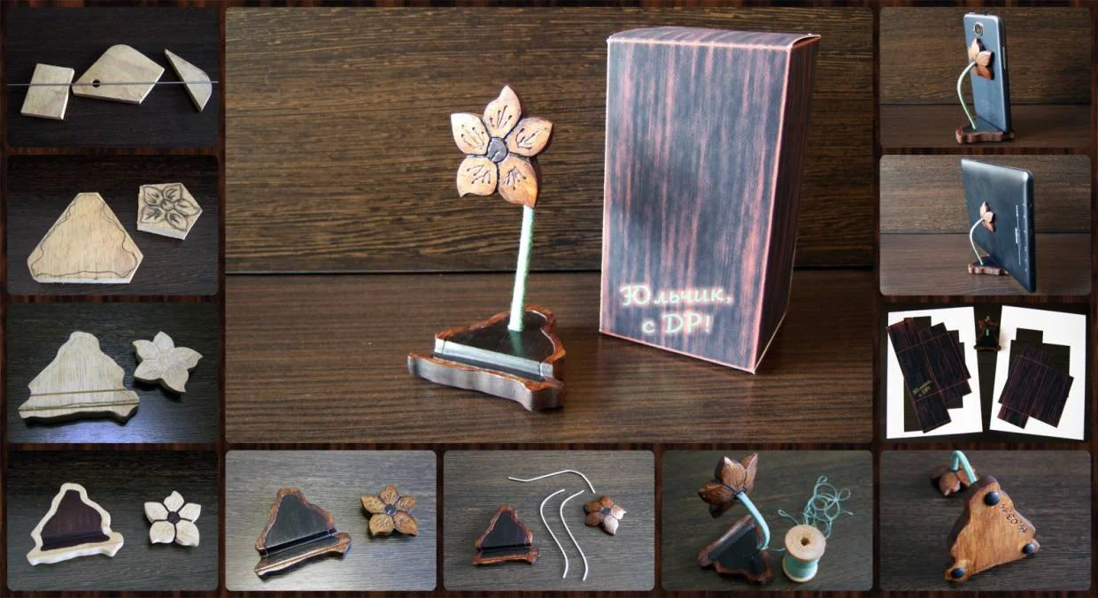

Заворачивать подарок в газетку не хотелось, поэтому быстренько нарисовал коробку с подходящими размерами:
Цветовая гамма, быть может, не самая удачная, зато в тему подставки.

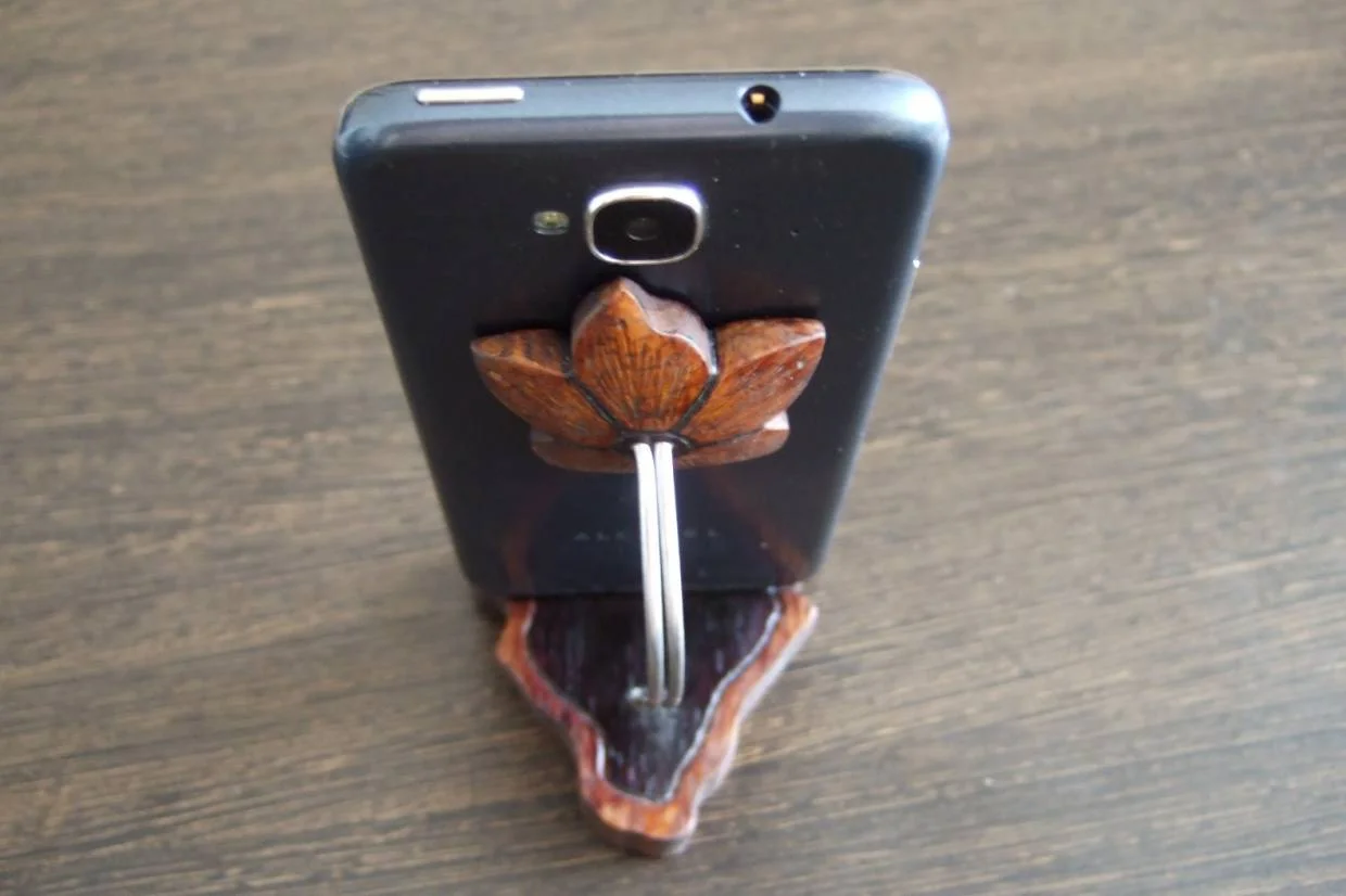

Вот, пожалуй, и все. Смартфоны стоят, планшеты стоят. Подставка не елозит по столу не смотря на малый вес (22 гр.) и габариты 64*62*118 мм. Считаю, изделие удалось. Подарок тоже.
Традиционный коллаж:
Спасибо тем, кто следил и поддерживал. Отдельное спасибо замечательной девушке Люде за нарисованный цветочек:)
До встречи в новых проектах:vic:
