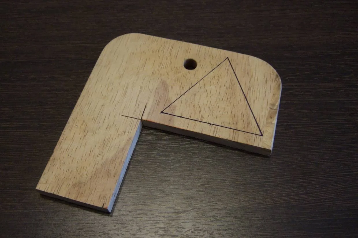

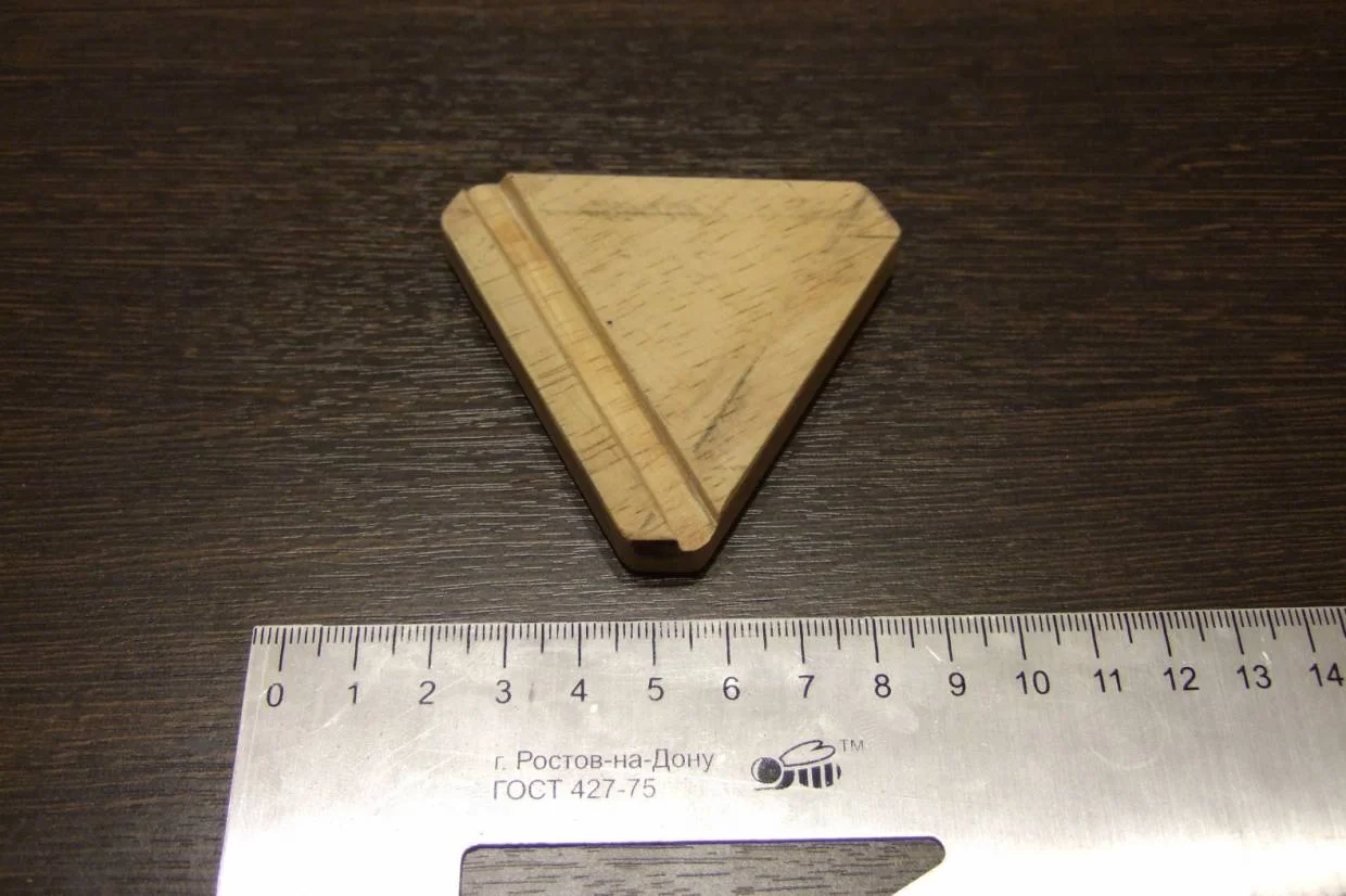

Что на текущий момент сделано? Напилена основа, проточена канавка для упора смартфона:
Примерно так все будет выглядеть:

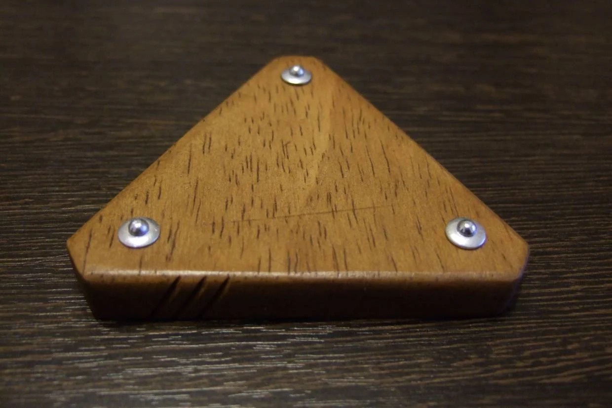

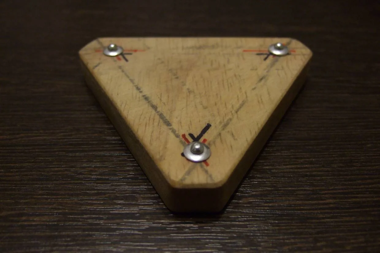

Ножки - из шляпок заклепок, как в прошлый раз:

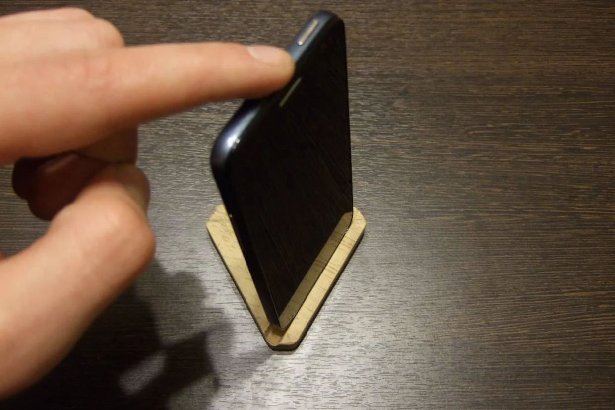

Вот так будет смотреться на плоскости:

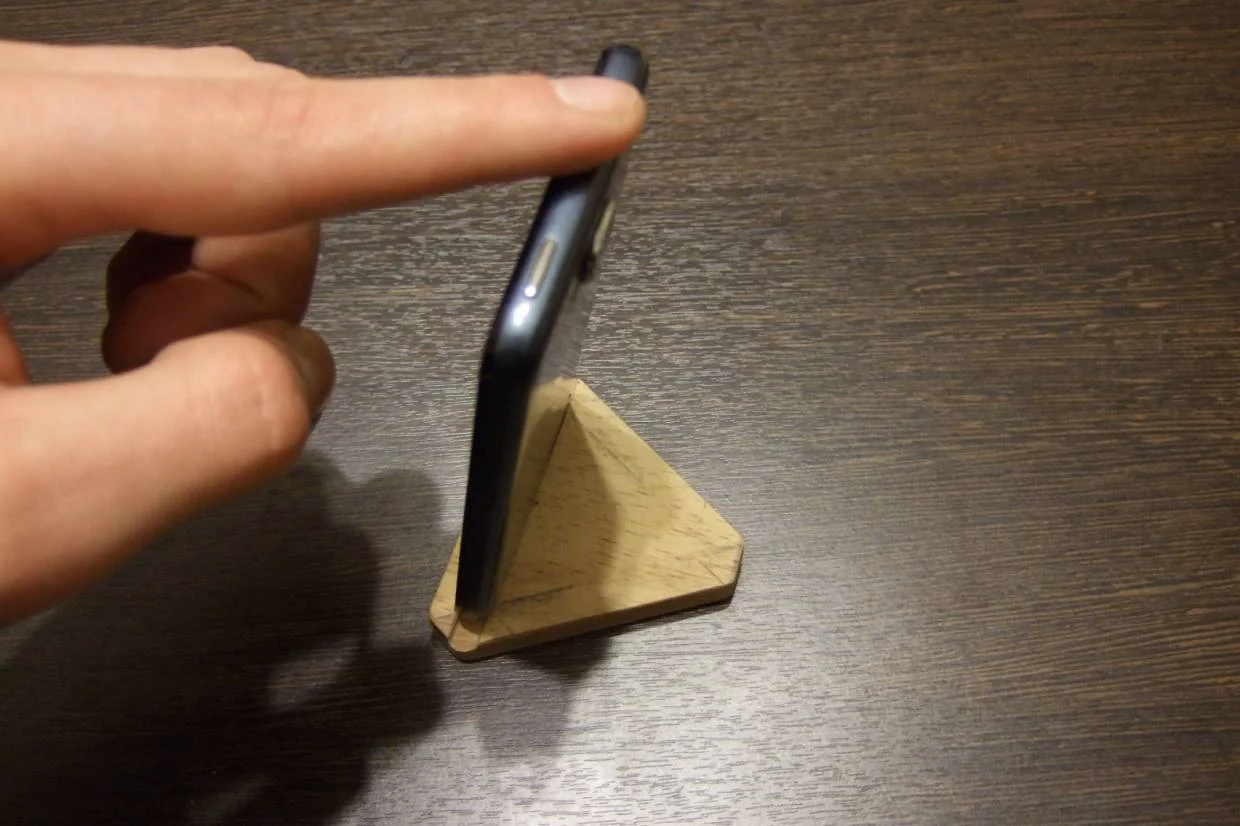

Чтож, шампанское охладилось, фильм скачался. Посему, удаляюсь на остаток вечера. Быть может, за сегодня еще успею согнуть пруток, который будет удерживать смарт вертикально.

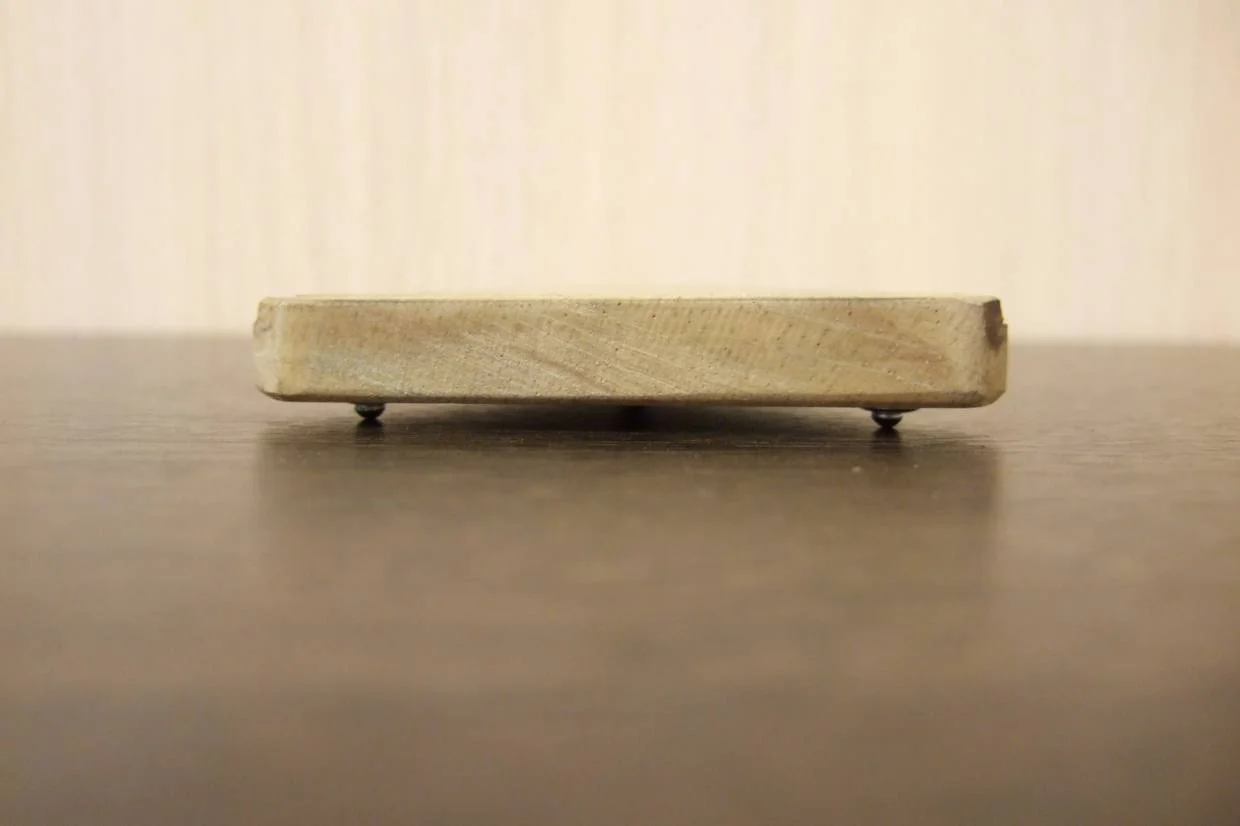

Железом по столу? Может быть что-нибудь типа тонкой резины-ковролана-фетра? И скользить не будет..
Или под углом?
Аккуратная работа, удачи!
Да, как-то так. Скользит, конечно, а столь не царапает - веса не хватает.
Разумеется, под небольшим углом. Написал так, чтобы читатель сразу понял, что речь идет об упоре спинки смартфона:)

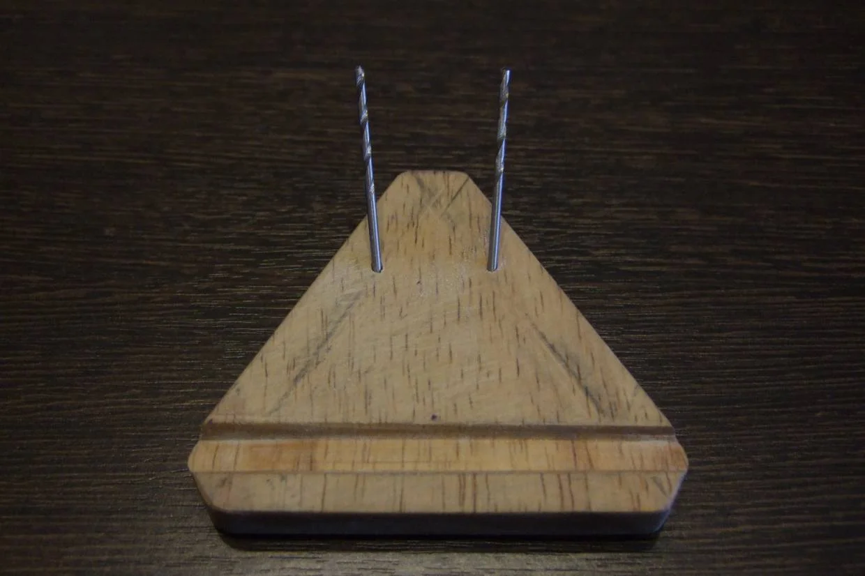

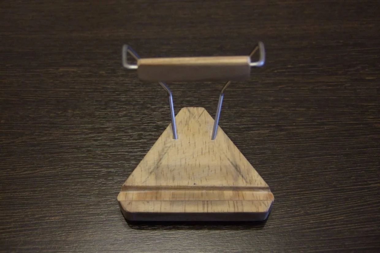

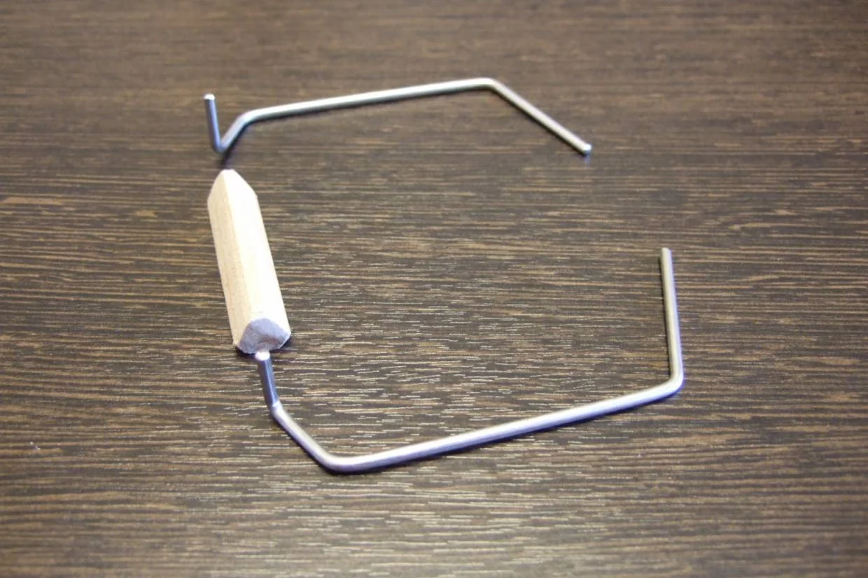

На данный момент согнул пруток и обточил мебельный шкант до треугольного профиля:
И насверлил отверстий в основании подставки:

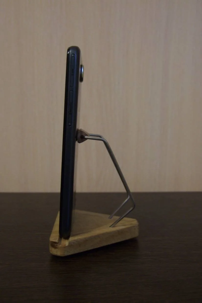

Сверлил на глаз и, вроде бы, развал и угол вхождения были одинаковыми, однако прутки все равно сели неравномерно. Получился перекос:
Еще, немного недорасчитал расстояния и смарт пока стоит почти вертикально:
Думаю в процессе финальной сборки скорректировать угол, посредством гибки прутка.

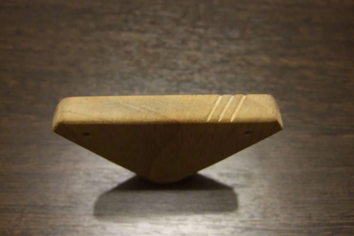

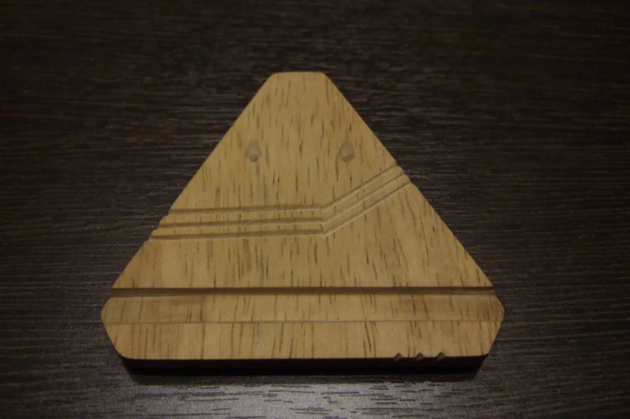

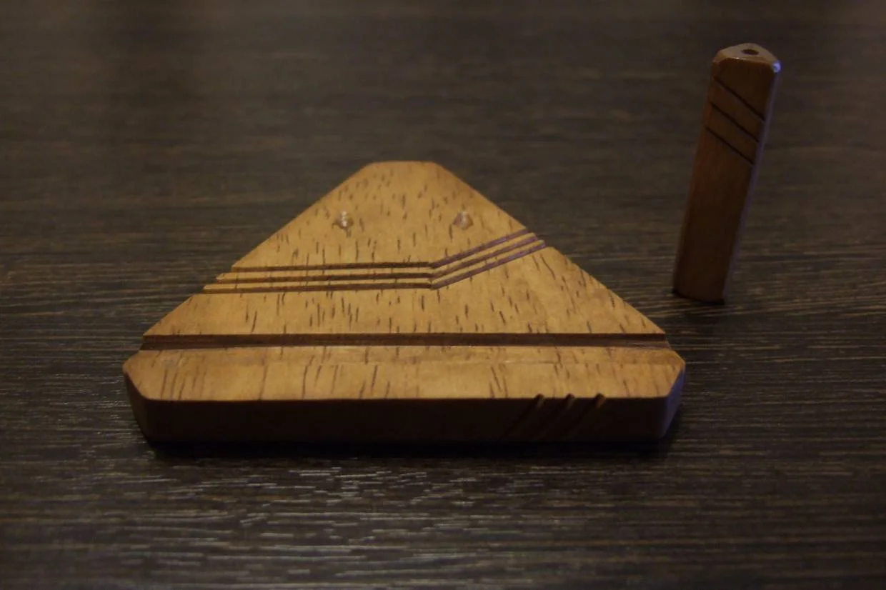

Позавчера решил немного декорировать подставку перед покраской. Начал с трех насечек а-ля Abibas:
Торец пропилил и, не оставлять же верхнюю плоскость голой, начал над ней издеваться. Долго издевался, поскольку линии постоянно выходили криво. В итоге получилось так:
Затем два слоя морилки, один слой лака. Сушить полагается по 24 часа, я же сушил часов по 12. В этом нет ничего страшного, все просохло и теперь выглядит так:
Можно было положить третий слой морилки и еще пару слоев лака, однако, мне нравится и такой результат - не слишком темно, не слишком глянцево.

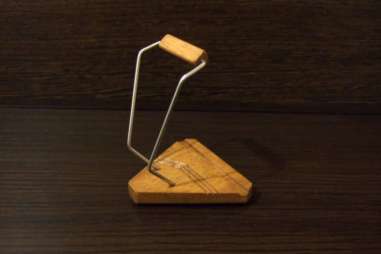

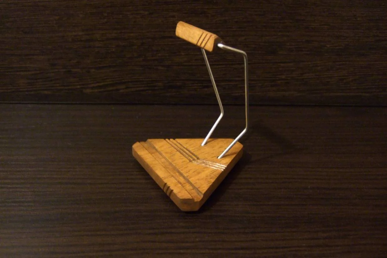

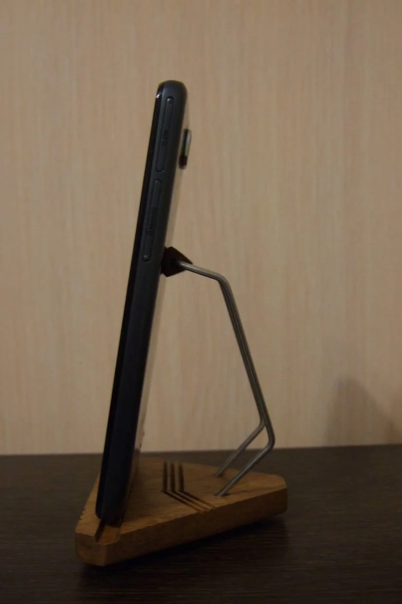

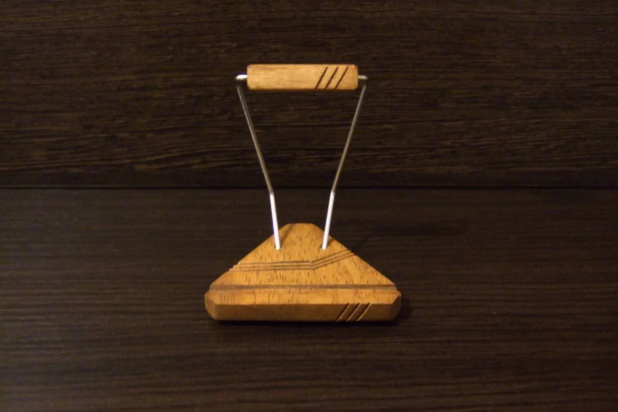

Вот итоговые фото сушилки для полотенец подставки для смартфона, как и обещал.
Общий вид:

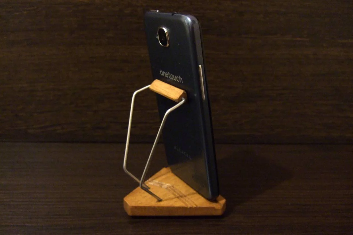

Вид со смартфоном:

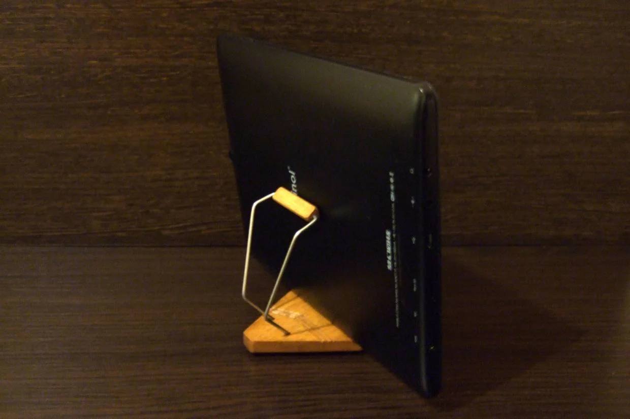

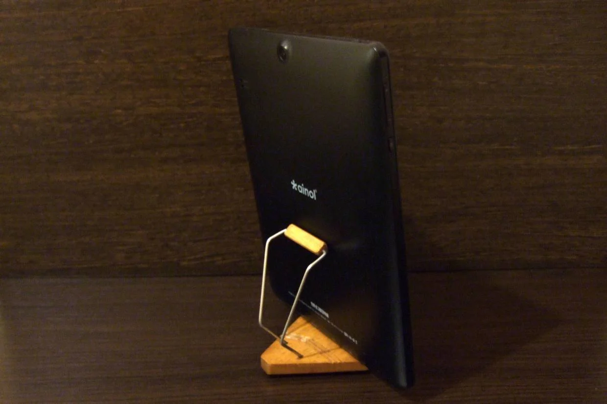

Смартфон лежит хорошо, не качается, на пытается упасть. Планшет, кстати, тоже без проблем фиксируется на подставке:
Прутки стальные, достаточно жесткие, чтобы их согнуть необходимо усилие в несколько десятков килограмм. Так что при обычном, бытовом использовании (по назначению), деформации можно не опасаться.

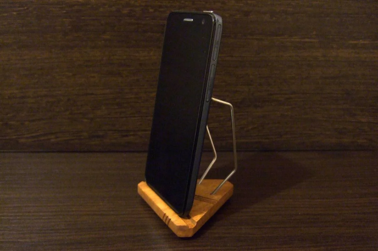

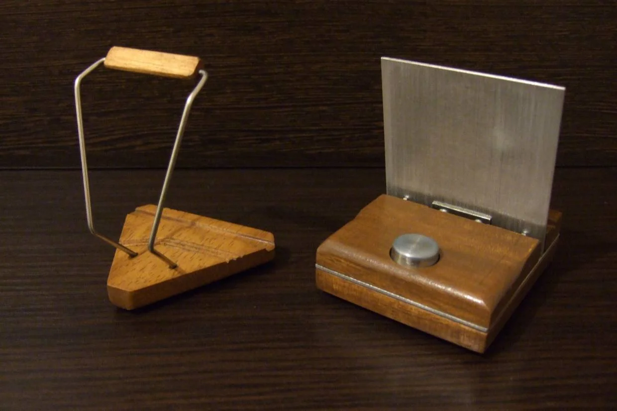

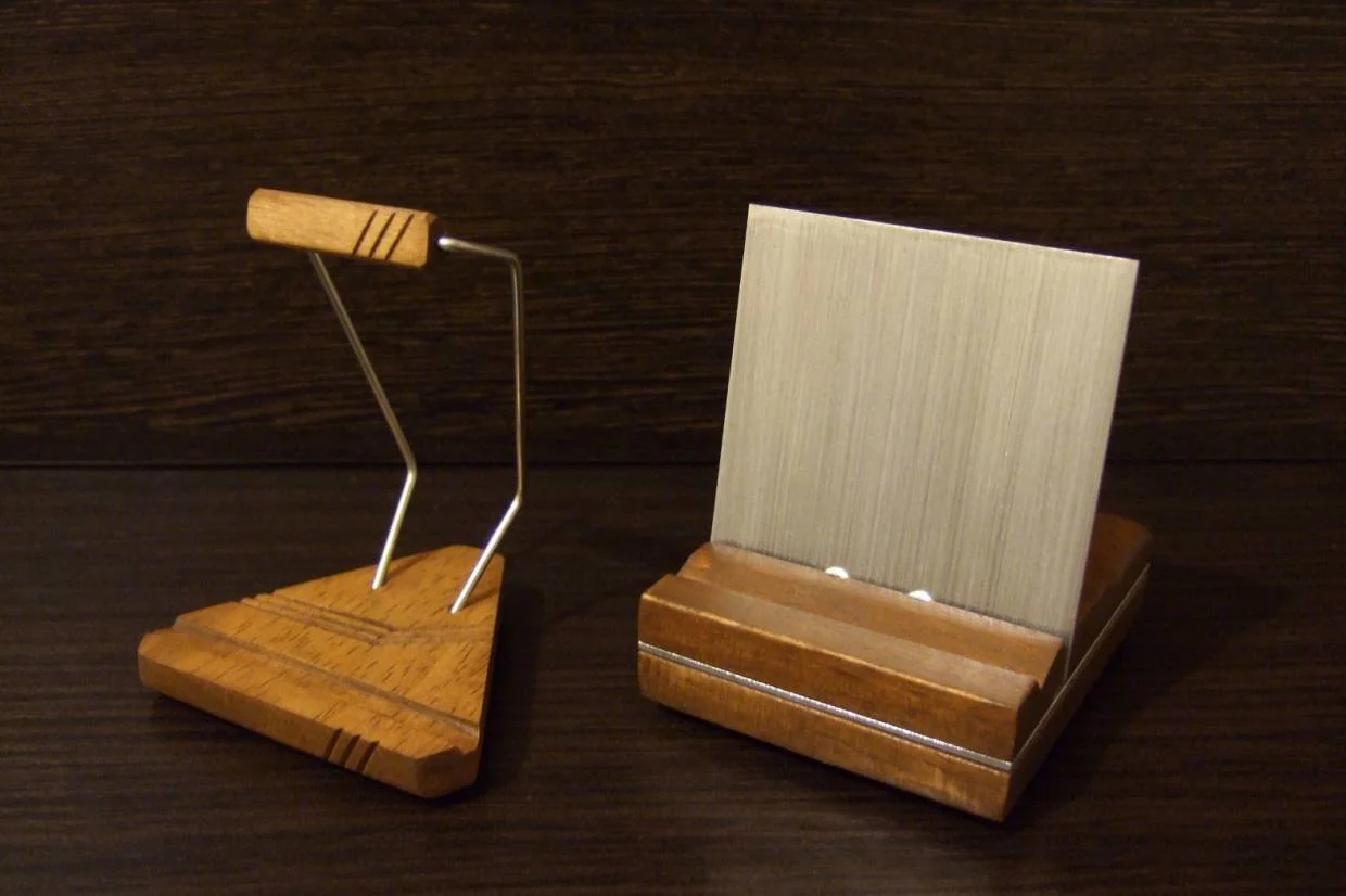

Вот, для сравнения, фото с первой подставкой:
Две "сестрички", спьяну и не различишь:)

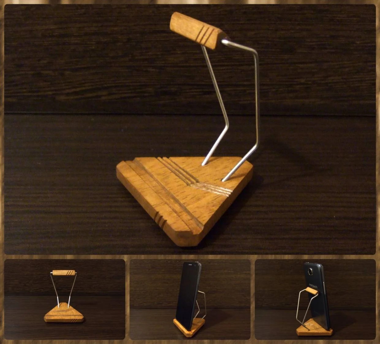

И, традиционно, маленький коллаж:
Вес подставки всего 23 грамма. Лично мне понравилось ее делать. Получилось быстро; и интересный опыт. Результатом я доволен, по-моему, вышло функционально и красиво.

Последний вариант подставки мне понравился значительно больше.
Вопрос только по ножке: она как-нибудь складывается?
Нужен какой-нибудь механизм для регулировки наклона.
Сама простота и функциональность и завораживает, словно поток воды или пламя свечи...
Спасибо :) Мне тоже нравится сочетание простоты и функциональности.
Треугольная форма рисунок на верхней части напомнили камни из фильма "Пятый элемент". Отличная задумка и исполнение.
Благодарю за внимание и поддержкуtehno040 У меня те же ассоциации. А треугольная основа напоминает злодейский разум из фильма Oblivion. По-моему, некая футуристичность здесь вполне уместна.
Последний вариант подставки мне понравился значительно больше. Вопрос только по ножке: она как-нибудь складывается? Нужен какой-нибудь механизм для регулировки наклона.
Мне уже тоже больше нравится второй вариант:)Регулировки наклона, как таковой, нет. В принципе, это можно сделать путем вращения верхнего треугольника, когда спинка смарта опирается на плоскость - это один угол, когда на ребро - другой. Я думал об этом, решил, что это баловство. Также, угол наклона можно реализовать, установив колено вместо пруткаtehno032
Есть еще вариант - изготовить прут в виде запоминающей свое положение упругой штанги (по типу штативной лупы).

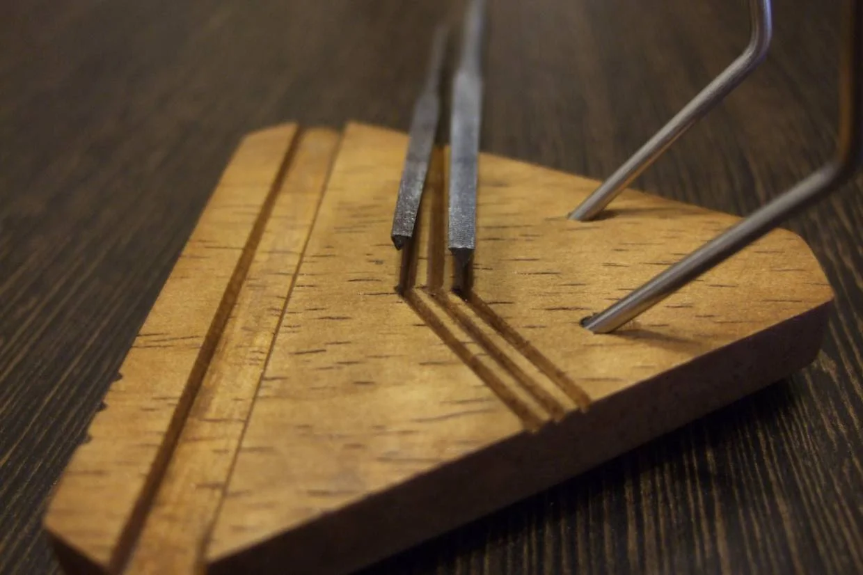

Очень понравилась вторая робота. А чем ти делал рисунок в верхней части? Дремелем? А какой насадкой?
Надфилями с треугольным профилем:
Только они заужены к вершине, поэтому канавки"поехали", хотя линии разметки чертил параллельно передней части подставкиtehno015
