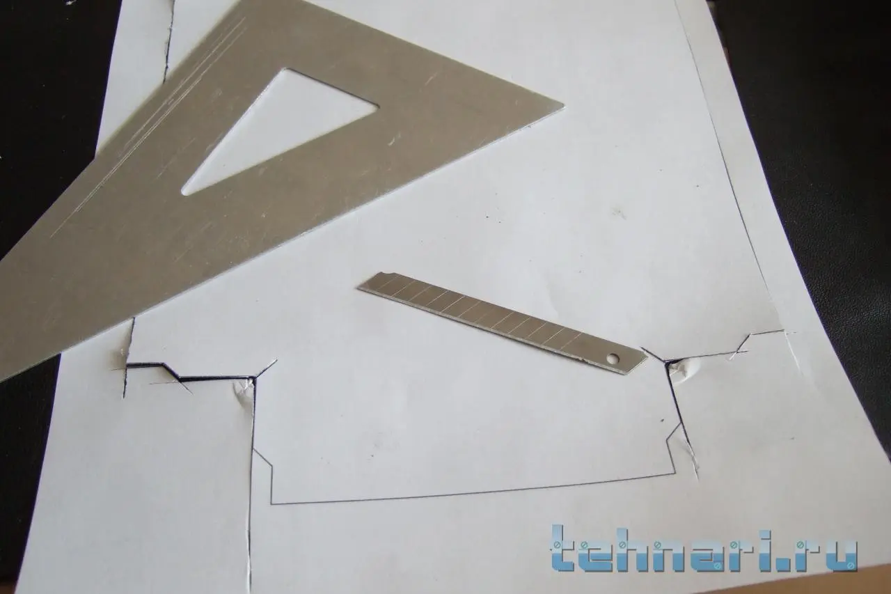

Чтобы вырезать из кожи выкройку (или как это называется?), заранее нарисовал и распечатал ее контуры:
Чтобы распечатка не елозила по коже во время резки, зафиксировал ее двухсторонней клейкой лентой - той, которой подклеивают подарочную упаковку:
Резал лезвием канцелярского ножа:
Когда рисовал выкройку, брал запас 1 миллиметр на каждый подгиб, чтобы отыграть толщину кожи. В итоге, выкройка получилась с излишками, которые позже придется срезать:

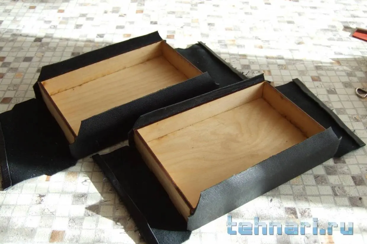

Закончил оклейку кожей. И было это так:
После высыхания верхней и нижней граней, приступил к оклейке остальных. Начал с бОльших:

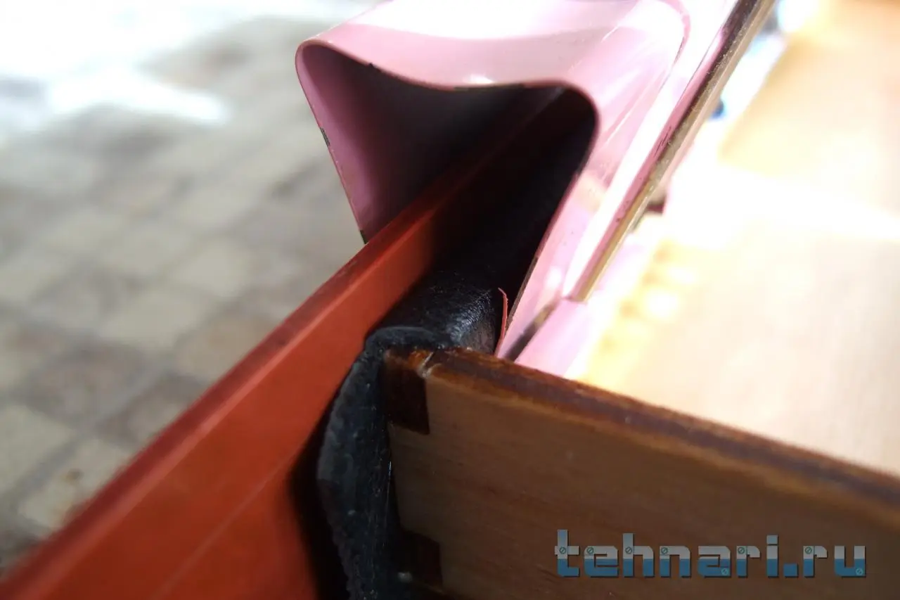

Клеил в два этапа. Сначала, разумеется, наружную часть. Прижим обеспечил канцелярскими прищепками/зажимами.
Затем подгиб:

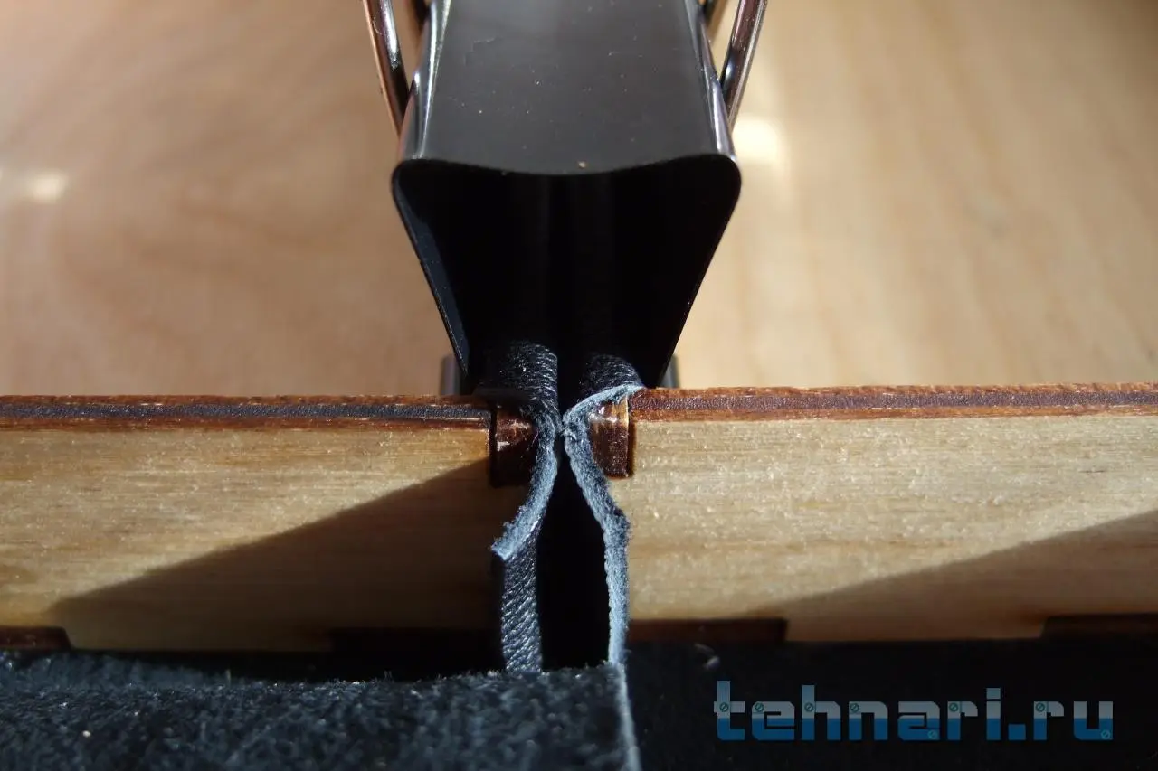

Когда настала очередь оклеивать малые грани, я надолго задумался, как обыграть подгиб кожи на ребрах шкатулки так, чтобы его не было видно:
В итоге и вовсе решил ничего не подгибать, а просто срезал "ушки":
Осталось обработать и прокрасить срез, чтобы не бросался в глаза.

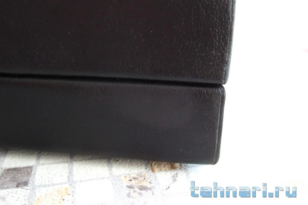

Заполировал срез кожи на ребрах шкатулки:
Осталось его подкрасить. Думаю, сгодится жидкий обувной красящий состав.

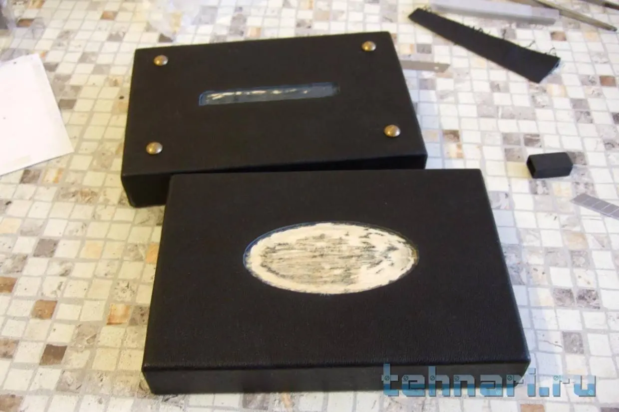

Содрал срез, под которым остался приклеенный кожаный ворс:
Часть его удалил гравером, остальное соскоблил кончиком лезвия:
Вклеил шильдики:
Получилось практически вровень с поверхностью:

И если на днище его почти не видно, то на грани его невозможно не заметить. Пришлось оттирать ацетоном:
Заодно, естесственно, смыл красящий пигмент с кожи. То место, где тер ацетоном стало на несколько тонов светлее остальной кожи.
Восстановил цвет обувным кремом:
А он, зараза, никак не просыхает и сильно марает руки. Пришлось его стирать/смывать. Буду еще колдовать над восстановлением однородного цвета.
