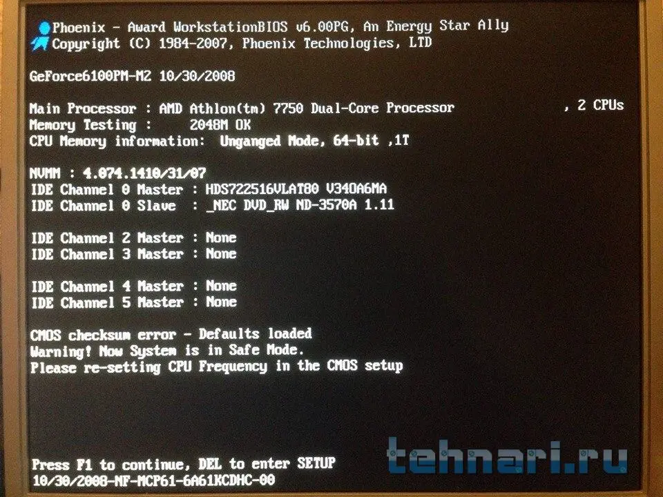

Для начала, меняй батарейку биоса.CMOS checksum error — Default loaded

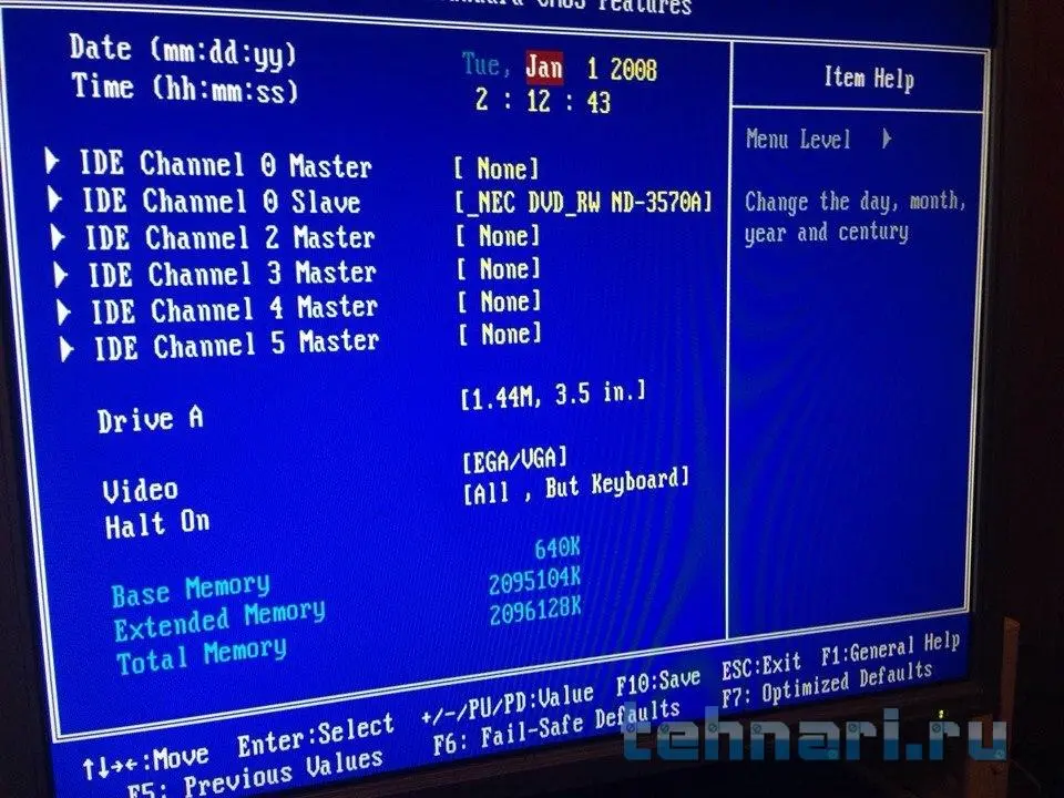

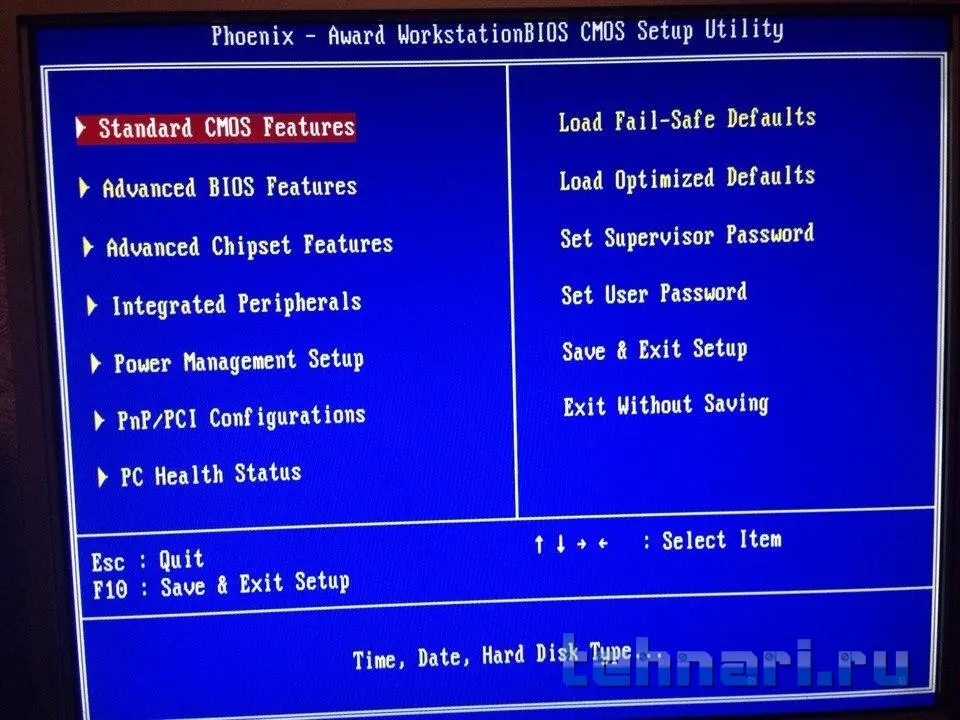

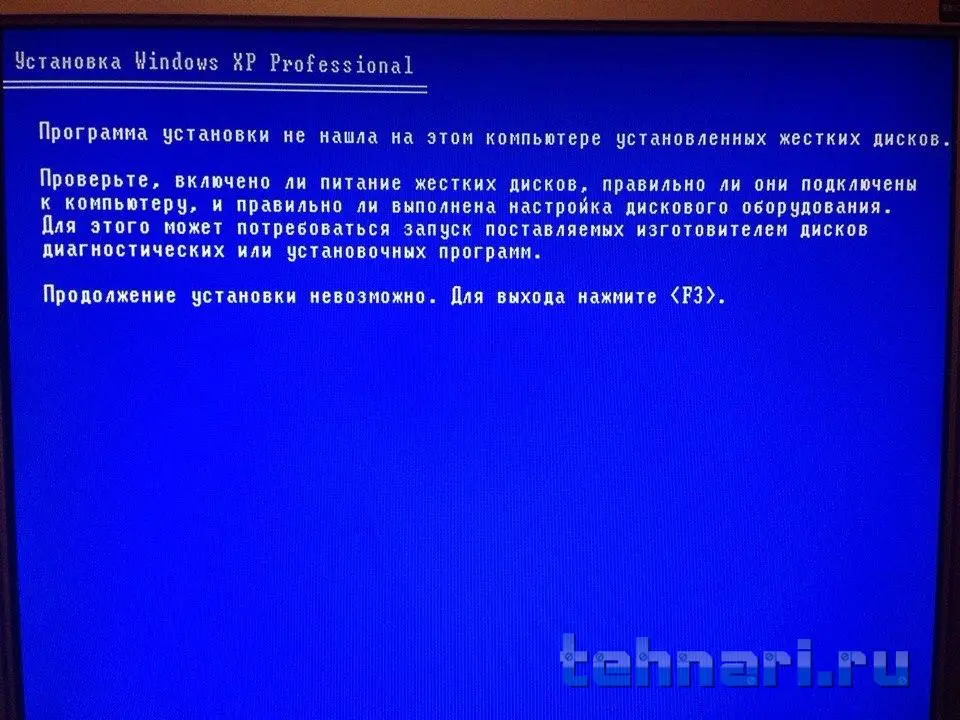

В БИОСе отключите AHCIт.е. я так понял хана жесткому???(((
Configure SATA as: IDE
AHCI Mode: Disabled
SATA Controller Mode: Compatibility
SATA Operation: ATA
SATA Native Mode: Disable
Везде по разному.а примерно где искать?
