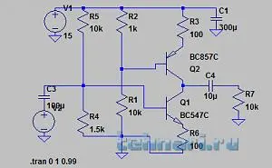

Да вся проблема тут, что у усилителя нет отрицательной обратной связи ограничивающей усиление и стабилизирующей режим работы усилителя. Без неё любой усилитель работает в ключевом режиме.
Как это нет ОС а в ОК к переходу прикладывается что? если Ку=100, на входе 1мВ, на БЭ 0,01мВ а на Rэ=0,99мВ обратной связи???
Как это нет ОС а в ОК к переходу прикладывается что? если Ку=100, на входе 1мВ, на БЭ 0,01мВ а на Rэ=0,99 обратной связи???
Тут имеется ввиду, что ключи между собой не связаны обратной связью.
Вот, тут на картинке видно.
Тут не понял, что за это? Я только про локальную ОС знаю. Меж каскадную не знаю?
Вот, два усилителя, Ваш, подобрали номиналы. что напряжение равно посредине. Изменился режим нижнего транзистора (того, что принимает сигнал, он может быть и вверху, но в данном случае внизу). Напрряжение на выходе изменилось, а верхний режим на это ни как не откликнулся. Такая схема не устойчива, режим от температуры, напряжения питания может изменяться сильно. Т.е. обратнгой связи нет между ключами.
Моя схема, изменился режим нижнего ключа, например, от температуры увеличился ток, напряжение посредине упало, значит уменьшилось напряжение между затвором и истоком, ток верхнего ключа вырос, напряжение за счет этого вернулось назад, схема практически вернулась в первоначальное состояние, схема имеет отрицательную обратную связь по постоянному току (по медленным изменениям), по переменному, как я говорил, схема обрезана конденсатором, обратной связи по переменной составляющей практически нет, за счет чего и большой к усиления каскада для переменного сигнала.
ВА моей схеме,
Пока не допонял но знаю что у верхнего транзистора динамическое сопротивление коллектора от сотен килоом до мегоома и ОС это както не покрывает???
Еще раз повторяю, обратная связь работает только на малой частоте, т.е. по постоянке динамическое сопротивление очень мало, а на рабочей частоте уже работает динамическая нагрузка, а ООС отключена, за счет чего и вырастает динамическое сопротивление. Ну, это у моей схемы, у Вашей схемы нет ООС, за счет большое динамическое сопротивленгие во всем диапазоне частот, и схема не устойчива по этой причине.

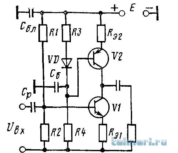

Тут, вверху ключ четко имеет по постоянке определенное напряжение на истоке, за счет резисторов R1, R2. Но по переменке работает, как генератор тока, за счет конденсатора С1. Т.е каскодная схема работает только на частоте выше определенной, которая определяется постоянной T=[(R1+R2)/2]*C1.
Тут не сказано слов ООС, но смысл одинаков, при малой частоте малое динамическое сопротивление (четкое напряжение на истоке при постоянной частоте), и большое динамическое сопротивление (работает, как генератор тока) на высокой чатоте, которая может быть и не такой уж высокой, к примеру выше 20гц уже отключается ООС, значит 30 гц уже высокая частота.
По моей схеме, постоянная времени 0,5 сек, значит схема будет отключать ООС при 2 гц, значит высокая частота выше 3 герц.
В формуле ошибся, T=R*C,
R=1/(1/R1+1/R2).
У меня R1 и R2 равны 1 мегаом, то R=500к, итого постоянная равна 0,5сек, или частота среза фильтра близка к 1/Т, точно не помню, вроде частота среза равна F=0,7/T или 1/(0,7*Т), т.е частота среза равна 1,4гц или 2,8 гц.

Схема, класс А, задал ток коллектора база верхнего транзистора должна установить ток в соответствии Iб=Ik/h21.
Но почему база берёт ток больше и уходит в насыщение?
    7.3 KB · Просмотры: 56
У Вас два не связанных генератора тока, какой транзистор имеет больший h21, тот в статическом режиме войдет в насыщение. Можно подобрать пару, но для работы в динамическом режиме это ни чего особенно не даст.

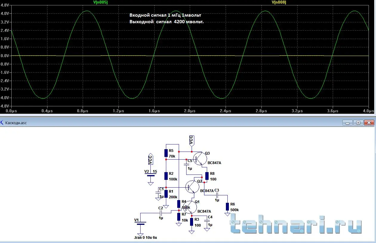

Вот, каскодная схема на биполярниках, 3 в цепочку, к усиления каскада 4200 раз на частотах от 10 гц до 10 мгц. (в модели 1 мГц). Это в модели, в железе не пробовал, но должно работать.
