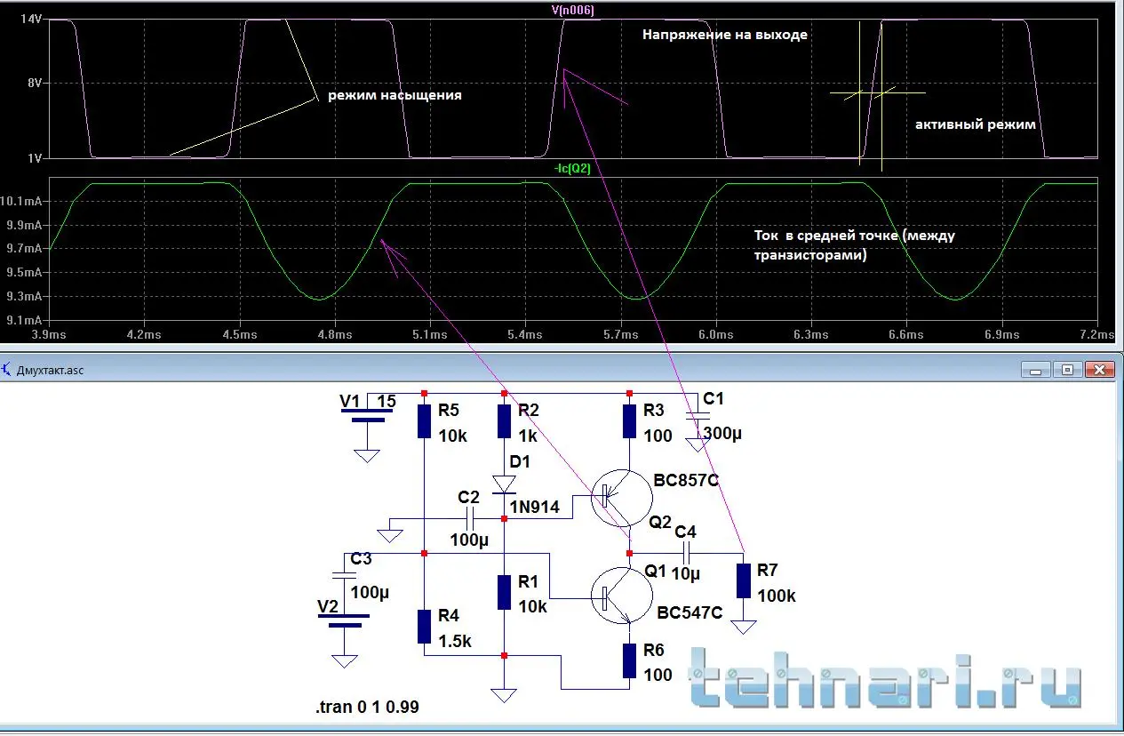

Но у Вас верхний ключ работает в режиме генератора тока, и нижний ключ в режиме генератора тока, в таком режиме возможна работа только в ключевом режиме, где ток больше, тот ключ и открыт полностью и в насыщении, а режим, когда оба ключа имеют одинаковый ток имеет очень узкий диапазон, что им можно пренебречь, да и диапазон нестабильный, любое воздействие выведет каскад с этого состояния, но для ключевого режима схема подходит .

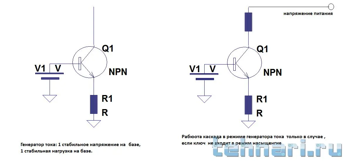

Вот схема генератора тока.
И как можно в Вашей схеме загнать рабочую точку в середину, и что бы она держалась? Да ни как, не годится такая структура каскада для этого, а другой ключ в это время работает в режиме насыщения.
Т.е встретились два генератора тока, и по перемерке они работают ими, а вместе не могут, только один может работать в режиме генератора тока, а другой работает в режиме насыщения. Это, как Путин с Медведевым, два президента, а только один может работать у руля, одновременно только в редких случаях, в редиме переключения (перевыборов)
Так это состояние активного режима(рабочая точка по центру) тогда получается???
Но ведь класс Б это когда один из транзисторов в насыщении? а схема двухтактная откуда тогда активный режим???
Не цитируйте в отрыве от контекста. Тут попеременно режимы чередуются, посему и двухтактный режим. Т.е. если верхний в активном режиме (режим генератора тока), то нижний в режиме насыщения и наоборот, а средняя точка не стабилизируется никак.
Я об этом еще вчера говорил.
В схеме два источника тока, один из которых имеет возможность внешнего воздействия. В итоге через транзисторы установится ток меньшего источника. Второй транзистор, настроенный на больший ток, как бы не пытался открыться, не сможет увеличить ток ограниченный первым транзистором. Напряжение в точке соединения коллекторов сместиться к транзистору с большим током, так как он, пытаясь увеличить ток, будет полностью открыт.
Да, Вы высказали то же, что я, но ТС не понял сути работы, посему я это делаю заново.

Нет, активный режим, когда транзистор открыт, но не в насыщении. Вот модель, тут видно, что насыщение , это режим прямой линии на выходе, а активный режим, это наклонная в режиме переключения.
По графикам видно, что ток определяется ключами: когда напряжение внизу, то ток определяется верхним ключом, и ток не меняется, когда напряжение вверху , то ток меняется, т.к. он определяется нижним ключом, но напряжение все равно практически равно напряжению питания, т.к транзистор в насыщении, и падение напряжение на нем минимально.
PS у Вас каскад : эмиттерный повторитель на комплементарных транзисторах, он практически всегда работает в активном режиме (только, если напряжение на входе выше напряжения питания, или меньше нуля, тогда может возникнуть режим насыщения. Тут попеременно транзисторы работают в активном режиме, а другие о ключи закрыты т.е. активные ключи работают на нагрузку, и весь каскад следовательно работает в активном режиме.
