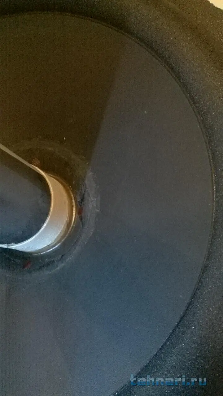

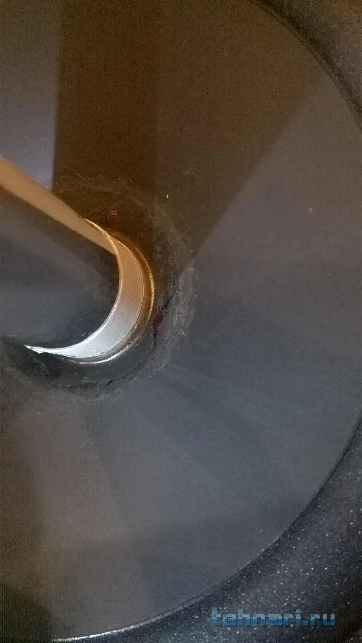

А вот чем мне диффузор подреставрировать?, а то я его малость поранил когда колпачек отрывал, уж больно клей был серьезный под колпачком.
Желательно фото повреждения.
А клей для катушки конечно же БФ-2/4?
бф 6 не подойдет?
Вечером сфоткаю и выложу, а если словами то местами с клеем оторвался слой бумаги диффузора, конечно не на сквозь.
Вот такие маленькие повреждения...

Промаж клеем ПВА места повреждений...
