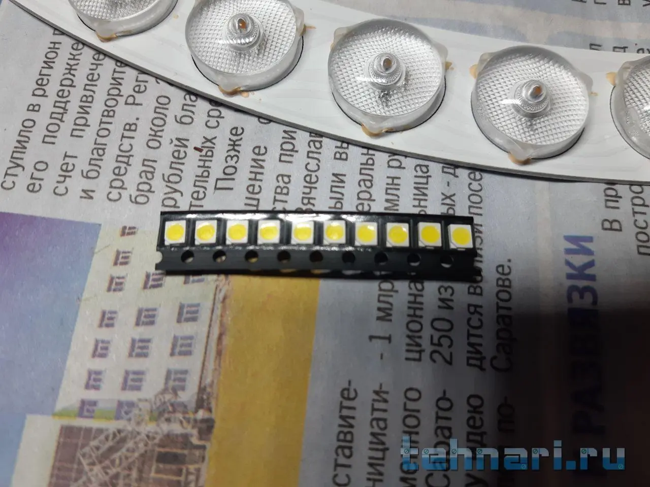

2)Мне так и не подсказали. Как при помощи ютуга можно будет припоять новые диодики. Я их уже купил. 10 штучек купил - с запасом. Все менять всё же не буду. Проэкспериментирую поменять просто эти - которые перегорели. А перегорели 5 штучек. Там некоторые перегорели которые Тёплый свет давали, а некоторые холодный свет давали. Я купил тупо одного света - холодного) надеюсь "и тааак сойдееет))". Не знаю правда насколько это верно будет. Надеюсь это не критично, то что одного сегмента света - диоды (т.е. холодного свечения). Только подскажите как этим утюгом припаивать их? =/ просто прислонить с другой стороны утюг и держать пока не припаяется? или как
Вот эти красавчики, Цена за штуку в магазине "Радиодетали" продавалась по 5р/шт. - шкуродерство)) если у вас у кого то там, кто покупал диоды за 110 штук = 150 рублей (кто то писал примерно), то тут если поштучно покупать, то выйдет 600 рублей (110шт х 5рублей = 600 р). КАРЛ !! 600 рублей за грёбаные дохлые диоды!!! )))))
Тоесть, сделать нужно, вот одна сторона, я диод отпаиваю утюгом:
держать утюг с этой стороны прям к металу прислонять чтоли? Может паяльников проще так прогреть эту сторону? Или как лучше, чтобы диодам потом новым Вред не нанести

А как тогда? Обычным бытовым утюгом нужно прижимать к обратной стороне платы на ленте диодной. И ждать пока припаяется, так нужно делать? Подскажите пожалуйста как это на практике делают.
в принципе так! Но не забывать про флюс и начальную подготовку посадочных мест (облудить места пайки на текстолите). На утюге выдерживать температуру примерно 250 - 300 градусов!

на практике делают либо на термоплите, которая стоит 400 - 450 рублей, либо феном от паяльной станции.

они не дохлые! Это ток который поступает с драйвера на светодиоды с завода (производства) завышен изначально! Так же как и в ЖК телевизорах!
да! И покачать пинцетом, что бы ровнее легли.

переворачиваеш утюг пузом кверху, как то его закрепляеш, разогреваеш до 250 - 300 градусов, ложиш эту пластину, ждёш несколько секунд и снимаеш светодиод пинцетом! Снимаеш пластину, пролуживаеш пятаки на пластине легкоплавким припоем и опять на утюг, сверху светик (не перепутай полярность) и опять ждёш несколько секунд, увидиш как он сам ляжет по плоскости и чуток его шевельнёш пинцетом и всё. Дальше остужать.
P.S. надеюсь светодиоды купил 3-х вольтовые, а не 6-ти вольтовые!

Утюг в крайнем случае используют как вспомогательное средство, для предварительного разогрева снизу, а выпаивают и запаивают специальным паяльным феном, который в составе паяльной станции.
Один - два светодиода можно припаять при определенном навыке и обычным паяльником.

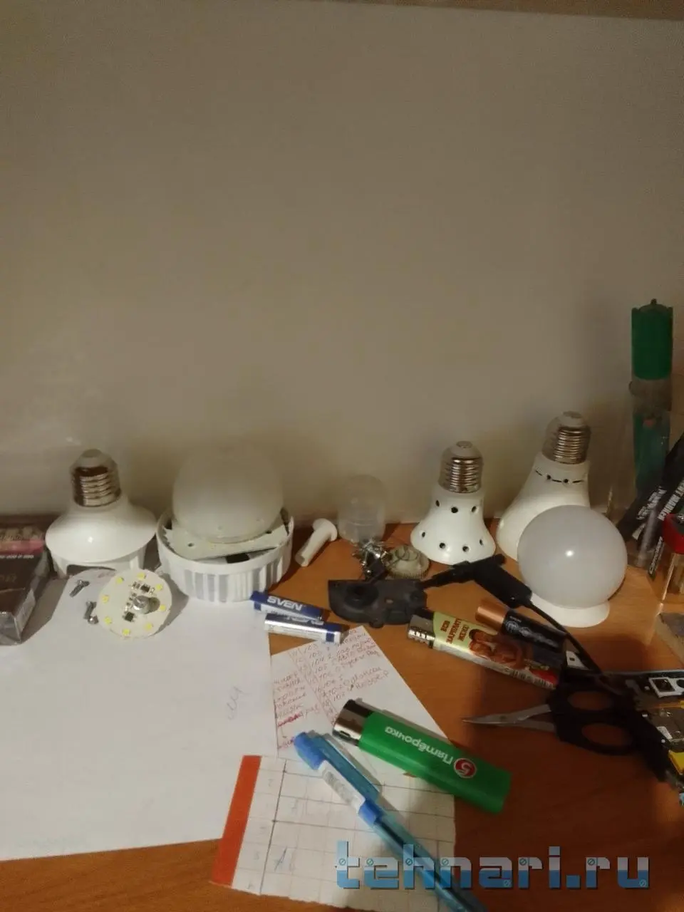

IMG_20220113_014516.jpgВот тоже валяются лампочки, которые надо восстановить, но Новый год, понимаете-ли.
