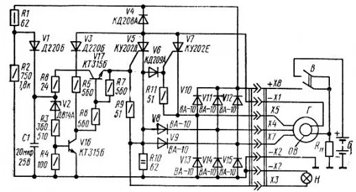

типичная БПВ от мотика ИЖ...
...должен иметь типичную схему (в данном случае БПВ 14-10, но вообще их немало модификаций, неплохо бы указывать):
1. Мультиметр на режим 2КОм или звуковой индикации, черный щуп (общий) - на Х8 ("+"), красным - последовательно по Х4, Х5, Х7. Должны звониться с минимальным разбросом сопротивлений. Меняем щупы местами, повторяем - звониться не должен ни один.
2. Все то же, красный щуп - на Х2 ("-"), черным - последовательно по Х4, Х5, Х7. В обратном направлении - аналогично п.1.

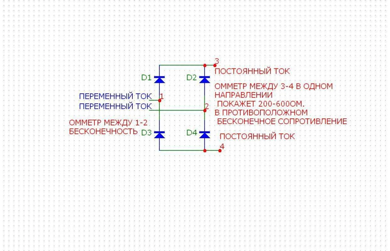

Проверка моста .Предел измерений на мультиметре прозвонка диодов. Смотри схему измерений на рисунке .
    127.8 KB · Просмотры: 451
При этой проверке можно ошибиться. Например, если пробит диод D1, то эта проверка покажет, что всё в порядке...
Нужно каждый диод проверять по отдельности.
Ошиблась, в обратную сторону 2-1 будет маленькое сопротивление... :)
