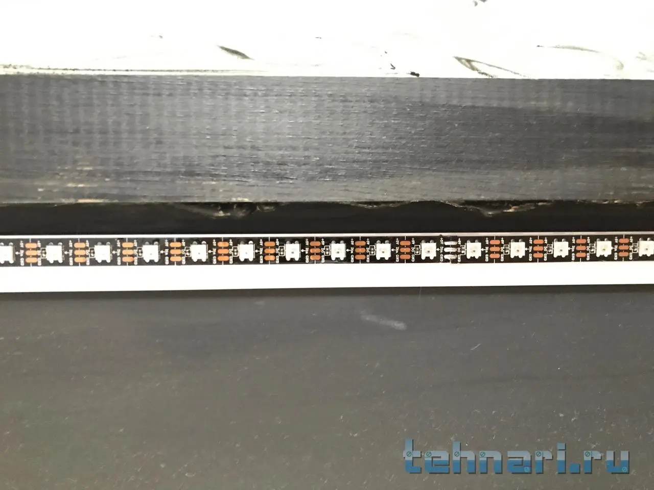

По поводу ленты WS2812B хочу сказать что работает она по принципу GRB а не RGB !!!! И соответственно СКЕТЧ написан именно под неё! Другая лента не подойдёт!

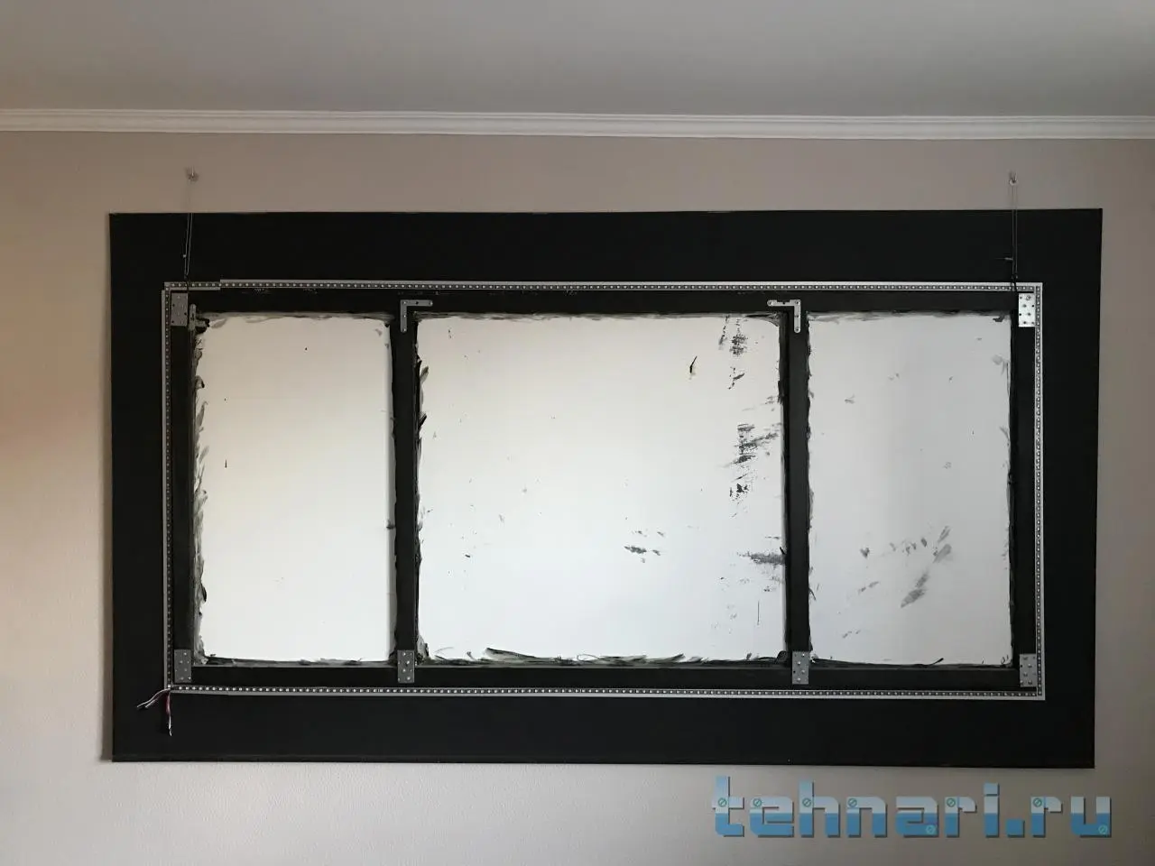

Вот если бы вы прочитали тему то всё было бы понятно!!!! Разговор за ЭМБИЛАЙТ ДЛЯ ПРОЕКЦИОННОГО ЭКРАНА В 90-100" Размеры изображения 2 метра на 1,2 метра!!!! Теперь скажите сколько будет стоить телевизор такого размера???))) Я думаю миллиона полтора!!!! А мой экран обошёлс мне всего в 6000р!))) И эмбилайт к этому делу забацать!))) ПОлучится отличный экран для проектора!!!!!! а что касается 4К так он вообще пока не нужен!!! Телеков нашлёпали а контента пока и в помине нет! Так что остаётся ждать!!!! Темболее я делаю домашний кинотеатор! В котором и акустика и ресивер с блюреем! И как вы выразились диодики моргать будут!))) Только на диагонали в 100дюймов (Это 2,5 метра) Так что не понял суть вашего сообщения!) Посмотрите видео в первом посте на первой странице! Там у товарища 130 дюймов экран!!! в ДИАГОНАЛИ ПОЧТИ 3 МЕТРА!!!

Просто я нашёл проект который состоит из многих частей! При желании если нет домашнего кинотеатра то можно всё разобрать и использовать по отдельности!!!! Кстати если уж говорить о простоте то можно взять светодиодную ленту ws2812b (3 контакта) и подключить к ардуино!!! Затем USB в комп и запустить амбибокс!!!! Вот самая простая и рабочая версия эмбилайта!!! и кстати САМАЯ ДЕШЕВАЯ!!! ( 5 метров ленты стоит 900р в китае а сама ардуино 190р, ну амбибокс бесплатно) Я же приследую цель использования с ресивером для домашнего кинотеатра и иметь возможность использовать эмбилайт от любого источника!!!! Просто ардуино у меня была уже!!! А на малине проверить проект не составит труда!!!! Так что можно сказать что моя схема это первая схема что я попробую!!!! Потом попробуем без ардуино!!! я просто хочу всё расписать и фото выложить чтобы всем понятно было!!!! За одно и на вопросы ответить!))) Дело то хорошее!!

У меня были проблемы с самой лентой! капнул припоем на 2 линии и был глюк! видно на линии! С самой распбери пай пока не пробовал! ещё не приехала!!! а вот тестовая программа на ардуино работает отлично!!! Первое видео с глюком ленты!!! второе уже с проекцией и тестовой программой с ардуино!
Видео с глюком ( снял криво)))
Видео с проекцией
Вот видео при включённой люстре!!! Но что то телефон как то плохо передаёт качество ( хотя телефон отличный и камера там супер) Что то глюк может какой? Цвета плохо передаются! В реале как в темноте на предыдущем видео должно быть!!!

ещё походу т ленту не правильно приклеил!))) на видео у тебя экран повёрнут задней стороной к камере и свет зажигается по часовой стрелке а должен на оборот!!! То есть если ты смотришь на экран со стороны проекции свет должен загораться по часовой стрелке а с тыльной против часовой! ЭТО ВАЖНО!!! А у тебя наоборот получается!!!! может из за этого проблемы быть с эмбилайтом
там на самой светодиодной ленте есть стрелки направления прохода информации! так вот наклеивать по стрелкам надо против часовой стрелки а когда смотришь на экран с фронтальной стороны то инфа идёт по часовой стрелке и вся система это знает! а у тебя наоборот!!!
Ленту правильно вроде приклеил, а вот со стрелочками накосячил: снизу одну ленту в другую сторону наклеил, пришлось клеить еще одну - старую не отодрать с профиля.
Скетч из этой темы у меня не заработал (змейка идет, а дальше на команды не реагирует). Загрузил этот скетч, с ним все работает:
