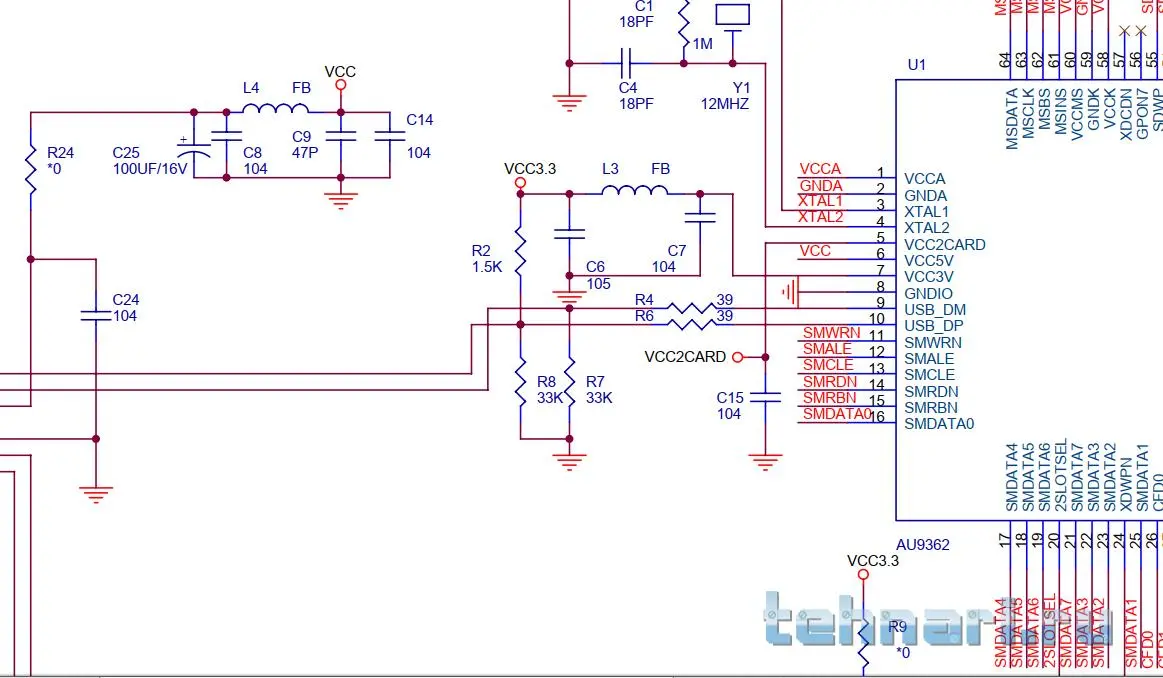

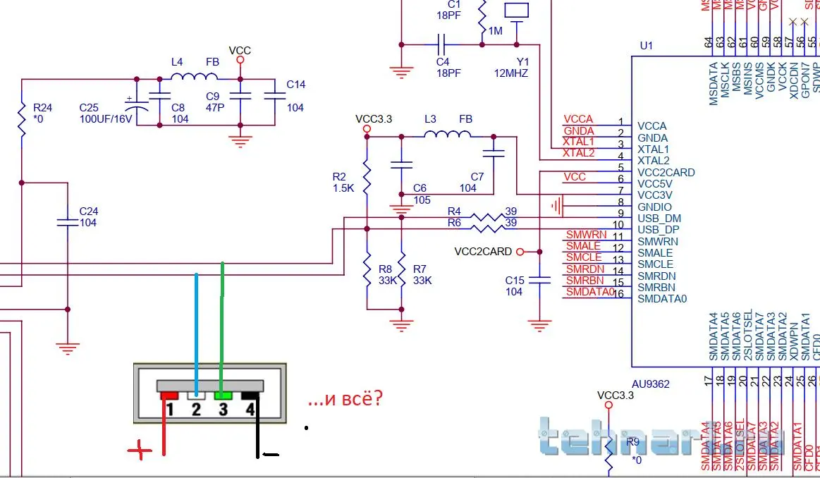

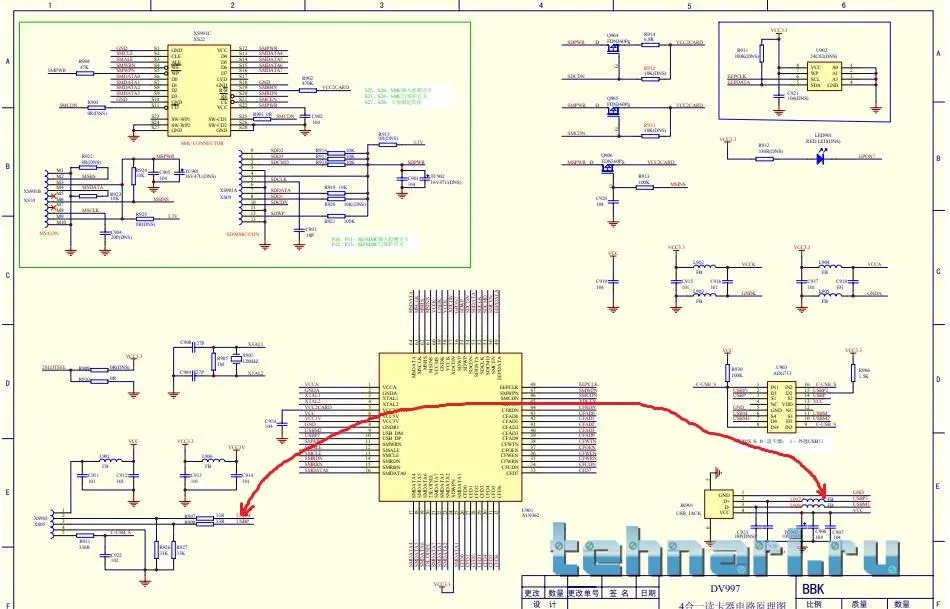

С конца. Берёте сервис-мануал на свой кинотеатр, и внимательно смотрите. У контроллера есть штатный порт USB - пины USB_DM и USB_DP. Никто не мешает Вам попробовать повесить USB гнездо на эти пины. Сергей Сергеевич говорит что у него этот вариант проканал. А как само гнездо в корпусе размещать будете - это другой вопрос и к делу не относится
Читает карту памяти только на 128 мб. Хотелось (если возможно конечно) подцепить к au9362 выход на USB флешку. Либо, как уже писал, встраивать отдельный модуль для неё.

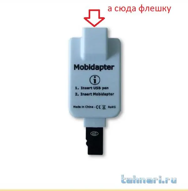

Завтра буду пробывать. Только.., сколько вчера сайтов облазил, нигде такого решения не видел, в основном, либо проблема не решаемая, либо переходник, типа такого, либо модуль.

Не прокатило, жаль. Флешка 16 Гб fat32, не оределяется и не мигает светодиод обмена данными. В мануале к нему(DVD) ничего не написано о форматах и объёме карт памяти, может тут загвоздка?
