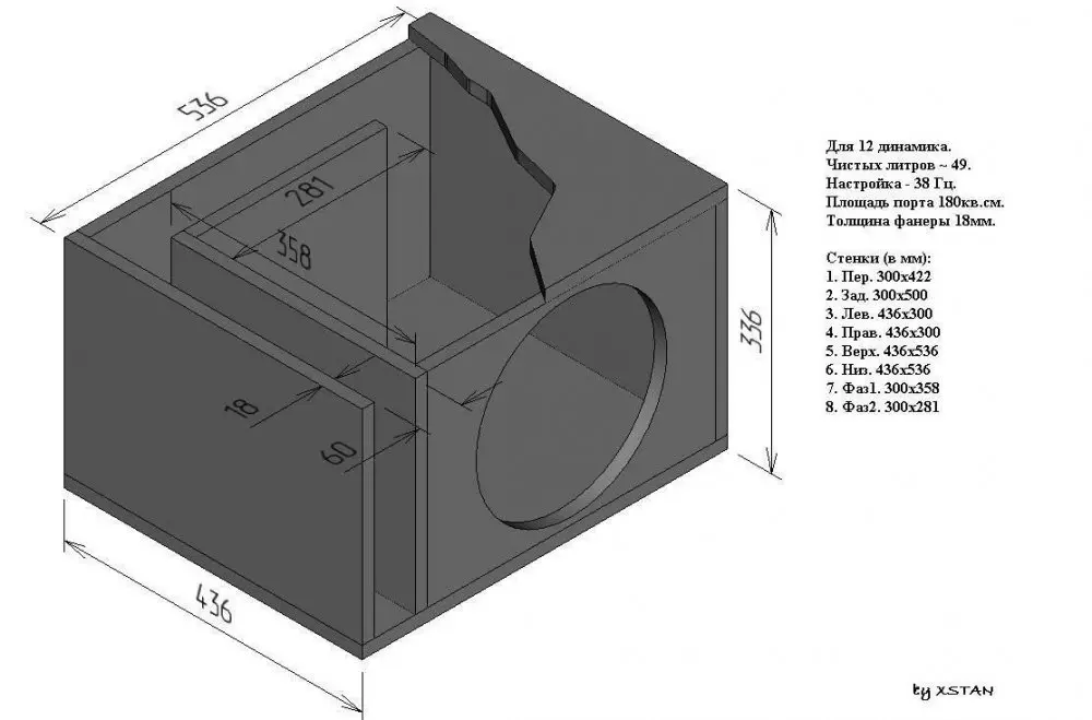

Уже отвечал, объем и тип корпуса зависят только от параметров динамика.Подгоняется ли частота ФИ под объём корпуса?
Не, Дим, немножко не так (точнее автор может не так понять) частоту настройки ФИ можно сделать фактически какой угодно, другое дело в КПД порта на этой частоте...Отсюда следует, частота Фи не делается такой, как вам хочется, 41 или 37. Это значение зависит только от динамика.
Вот наглядно, так как слова не доходят. Это же самые Азы.
АЧХ порта, АЧХ динамика (серым цветом), и их результирующая АЧХ, та самая, которую рисуют ваши любимые программы.
Первый - Fb=Fs. Второй - Fb>Fs. Третий - Fb<Fs.
Посмотреть вложение 193473Посмотреть вложение 193474Посмотреть вложение 193475
Еще осталось желание делать Fb какую хочется (какую угодно)?
Не, Дим, немножко не так (точнее автор может не так понять) частоту настройки ФИ можно сделать фактически какой угодно, другое дело в КПД порта на этой частоте...![]()
это ещё что за бред?!Получается моя Fb должна быть в районе 30гц? И как это будет звучать?Он же просто давить будет и всё,а мне это не нужно
если порт настроен на 30 Гц он будет играть эту частоту только если в музыке есть эта частота, т.е. слушая запись скрипки саб не будет бабахать, он вообще будет молчать
- глупость современного мира.Каждый настраивает порт на свой вкус и на свои предпочтения в музыке
Я не знаю, с чем вы работаете. В программе всегда следует работать с реальной моделью динамика. Чтобы получить эту модель, нужно снять параметры TS с динамика, для которого мы хотим смоделировать корпус. Про 304 я уже все написал. Если нужен именно ФИ, ищите другой динамик, с более мощным мотором.Получается моя Fb должна быть в районе 30гц? И как это будет звучать?Он же просто давить будет и всё,а мне это не нужно
Верно, чтобы приподнял. Излучение только динамика всегда будет таким, как если бы он стоял в ЗЯ (АЧХ серым цветом). А в тандеме с портом левая граница расширяется (результирующая АЧХ). На моих графиках (выше) это прекрасно видно.На самом деле расчет корпуса делается так, чтобы Фи дополнял нижнюю границу, где динамик уже перестаёт звучать
