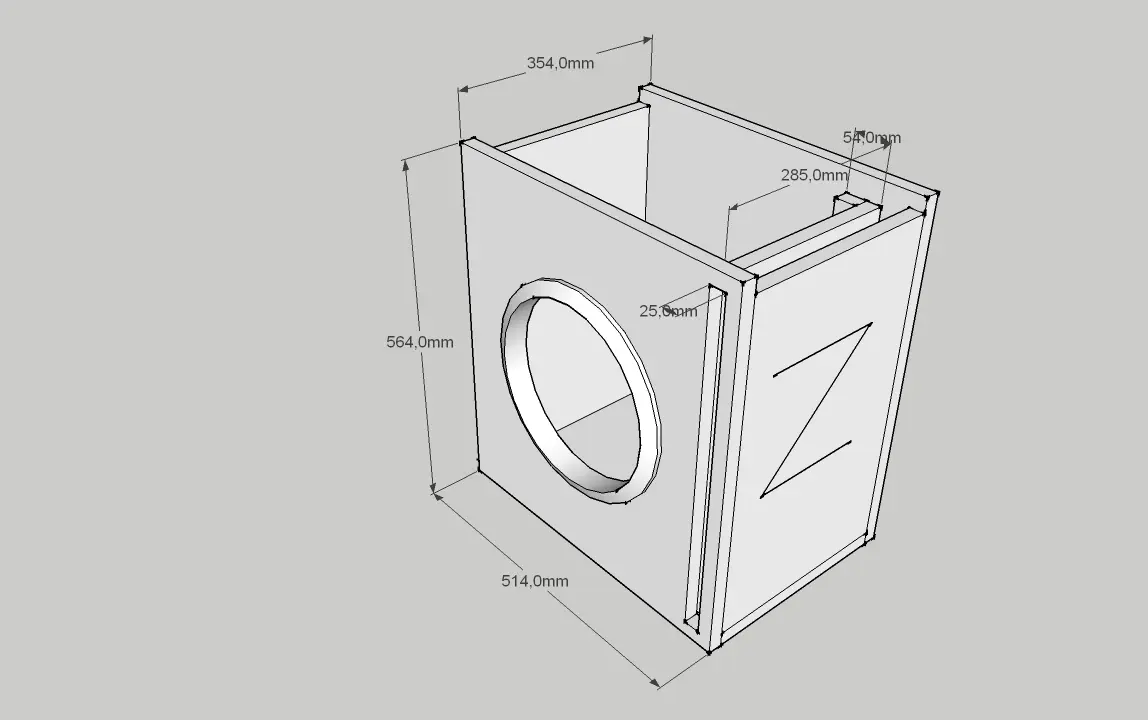

Да мне много и не надо. Я его для дома делаю. Нормальный домашний саб фиг найдёшь, да и не продают их почти. Купить готовый автомобильный легко,но это пустая трата денег. Так что решил взять простенькую НЧ головку и сбатцать под неё корпус. Всё таки для себя делаю,так что времени на расчёты я не жалею.
А по поводу ЗЯ скажу так,что мне не нравится его примитивный вид,не нравится то,что динамик в этом случае не ходит,и не нравится что не дует). Ну вот хочется мне щелевой ФИ,а покупать дорогой дин нет=). Я пока что ничего не собирал. Соберу только через недельку где-то. А вот собственно сама моделька корпуса. Настройка порта 37гц,чистый объём 67л,ДСП 22мм
Размеры подгонял под тумбочку=). Думаю вынуть 1 полочку и поставить туда саб. Войдёт он туда идеально. Планирую обклеивать чёрной самоклейкой с фактурой дерева, естественно зашпаклевать и зашлефовать перед этим. Перед скручиванием рёбра буду мазать ПВА,после скручивания буду мазать стыки герметиком или жидким гвоздём. Внутри буду обклеивать ватой. Ну в общем всё как обычно=)
P.S. Стоять он будет на стенке "Z"
P.S.S. Обод делал что бы прикинуть как будет "выпирать" динамик.
Так и знал, что все равно сделаете по своему.
Вы не поняли. Этот динамик спроектирован так, чтобы его собственная АЧХ в ЗЯ складываясь с передаточной функцией салона авто, имела подъем на самой нижней границе, как у ФИ. Это типичное решение для авто и будет работать только в авто.

Ну дуть из него будет не так сильно,как из обычного ФИ с трубой. Засовывать я туда ничего не собираюсь=). Надеюсь,он хоть что то сможет мне сыграть. И вот у меня один вопрос уже дня 4 висит в голове. Подгоняется ли частота ФИ под объём корпуса? Просто делаешь большой короб,а программа рекомендует тебе делать 25гц допустим. Лично я слышал,что универсальная частота это примерно от 37 до 41гц. Типа саб с такой настройкой ФИ сыграет тебе практически любые жанры. Я слушаю рэпчик,в основном баттловый и русский,негров немного,люблю послушать инструменталы от Vybe Beatz и других зарубежных профессиональных битмейкеров, драм,дабстеп,регги,альтернативный рок, джаз,блюз, да блин,всё кароче :) В общем я поставил настройку на 37гц. Я правильно сделал,или мне стоило ставить то,что прога рекомендует?
Уже отвечал, объем и тип корпуса зависят только от параметров динамика.
Частота ФИ и объем корпуса подгоняются под параметры динамика.
Частота ФИ подгоняется под Fs динамика. Возможны варианты настройки чуть ниже или чуть выше Fs, зависит от поставленной задачи.
Отсюда следует, частота Фи не делается такой, как вам хочется, 41 или 37. Это значение зависит только от динамика.
Еще не стоит забывать о добротности динамика в оформлении, Qtc. Если она будет больше 0,7 - будет горб и бубнение. Автодин, предназначенный для ЗЯ, находящийся в корпусе ФИ - это как раз такой случай.

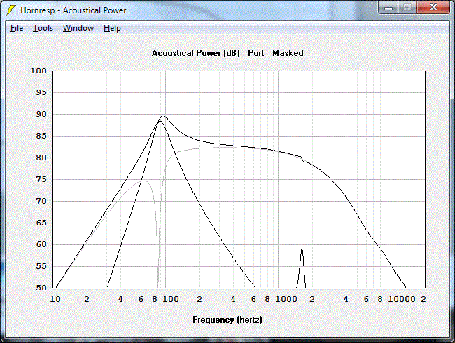

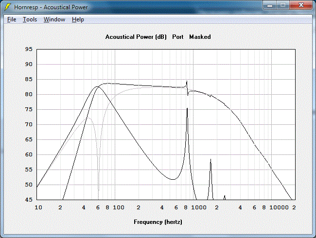

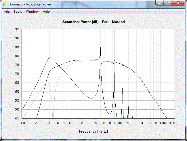

Вот наглядно, так как слова не доходят. Это же самые Азы.
АЧХ порта, АЧХ динамика (серым цветом), и их результирующая АЧХ, та самая, которую рисуют ваши любимые программы.
Первый - Fb=Fs. Второй - Fb>Fs. Третий - Fb<Fs.
Еще осталось желание делать Fb какую хочется (какую угодно) :)?

Верно, чтобы приподнял. Излучение только динамика всегда будет таким, как если бы он стоял в ЗЯ (АЧХ серым цветом). А в тандеме с портом левая граница расширяется (результирующая АЧХ). На моих графиках (выше) это прекрасно видно.
