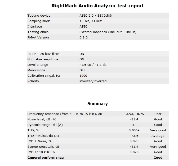

Прогнал ОМ2 с установленным предусилителем и акустикой 4 Ома.
    33.6 KB · Просмотры: 143

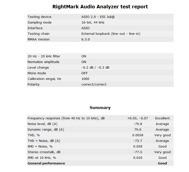

Пред добавил искажений. Без него вот так таблица выглядит
    34.5 KB · Просмотры: 126
Ну а на слух?.. разница слышна?..

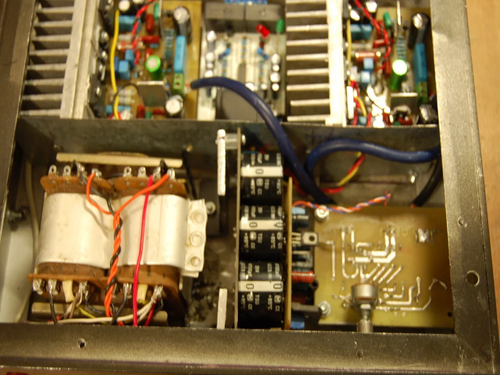

Завершение. Предусилитель установлен в корпус. Сделана ПП его питания по этой схеме http://www.tehnari.ru/f114/t85733/ Все работает.

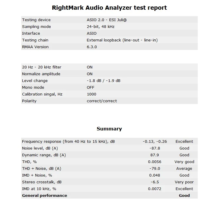

Замер с 4 омной акустикой.
    34.2 KB · Просмотры: 129
Тот же самый замер, но теперь уже с входными клеммами посаженными на корпус усилителя. В предыдущем замере клеммы были изолированы
