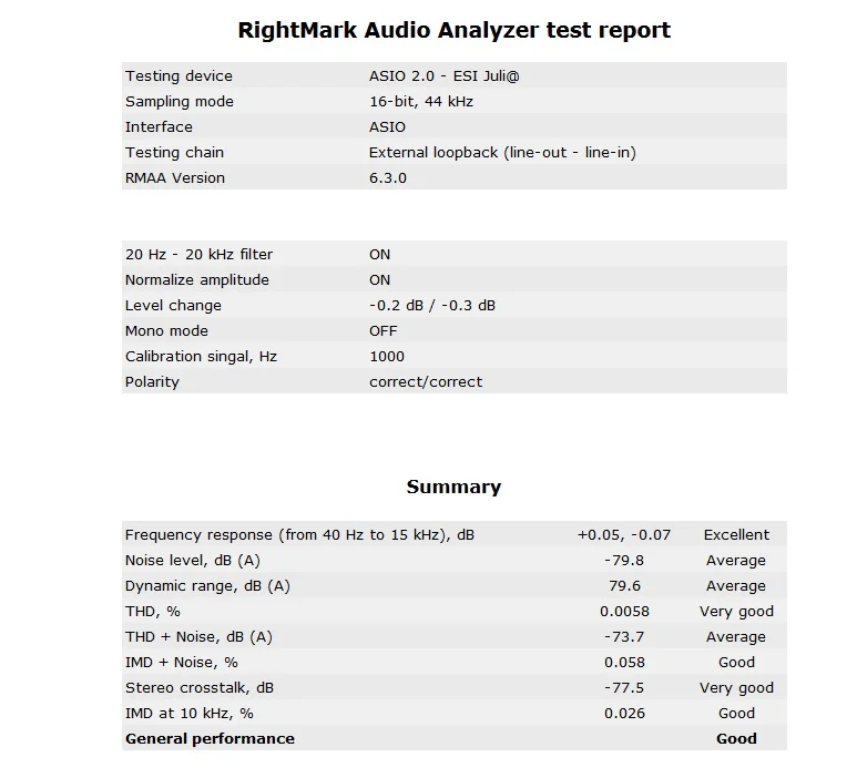

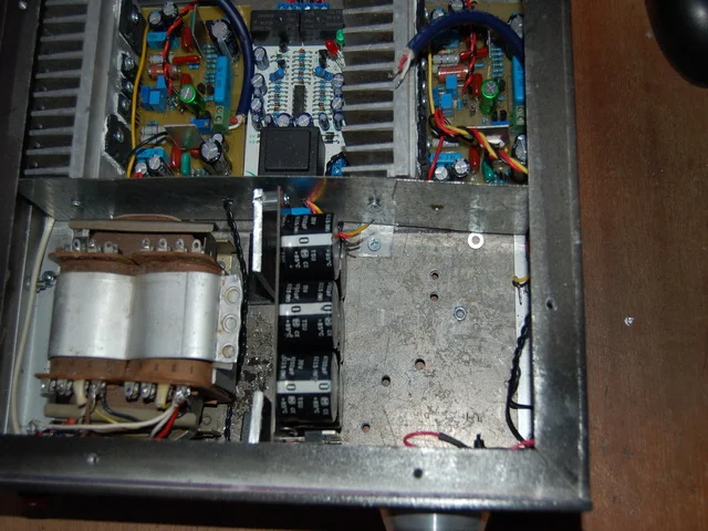

БП в корпусе будет стоять таким образом вот. Остается место под предусилитель и стабилизатор для него. Пред мне понравился , потому решил переделать его под хорошие конденсаторы и МС. Детали заказаны и едут ко мне. Пожалуй замеряю свою версию Оплеухи( ОМ2 ) в RMAA, интересно какие показатели будут.

Измерил кстати Оплеуху. Вроде бы и нормально, но опять же УНЧ на микросхемах получше вышли у меня. Видимо транзисторы не мой уровень

Конструкти иной ,от и результат.На плате Bладимира Лепехина результат иной был бы.

Р.С. Bот и оплеуха блин. А потенциал весьма высок
Это я мерил без предусилителя. Больше часа пробовал игрался с землями, проводами, цобелем, это минимальный полученный результат. На выходе усилителя постоянка -ноль. Питание +31/-31В, конденсаторы в БП Low ESR. В сигнальных цепях полипропилен. Фильтра нет сетевого , может его установка что то добавит или уменьшит). Проблем нигде нет, играет хорошо.

На уровнях искажений менее 0,005 уже во многом конструктив рулит.Его влияние на уровень искажений заметно.
на сталкере написал про транзисторы 2н5401/5551,у меня иные совершенно.Надо ваши будет прогнать измерителем
