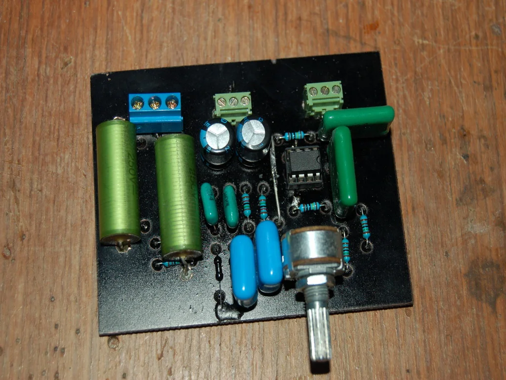

Пока вот такой пред получился.

Что бы убавлять громкость ,необходимо вращать по часовой стрелке переменный резистор , немного непривычно
Это я лопухнулся. Переделал уже,но не до конца.
офф пред Галченкоа большинство гоняло без буфера на полевике и ничего.А там такой же ткрг ,только на двойке транзисторной.Негатива не было

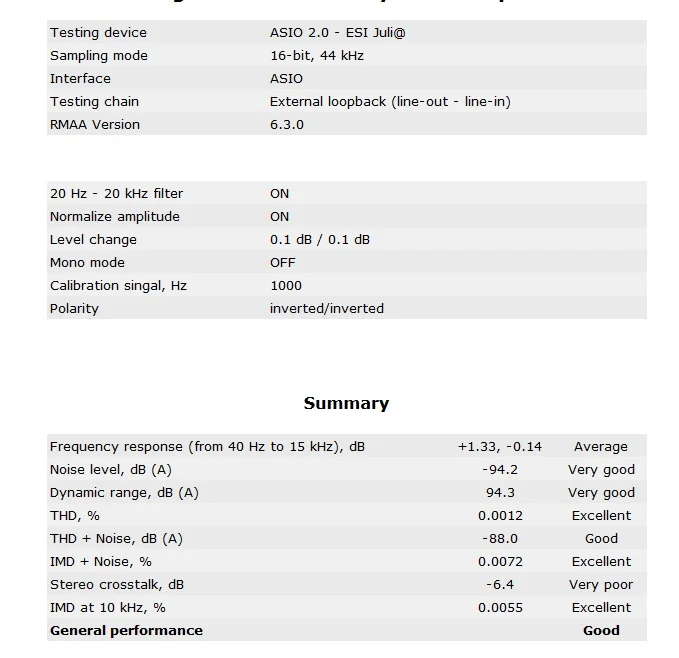

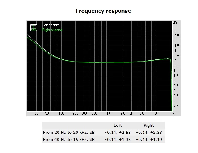

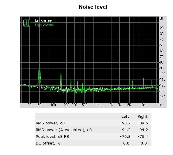

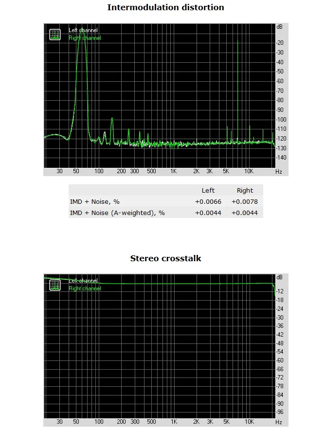

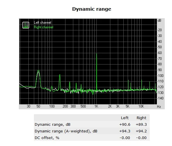

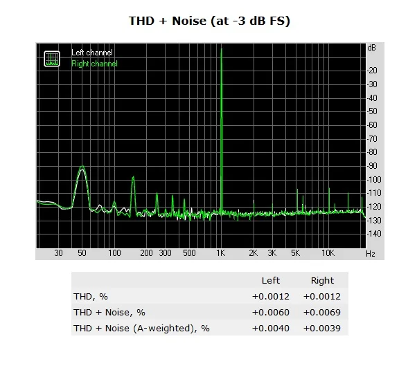

Припаял переменник снизу что бы не путаться в регулировке громкости. Выложил измерение

На выходе у преда получится ном. 800 мв.Очень качестно! Это же Сухов.КНИ меньше 0.001 %. Схема проверенная. Подойдёт для чего угодно.Кушай на здоровье!
Off:Замечательно!Спасибо, максималка сколько будет?
Чуйка 500,Кус 5-8.Можно менять с помощью защитного резистора R5 на плате.Его роль еще и защите Рг от плохих конта ктов переменника
Офф И каковы первые впечатления от такого регулятора?
Пред работает великолепно. Даже наушники тянет и неплохо. Но с ними уже не хватает мощности сигнала для измерения, но там и так видно что искажения уже лезут сильные по графику.
Полностью не убавляется звук когда подключены наушники, могу предположить что возможно это из за переменного резистора, он у меня на 10кОм, вместо 22 кОм.
По регулировке громкости нормально,так и должно быть.
Точность регулировки по каналам отличная, расхождение 0,1Дб

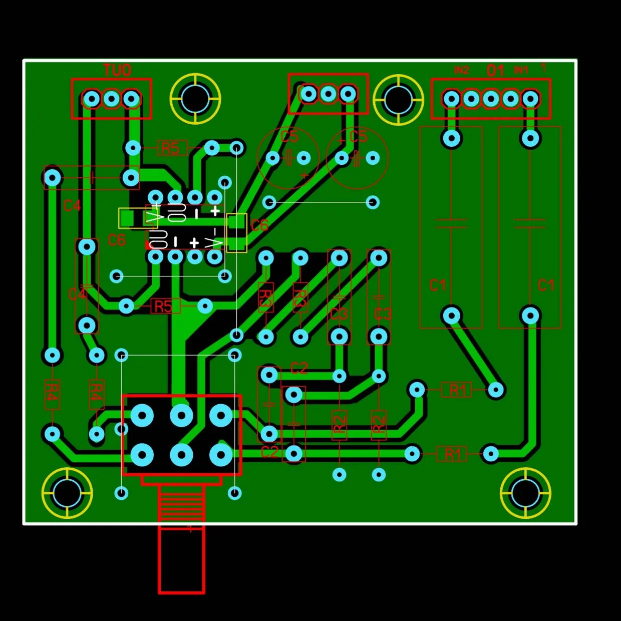

Да, собирай. Только номиналы деталей впаивай по схеме пост №18 , а не по печатке. Там промаркировано не то кажется
Ок, пошел травить печатку.
Хотя вот, возьми эту ПП, Максим ее подредактировал , что бы РГ не пришлось снизу припаивать
