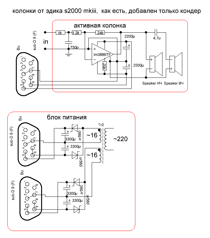

пресновато звучит, хорошо, но буднично. Заметно интересней, вариант с общим блоком питания, а усилители в колонках. Почему? пока так и не понял.
    20.1 KB · Просмотры: 29
не корректно сравнивать изделия с разницей в "возрасте" сорок - пятьдесят лет
доводы" - "религия" да и только"!
Причем здесь религия?
Я сравниваю для того, чтобы из нескольких доступных (для меня ) вариантов выбрать лучший и применить в своей конструкции

инвертирующий итун, в симуляторе работает, а живьем еще не пробовал.
    20.6 KB · Просмотры: 63
а вот живьем, для колонок эдика смысла нет, впрочем писал об этом. Схему в архив.
прикупил Аудио Bluetooth усилитель Neoteck 100 Чёрный, скоро получу. на этом повесть о лм3886 закрывается и буду сравнивать новой покупкой, правда ожидать откровений усилителя за 4990 рублей, наивно, но любопытно.

итог. схема пост 504. Теперь про кабель, между блоком питания и колонкой. Сделан из витой пары, длинна 2,5 метра. питание (+-) по две пары на каждый, земля (0) одна пара и будет вам счастье... в данной конструкции.
Арифметика не сходится.
Если на + и - по две пары - это уже восемь проводников, а тут ещё и одна пара на землю. Итого получается 10 проводников.
Это что за кабель такой?
Ну, что такое кабели UTP, FTP и в каждом по четыре пары (восемь проводников), мне хорошо известно. Да и на фото явно UTP. А вот по описанному тобой получается что кабель на пять пар (10 проводников).
это всем известно, это ходовые варианты, есть и с большим количеством пар. Нужное количество трудно угадать, приходится пробовать, оптимизируя количество пар, оно разное для разных случаев. В реалии делаю так. Берешь куски кабеля нужной длинны, снимаешь изоляцию и делаешь свой кабель из нужного количества пар. С помощью цветной изоленты обматываешь нужное количество пар по всей длине.
