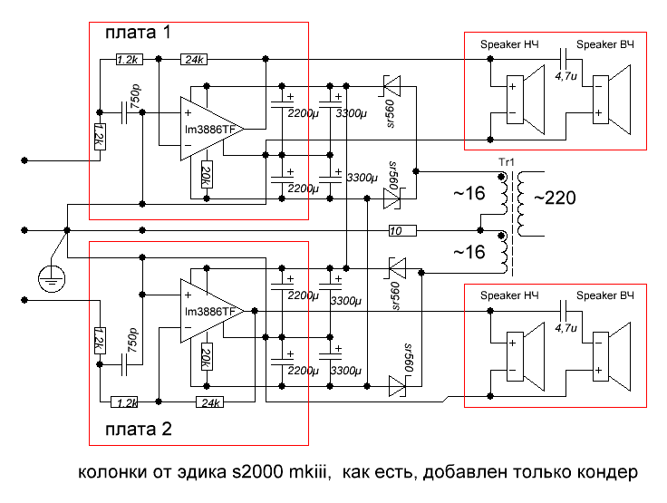

а что думает симулятор, хотя это не догма, но иногда любопытно. По мотивам его видения, а оно заключается в падении искажений с 0,004 до 0000 на фиксированной мощности в 16 Вт на 20000 Гц. схема:

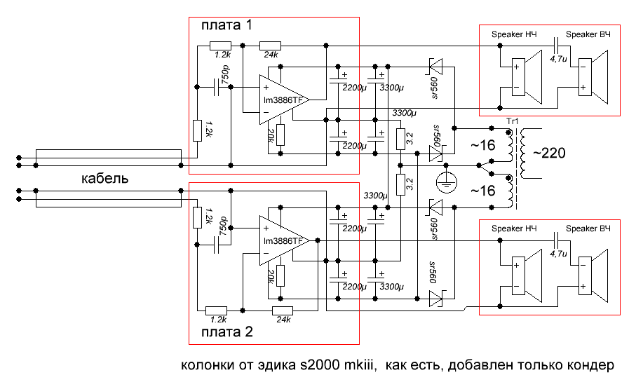

Межблочный кабель. Раньше его просто не было, а теперь есть, по два тюльпана с каждой стороны. петля однако. На входном разъеме усилителя мощности стоит перемычка между землями, что не есть гут. схема изменилась под обстоятельства.
    17.2 KB · Просмотры: 31
441 пост. Нормально же развел. Петли нет. Я всегда разрываю сигнальную землю и силовую , резистором на 10 ом. И все.
нормально, но звучит плоско, хотя и чисто. Применил вариант с, меньше возни, максимум приятности.

А ведь, между делом, хороший мастер-класс получается! :wo:
Не, тут проще, выбирается один из десятка возможных. И чем боле холодный радиатор, тем удачней вариант, а отсутствие фона даже не обсуждается, его недолжно быть в принципе. Однако вариант Д и пожалуй все перебрал.
    19.6 KB · Просмотры: 24
Тогда "влёт" вопрос от дилетанта:
1. Как я понял - схема пока собрана "навесом"?
2. А не решит-ли окончательно этот вопрос "душевных терзаний" с "землями", в окончательном варианте схемы, применение для платы УНЧ двухстороннего фольгированного стеклотекстолита, верхний слой которой сплошными полигонами будет использован (через развязывающие резисторы) для сигнальных и силовых "земель"?
Вот чего нет, так этого. Если фона нет в обоих каналах, то ... это перебор вариантов, время убивание, дабы не предаваться вредным привычкам. Макет состоит из модулей которые были в прошлых конструкциях. Делать заново? Уже писал, конечный вариант, будет активная колонка, дело за малым, купить подходящие трансы или повторить бывшую в прошлом конструкцию.
работает, а вот почему? Забавно. Тут возможны варианты и даже виртуальная земля, без вывода средней точки транса.
    19 KB · Просмотры: 40
Резистор средней точки стал "бессмысленным"
еть такое, но есть одно но, все варианты имеют звучок на троечку +, побегал кругами и вернулся к самому простому, это у меня было, минимум деталей и максимум возможного. Выглядит так.
    18.8 KB · Просмотры: 45
Это уже почти двойное моно.
Но, либо с обмоток трансформатора идёт не по 16 вольт, либо выходная мощность вашего усилителя, мягко говоря, "очень далека" от 2х50 ватт.
на LM3886TF +-21 V питания, корпус микроба пластик. Мощность не нужна, больше 5Вт не нужно, слишком громко на моих колонках, включая от эдика. Поиск нового решения не получился, буду делать финишный вариант по схеме в 474 посте.
