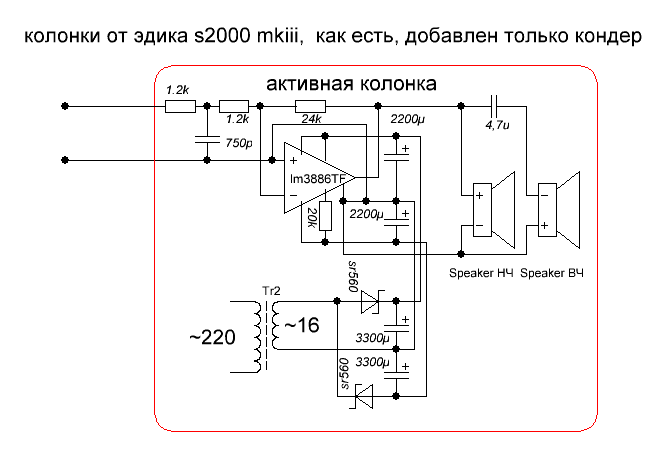

теперь о возврате к истоку, активным колонкам, с этого начиналось, только с использованием колонок от эдика.
    21.1 KB · Просмотры: 37

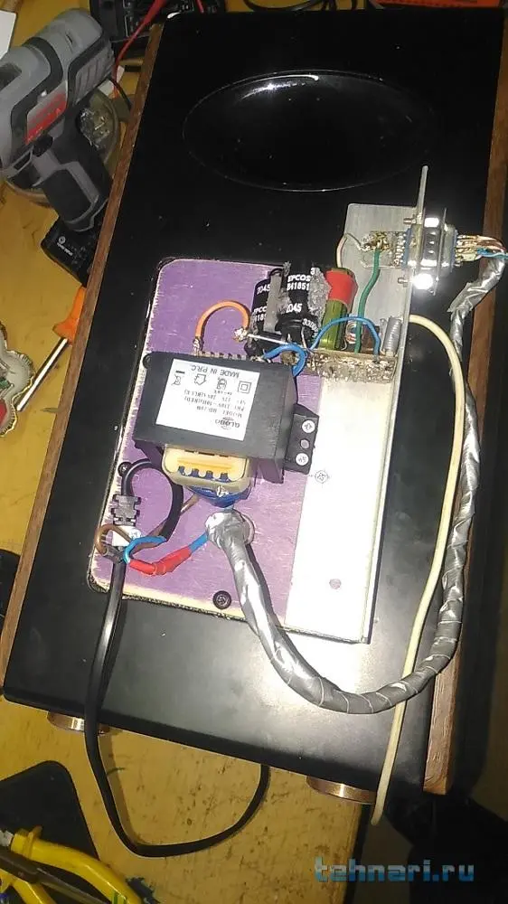

а есть смысл? на фото эксперимент, один канал уехал в колонку. И да, лучше и заметно, делаю второй.
    61.2 KB · Просмотры: 34
Доделал второй канал. Нет новых деталей, только компоновка другая. Сейчас соберу домашних, похвастаюсь. Звук фонограмм, динамика и глубина выше всяких похвал, как в дорогих наушниках. Удачное сочетание компонентов. Кабели от колонок до блока питания по 2,5 метра.
    11.7 KB · Просмотры: 29
собрал и второй канал. Теперь у меня есть 2 активных колонки в прямом смысле этого слова. Использовал два транса на 12 вольт, что маловато, но достаточно чтобы звучало громко. Может мне показалось, но на торах звучит интересней, закажу их с 16,8 на выходе.
