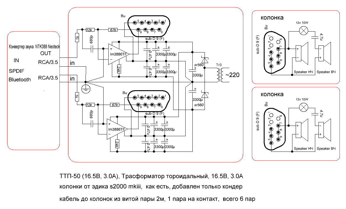

про транс. Странный он, мало того, что обмотки не совсем одинаковые, 0.5 вольта разница. Запустил от одной и немного изменил схему. Есть пара новых, но они с одной обмоткой и меньше по мощности.
Транс точно странный, снял. Поставил новягу из дипа, только выходное пришлось снизить, на холостом ходу транс выдает 18 вольт, а 16,5 под нагрузкой 3 ампера. Причина проста, кондеры 3300Х25V. Схема вернулась к одному из прошлых вариантов. Как звучит напишу позже.

Новый транс, породил версию под него.
выглядит схема так и второй плюс, использованы все свободные детали, значит близок логический конец.

Всё-же "зудит" по выходу? Или "на всякий" цоббеля поставил?
Я думаю, что Цобель в любом случае не помешает. Даже если не свистит и не зкдит. Когда засвистит, то может быть уже и поздно..... :))

по такой схеме и должны работать громче. лампОчка, суть - бареттер, обладает омическим сопротивлением и индуктивностью (нить накала однако в спираль свита). в результате имеется подьем на резонансной частоте цепочки - лампочка, конденсатор, динамическая головка (катушка головки так же индуктивностью обладает). и происходит затухание вне этой полосы пропускания, примерно, в четыре раза по мощности. но.... на вкус и цвет у каждого свой фломастер. а потому о нужности или не нужности такого включения не спорю.
Уже писал, про это. Это индикатор, резистор очень маленькой мощности и по сути индикатор, как начнет чернеть, надо искать проблемы. Пока их нет.
Ну это только на явный возбуд, есть ещё куча других причин. Тот-же "звон" он не "покажет", а при "возбуде" не спасет. Не станешь-же ежеминутно вскрывать корпус и проверять цвет этого резистора.
Зачем, запах паленого резистора трудно не заметить. Эта тема существует с 16.02.2019 года и две LM3886TF, все те же, сколько перепаек выдержали и изменений, были и неудачные события, крепкая парочка оказалась, а покупал 4, две в запасе.
